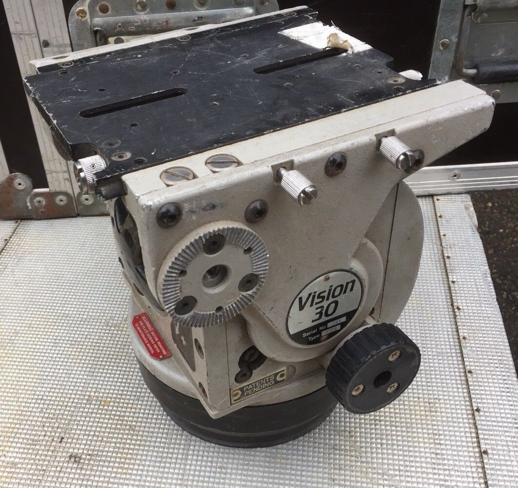

Deshalb gibt es jetzt einen Plan B, heute habe ich mir einen Vinten Vision 30 gekauft :)
Der Kopf wiegt 10 Kilo und kann Lasten bis ca. 35 Kilo tragen.
Natürlich muss man das zusätzlich schleppen und auch das Stativ und die Hubsäule müssen das tragen können.

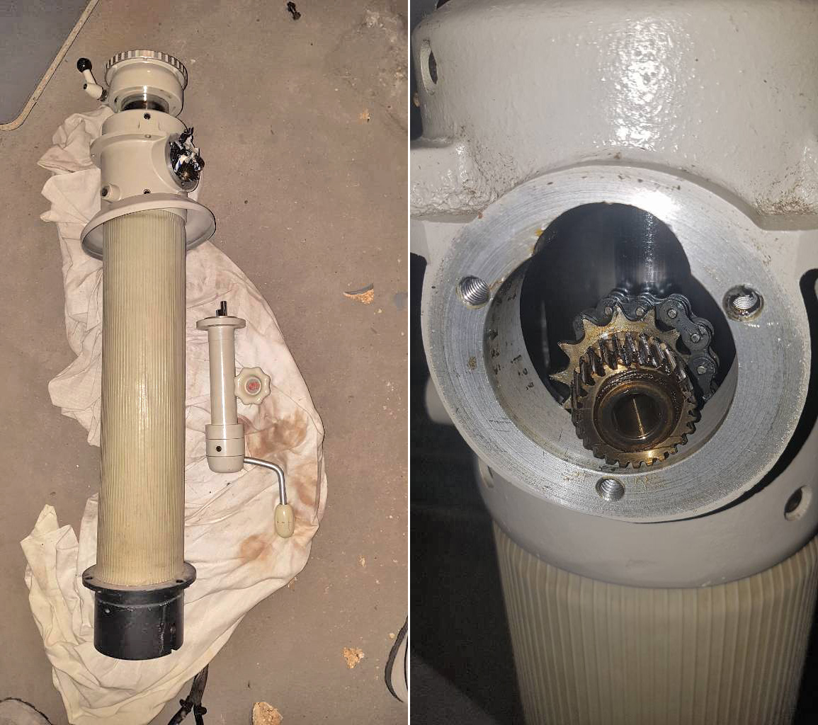

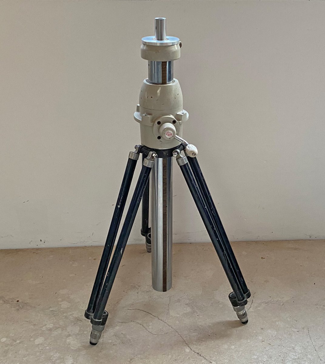

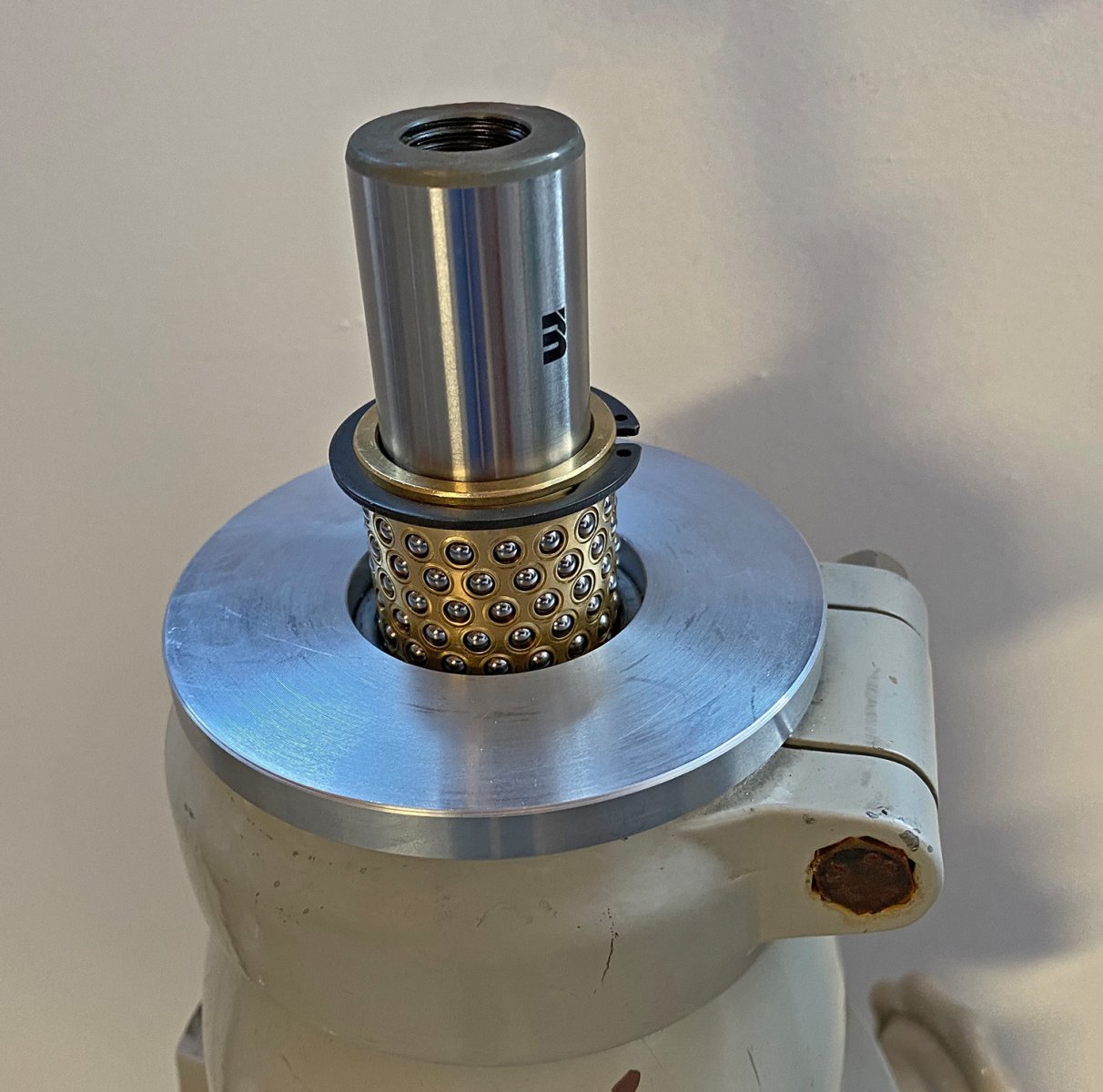

Aber in Sachen Hubsäule gibt es auch was neues.
Ich war ja immer auf der Suche nach einer zweiten Linhof Kurbelsäule und habe kürzlich auch eine gefunden.
Sie sah aus wie meine Erste, nur etwas moderner.
Die große Überraschung kam, als ich sie dann zerlegt habe, hier werkelt keine Zahnstange mit Kegelradgetriebe, sondern ein Kettenzug ;-)
Das ist zwar mit Sicherheit noch robuster, aber dafür muss man auch die schwere Säule aus Gusseisen behalten.
Mein langfristiger Plan ist diese Säule mit Kettenzug und dem Fluidhead fest im Garten zu montieren.
Für Unterwegs nehme ich die Säule mit Zahnstange und Stativ mit einer noch zu konstruierenden Einarmgabel

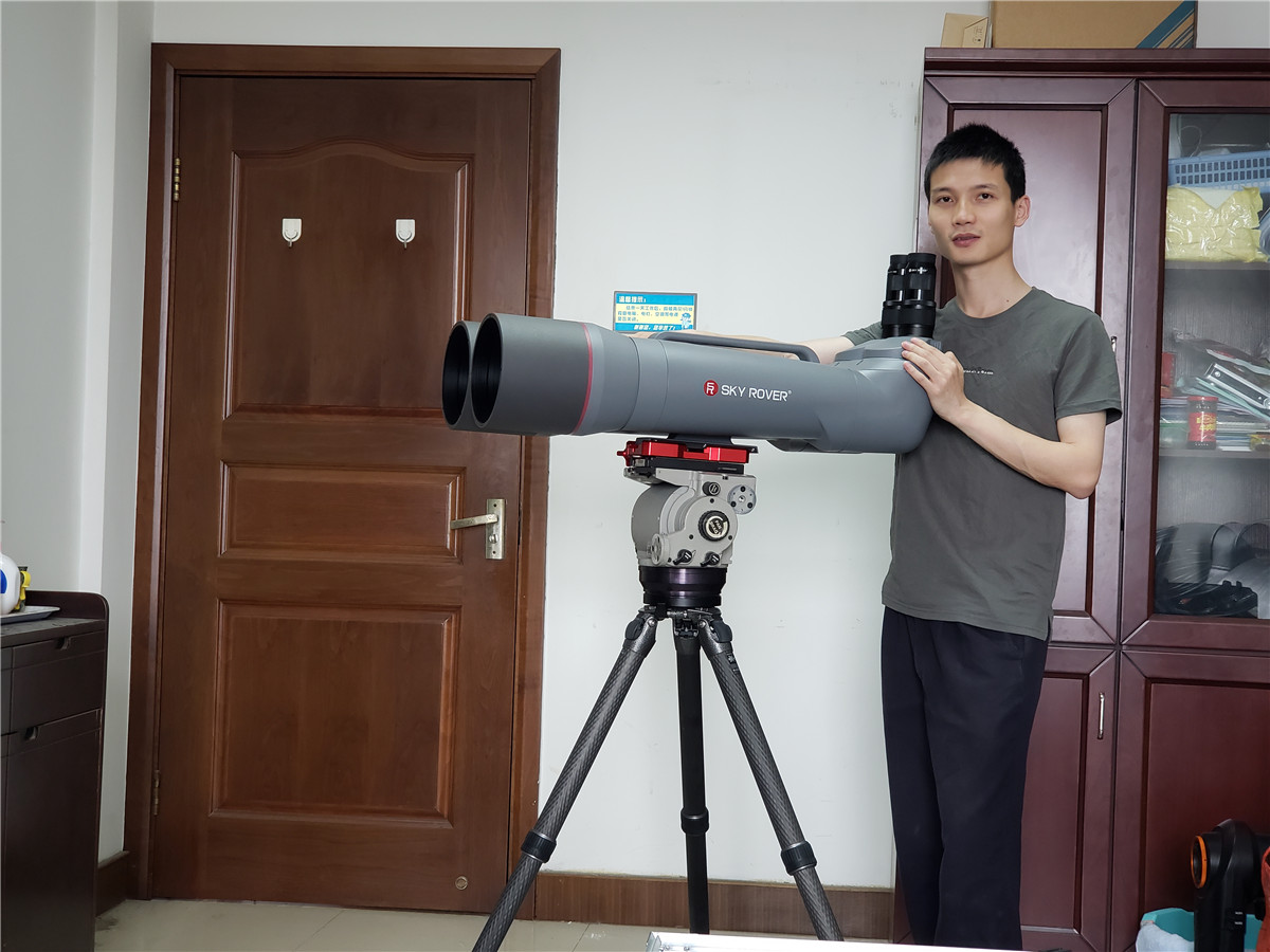

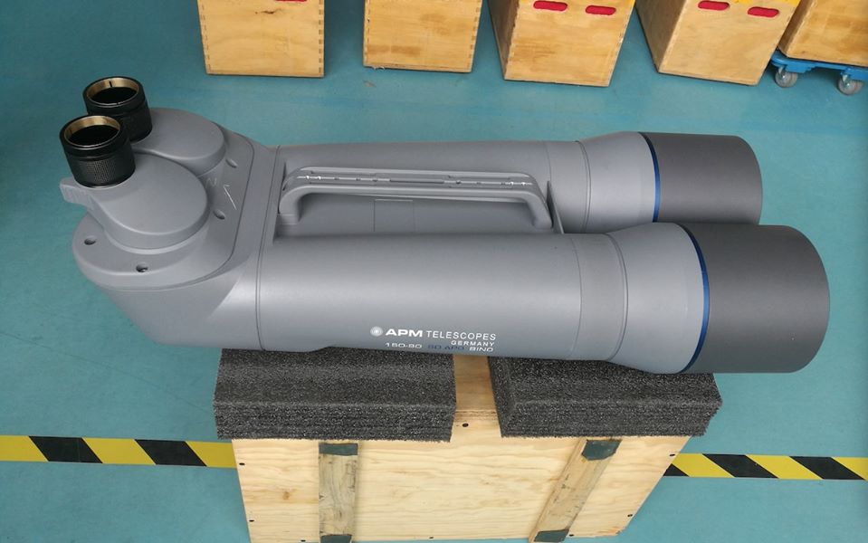

Hier ein Bild des 150 SD mit dem Vinten Kopf, das ist schon eine stimmige Kombination
(Das Carbon Stativ mit Hubsäule ist auch nett, der Preis leider weniger...)

Hallo Jochen,
ich möchte nicht widersprechen aber das Glas sieht aus wie ein 120er von der Größe.
Der Griff oben ist doch beim 150er länger , oder?
