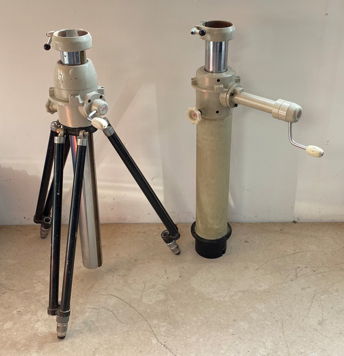

So, die Linhof Hubsäule mit Kettenantrieb ist angekommen.
Wie meine erste Säule mit dem Kegelradgetriebe hat die ausfahrende Säule 70mm Durchmesser und satte 60cm Hub.
Allerdings ist der Kettenantrieb direkter übersetzt, sprich man bekommt mit weniger Kurbelumdrehungen eine größere Höhenänderung - das ist bei der Säule mit dem Kegelradgetriebe deutlich mehr Kurbelei ...
Dafür ist natürlich auch die Selbsthemmung geringer, dem kann man zwar mit der Friktionsbremse entgegenwirken, aber mal sehen, wie sich das verhält wenn da 30 Kilo Last von Oben drücken ...
Die Säule mit Kettenantrieb ist definitiv die modernere Variante von Linhof.
Mir scheint, als hätte man sich bei Linhof mit der Zeit generell zu schnellerer Höhenverstellung und gegen Selbsthemmung entschieden.
Das ist ja bei den 50mm Säulen des Linhof Professional Stativs ganz genau so.
