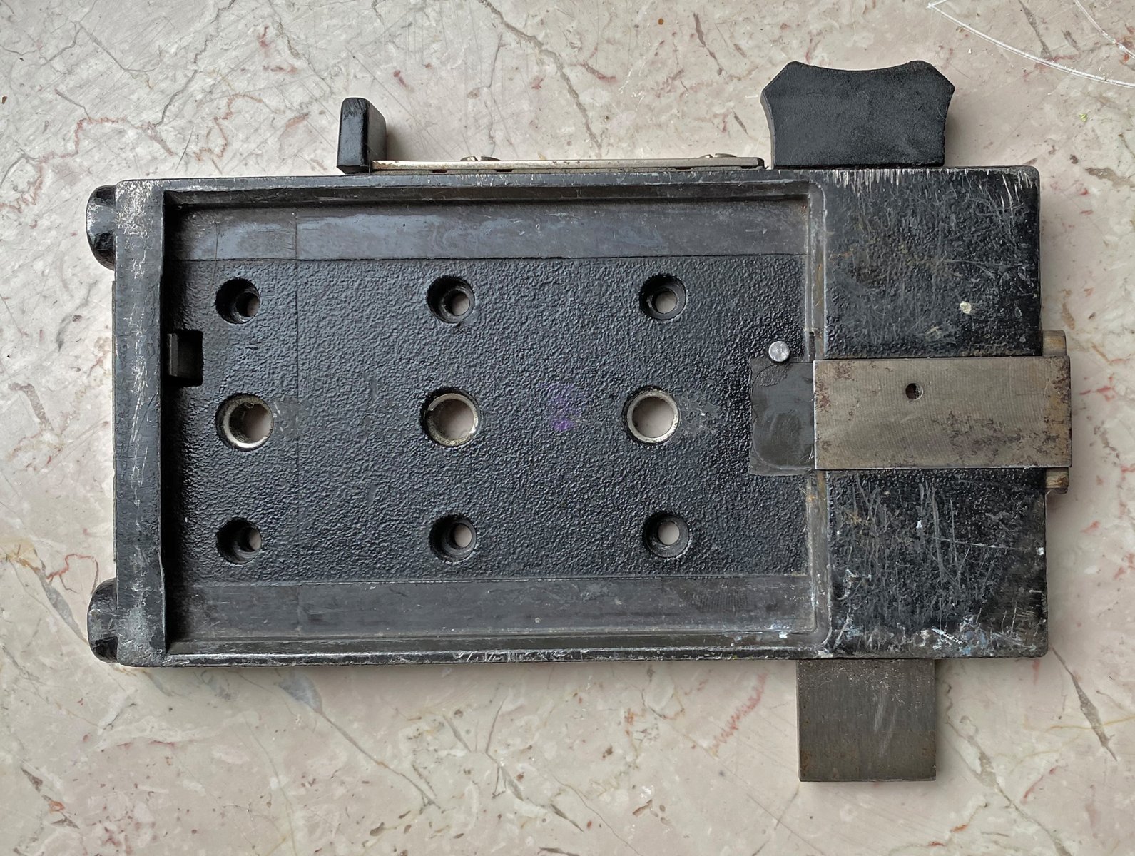

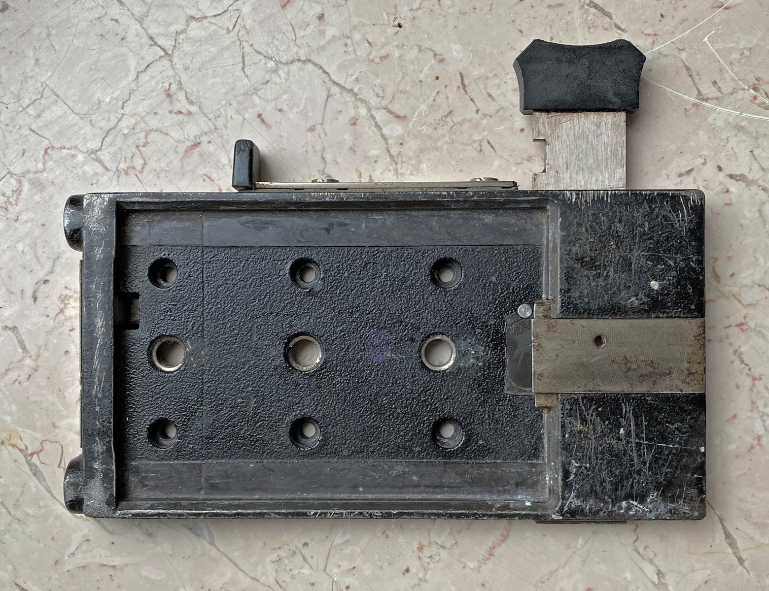

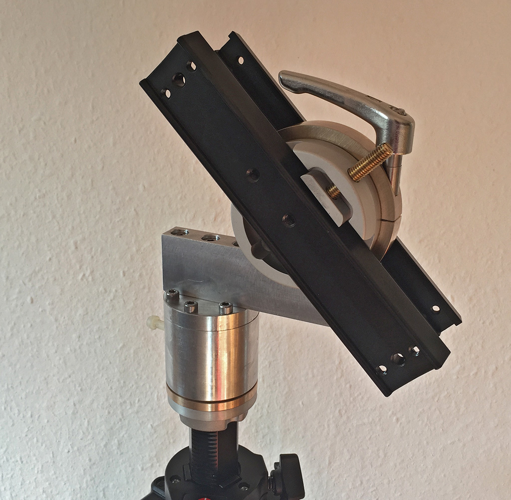

So, Der Schnellverschluss ist gereinigt und frisch gefettet - läuft wieder wie geschmiert :)
Hier im verriegelten Zustand.
Der Schieber Oben ist die zusätzliche Sicherung welche dann in die Aussparung des Schiebers greift.
Und hier entriegelt:
So sieht das Ganze dann auf dem Kopf aus:

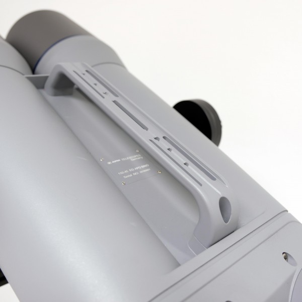

Die Adpaterplatte für unters Fernglas ist bestellt.
Neupreis 180.- Euro - Der Nachteil des Profikrempels :-(
Ich habe eine Gebrauchte für 100.- bekommen.

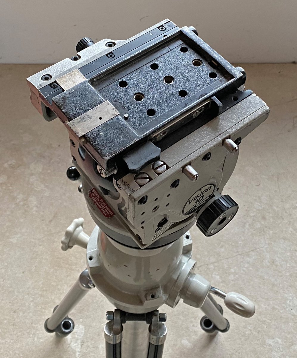

Stativ mit Kopf wiegen jetzt genau 20 Kilo, also das, was auch das Fernglas wiegt.
Das lässt sich durchaus tragen...
Sehr gut ist, dass ich das Glas nicht hoch heben muss sondern etwas über Hüfthöhe auf den Kopf setzen kann, alles Andere macht dann die Kurbelsäule.

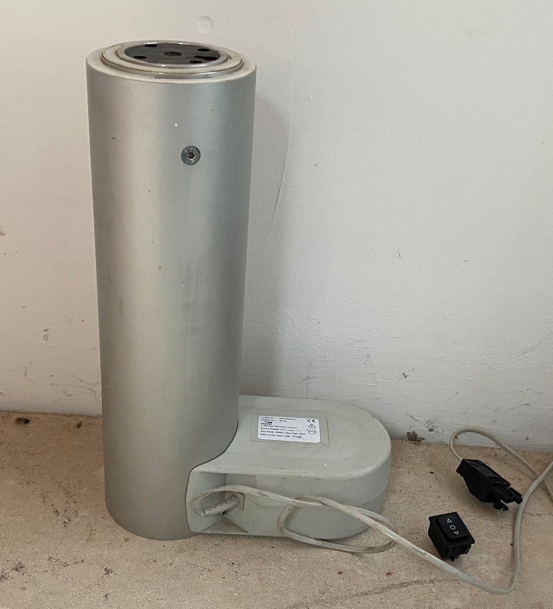

Und die Elektrosäule ist heute auch angekommen, so langsam werde ich zum Säulensammler :)
Ganz nett, aber mein Herz schlägt doch ganz klar mehr für den alten, mechanischen Kram ...

Hallo Michael,
dann ist bei der AYO aber das Instrument seitlich auf der Achse montiert und nicht zentral darüber, oder?
Bei der zentralen Montage über der AYO wird es ohne heftige Gegengewichte kaum gehen.
Wenn der Fluidhead nicht so läuft wie ich mir das vorstelle werde ich zuerst eine eigene Einarmgabel konstruieren, die Anfänge dazu sind ja schon fertig.
Erst wenn auch das scheitert denke ich über weitere Alternatien nach :)
Beim Fluidhead ist die total weiche Bewegung ohne Ruckler und Haftreibungsübergänge in beiden Achsen absolut faszinierend.
Die Pferdefüsse sind leider Gewicht und Preis.
Ein weiterer Vorteil des Fluidheads ist die Trennung zum Instrument per Schnellkupplung.
So hat man 3 getrennte Teile (Stativ, Kopf, Instrument)
Eine Einarmgabel müsste fest am Bino montiert sein, erhöht also dessen Gewicht zusätzlich und macht es auch nochmal unhandlicher.
Ohne Kompromisse geht es - wie so oft im Leben - leider nicht :)
Grüße Jochen

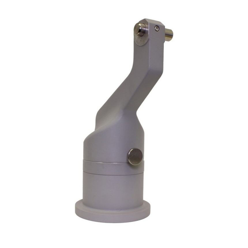

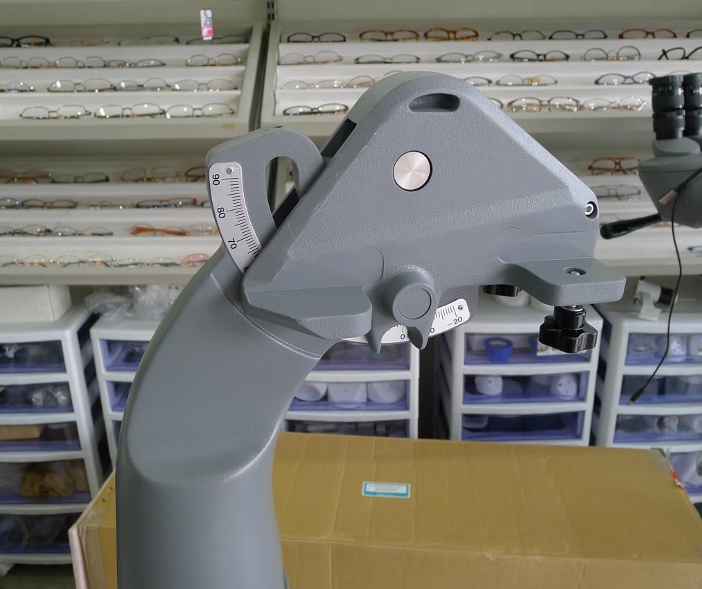

Da war mal die Rede von einem schweren Einarm von Binoptic. Gibt es da Informationen?
Die gab es für die Doppelrefraktoren 140 und 152mm, ich erinnere mich an Bilder auf der Website.
Aber die Achse war sehr dünn, vielleicht 10mm
Das ist bei der originalen Einarmgabel des 150er Fujinon ganz ähnlich:
Ebenso beim Kowa Highlander:

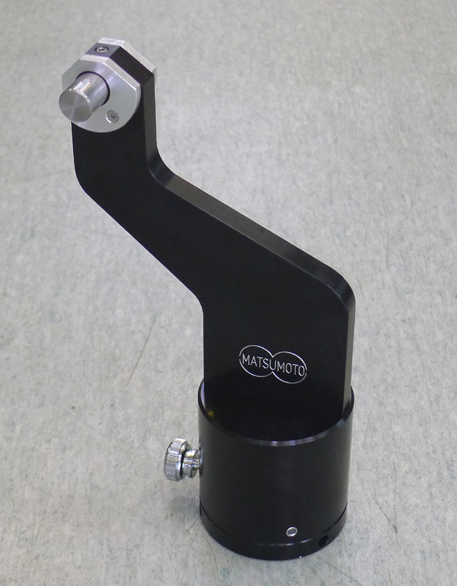

Auch Matsumoto setzt (zum Teil) auf so dünne Achsen:
Das ist natürlich dem geringen Platz zwischen den Tuben und ganz speziell nach oben geschuldet.
Ich halte das aber für suboptimal, je größer der Achsendurchmesser und die Lagerfläche, desto feinfühliger die Bewegung.
Andererseits sollte die Achse natürlich im Schwerpunkt des Glases liegen, man kann sie also nicht unbegrenzt einfach tiefer legen.
Wenn ich diesen Weg einer Einarmgabel gehen sollte würde ich Material zwischen den Tuben unterhalb des Griffes wegfräsen, um hier nach oben Platz für eine Achse mit größtmöglichem Durchmesser zu schaffen:
Für meinen Borg Doppelrefraktor hatte ich eine Achse mit ca 50mm Durchmesser konstruiert, was schon sehr gut war:
Grüße Jochen
