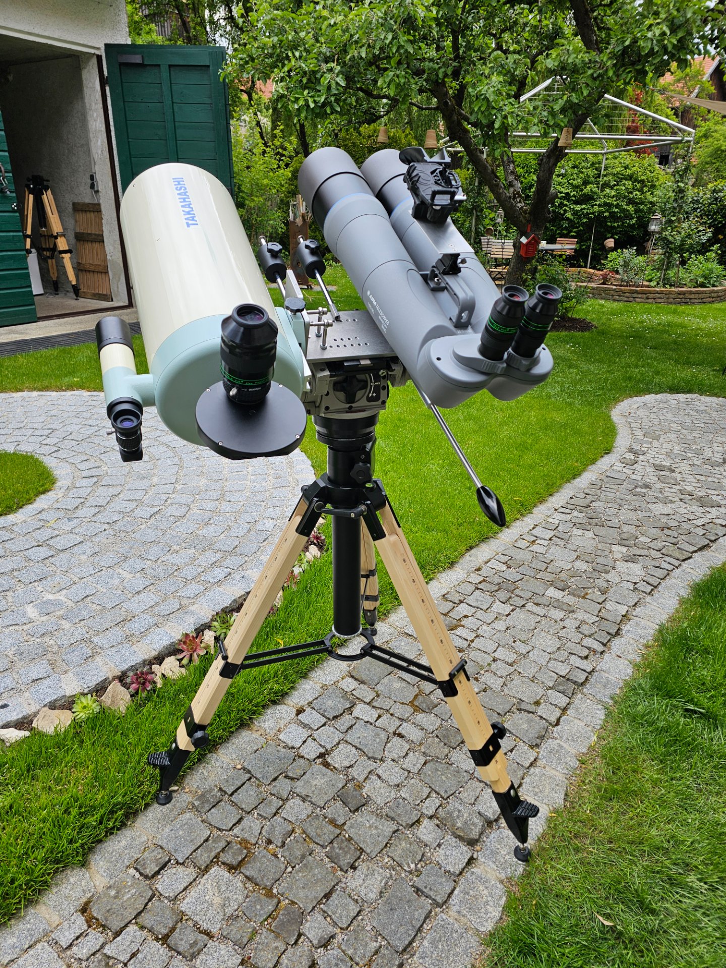

es ist angerichtet: APM 150mm 90° SD Bino

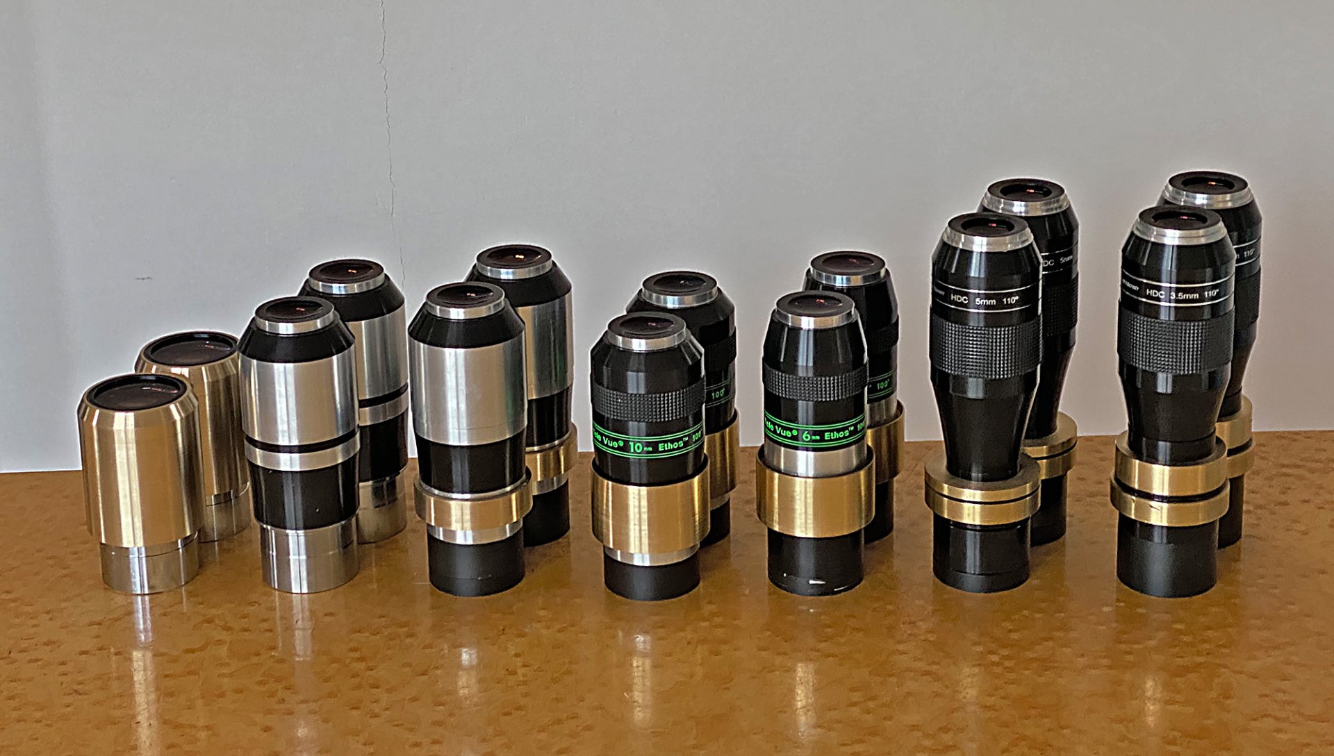

So sieht das dann aus, wenn man seine Okulare nicht nur parfokal sondern auch gewichtsgleich macht.
Das Referenzokular in Sachen Gewicht und Fukuslage war das 17mm Ethos, alle anderen habe ich mittels Ringen aus Messing auf die selbe Fokuslage und das selbe Gewicht (700g) gebracht.
Den Anhang 184893 betrachten
Jochen,
kannst du, bitte, nachmessen, wie groß der Durchmesser von deinen abgedrehten 17mm-Ethos-Okularen ist. Ich frage mich, ob ich diese mit meinem 60mm-Augenabstand als Binookulare einsetzen kann.
Sergey

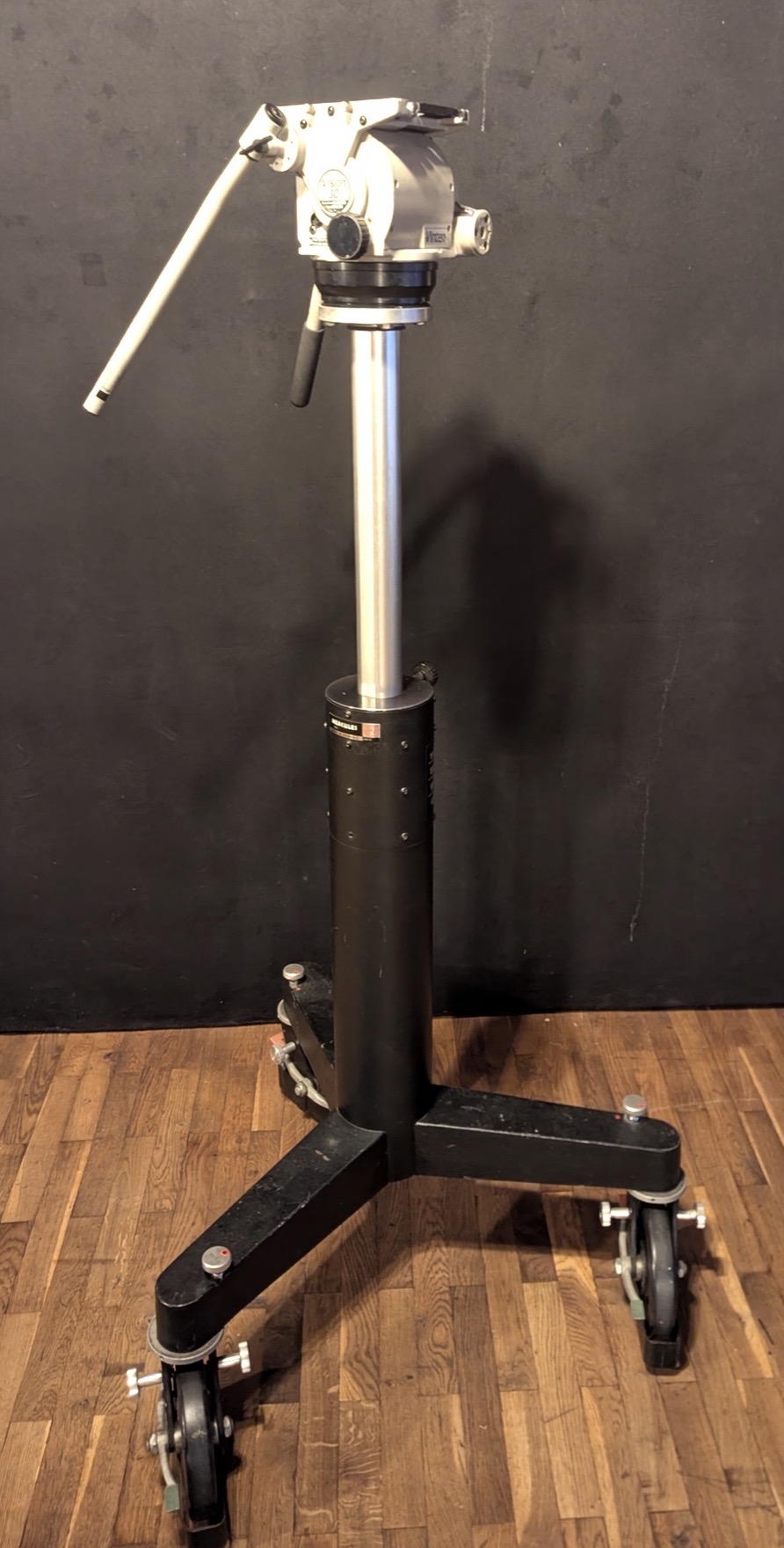

Ich suche vergeblich das kleine Video von Jochen mit seinem APM 150 auf dem Vinten 30. Wenn jemand so nett wäre.
... auch von mir ein frohes neues Jahr an alle ...
Hier der Link :
https://www.youtube.com/watch?v=IomgqbvDEZA
Hab`s selbst vor kurzem gesucht, weil,
demnächst landet bei mir das an:
Tut sich denn da etwas bei Dir in Sachen 150er, Rolf ?
Gruß Fery

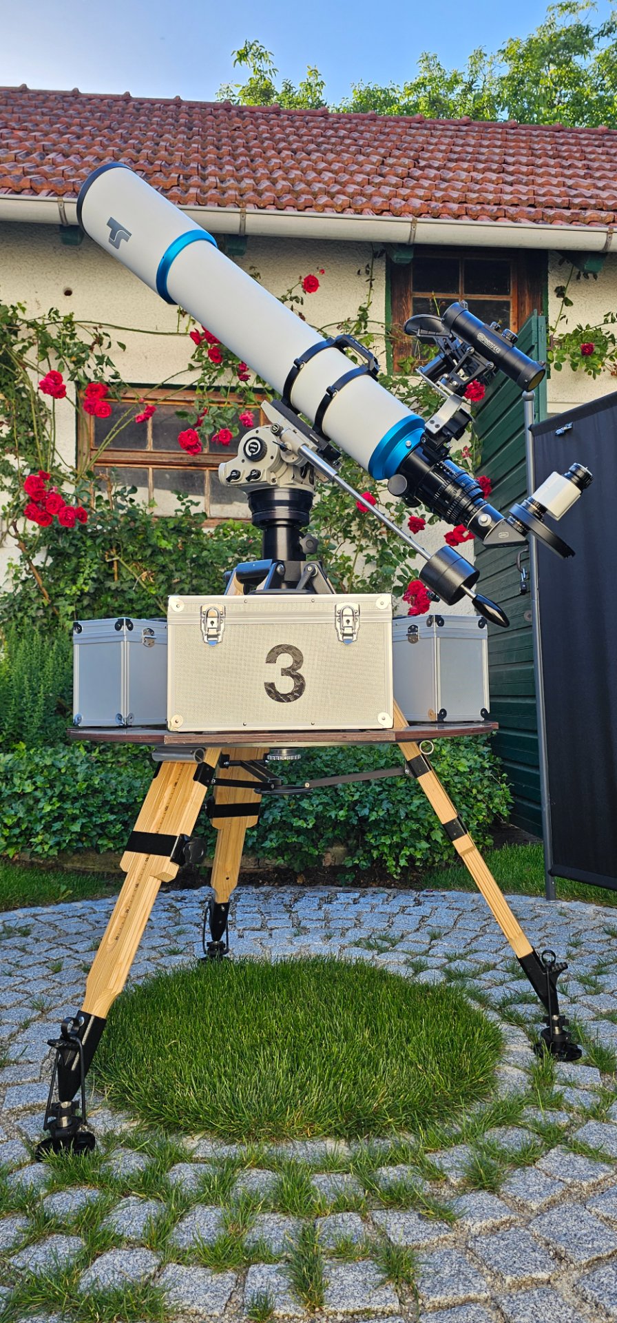

Lieber Jochen
Ich wollte mich gerne noch einmal bedanken für die tolle Beratung in Sachen APM 150/90 und Vinten 30 vor ca. 6 Jahren. Der Vinten 30, den ich damals aufgrund eines Links von Dir kaufen konnte, ist ganz hervorragend und trägt meine umfangreiche Ausrüstung mit Leichtigkeit. Die vielen Justagemöglichkeiten sowie die genaue Einstellbarkeit von Balance und Schwer-/Leichtgängigkeit sind einfach grandios. Mittlerweile ist ein Heliostar 100 mit einem Denkmeier-Bino dazugekommen. Die Sternwarte wird nun also auch tagsüber oft benutzt. Meine Gegengewichtsanlage hat sich aufgrund der hohen ausseraxialen Zuladung sehr bewährt. Dank ihr wird die Zentralfeder des Vinten nicht allzusehr "gestresst", und die Balance lässt sich zusätzlich verfeinern. Auf dem Bino habe ich Baader-Filterfolien, so dass ich zwischen Weisslicht- und H𝛂-Beobachtung direkt wechseln kann.
Ganz herzliche Grüsse aus der Schweiz!
Georg
Hallo Georg,
danke für das Zeigen Deines Systems. Das ist das am gründlichsten durchgestaltete auf dem Vinten Vision 30 basierende System, das ich je gesehen habe. Der Hinweis auf die noch feinere Austarierung und Entlastung des Systems mittels Gegengewichte ist interessant. Eigentlich sind Gegengewichte beim Vision 30 systemfremd - doch aus diesen Überlegungen und in dieser Umsetzung stimmig.
Auch ich möchte mich beim Jochen für seine Pionierleistungen bedanken. Er war hier eine Weile nicht aktiv aber ich hoffe, er bekommt diese Zeilen irgendwann mit. Ich habe inzwischen ebenfalls ein Vision 30 sowie ein halbes Dutzend weitere Vinten-Köpfe vom Vision 3 bis Vision 20 in Betrieb. Sie haben meine Beobachtungstätigkeit sehr befördert.
Gruß, Christopher

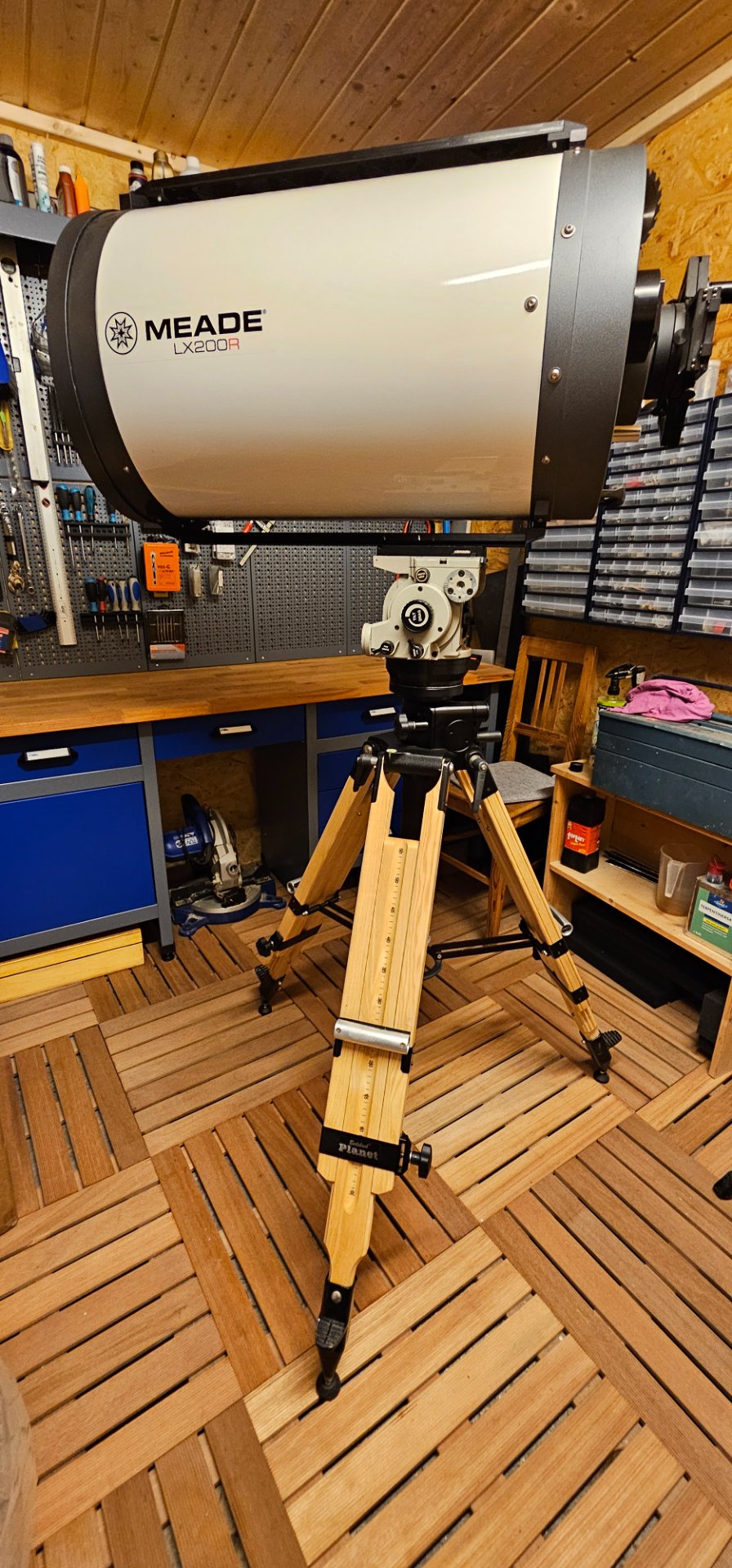

kann ich nur unterstreichen, auch mein Vinten 30 ist vielseitig in Gebrauch, nur beim Meade 16" war nichts zu machen :-)
