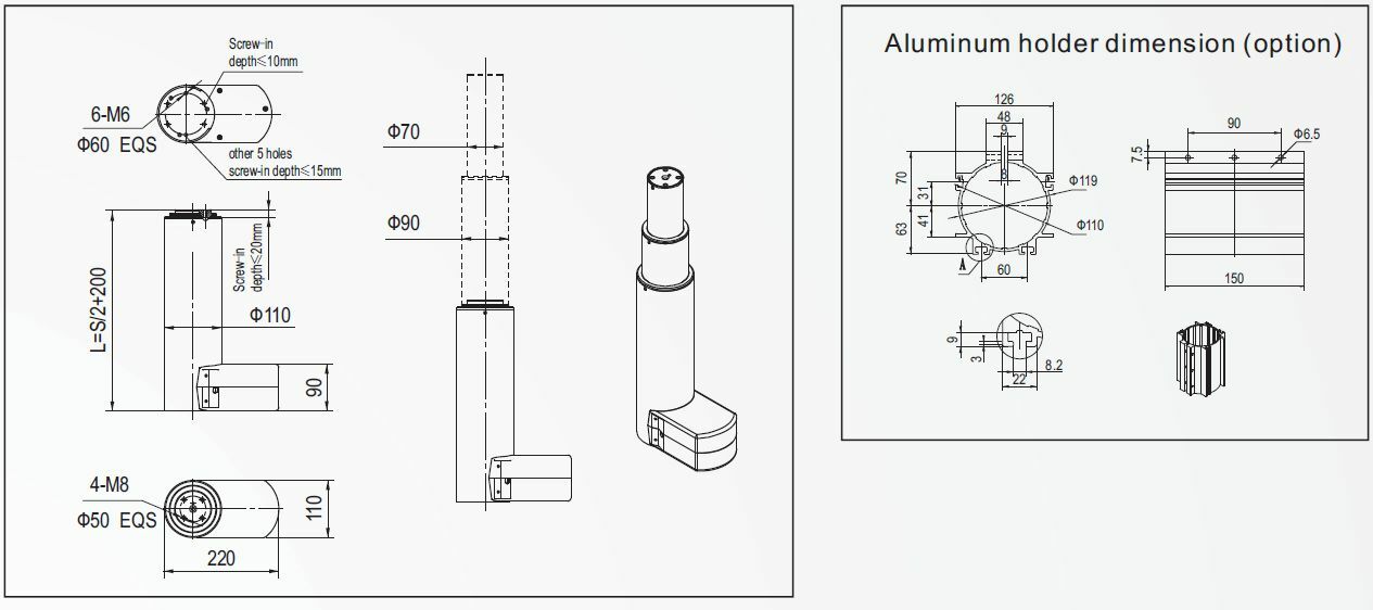

Bis jetzt noch nicht, sie so auf den Boden zu stellen wäre auch zu niedrig.
Bisher habe ich noch keine Lösung, wie ich das machen werde.
Entweder schraube ich sie an dieser Stelle mit einem fetten Winkel an die Wand, dieses Fenster ist in einem ungeheizten Raum und zeigt direkt nach Süden.
Ich nutze den Platz öfters mal zum Schnellspechteln, zumal dort auch das Bino selbst gelagert ist.
Oder ich suche ein Stativ mit einem grossen Kopf, in dem ich die 110mm des dicken Säulensegments befestigen kann.
Da gibt es aber auch nicht sehr viel Auswahl ...

Nein, die Säule ist unten flach und ohne Bohrungen.
Normalerweise werden 2 dieser Säulen unter einen OP Tisch gepackt.
Die Befestigung erfolgt dann mit speziellen Haltern, welche über das untere 110mm Säulensegment geschoben werden.

Prinzipiell kann man die Vertikalkräfte über schräge Beine ableiten (Stativ) oder die Säule quasi auf ein (Verlängerungs-)Rohr stellen und unten einen Fuß dranmachen... wenn Du die zugehörigen Halter nicht hast, könnte man sich auch 2 Ringe drehen lassen oder eben eine Schelle aus einem Rohr machen, der es auf Reibung hält ("klemmen") oder - falls die Wandstärke reicht - mit dem Rohr verschrauben.
Die Hubsäule des einstigen "binoptic auf spacelifter" sitzt in einem "aufgebohrten" Berlebach mit einem angefertigten Haltering (der in den Nuten des RK-Lifters verschraubt ist) oben. Unten kann man die Hubsäule mit 1-3 kurzen Schrauben zentrisch halten, dort werden keine Kräfte übertragen, das macht der Ring oben über die Stativbeine:
http://www.peter-heinrich.privat.t-online.de/downloads/verkauf_binoptic.pdf (hinunter scrollen)

Hallo Niki,
ja, so wie Binoptic würde ich das mit einem Stativ auch machen, nur ist meine Säule mit den 3 Segmenten dicker und benötigt dadurch ein größeres Stativ.
Aber andererseits widerspricht der Strombedarf einer mobilen Nutzung mit einem Stativ, deshalb kommt die Säule eher an die Wand unter dem Fenster.
Da werde ich dann irgendwie mit Schellen arbeiten, welche über das Rohr geschoben und geklemmt werden.
Unten muss natürlich auch abgestützt werden, entweder durch einen Winkel an der Wand oder einem Unterbau, der auf dem Boden aufsteht.
