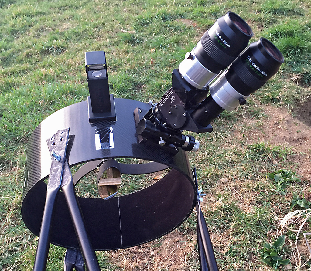

dafür bekommst Du ein Spacewalk 20" Dobson mit der kompletten Ethos-Reihe... mit allen Vor-und Nachteilen
Ich habe da eine andere Meinung.
20" Erfahrung habe ich nicht, aber 18" Zambuto durfte ich mal "geniessen"
Inklusive Rumgekraxel auf der Leiter in der Dunkelheit.
Schon nach einem leichten Schwenk oder auch nur ein paar Minuten Nachführung muss man runter und die Leiter verstellen.
Dazu dann Monokular oder bestenfalls wieder Lichtverlust mit dem Binoansatz.
Und Okulare für den Binoansatz sind in Sachen Gesichtfeld ziemlich eingeschränkt, 100° spacewalk feeling gibt es da nicht.
Es sei den man nimmt einen 2" Siebert Ansatz, auch den hatte ich mal getestet, aber fast 4 Kilo Gesamtgewicht am Okularauszug mögen Dobsons auch nicht wirklich :.-)
OK, heute gibt es auch schnelle, kurze große Dobsons, die haben dann aber andere Probleme, mit denen ich auch nicht kämpfen mag.
Und soo viel mehr oder besser als in meinem damaligen 125mm Borg Binoscope hat man mit 18" auch nicht gesehen.
Nach spätestens 15 Minuten war mir klar, sowas will ich niemals haben.
Mein 12,5" Portaball war ja wirklich extrem easy zu handeln und die Freiheit der Kugel ist genial.
Dennoch ziehe ich die Handhabung des 150er Bino mit Kurbelsäule und Fluidhead immer vor, alleine schon weil ich mir den Einblick immer bequem in Sitzhöhe halten kann.

Mit einem 20" Spacewalk gibt es kein Klettern auf einer Leiter (Einblickhöhe 152cm). Die Einschränkung wäre aber monokulares Beobachten und halt das Gewicht, wobei hier kein einzelnes Teil was zum tragen wäre schwerer ist als ein 150er Bino (Spiegelzelle mit Spiegel hat 22kg).
Was ich überhaupt nicht beurteilen kann ist, wie einfach/schwierig so ein schneller Spiegel (F/3.3) bzgl. auskühlen und Kollmination zu handhaben ist.
Ich denke 20" sind dann schon eine andere Nummer, aber natürlich kann man mit den Binos genauso seinen Himmel finden, dass muss jeder für sich wissen, ich habe ja auch "nur" das Bino.
