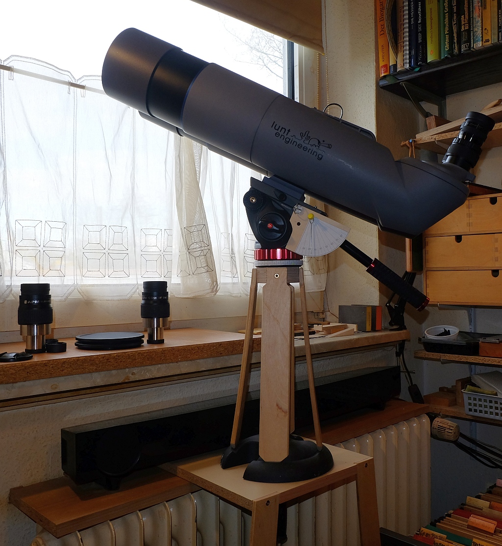

Ja, das habe ich auch gemerkt, ein wenig hilft die Feder schon aber ab 30° ist Ende, da kippt das Bino nach hinten weg.
Musste meine Tischmontierung auch wie eine Paral. von unten mit einem Sterngriff sichern, zu leicht das Teil,
dabei ist der Fuß aus Gusseisen und wiegt 5,5 Kg.

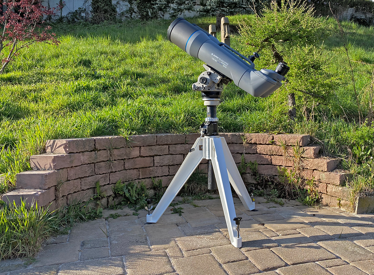

Habe es jetzt so lala hinbekommen das wenigstens mal Beobachtet werden kann, hab das Bino je erst seit heute Nachmittag.
Sieht Abenteuerlich aus die Konstruktion, aber funktioniert auch wenn man ab 30° etwas den Schlitten verschieben muss.

hab mal schnell ein Foto vom Testplatz gemacht
Gruß Michael
Ja, das sieht auf dem Foto schon so aus, dass der Kopf für das Bino zu klein ist.
Eine Möglichkeit des Ausgleichs ist ein Laufgewicht, also eine runde Stange, auf der man ein Messinggewicht verschieben und arretieren kann.
Das ist relativ elegant und feinfühlig.
Grüße Jochen

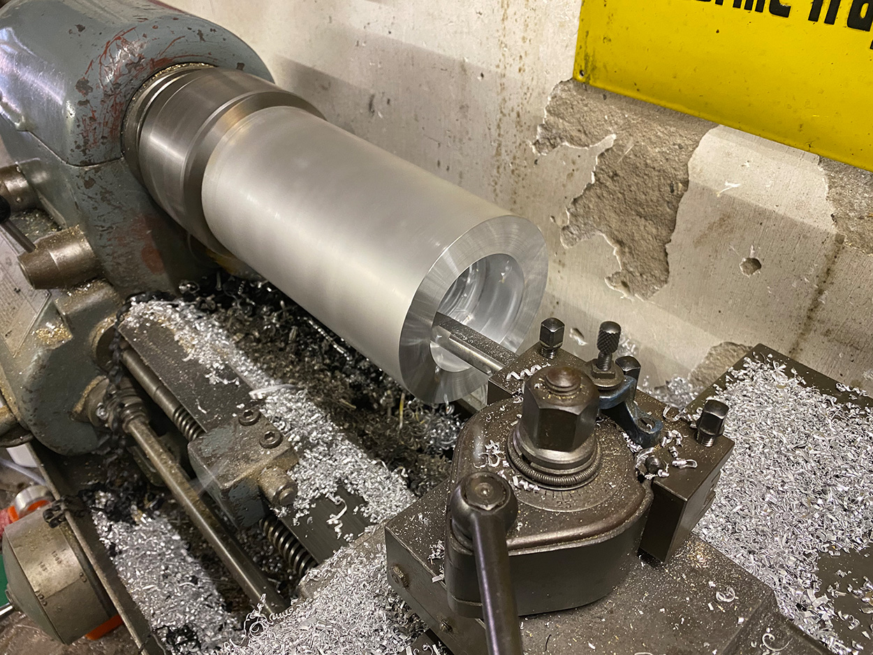

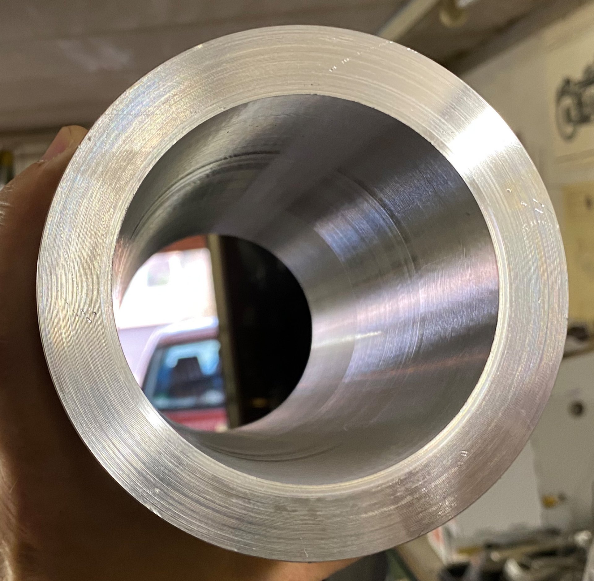

Das Elephant Stativ kommt zwar erst nächste Woche, aber ich drehe mir schon mal eine Mittelsäule aus Duraluminium, die ich statt der Stahlsäule verwenden werde.
Hauptgrund ist aber nicht der Gewichtsvorteil, die originale Säule hat 100mm Durchmesser, der Flansch an der Säule, an der sie ja auch verschraubt wird, hat aber 110mm Durchmesser.
Meine Mittelsäule aus Alu bekommt deshalb oben einen Bund mit 110mm Durchmesser, unten die Befestigung zum Stativ wird 100mm dick bleiben.
Grüße Jochen
Naja Michael,
Das Duraluminium ist schon ziemlich zäh und wie Du siehst meine Drehbank nicht die größte.
Da steht man schon ein paar Stunden für ein 85mm Loch, denn mehr als 2mm kann ich nicht zustellen und das Ding ist auch 15 Zentimeter lang...
Ein Rohr wäre mir lieber gewesen, gibt es aber nicht mit der Wandstärke, also muss ich da durch :)
Grüße Jochen

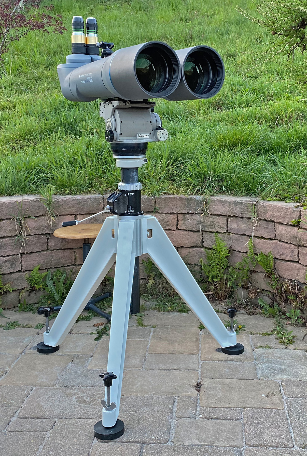

Viel zu sagen habe ich heute nicht.
Außer, dass das Stativ erwartungsgemäß genial ist.
Es bewegt sich absolut nichts mehr, kein Nachschwingen, Nada.
Wahnsinn, ich bin nur begeistert und warte nun, dass es dunkel wird, auch wenn außer Mond nicht viel drin ist :)
Grüße Jochen

Hi Jochen,
ich sehe gerade Du hast Teller unter den Füßen des Elephant gelegt. Welche sind das?
Hatte selber sehr gute Erfahrungen mit den Celestron Schockabsorbern (VSP) gemacht. Dein Setup braucht das wahrscheinlich aber nicht.
VG. Michael
Hallo Michael,
die Teller habe ich aus POM gedreht.
Sie sollen nur für einen besseren Stand sorgen, es sind keine Schockadsorber.
Ja, das Setup ist so schwer reproduzierbar.
Das Bino und das Stativ kann man kaufen.
Bei der Säule wird es schon schwieriger und den Vinten neu zu kaufen ist utopisch.
Ich habe auch einiges Lehrgeld bezahlt, die Experimente mit den Stativen, die elektrische Hubsäule - wobei die so schlecht nicht ist und vielleicht in ein stationäres Setup wandert.
Aber man muss halt etwas experimentieren, wenn es noch keine Erfahrungswerte gibt.
Grüße Jochen

Also ich habe gerade mal mit dem 3.5mm APM XWA bei 240x am Mond getestet.
Säule 10cm ausgefahren für angenehme sitzende Beobachtung. Nachschwingzeit 0,0
Säule voll ausgefahren stehend beobachtet: Nachschwingzeit maximal 0,5 Sekunden aber wirklich nicht störend.
Stativ und Säule sind absolut perfekt.
Grüße Jochen
