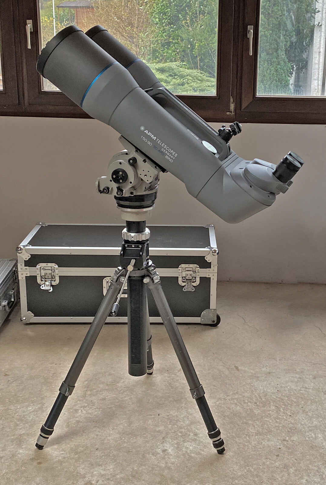

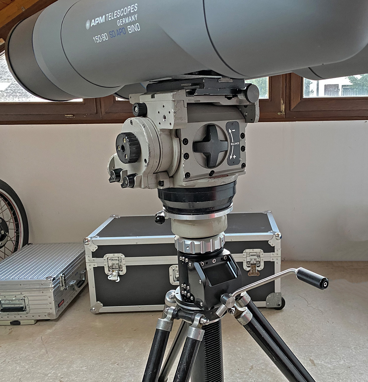

Heute wurde die Kurbelsäule geliefert und natürlich habe ich die Säule gleich ans Stativ und den Fluidhead adaptiert.
Da ich den Flansch für den Fluidhead oben aufgeschraubt habe, habe ich weitere 30mm Hub bekommen, es sind jetzt 480mm.
Mit dem originalen Flansch verliert man da 30mm.
Die Säule ist sehr hochwertig ausgeführt, nichts wackelt, absolut selbsthemmend und dennoch sehr leicht in beide Richtungen zu kurbeln.
Schwachpunkt ist jetzt das Stativ, der Bereich wo die Beine abgehen ist doch etwas schwach und da windet es sich auch ein wenig.
Ich werde wohl doch auf ein Linhof Professional wechseln, die sind da deutlich stabiler.
Grüße Jochen

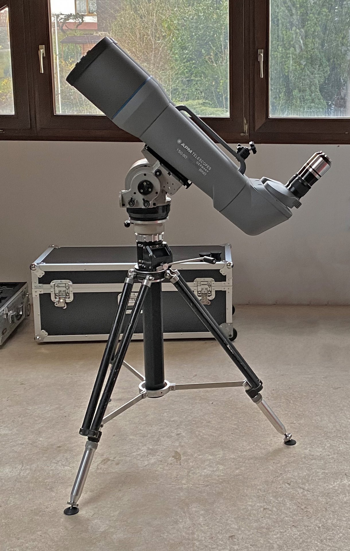

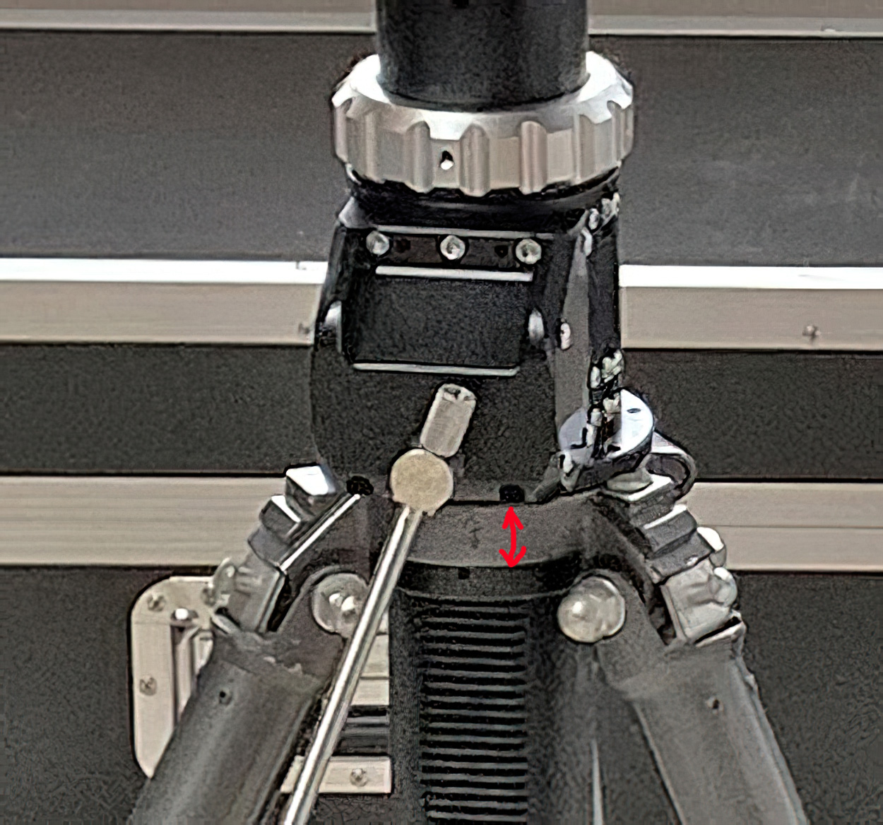

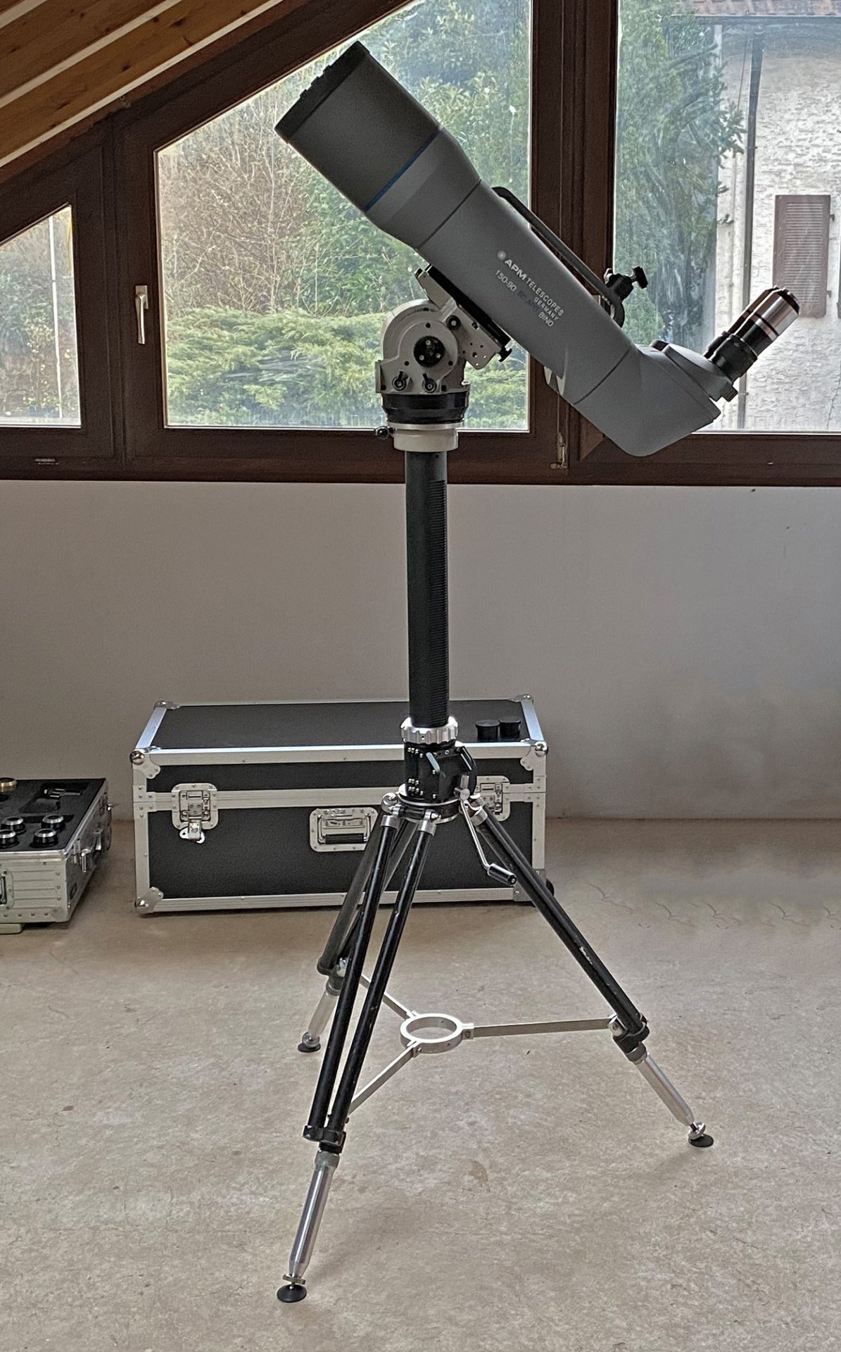

Heute habe ich die Säule mal in mein Gitzo 5 gebaut, dafür wurde sie ja ursprünglich entwickelt und passt direkt:
Wie man sieht ist das Stativ generell zu klein, das geht so nicht.
Das Hauptproblem ist aber der schmale Ring, an dem die Säule geklemmt wird.
Wenn die Säule fast 50cm ausgefahren ist und da oben 35 Kilo hängen fängt der halt schon an nachzugeben und sich zu bewegen:

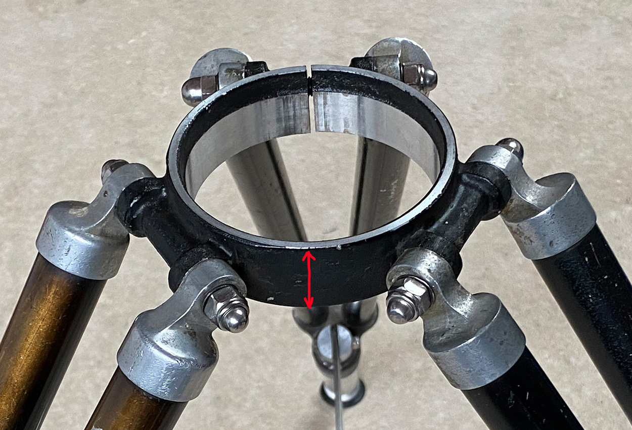

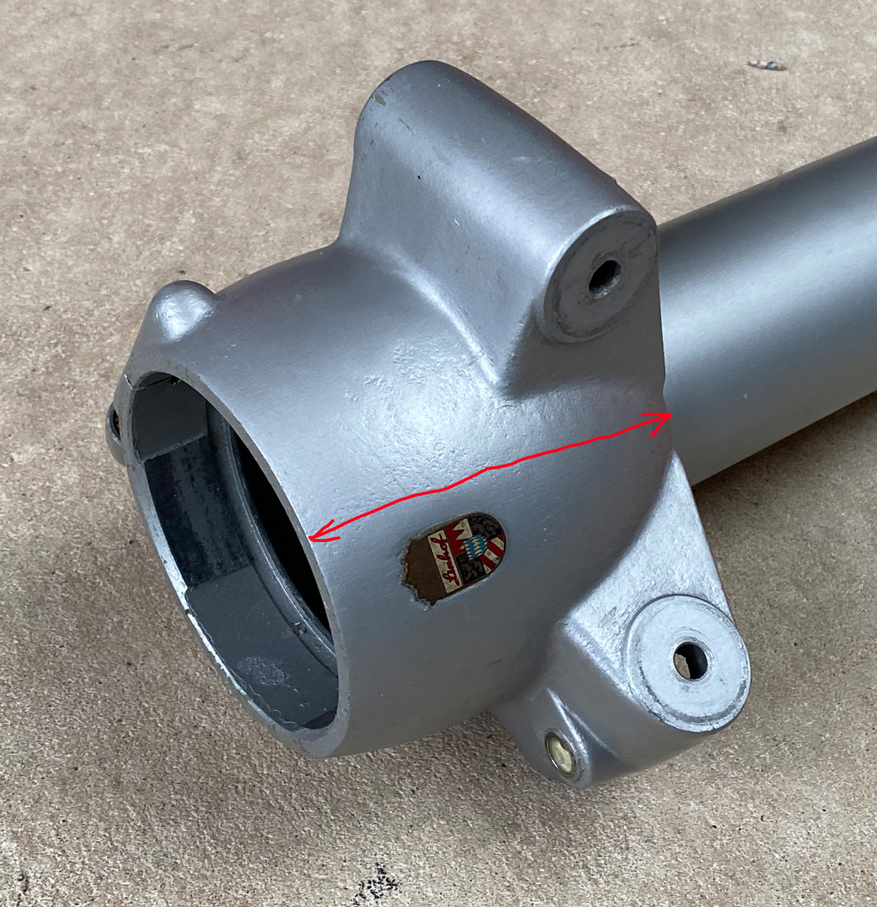

Bei meinem aktuellen Linhof ist der Ring etwas breiter, aber nicht wirklich viel:
Beim Linhof Professional sieht das dann schon deutlich stabiler aus, das werde ich deshalb als nächstes ausprobieren:
Grüße Jochen

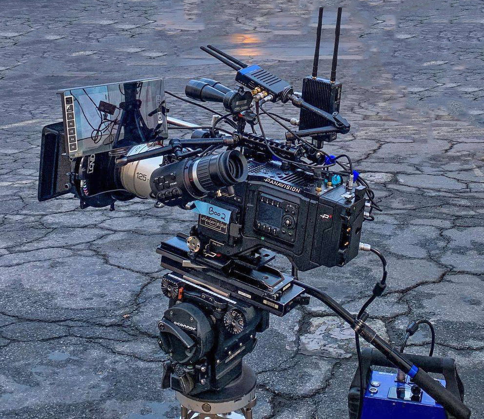

Hier mal ein Beispiel, wie Fluidköpfe artgerecht eingesetzt werden, in diesem Fall ein OConnor Ultimate 2575D (UVP: 16.000 Euro)
Grüße Jochen
was wiegt der ... 47,7 Kg? nur der Neiger, och nöö, aber stabil isser.
