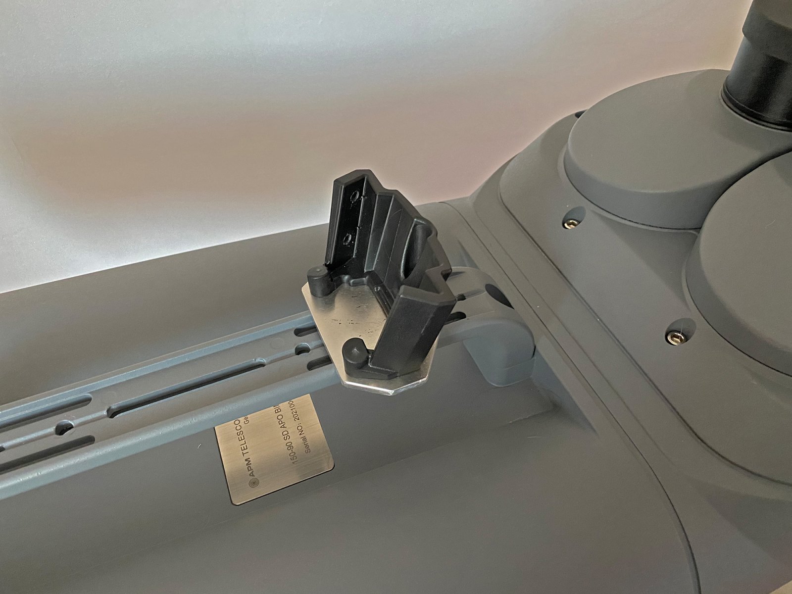

Man kann das schlechte Wetter gut nutzen um alles gut vorzubereiten.
Heute war der Sucher dran.
Zuerst probierte ich die Version "Böse"
Habe mich dann aber doch für die sozialverträgliche Variante entschieden :)

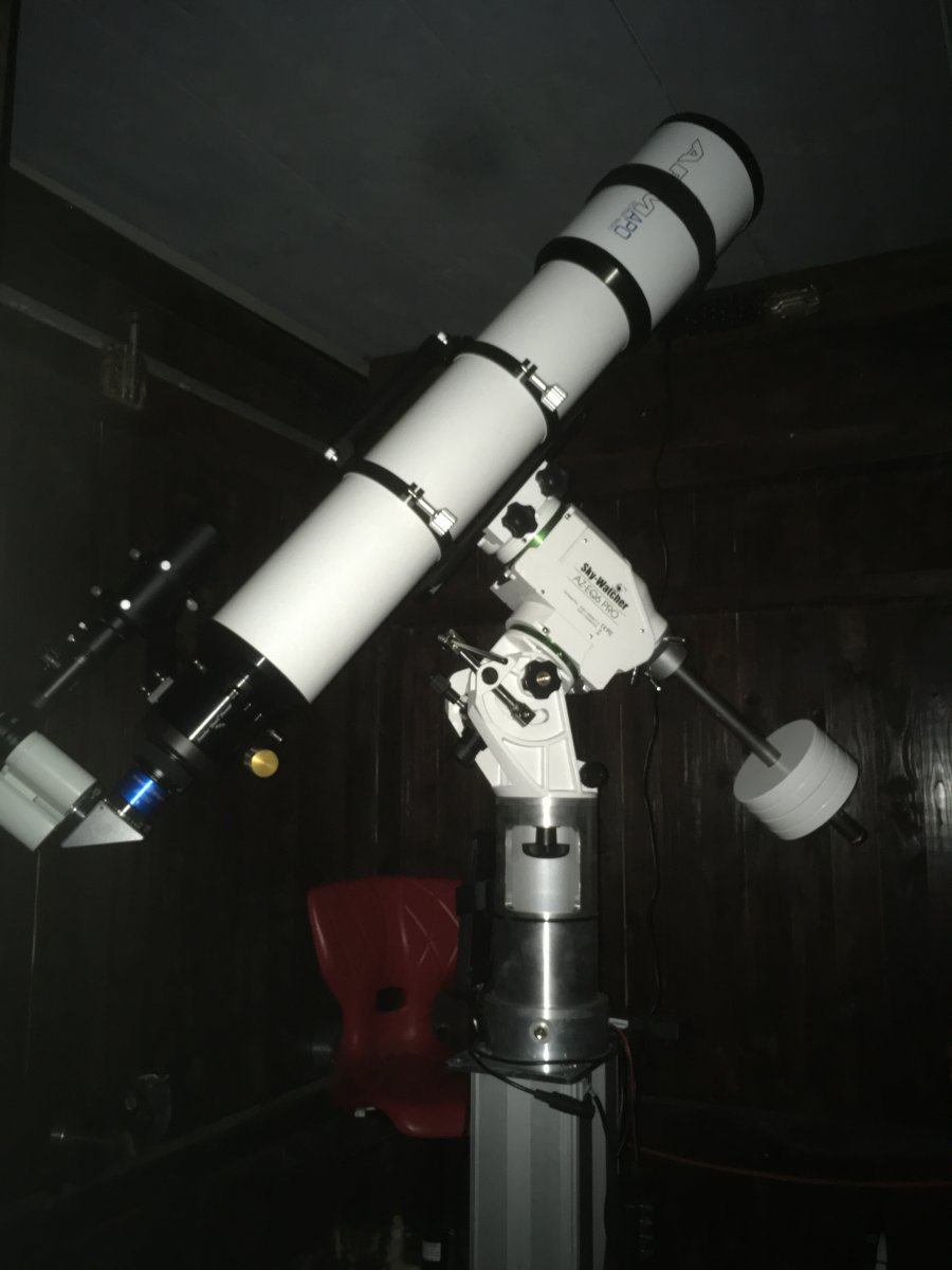

Also meine Hubsäule hat 550mm Hub, das reicht für den 6 Zoll f8 APO vollkommen aus und stabil ist das Setup auch. Die Säule wird durch den LZOS, Montierung und Gegengewichten mit ca. 50kg belastet. Für den langen Refraktor hab ich eine 30cm Kurzsäule über der Hubsäule, für das 3 mal 4 Zoll Setup braucht es die nicht.
Für ein Setup mit meiner Losmandy Titan, zwei Optiken und Zubehör mit zusammen 120kg war die Hubsäule übrigens nicht stabil genug.
Ich hatte schon Bilder gepostet, aber ist schon ne Weile her.
Die Basis der Säule und das schwerste Teil der Gesamtkonstruktion ist ein 20mm dicke Aluplatte in die ich M20 Schrauben zum Ausnivelieren gedreht habe. Gesamtgewicht ca. 30 kg, das kann man noch in den Hof schleppen, aber ist in der Rolldachhütte trotzdem besser aufgehoben.

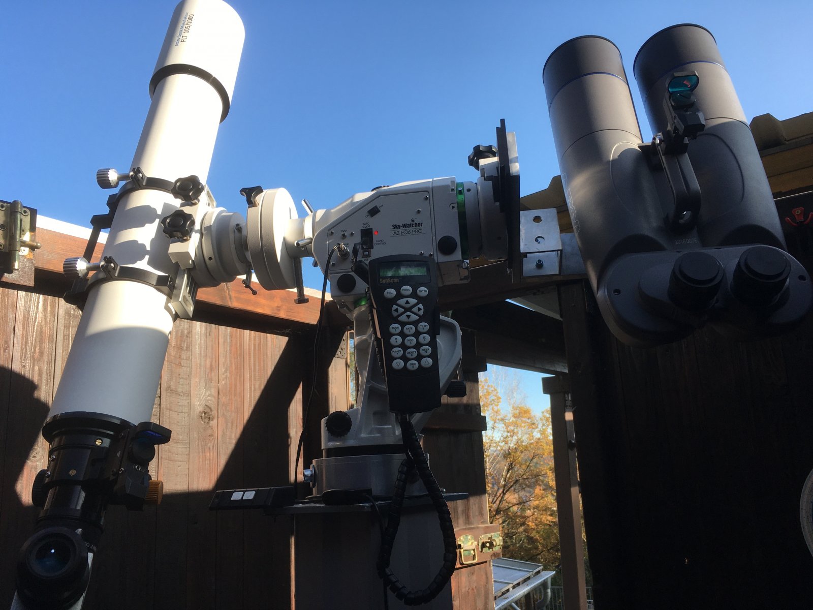

Zum Thema Montierung fürs Bino: das 100er Bino ist mein Schnellspechtelgerät und sitzt auf einer Zentralarmmontierung auf einem Berlebach UNI mit 45mm Kubelsäule. Das ist für mich die ideale Kombination für das Bino, ohne Schnickschnack und ausgereift. Der Aufbau mit der AZEQ6 war ne Idee ist aber die Ausnahme. Für den parallelen Betrieb mit dem Refraktor und auch wegen den Seitenwänden der Hütte wäre die 45 Grad Version dafür besser geeignet.
Die Idee mit dem Hubwagen ist gut aber genau wie eine permanent aufgestellte Säule im Garten geht das ja nicht bei Jedem. Wenn aufs Feld dann möglichst leicht und möglichst wenig Teile und am besten keine Elektrik. Das sehe ich so wie Jochen. Je näher man den eigenen 4 Wänden kommt desto mehr Aufwand lohnt sich bzw. desto mehr Nutzen oder Bequemlichkeit hat der Mehraufwand. Rolldachhütte mit Goto auf Hubsäule ist schon sehr bequem.

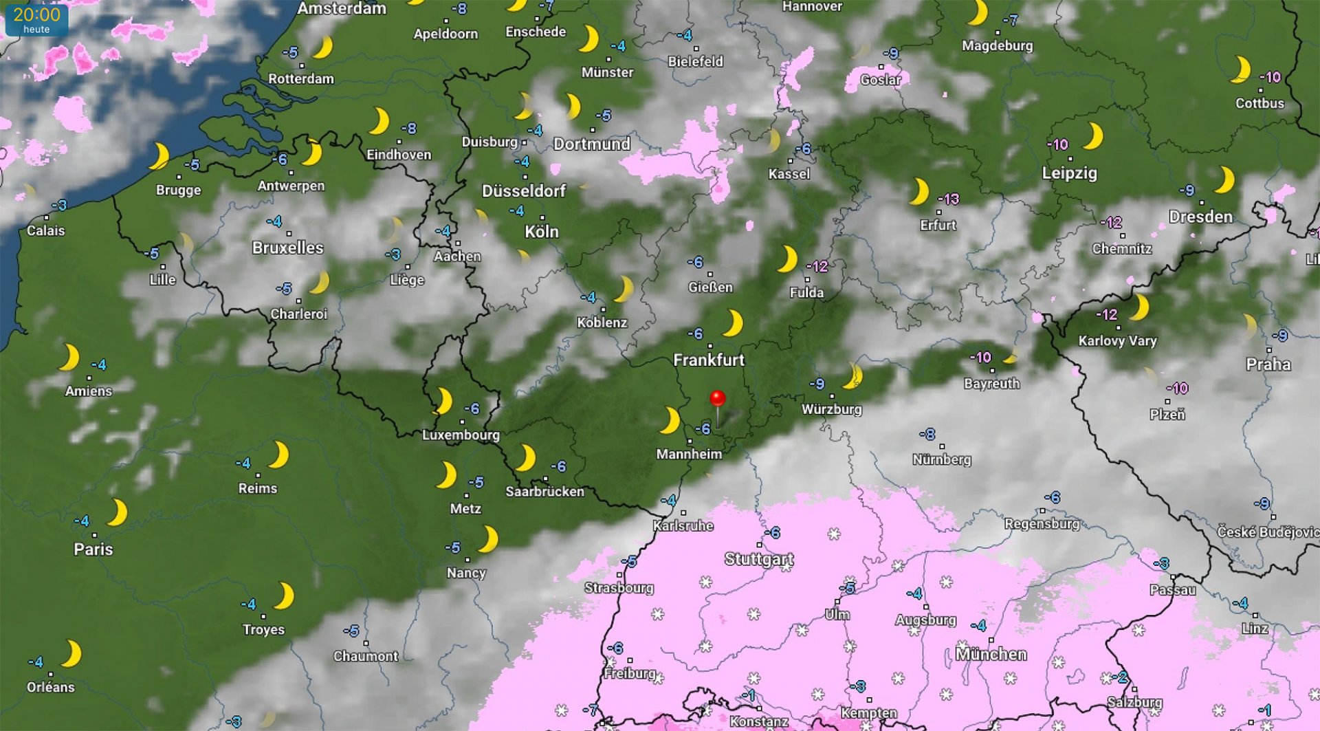

Heute gegen 20 Uhr sollte sich eine Lücke auftun
Der Zugang zur Gartensternwarte ist mir unter den Bedingungen aber zu heikel
Gut, wenn man einen ungeheizten Anbau mit Fenster nach Süden hat
Und heute 20 Uhr Süden sieht perfekt für ein first light aus :)
Grüße Jochen

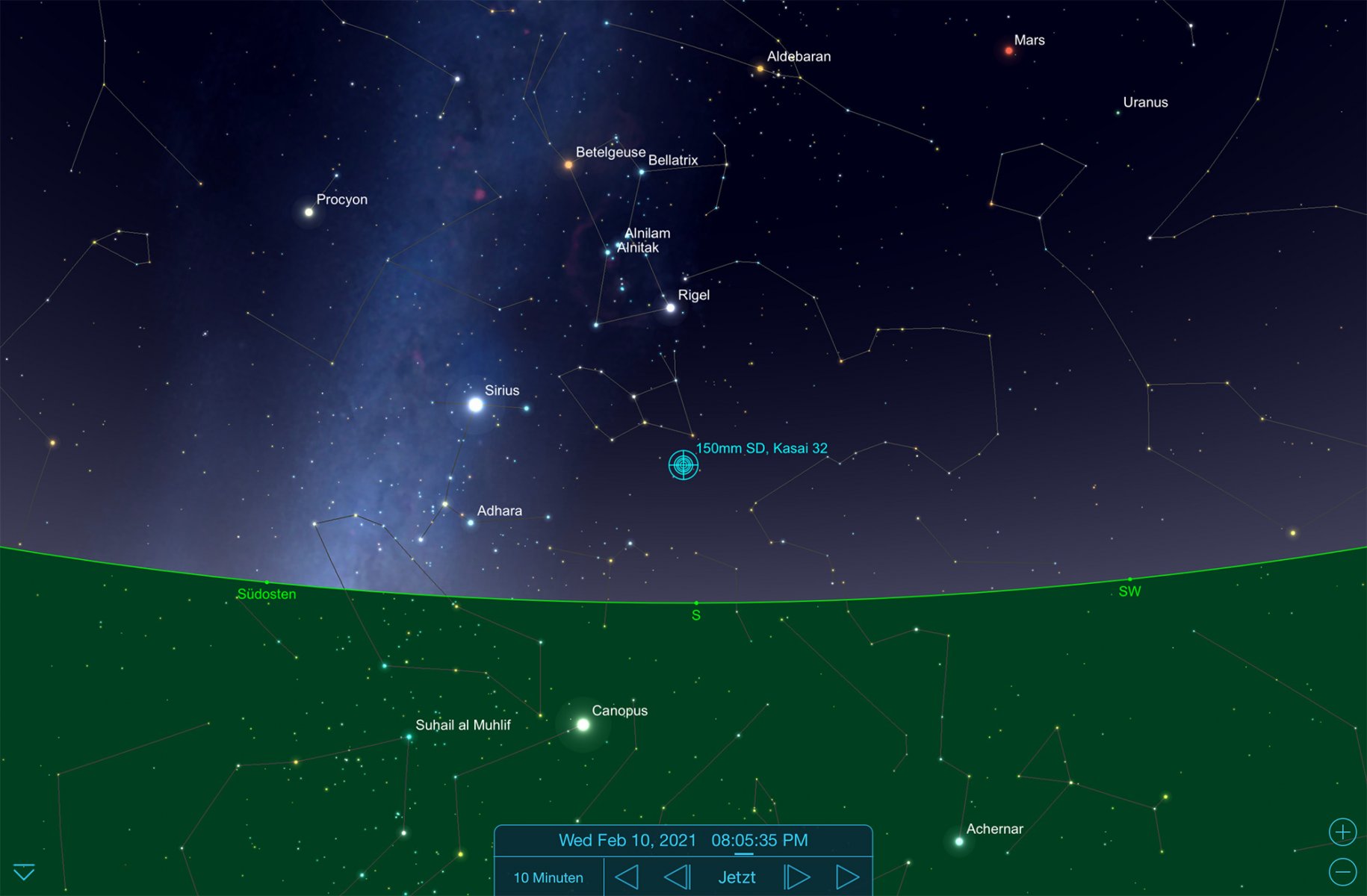

Wie heißt noch gleich das Programm welches du als elektronischen Sucher benutzt (anstelle der Methode "Böse")? Ich habe zwar auch eine Kamera die GPS, Kompass-Ausrichtung und Neigung erfasst und in die Metadaten schreibt. Doch bis ich mir etwas gebaut habe dass aus den Metadaten ein Desktop-Stellarium über das Remote-Control Plugin ansteuert, dauert es noch.
Ich nutze Sky Safari Pro.
Für Android gibt es aber in Form von SKEYE etwas deutlich besseres.
Hier kann man überall den Nullpunkt setzen, sprich das Smartphone auch flach auf den Dobson schnallen.
Bei allen anderen geht die Anzeige immer nur genau in Blickrichtung.
Ich plane auch Sensoren an den Fluidhead zu bauen, der mit dann per Bluetooth die App steuert, dauert aber auch noch etwas :)
Grüße Jochen
Besten Dank, das klingt brauchbar. Hintergrund: Ziel soll eine Ansicht sein mit einem Live-Feed der Kamera am Teleskop, darüber in transparent eine Stellarium-artige Ansicht. Viel Spaß heute Abend!

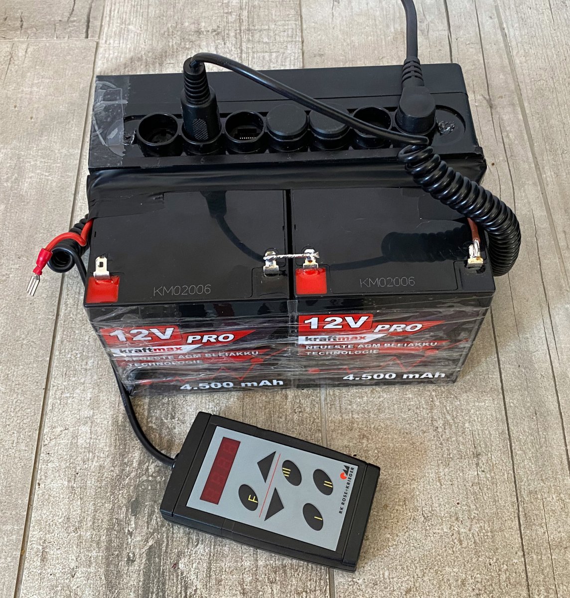

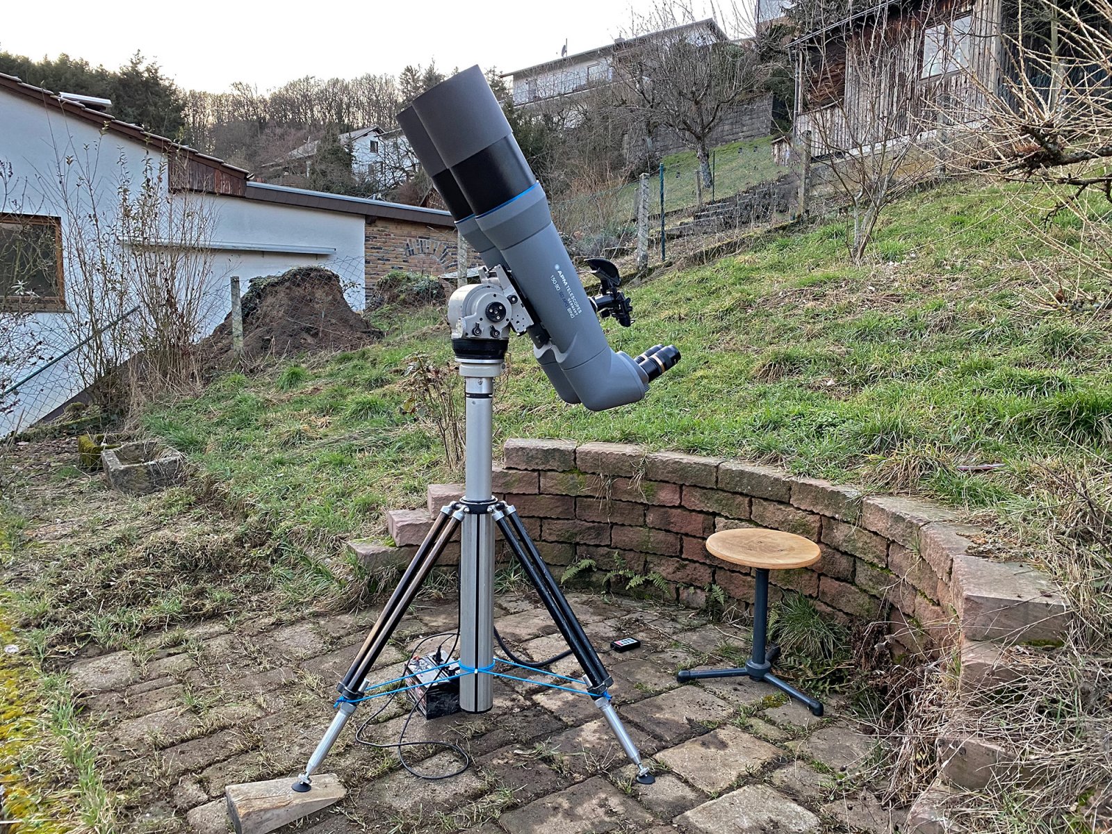

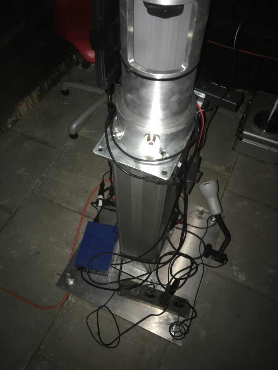

Heute habe ich die Steuerung der Hubsäule auf Akkubetrieb umgebaut, ursprünglich hatte sie nur 220V, was im Feld natürlich wenig Sinn macht :)
Im Moment nutze ich dafür zwei 12V Motorradbatterien, werde aber wohl mittelfristig auf kleinere und leichtere Lithiumakkus umsteigen.
Das Netzteil habe ich aus Platz - und Gewichtgründen aus der Steuerung ausgebaut und das Gehäuse dadurch um 1/3 kürzen können.
So sieht das mit Klebeband zusammengehaltene Powerpack dann aus:
Die Handsteuerung ist wirklich nett, Auf, Ab, 3 programmierbare Positionen und digitale Positionsanzeige.

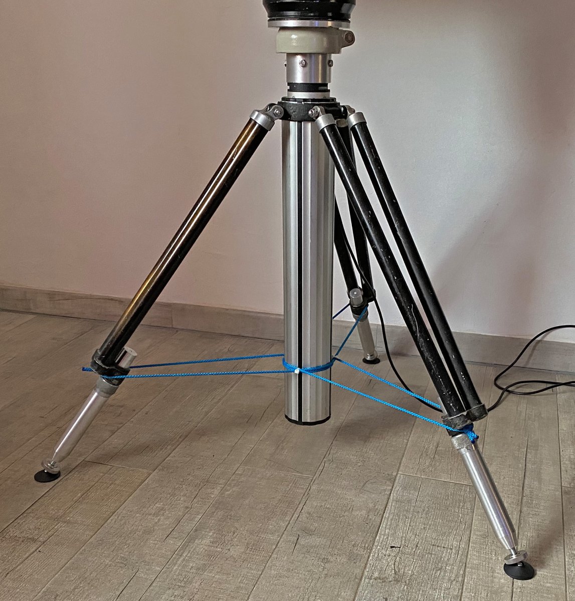

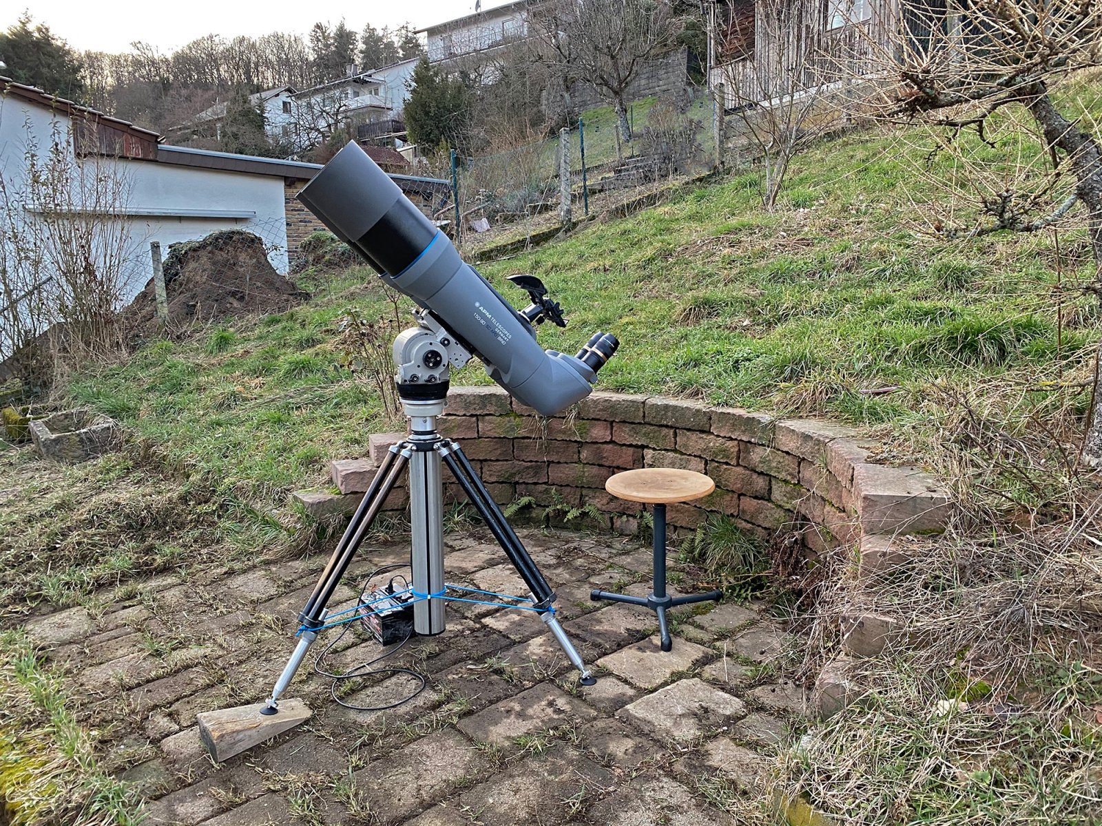

Als nächstes geht es an die Stabilisierung des Stativs, des ich nun doch erstmal weiter einsetzen werde.
Ich verlängere die Beine um sie weiter spreizen zu können außerdem werde ich Stabilisierungsstreben von den Beinen zur Hubsäule in der Mitte anbringen.
Ich denke das reicht an Stabilität und ist mit 20 Kilo incl, Fluidhead immer noch gut am Stück zu tragen.

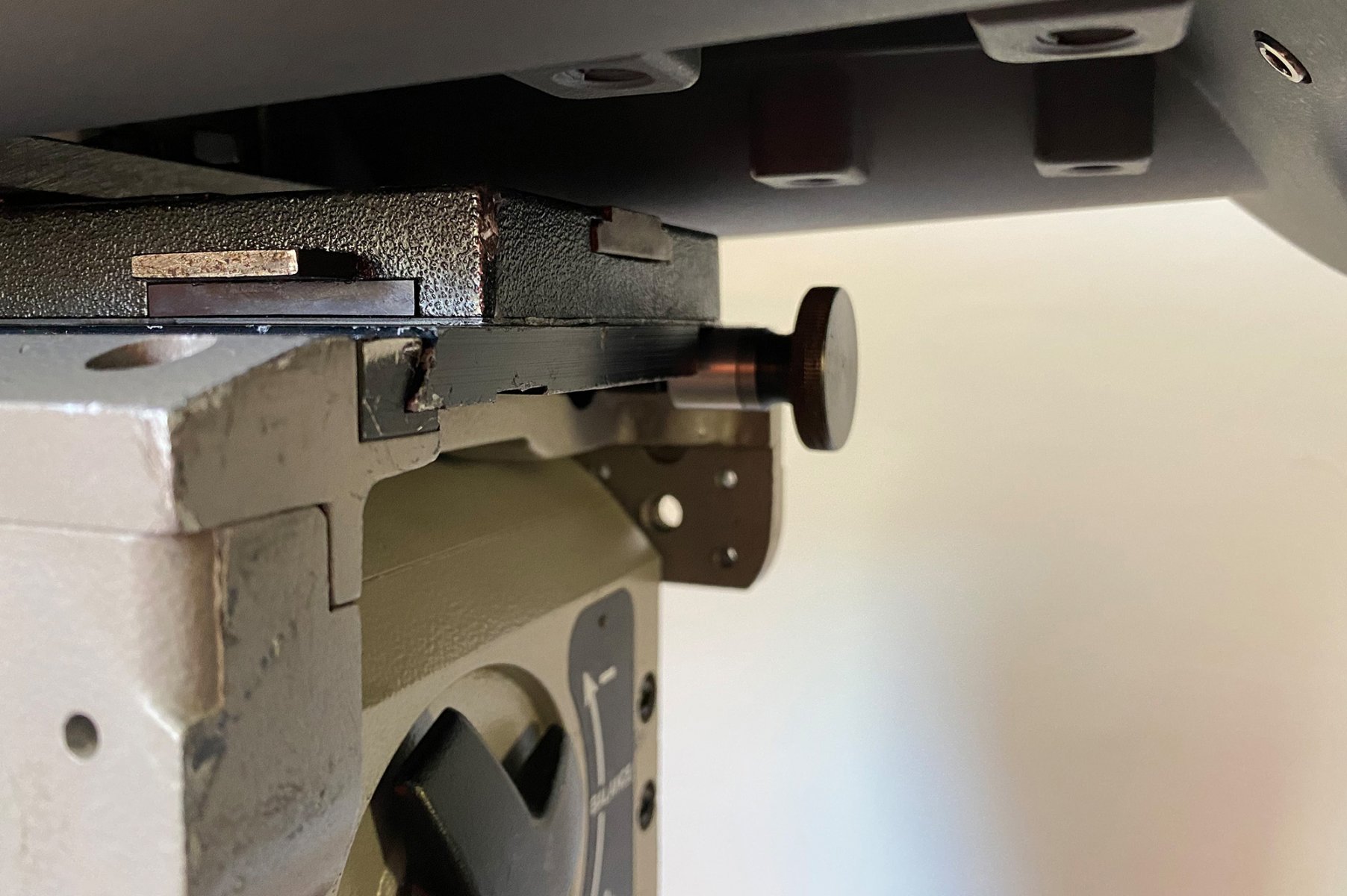

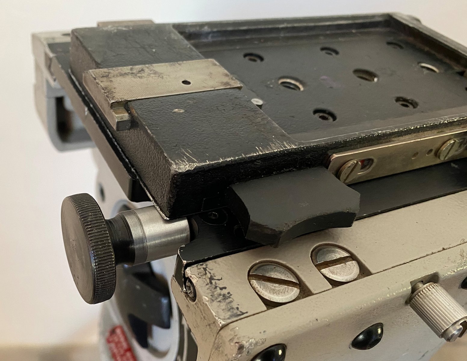

Ich habe noch etwas weiter gebastelt.
Beim Vinten kopf kann man ja die gesamte Plattform per Mikrometerschraube verschieben um die Last ins Gleichgewicht zu bringen.
Die entsprechenden Rändelschrauben vorne und hinten sind aber klein und schwer zugänglich.
Bisher dachte ich, ich brauche diese Funktion gar nicht, ich kann unterschiedlich schwere Okulare ja schon per Hemmung und Federvorspannung ausgeichen.
Prinzipiell ist das auch richtig, aber wirklich 100% perfekt ist es nur, wenn man die Last wirklich immer im Gleichgewicht hat, eine zu starke Hemmung kann nerven und die Federvorspannung sollte der Gesamtlast angemessen sein um über den ganzen Winkel gleich zu wirken.
Deshalb habe ich heute die hintere Verstellschraube durch eine größere ersetzt und die auch besser zugänglich weiter nach aussen gesetzt:
Jetzt habe ich den Luxus das Gesamtsystem mit 3 verschiedenen Methoden justieren zu können.

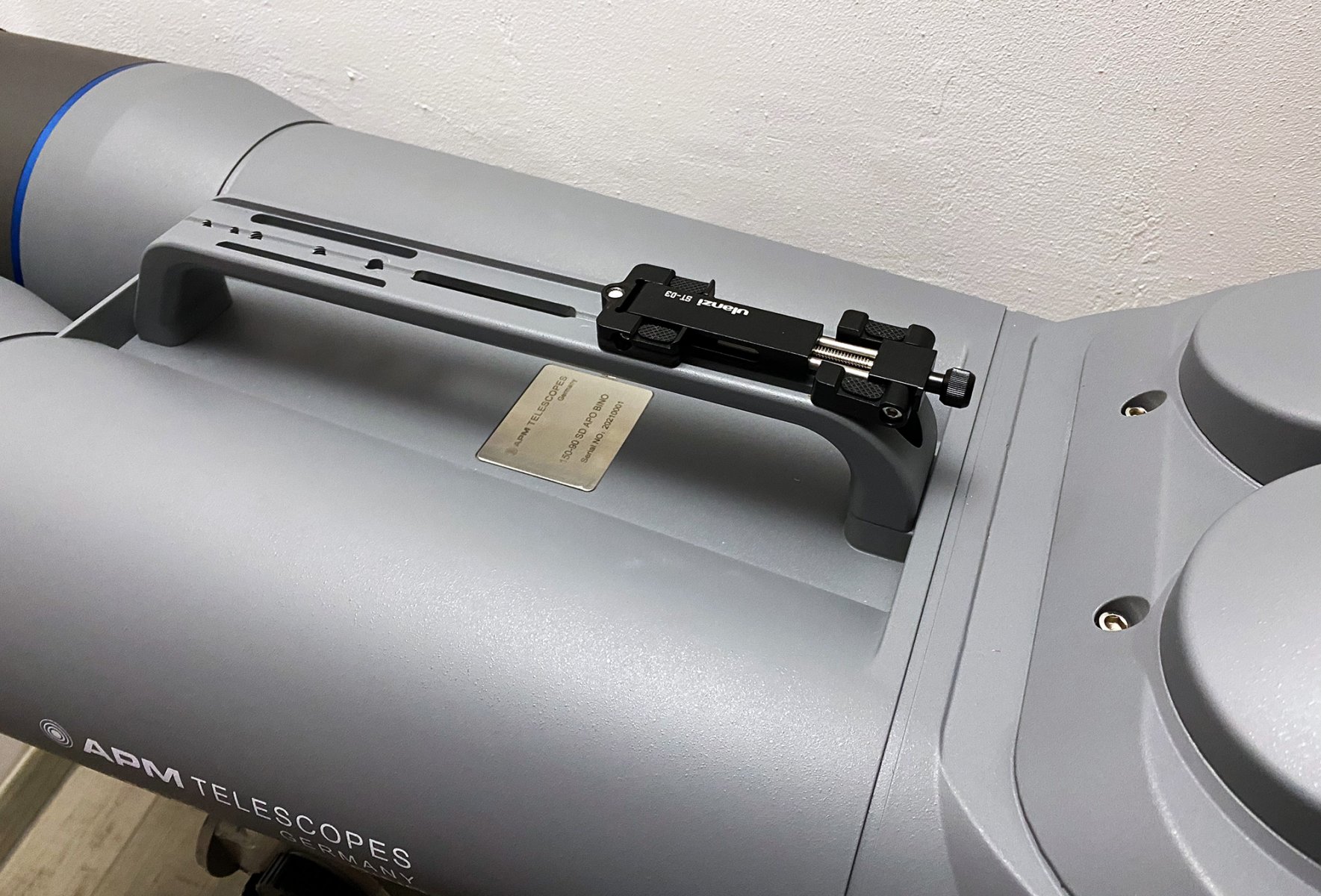

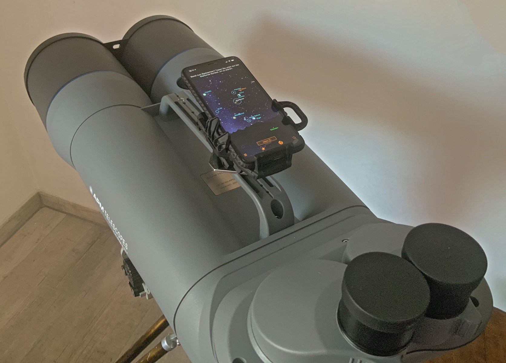

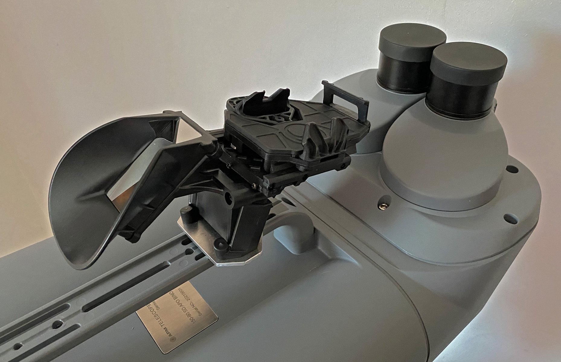

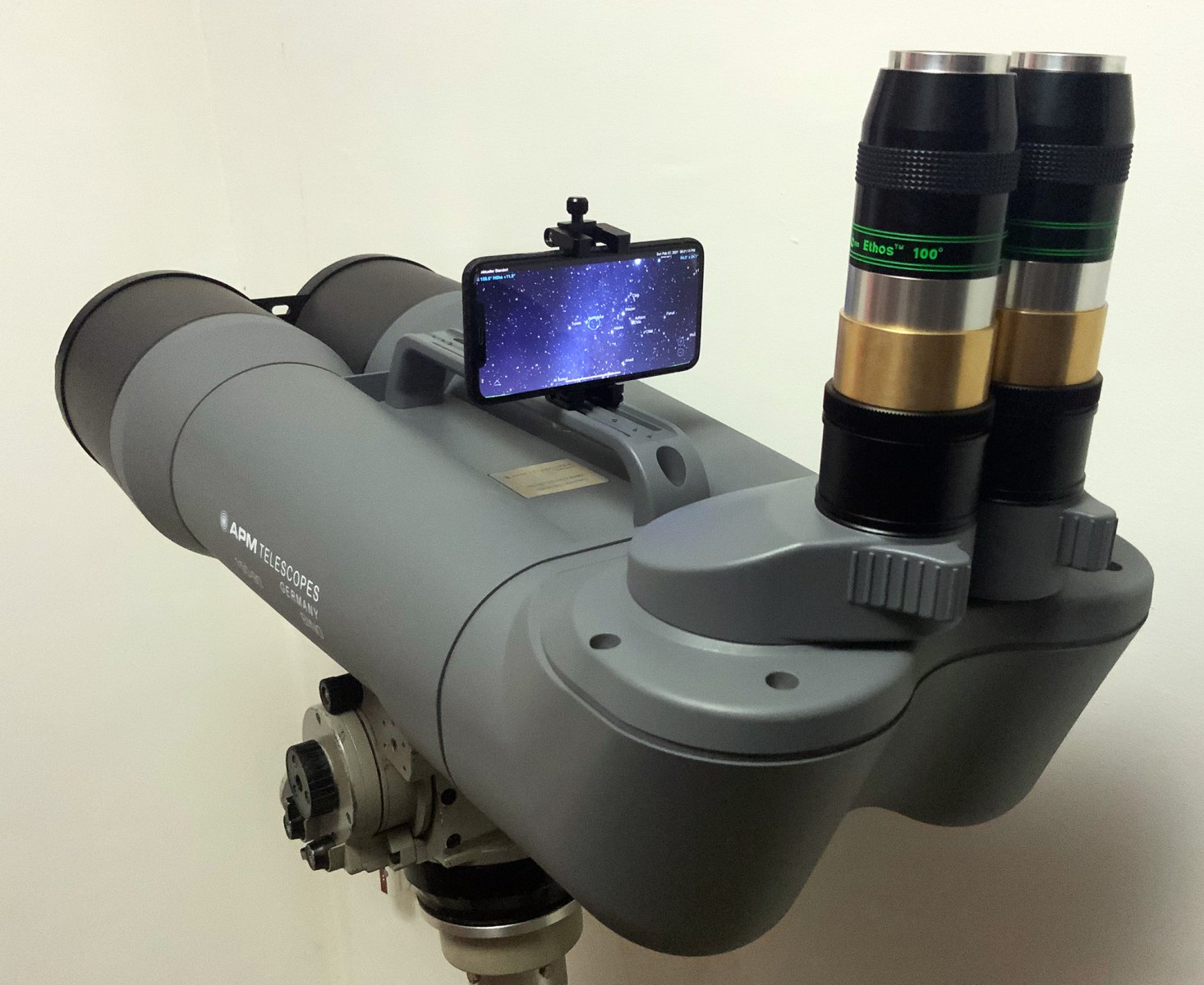

Weiter oben hatte ich ja gezeigt, wie ich mein Smartphone und Sky Safari als Sucher nutzen will.
Das geht zwar einigermassen gut, aber die Sensoren im Smartphone sind nicht besonders genau und speziell der Kompass lässt sich von jedem Fuzzel Stahl, z.B. in der Smartphonehalterung, nachhaltig irritieren.
Nun hat mich Alex (Kerste) auf eine viel bessere Möglichkeit aufmerksam gemacht, nämlich den Celestron StarSense Explorer per Plate-Solving.
Nachdem ich mir bei CN die 30 Seiten zum Thema durchgelesen hatte, habe ich mir gerade einen 70mm Celestron Refraktor bestellt um ihn bei Erhalt gleich auszuschlachten :)
Grüße Jochen
Heute war Besteltag.

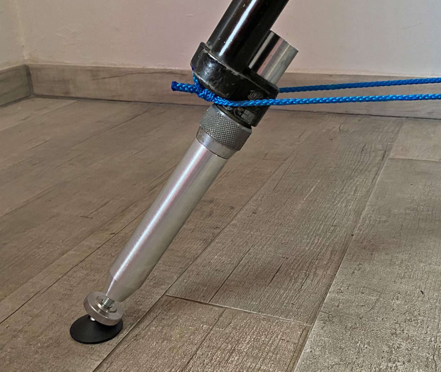

Zuerst habe ich 3 Füsse fürs Stativ gemacht, dadurch wird es etwas höher und auch stabiler.
Außerdem kann ich nun den Untergrund ausgleichen:
Und dann kam mein 70mm Celestron Refraktor und wurde gleich zerfleddert :)
Ich bin wirklich gespannt, aber wenn die App hält, was sie verspricht, dann ist das für mich der perfekte Sucher...
Grüße Jochen

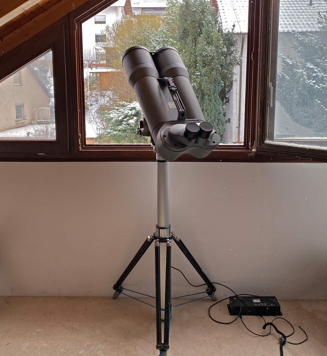

Hallo Jochen,
tolle Fotos, so kann man sich etwas darunter vorstellen.
Bin gespannt wie es weiter geht.
VG Michael
Hi Jochen ,
vor allem das erste Foto mit dem Stuhl - mit eingeschobener Säule , verdeutlicht mal so richtig in welcher Dimension Du angekommen bist.
Sieht aber auch g... aus und trägt nicht jeder so mal eben am Uhrkettchen herum... (fast mein liebster Spruch)
Für mich ist Dein Setup mit dem 150er eine Astronomische Einheit (1AE). :LOL:
VG. Michael
So, ich war draussen, die Bedingungen waren nicht perfekt, natürlich Mond und immer etwas Dunst in der Luft.
Der Mond im 10er Ethos unglaublich knackig, auch wenn permanent Wellen durch das Bild liefen.
Aber darum ging es mir nicht, ich wollte den Starsense Explorer probieren.
Also habe ich ihn grob ausgerichtet und los.
Ich kann nur sagen, das Ding ist der absolute Wahnsinn.
Egal was man eingibt, man folgt mit dem Bino den Pfeilen auf dem Bildschirm, gibt der App die Chance ab und an ein neues Bild zu machen, und wenn die App grünes Licht gibt ist das Objekt im Okular.
Der Wahnsinn, das ist genau das was ich mir gewünscht habe, und das ohne Kabel und digitale Teilkreise irgendwo dranbasteln zu müssen.

Alles sieht perfekt aus, kreisrunde ringe, intra - und extrafokal und beide Tuben gleich - ich bin happy mit meinen Optiken.
Morgen bekomme ich die kurzen Brennweiten 4,7mm und 3,5mm, aber ich denke nicht, dass unter den aktuellen Bedingungen in meinem Garten viel geht.
Der Mond war immer noch sehr unruhig und auch auf Mars konnte ich mit 6mm keine Details sehen.
Grüße Jochen
habe gestern mit den 3,5ern einen Sterntest am 120er gemacht, schöne Ringe und gleiches Ergebnis wie bei Dir. Das sagt mir dass die chinesischen Optiken ganz gut sind, und das sind ja "nur" Doublets. Da frage ich mich wie die Abbildung der LZOS sein müssen, die glatt das doppelte der chinesischen APM-Triplets kosten.
