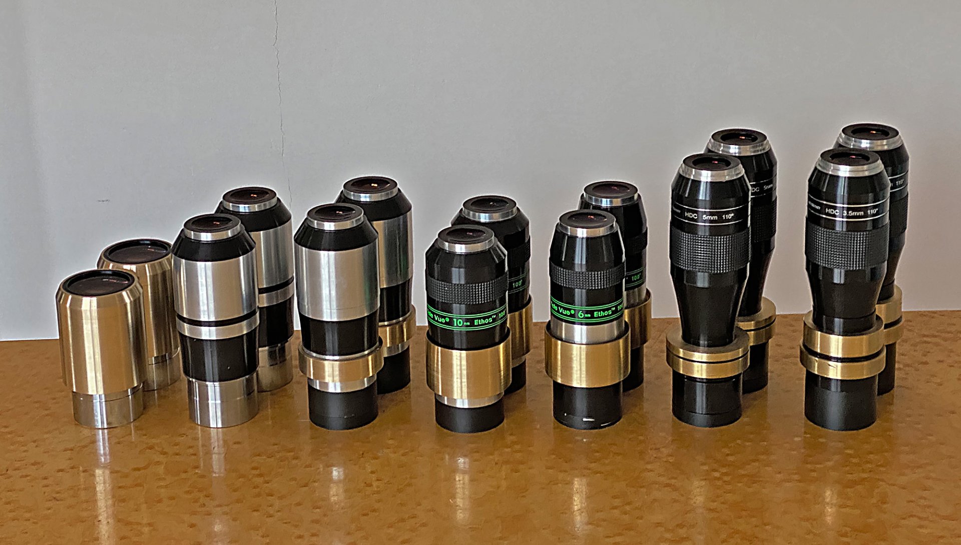

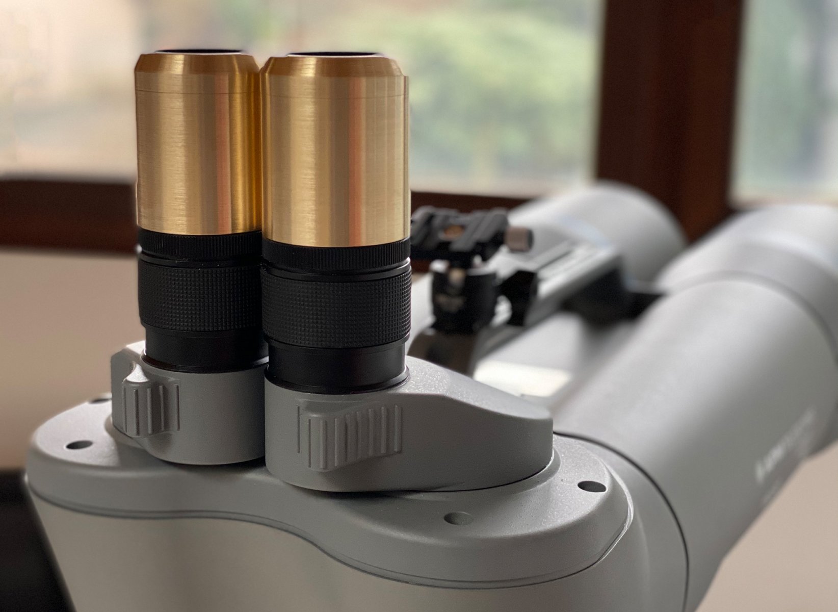

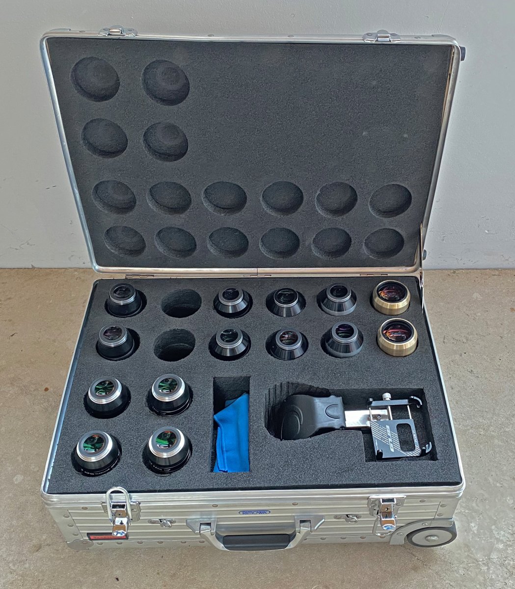

Außerdem habe ich meine neuen Okulare zum Ethos 17 parfokal gemacht und auch das Gewicht so gut es ging angeglichen.
Dabei teste ich natürlich auch immer am Bino, insbesondere mit dem Ethos 6mm und den APM XWA 5mm und 3,5mm

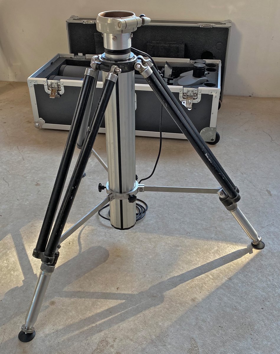

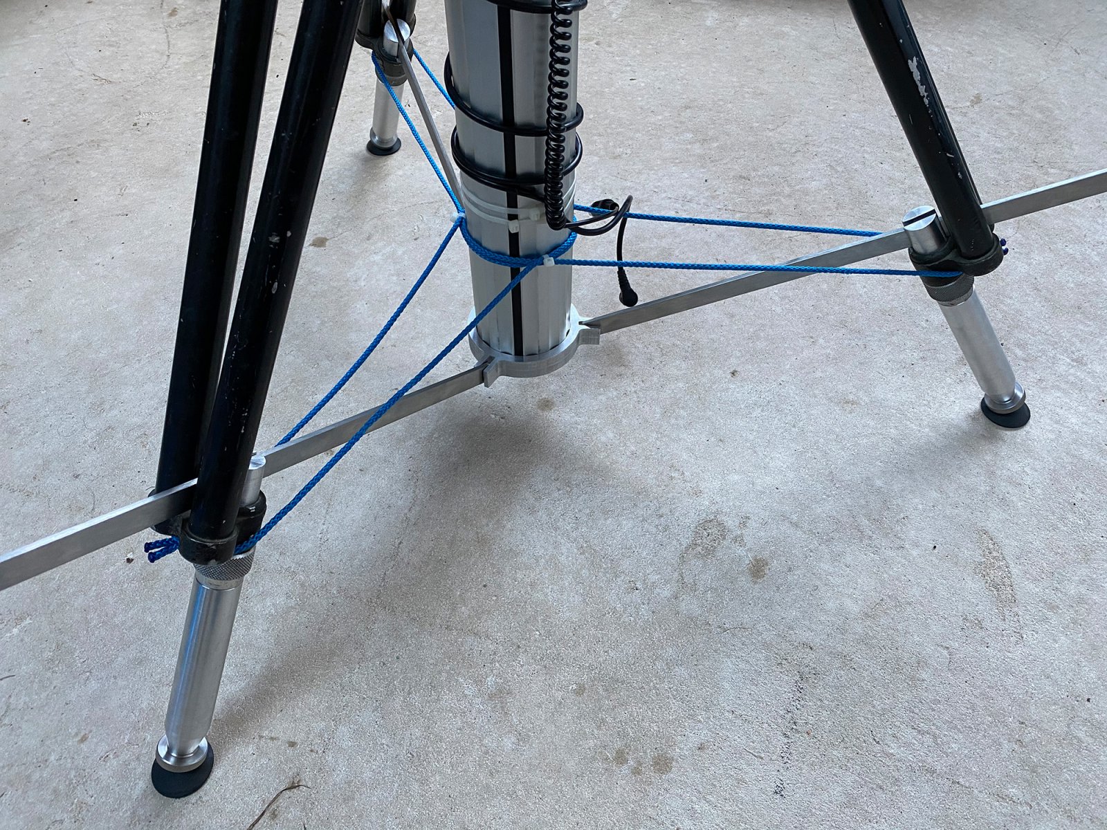

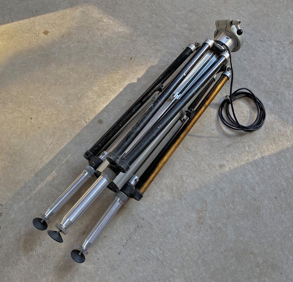

Ansonsten lerne ich jeden Tag dazu, ich lerne den Umgang mit dem Fluidhead , dem Stativ und der Säule und alles passt nun wirklich gut zusammen.
Die Stabilität ist besser als erwartet, auch wenn das Stativ immer noch Seile zur Abstützung zur Mittelsäule hat, die Edelstahlstreben sollten aber morgen endlich kommen.
Selbst bei 240x ist die Stabilität enorm und die Ausschwingzeit minimal.
Ich führe mit der Nasenspitze nach und nach maximal 0,5 Sekunden steht das Bild wieder.
Bei voll ausgefahrener Säule wird es natürlich etwas schlechter aber ich denke gerade da werden die Stützstreben noch was bringen.

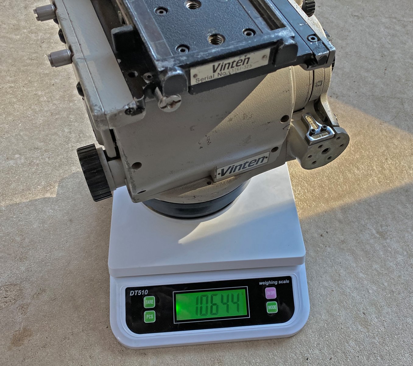

Beim Aufstellen des Stativs muss man sehr genau arbeiten, selbst mit starker Hemmung reagiert der Fluidhead sehr feinfühlig auf Schieflage und das Bino scheint dann motorisch nachgeführt zu sein
Selbiges gilt für das Okulargewicht, ich habe nur etwa 100 Gramm Unterschied, muss das aber durch verschieben der Montageplatte ausgleichen, wenn ich ein perfekt schwerelos schwebendes Bino haben will.
Aber auch das Ausgleichen geht leicht von der Hand, ein kurzer Dreh an der Einstellschraube und es passt.
Alles in Allem Begeisterung pur für Bino, Fluidhead und Stativ mit Hubsäule.
Ich hätte mit viel mehr Problemen gerechnet aber alles ist wirklich extrem befriedigend.
