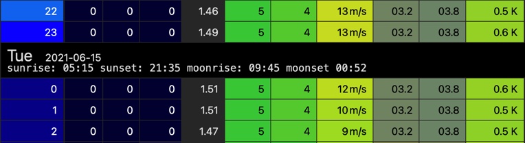

Ein weiterer Faktor. der mich verunsichert ist mein guter Himmel um SQM 20, denn NV bringt ja insbesondere bei lichtverschmutzem Himmel Vorteile, unter gutem Himmel wird der Unterschied geringer.

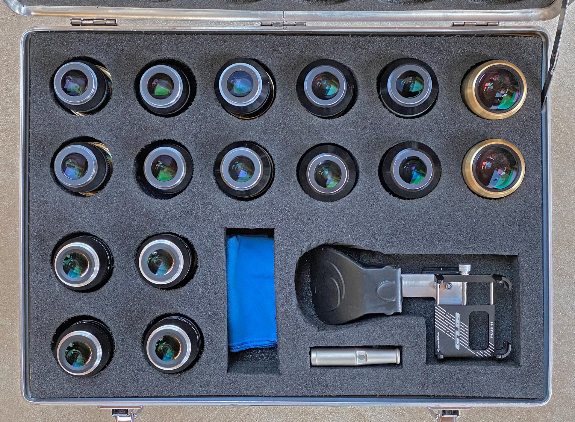

Mission completed :-)
APM XWA 3.5 und 4.7mm
Ethos 6mm - 17mm
Kasai 32mm
Das war es dann in Sachen Glas :-)
Grüße Jochen
Der Kofferdeckel ist die universelle Okularkappe :)
Da ich die Okulare alle oben abgedreht habe um für die binokulare Nutzung mehr Platz für die Nase zu bekommen würden auch gar keine Kappen mehr halten.
Grüße Jochen

Gestern Nacht war es wieder soweit, der Mond zeigte eine schmale Sichel und ging früh unter, die Vorhersage war vielversprechend:
Ich war von 22 Uhr bis 1 Uhr draussen und am Ende der Session war die Milchstrasse mit bloßem Auge zu sehen.
Dennoch war der Himmel nicht richtig dunkel, speziell Richtung Osten sieht man die Lichtglocke des 30km entfernten Mannheim doch deutlich.
Zum Warmlaufen in der Dämmerung beobachtete ich den Mond mit allen mir zur Verfügung stehenden Okularen.
Jede Vergrößerung von 25x bis 240x hat ihren Reiz, im Laufe der Beobachtung konnte ich auch noch eine Sternbedeckung durch die Dunkle Mondscheibe beobachten - sehr imposante Himmelsmechanik live.
Gestern war auch abgeschattete Teil des Mondes leicht erhellt und man konnte so immer die komplette Kontur sehen, was ich sehr mag.
Besonders toll ist der sehr fein auslaufende Teil des Terminators an dessen Enden, das macht mit hoher Vergrößerung richtig Spass.
Das Seeing war wirklich gut und die 240x problemlos nutzbar, ich bevorzuge aber doch die 180x, das Beobachten ist damit deutlich entspannter.
Wirklich schön sind die 100° Okulare, die mir immer einen sehr großen Bereich zeigen.
