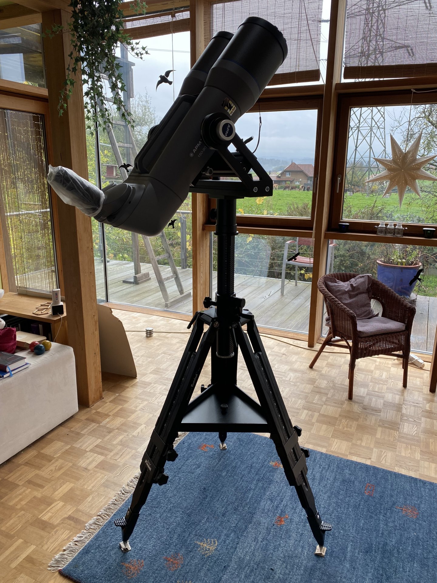

es ist angerichtet: APM 150mm 90° SD Bino
Beinahe elephantös...
Da traut man sich kaum noch, seinem 100er was zuzutrauen. Aber die Sache mit dem Starsense ist natürlich interessant, nur - wie verhält sich das mit der Dunkeladaption, wenn ich so ein Display relativ nah an meinen Okus habe?
antizyklopischer Gruß
Manfred

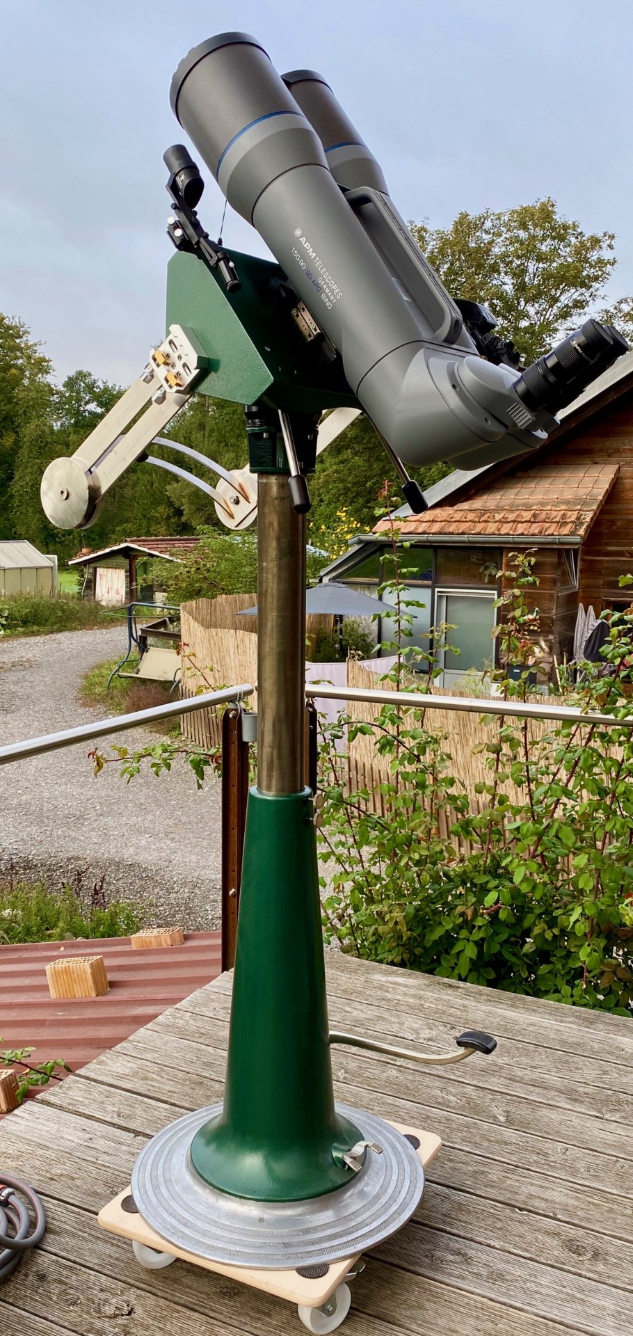

Ich besitze das 150er APM ja nun seit fast 1,5 Jahren
Sehr viel habe ich damit in der Zeit nicht beobachtet, was verschiedene Gründe hat :)
Einer davon war, dass mein alter Beobachtungsplatz im Garten einen zu kleinen Durchmesser hatte.
Stand das Glas in der Mitte kämpfte man entweder mit der Wand im Rücken oder man hangelte sich bei Dunkelheit am Abgrund entlang.
Das Glas mit Stativ je nach Beobachtungsrichtung umstellen löste das Problem zwar, war aber überaus lästig.
Obwohl das Glas mit Zubehör ja portabel ist habe ich von dieser Möglichkeit bisher genau einmal Gebrauch gemacht, und das war eine ziemliche Schlepperei.
Nicht nur die Gewichte, auch die Größe der Komponenten sind ein nicht zu unterschätzender Faktor, ein PKW ist damit gut gefüllt und auch in der Heckgarage des Wohnmobils ist dann nicht mehr sehr viel Platz.
Bis vor Kurzem spielte ich noch mit den Gedanken mir ein leichtes Carbonstativ mit Kurbelsäule zu kaufen, aber das hätte mir vieleicht 5 Minuten und 5 Kilo gespart, das macht nun auch nicht den entscheidenden Unterschied.
Nachdem mein neuer Beobachtungsplatz nun fertig ist, wunderbar funktioniert und die Wege dorthin nur 10 Meter betragen habe ich eine Entscheidung getroffen.
Ich werde das Glas zukünftig ausschliesslich im Garten benutzen und nicht mehr zu anderen, besseren Beobachtungsplätzen schleppen.
Mein Garten ist lichtteschnisch zwar nicht perfekt, einige Nachbarfenster sind immer erleuchtet, aber da ich in einem recht kleinen Dorf lebe das ringsherum von Bergen eingeschlossen ist und es auch keine Lichtglocke einer Stadt gibt, ist die Situation soo schlecht gar nicht.
Ich kann immer noch sehr regelmäßig die Milchstrasse mit bloßem Auge sehen.
Klar, für besondere Situationen wie einen Kometen, der vom Garten unbeobachtbar ist würde ich das Ding auch wieder schleppen, aber sonst nicht.
Für Unterwegs und im Urlaub werde ich zukünftig ausschliesslich mit stabilisierten Handferngläsern arbeiten, deshalb habe ich mein Canon 15x50 auch gerade mit einem 10x42 und einem Zeiss 20x60S ergänzt.
Von der Bequemlichkeit geht einfach nichts über einen bequemen, verstellbaren Liegestuhl und ein stabilisiertes Fernglas :)
Natürlich habe ich auch über ein kleineres Bino mit Wechselokularen nachgedacht, 120, 100 oder 82mm aber das macht für mich einfach keinen Sinn.
Dann schleppe ich wieder ein Stativ, Fluidhead und Okularkoffer, die Leichtigkeit ist somit verloren.
Ich fühle mich mit dieser Entscheidung gerade richtig gut und habe das Gefühl nach vielen Irrungen und Wirrungen endlich angekommen zu sein.
Grüße Jochen

Liebe Forumsgemeinde
Seit einigen Wochen ist das Glas bei mir angekommen, und ich konnte es zusammen mit meiner bereits hier vorgestellten Montierung ausprobieren. Die Montierung ist für stationäre Aufstellung in meiner zukünftigen Gartensternwarte gedacht (man sieht links die noch mit Ziegelsteinen beschwerten Trapezbleche des geplanten Rolldachs), eine mobile Lösung mit APM-Gabel und Belebach K70 ist dennoch zusätzlich geplant. Die Voralpen sind von hier aus nicht weit, und trotz gutem Landhimmel (SQM ca. 21) bei uns sind die Standorte 1000m höher unter stockfinsterem Himmel einfach noch etwas anderes. Auch Zermatt ist als Tagesausflug gut zu machen, und eine Nacht auf dem Gornergrat oder auf dem Klein Matterhorn (3800m) wäre natürlich der Traum.
Um die Zentralfeder des Vinten-Kopfs nicht bis zum Anschlag vorspannen zu müssen, habe ich als Lösung eine Gegengewichtsanlage vorgezogen. Die Instrumentenplattform ist überdies beidseitig mit Aufnahmen für weitere Instrumente vorgerüstet, und dank des Fluidkopfes lässt sich die ausbalancierte Instrumenteneinheit butterweich in alle Positionen bewegen.
Das Glas ist in seiner Kernkompetenz (grosse Felder, flächige Objekte) grandios. Ein Blick auf die Plejaden (mit hunderten von schwächsten Hintergrundsternen und einem Hauch der Nebel) oder in den Orionnebel mit unzähligen Strukturen und Filamenten ein absoluter Genuss. In Bezug auf das Fujinon 25x150 hat Martin Birkmaier seinerzeit in seinem nach wie vor lesenswerten Katalog von der "Maximallösung für lichtschwache grossflächige Strukturen" geschrieben. Dem ist wenig hinzuzufügen, und genau dafür habe ich das Glas gekauft. Unübertroffen ist auch die Möglichkeit, mit so viel Optik den Himmel seitenrichtig und aufrecht auf der Basis des Deep Sky Atlas detailliert kennenzulernen.
Mit dem APM hat man einen quasi apochromatischen Doppelrefraktor mit der Möglichkeit höhere Vergrösserungen zu gebrauchen. Ohne mich zu diesem Thema als Experte zu fühlen: ich konnte bisher keinerlei Farbsäume feststellen, die Sterne sind bis zum Gesichtsfeldrand nadelpunktförmig. Mit der beidäugigen Beobachtung kommt jedoch ein Faktor ins Spiel, der für mich unvorhergesehen war: die Fähigkeit der Augen (mit darin "schwimmenden" Kontaktlinsen), die Bilder mit entspanntem achsparallelem Sehen stets zur Deckung zu bringen. Bei Vergrößerungen zwischen 60x und 100x hatte ich des öfteren Doppelbilder, die mich sogar dazu brachten, bei APM einen Termin zur Nachkollimation zu vereinbaren. Erst ausführlichere Tests mit perfekt austemperiertem Glas und der nötigen Zeit und Ruhe zeigten mir, dass auch bei höheren Vergrösserungen tadellose deckungsgleiche Bilder möglich sind und die Sache offenkundig nicht am Glas liegt. Seeing-bedingt erinnerten mich die Planetenbilder an die Leistung meines 10" SCT, unter Alpenhimmel bei ruhiger Luft liegt sicher noch wesentlich mehr drin.
Als "Universalinstrument" würde ich das Glas dennoch nicht betrachten. Für Strukturen in Spiralnebeln (wie ich sie unvergesslich kürzlich bei M51 im 28-Zöller von Tim Klose sah) ist ein grosser Dobson durch nichts zu ersetzen. Dafür habe ich parallel einen 20-Zöller. Ein Urteil über Vergrösserungen über 100x bei bestem Seeing kann ich im Moment leider noch nicht abgeben. Vielleicht zu einem späteren Zeitpunkt. Für die oben genannten Zwecke, für die ich das Glas hauptsächlich angeschafft habe, bin ich äusserst zufrieden und werde hoffentlich noch viele Stunden damit den Himmel durchmustern.
Mit herzlichen Grüssen aus dem Schweizer Seeland
Georg
Die Säule gehört zu einem schwedischen Zeichenapparat von Nike-Eskilstuna und wurde mir von einer Nachbarin geschenkt: 50-jährige Technik, bleischwer, unzerstörbar (auf eBay leider selten und meist teuer) ... Sie gehört natürlich auf festen Untergrund, im Moment ist das alles noch provisorisch auf Rollen. Die Idee mit dem Vinten-Kopf stammt aus diesem Thread, und Instrumentenplattform, Handgriffe und Gegengewichtsanlage (z.T. noch nicht sauber fertiggestellt) sind selbst gebaut. Ich habe allerdings ganz nah eine Firma, die mir Laserteile nach Zeichnung herstellen kann. Schweissarbeiten in Chromstahl mache ich selbst. Die Gegengewichte (aus verschweissten Abfallscheiben ...) sind teilweise noch nicht abgedreht und versäubert.
Liebe Grüsse
Georg
das kann man anschauen, holla. Sieht sauber gearbeitet aus und die Idee mit dem Gegengewichtsmechanismus ist nachzuvollziehen. Dann wünsche ich Gutes Gelingen!
Jörg
eine super Kombi hast Du da, gratuliere.
Ich habe mir kürzlich auch einen Vinten V30 bei eBay aus England für mein APM 120er Bino geschossen. Die APM-Gabel ist zu filigran für Vergrößerungen über 100. Später möchte ich einen 175mm Refraktor auf dem Fluidkopf benutzen.
Herzlichen Dank für die ermutigenden Kommentare :)
Ein 175mm Refraktor ... das klingt natürlich toll! Ich bin sehr gespannt darauf, das 150er Glas einmal direkt mit einem exzellenten APO ähnlicher Grösse zu vergleichen. Hast Du, Willy, die APM Gabel "Big" getestet, reagiert sie in Deinen Augen zu flexibel bei starken Vergrösserungen? Jeder kennt ja noch das leidige Schwingen der älteren Meade- und Celestron-Gabeln.
Der Vinten-Kopf ist wirklich toll (sofern in gutem Zustand), und wenn man den Systemschwerpunkt so nah wie möglich zum Höhendrehpunkt bringt (wie bei Jochen), dann geht das natürlich auch mit der internen Vorspannung ganz gut. Dank der Gegengewichte muss ich die Feder fast gar nicht vorspannen, wobei mir wohler ist angesichts der Perioden von Nichtbenutzung ...
Allen einen wunderschönen Sonntag!
Georg
ich habe dir mein 120er die passende Gabel (nicht die Big). Ich weiß auch nicht wie viel Anteil das Stativ am Zittern hat. Das Zittern ist jedenfalls so stark, das bei der geringsten Berührung ab etwa 100x 4-5 Sekunden gewartet werden muss bis die Sache ausschwingt. So ist Fokussieren schwer möglich und das macht auf Dauer keinen Spaß.
Da spielt die schwere Säulenmontierung natürlich ihre Vorteile aus ... da zittert gar nichts, man kann sich beinahe am Glas "festhalten" :saturn::y::)
Guten Abend
Wie weiter oben bereits angedeutet habe ich für den mobilen Einsatz meines 150/90 noch das Berlebach Planet K70 und die APM-Gabel "big" beschafft. Das Stativ kam direkt vom Hersteller, wo man auch Modifikationen wie die schwarze Lackierung oder die doppelten Klemmschellen bestellen kann. Über die Qualität der beiden Komponenten kann ich nur Bestes berichten, bis ins letzte Detail erstklassig verarbeitet, super durchdacht und absolut bombenstabil. Sicherheitshalber habe ich mich vor dem Kauf noch bei APM erkundigt, und Herr Ludes schrieb zurück, dass diese Kombi für das Glas von ihm empfohlen und auch oft verkauft wird. Ich kann mich dieser Empfehlung uneingeschränkt anschliessen. Stabilität und "smoothness" der Bewegungen in beiden Achsen lassen keine Wünsche offen.
Mit lieben Grüssen
Georg
