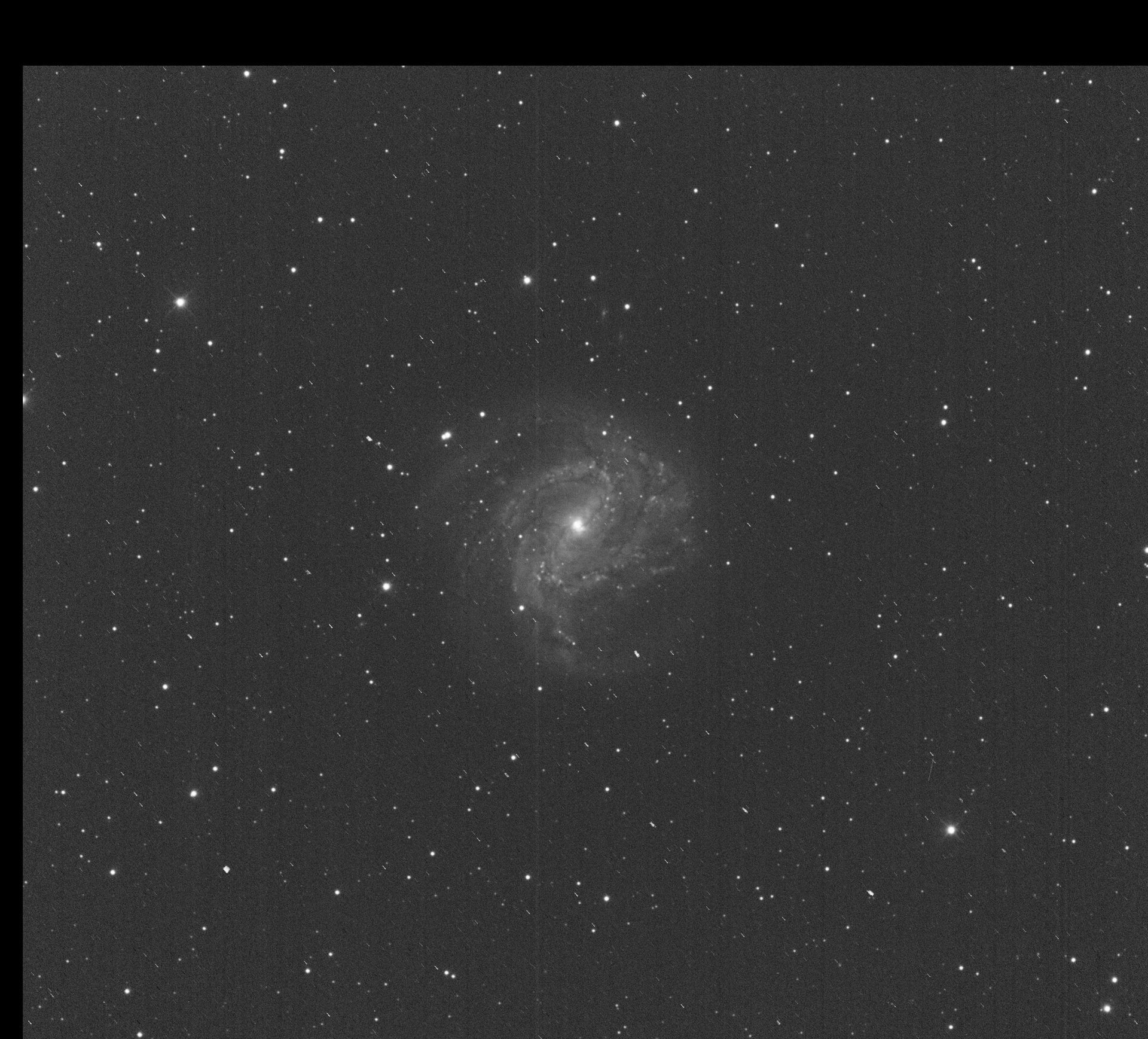

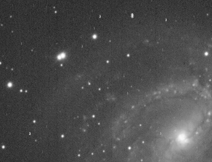

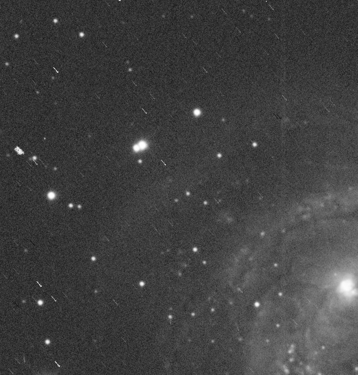

Hallo Zusammen, aktuell versuche ich meinen Skill Katalog in Pix zu erweitern und lasse mir Daten zukommen mit Bildfehlern. Anbei ein Problem wozu ich noch keine Lösung gefunden hab, vielleicht gibt es ja jemanden der hier einen Guten weg kennt.
Wichtig ist für mich das Vorzugsweiße die Fehlerbehebung noch im Linear Zustand erfolgen sollte.
Bin gespannt
Grüße Max.
P.s. Cosmetic Correction funktioniert bei mir in diesem fall gar nicht.

Hallo Roland zu deiner ersten Aussage, keine sorge wir alle bewegen uns hier im rechtlich gesicherten Raum ;)
Zu deiner Erklärung, klar ist, dass man solche Probleme in der Vorbereitung umgehen kann ist mir auch klar, bzw. vor dem Stack die Bildaten löschen sollte/ Anpassungen im Stack vornehmen kann , allerdings geht es mir ja nun darum ob und wie man solche Fehler wenn Sie mal da sind in der EDV so gut es geht beseitigen kann.

Hi Gerhard,
ja das ist bis dato auch das einzige was bei allem so richtig funktioniert . Ich hatte noch den Versuch gemacht sternlos und dann mittels Rangemaske die Bildfehler als Maske über das Bild zu legen und eine Helligkeitsanpassung vorzunehmen aber auch das klappt nur semi gut
sind das bereits fertige stacks? sieht für mich wie gestackte hotpixel aus.
ich kenne deine software nicht, in PI würde ich hier cosmetic correction andwenden und/oder das stacking anpassen.
Wie gesagt, ja es sind fertige Stacks. Mir ist auch klar das ich das im stacking verfahren beheben kann . Allerdings geht es mir in diesem Falle darum wie es/ ob es möglich ist diese Probleme auch nach dem Stack zu beseitigen .
