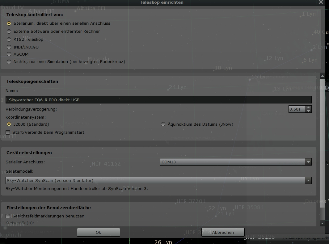

Du könntest Dir noch mal probeweise "SnyScan Pro" für Windows installieren. Sky-Watcher | Sky-Watcher Global Website
Dann in der APP unter "Einstellungen/Connect settings" auf "seriell" gehen. Dort den Port einstellen und Wartezeit auf 400ms.
Dann mal probieren, ob die Verbindung aufgenommen wird.

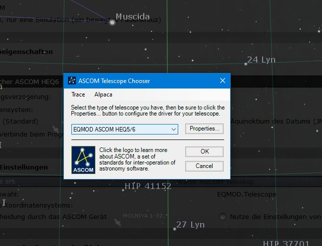

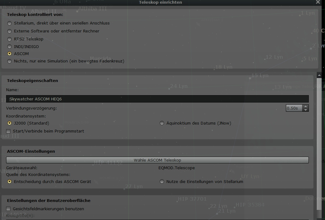

Im Anhang dann noch Screenshots meiner Stellarium Einstellungen. Die eine zeigt die direkte Verbindung über seriell + SynScan APP, die andere EInstellung ist bei der Verbindung über ASCOM. Bei ASCOM muß noch das Teleskop ausgewählt werden. Dann poppt das ASCOM Auswahlfenster auf und man wählt den entsprechenden ASCOM Treiber.
