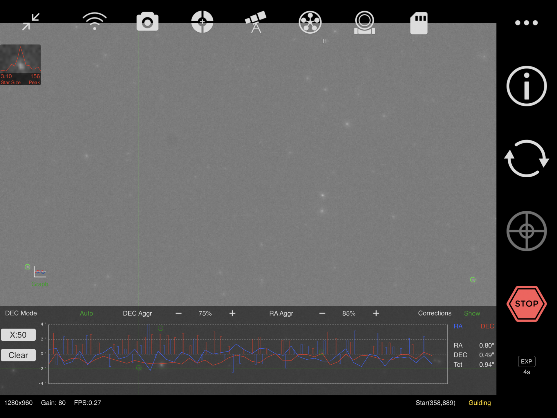

Hallo Forum,
wie ist die „verwaschene Sicht„ zu erklären; Gain oder Belichtungszeit zu hoch, Light Pollution oder stößt meine ASI120MM-Mini
bei der Lichtverschmutzung an ihre Grenzen.
CS Michael
