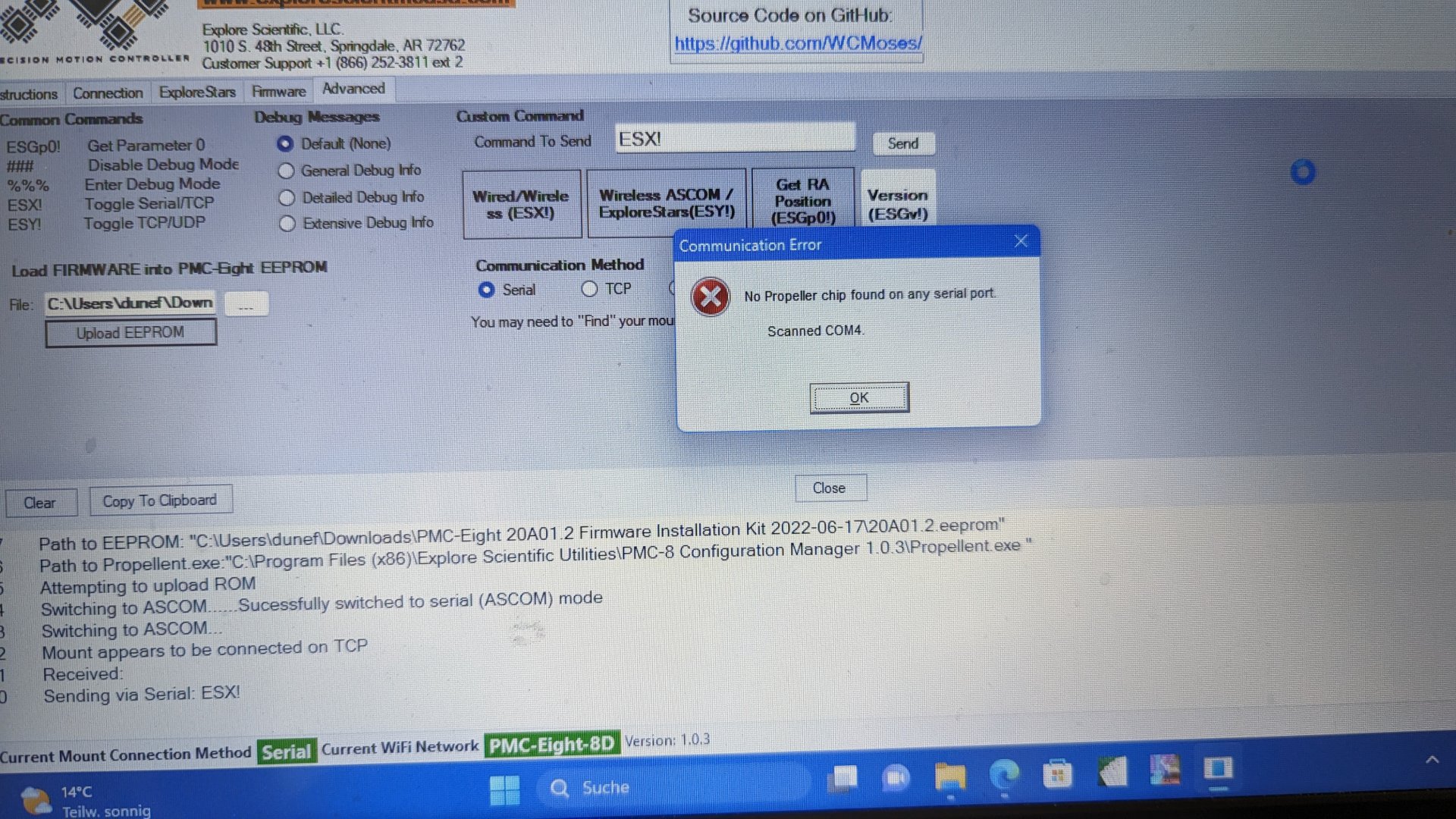

Noch mal zum Thema was hier faul ist. Der Kurve nach zu urteilen, trackt die Monti garnicht. Obwohl PHD2 verzweifelt Impulse sendet. Aber der Fehler schiebt ja nun nicht neu zu sein. Bin mal. Gespannt wenn die neue FW drauf ist... Hoffentlich klapp das aktuelle Kabel, wenn nicht muss das erst noch neu.

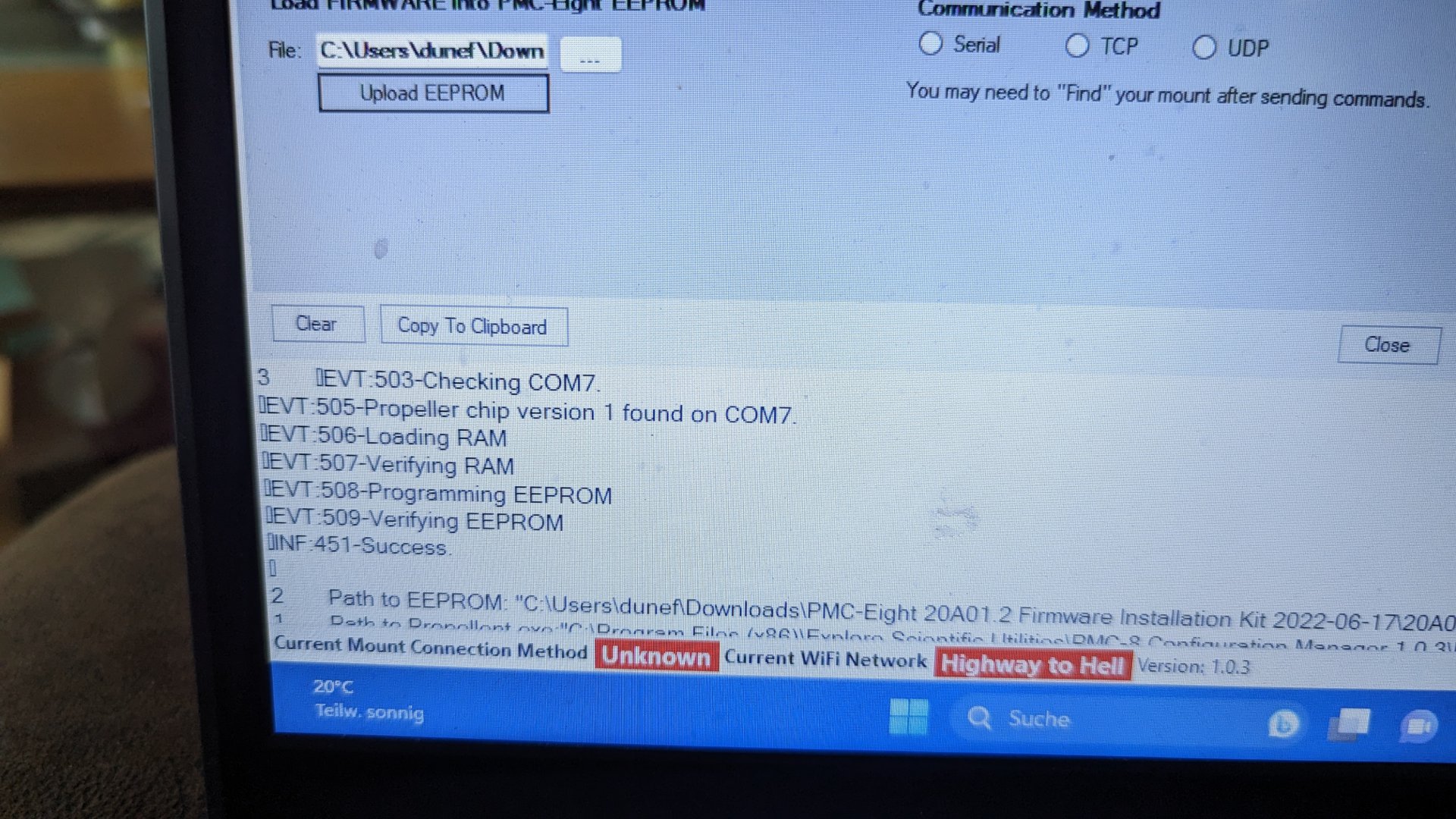

Ich wollte mich mal bei allen hier, für die zahlreiche Unterstützung bedanken. Es ist zwar schön wenn es mal regnet, es ist aber auch schön, wenn man nicht im Regen stehen gelassen wird.
@Astro_Achim das Kabel hab ich bestellt. Ich kann es mir zwar nicht vorstellen das es was bringt aber du wirst es besser wissen. Woher bekommt man die Version B? Ich kann ja maximal auf das vorige update zurückspringen.
Ich werde morgen mal den ganzen Spaß über Asi Studio laufen lassen. Nur mal so, aus Lust und Laune.

Hier ist noch ein Tip aus dem PMC Forum zu deiner Fehlermeldung
Shut down die PMC8 and the PC. Switch both devices back on. Open the configuration manager. Go directly to the advanced tab. Do not use the connection tab and do not logically connect the configuration manager to the pmc8 serial line. Now from the advanced tab browse to and load the new firmware. Press the upload button. That should do it.
