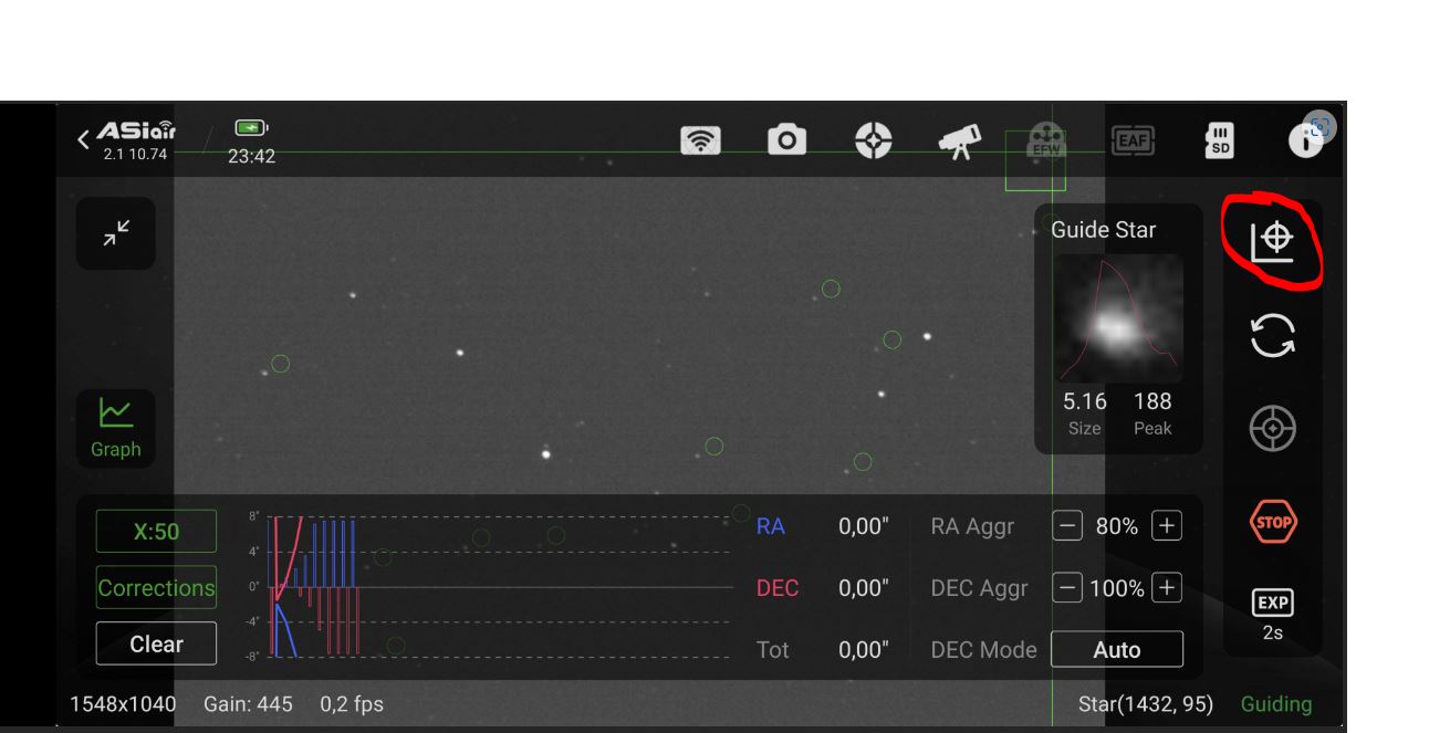

Gestern war es endlich mal wieder klar und...
Naja irgendwo ist noch der Wurm drin. Aber auch sowas...

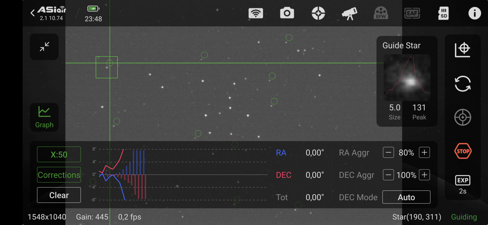

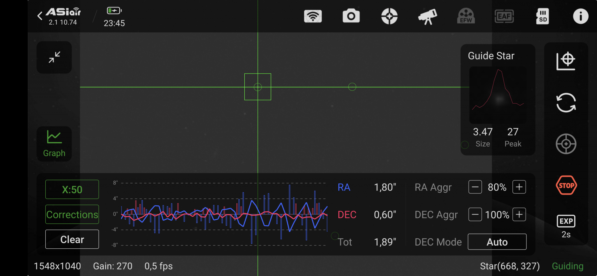

10 sec ohne Guiding. Es gibt noch Hoffnung. ?

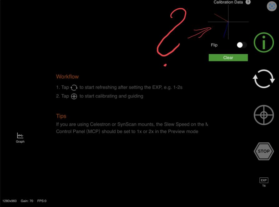

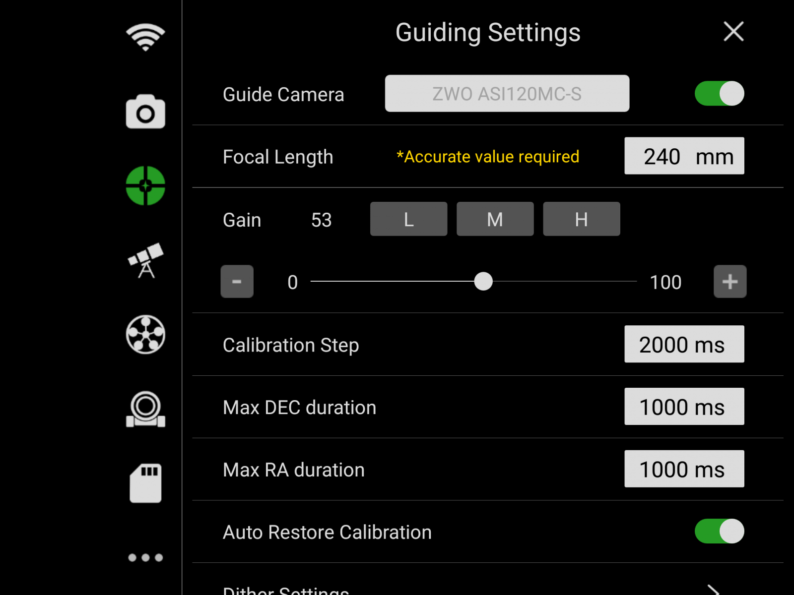

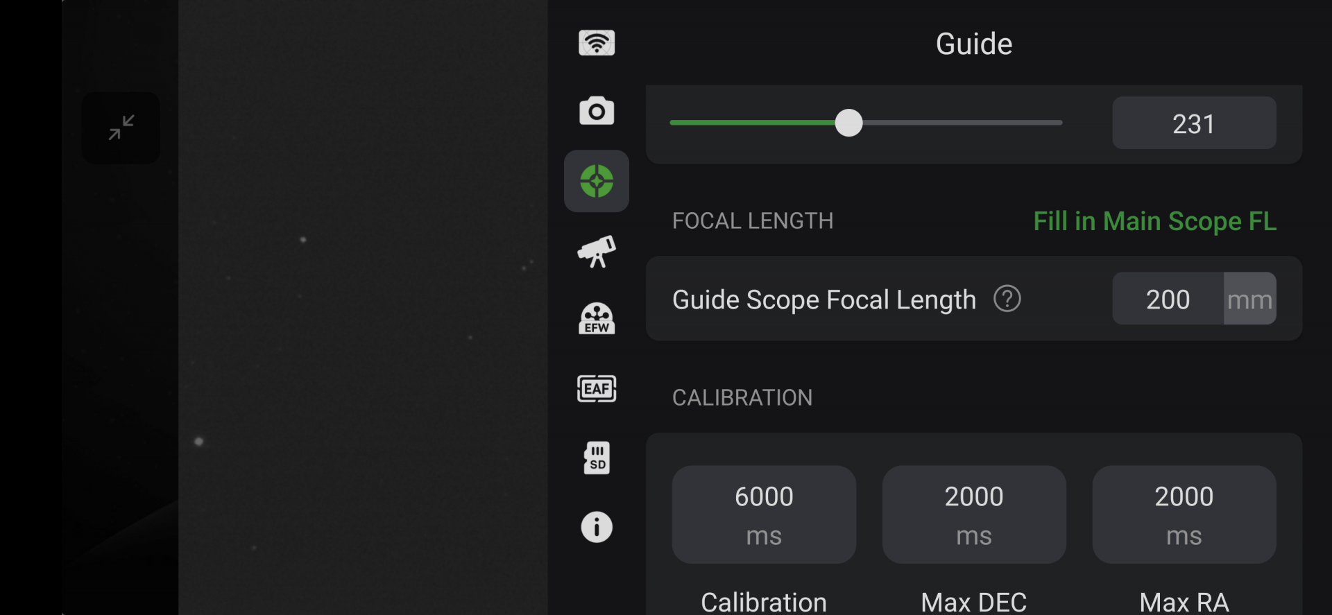

zeig doch bitte nochmal deine Einstellungen. Einmal im Guiding Fenster die Achsenkorrektur, die kann man nämlich Spiegeln dann sieht das Guiding so ähnlich aus. Und nochmal die Brennweite bzw. was du als Calibration Step eingetragen hast, evtl. mal erhöhen und eine neue Calibrierung durchführen.

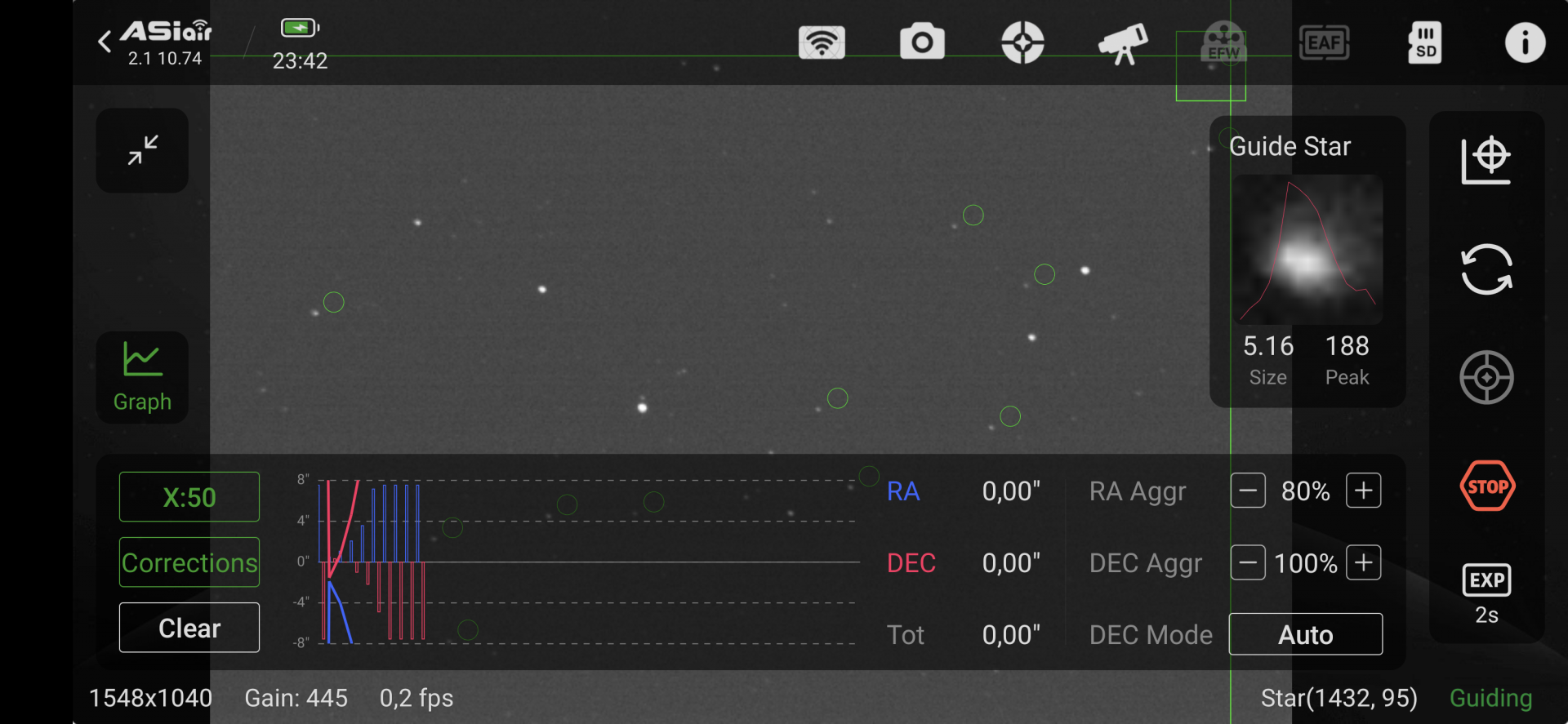

Und noch eine Frage, welche Guiding Cam nutzt du? Der gain ist mit 445 schon ziemlich hoch, evtl. da mal runter gehen meistens reichen so 15 Sterne zum Guiden und so vermeidest du das die AsiAir auf Hotpixel Calibriert bzw. guidet.
Ah und Teleskop (Brennweite etc.), Kamera, Off-Axis Guding? so Angaben wären auch gut, dann kann man die Einstellungen in der AsiAir besser beurteilen. :-)

Das wäre ja ein dicker Hund wenns daran liegt. Wenn ich heut von Arbeit komme, schmeiß ich gleich alles an. Ich danke dir erstmal. Ich berichte.
Genau, das wollte ich auch gerade schreiben...Calibrierung neu machen ...vielicht hats du noch eine alte Kalibrierung drauf....denn, wie oben geschrieben, der guided in die falsche Richtung.
Bei deinem Bild mit dem Fragezeichen, kann ich dir jetzt schon sagen, daß es bei mir anders aussieht. Die blaue und rote Linie, sind bei mir beide nach unten gerichtet.?

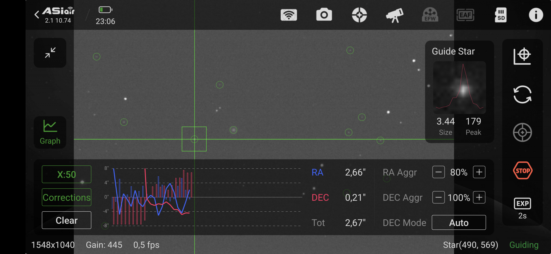

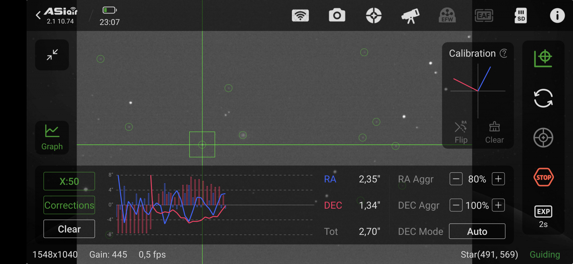

Hallo Anna Gramm,
was hast du bei deinen letzten Versuchen im Vergleich zu davor geändert? Die Guidegraphen sehen alle samt besser aus. Es ist deutlich zu erkennen, dass deine Montierung jetzt auf die Impulse des Guidings reagieren. Vorher sah es ja so aus als wenn die Impulse beider Richtungen die Achsen immer weiter weg schicken, daher ja auch die Vermutung der "vertauschten" Achsen.

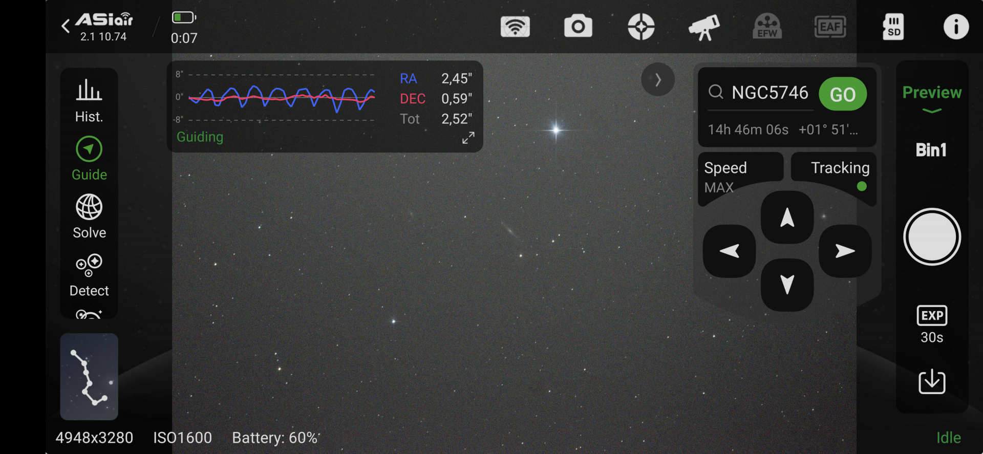

Ist das Equipment ausbalanciert? Ich stelle mein Equipment grundsätzlich mit Kompass nach Norden und balanciere die Montierung mit Wasserwaage aus. Danach checke ich noch die Balance über alle Achsen mit dem Teleskop. Das Teleskop <> Gegengewicht sollte dann immer in Position/Gleichgewicht bleiben. DEC sieht ja ok aus nur RA läuft um einiges weg. Die Kalibrierung sowie die Stepsize für MAX DEC/RA müssten auch an das Teleskop/Brennweite angepasst werden. Das hilft beim Guiding auch.
Wenn ich den Blogeintrag im ZWO Forum hierzu finde (Berechnung) häng ich den hier an. (Eintrag von Chen) > Formel anbei : ZWO Guide MaxDEC/RA
RA/DEC Aggression würde ich mal von unten nach oben anfangen dh. langsam steigern. Wobei bei mir der RA Aggression immer etwas höher ist.

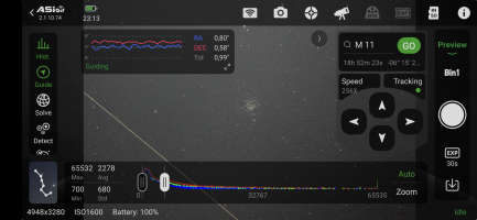

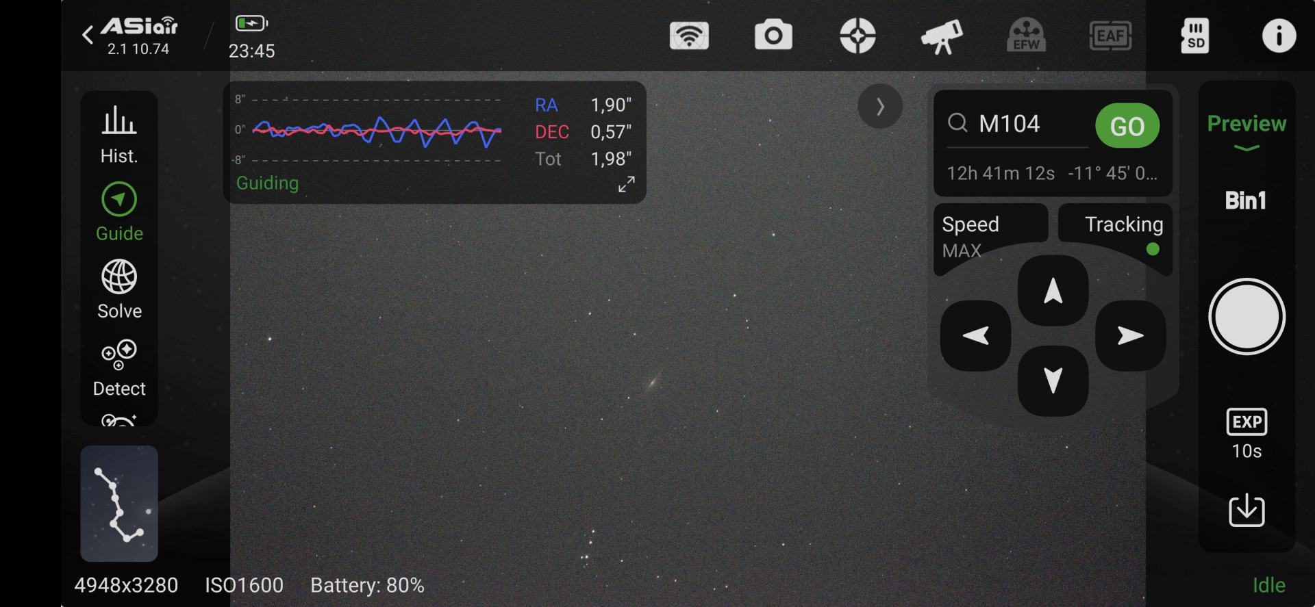

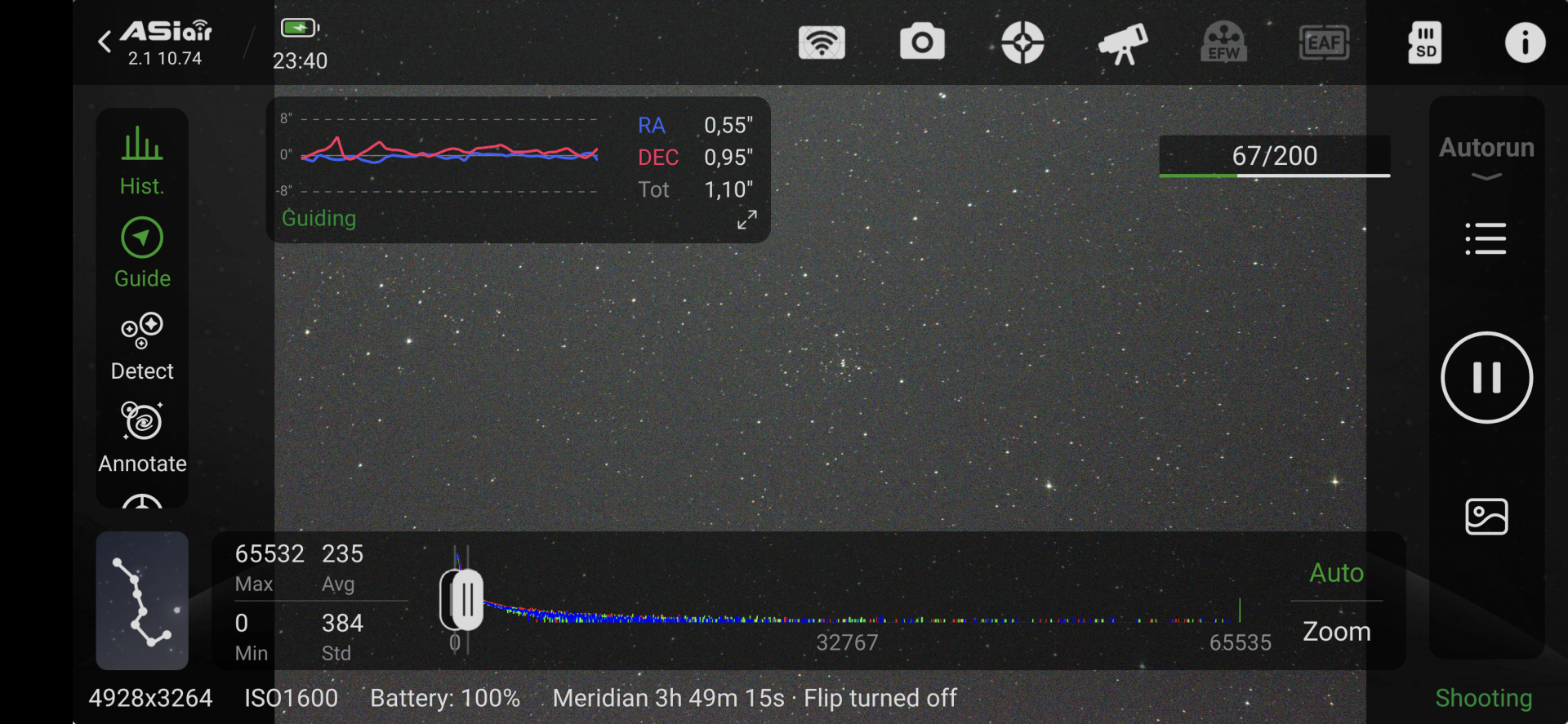

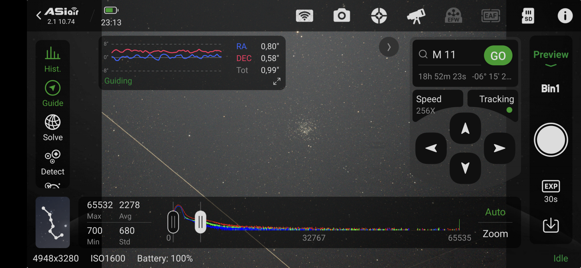

So Freunde der Nacht. Anbei noch zwei Bilder, wie das Guiding momentan läuft. Ich möchte mich nochmals bei allen Beteiligten für die tolle Hilfe bedanken.
Aber keine Sorge.
Bald bin ich wieder mit einer laienhaften Frage am Start. Bis dahin wünsche ich euch klare Nächte und eine Flat Line beim Guiding.
