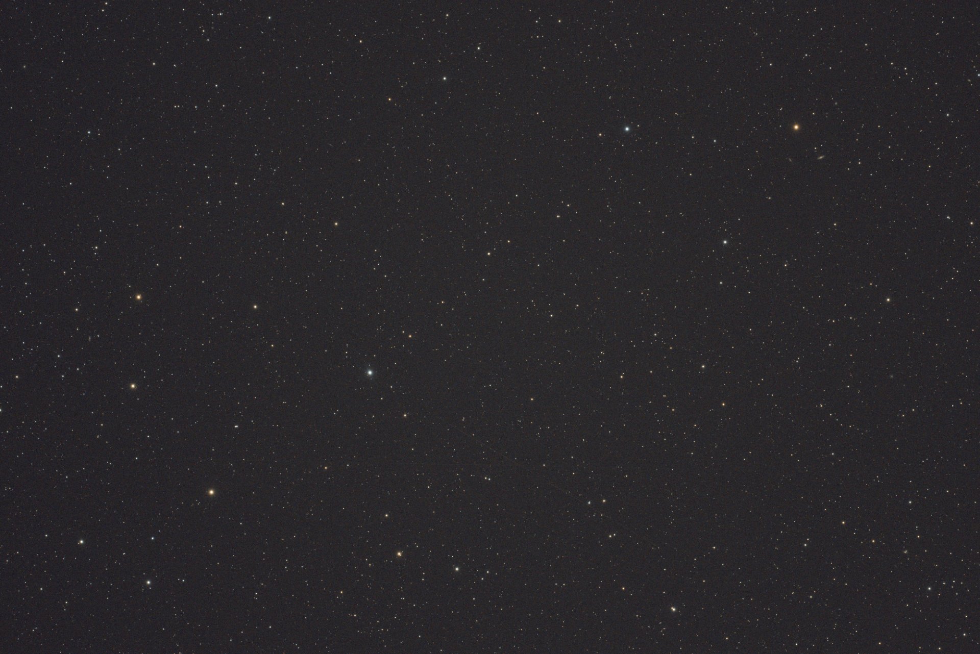

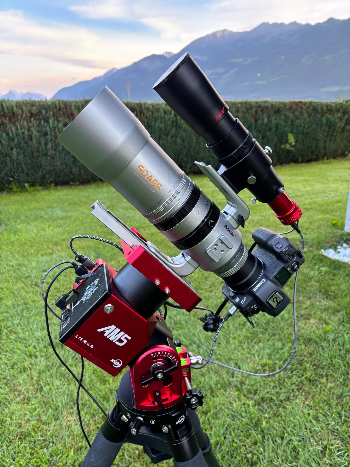

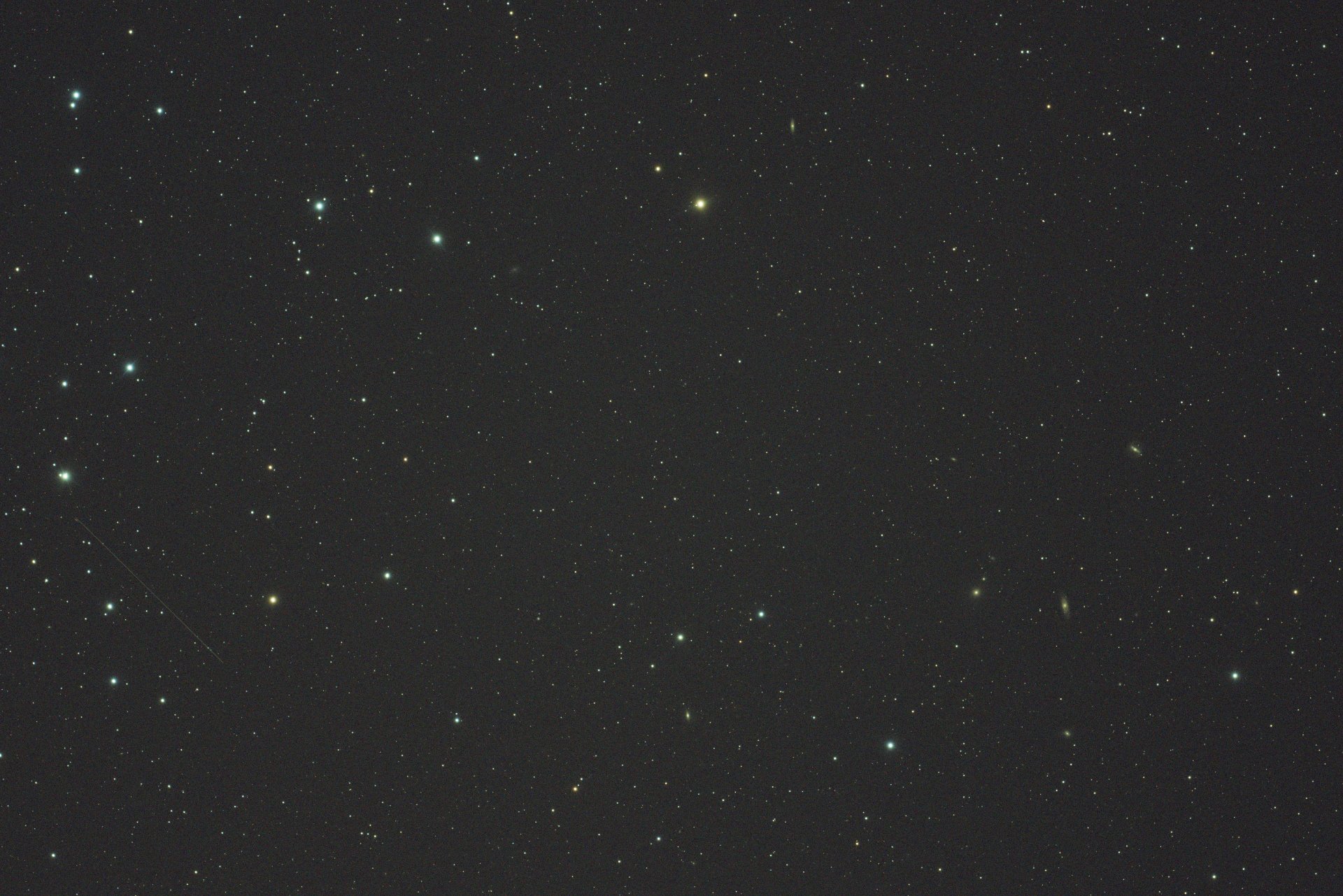

Ich zeige euch hier meinen ersten Performance -Test des "Redcat Killers". Eigentlich wollte ich mir den neuen TAK FCT-65 inkl. Reducer kaufen, jedoch überzeugt mich dessen Sternabbildung derzeit noch nicht und so ist meine Wahl auf den kleinen Askar gefallen.
Hier das Werbeversprechen:
Das Setup:
- Gudingwerte lagen im Schnitt bei total 0.35"
- Es dürfte etwas dunstig gewesen sein
- Fokussiert wurde mit einer Bahtinov Maske

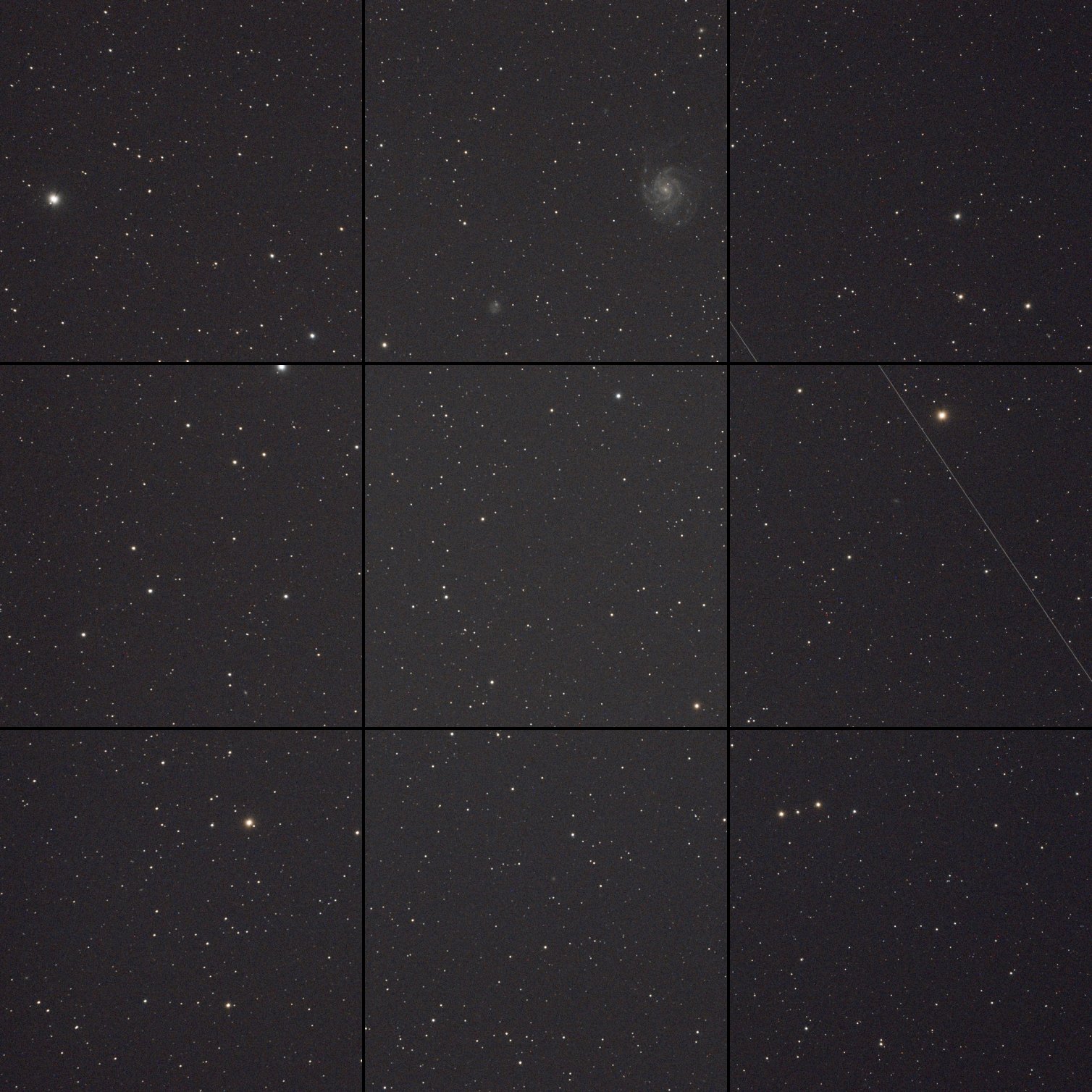

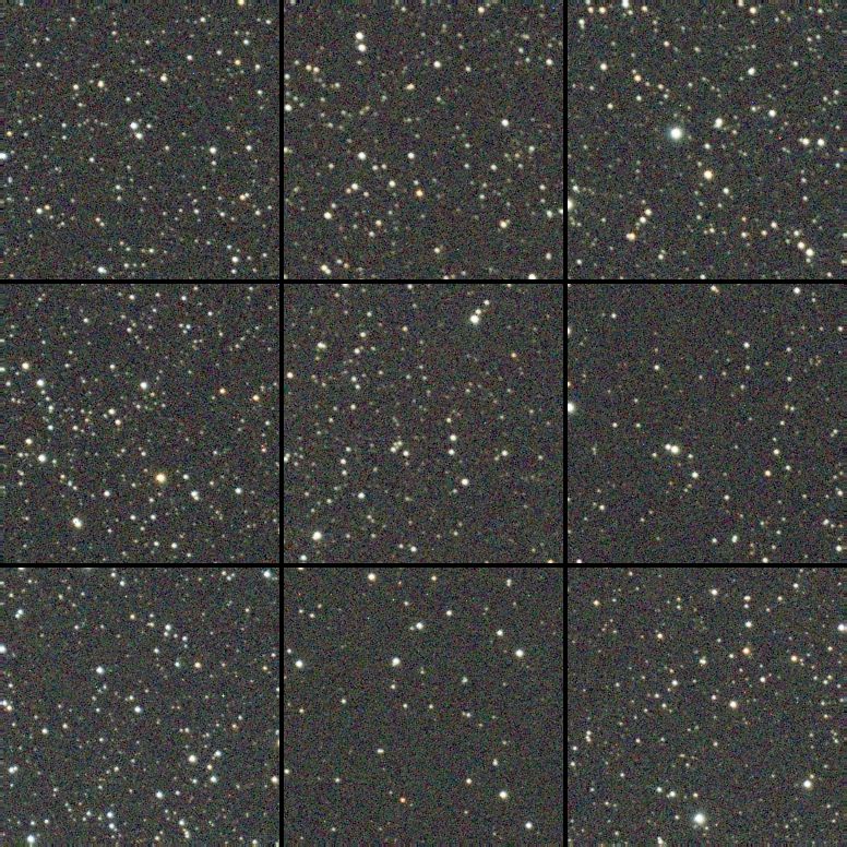

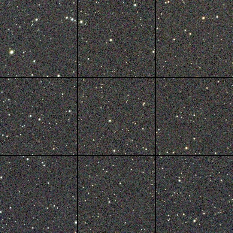

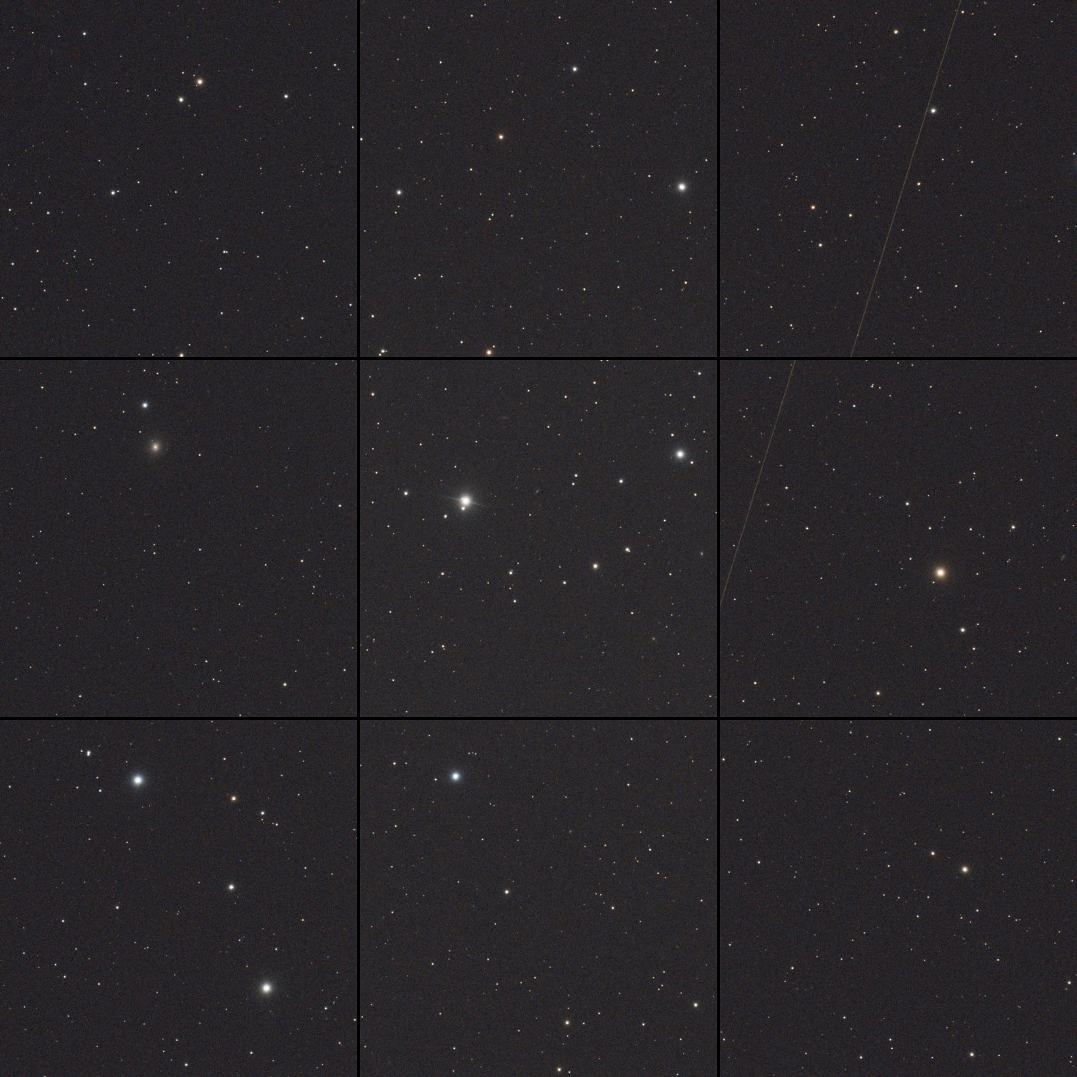

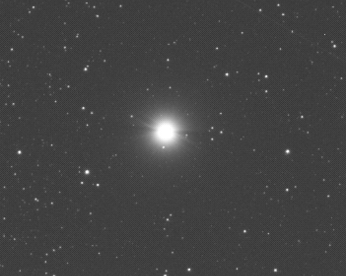

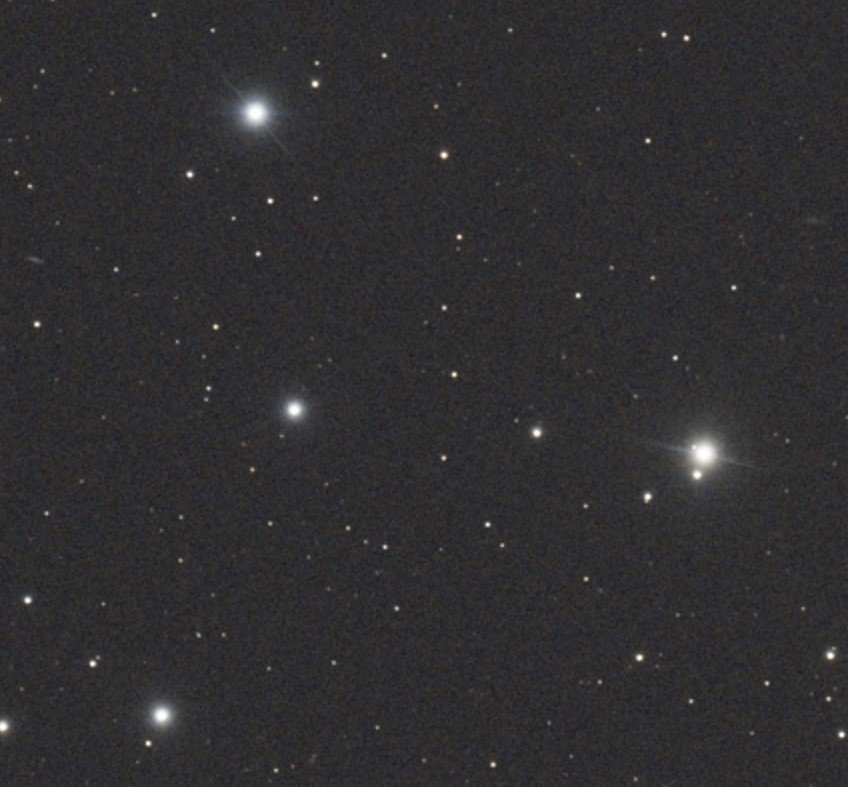

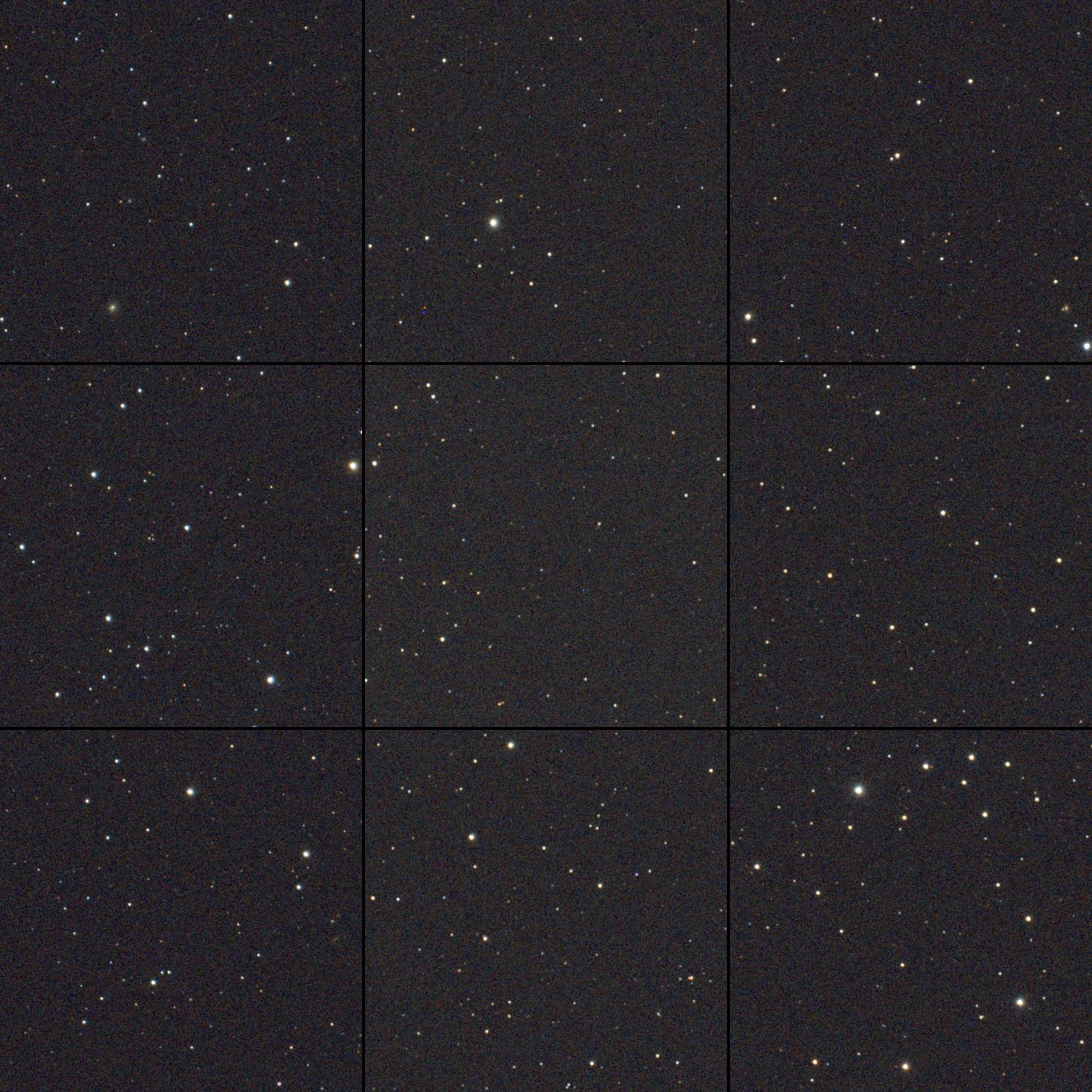

APSC - Zwo ASI 2600 MC Pro - F4.8 -120 Sekunden - Gain 100

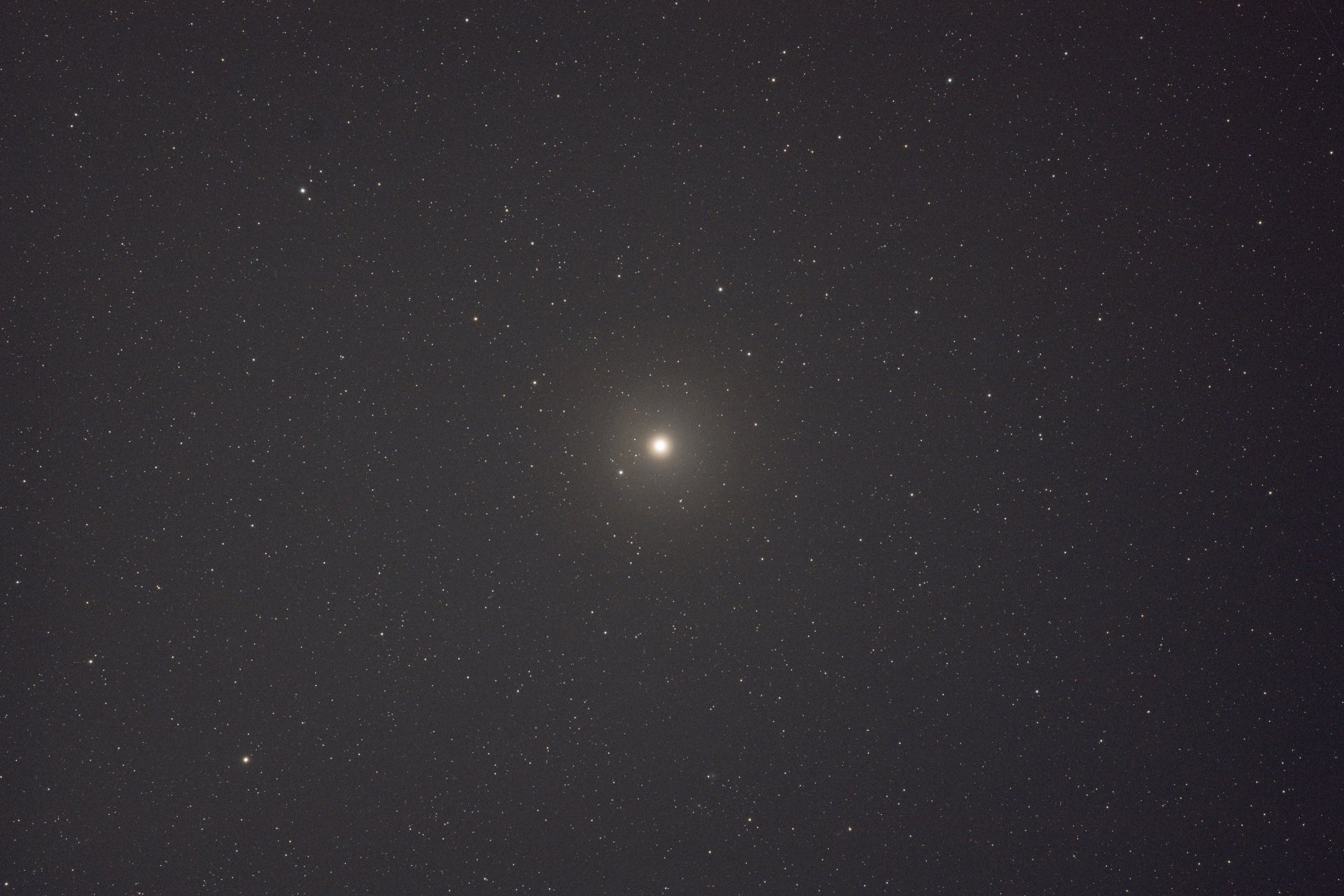

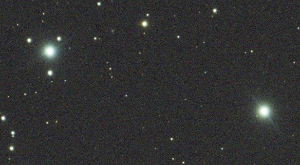

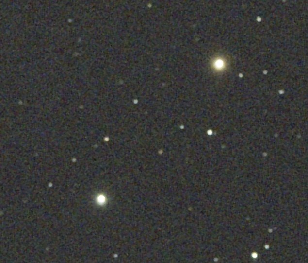

Einge Sterne zeigen Spikes die ich mir nicht erklären kann... Bei der zweiten Kamera traten diese Auffälligkeiten nicht auf!

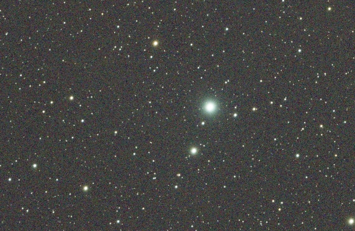

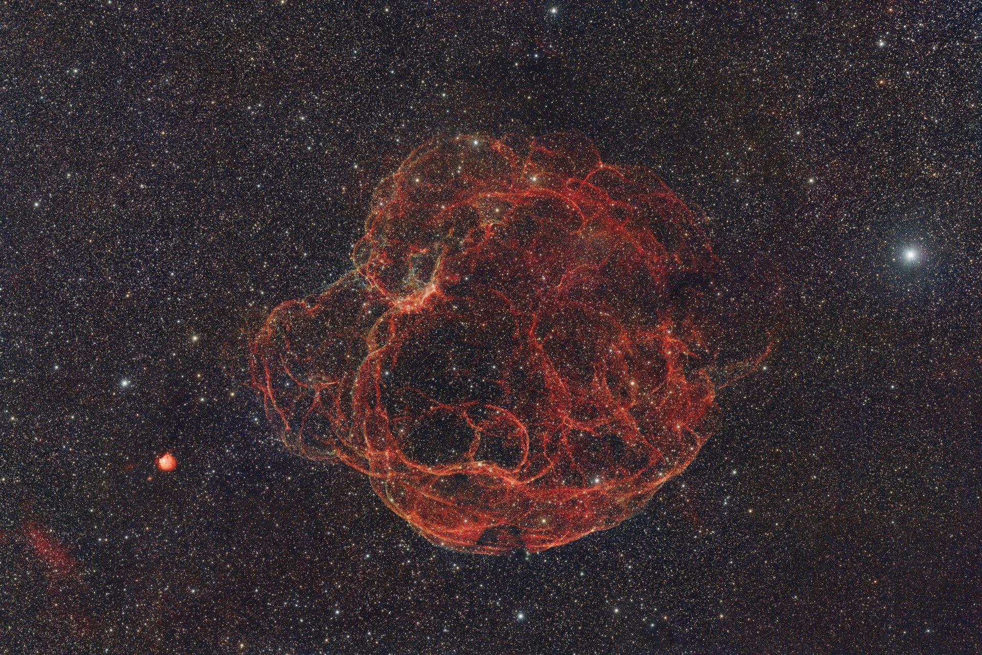

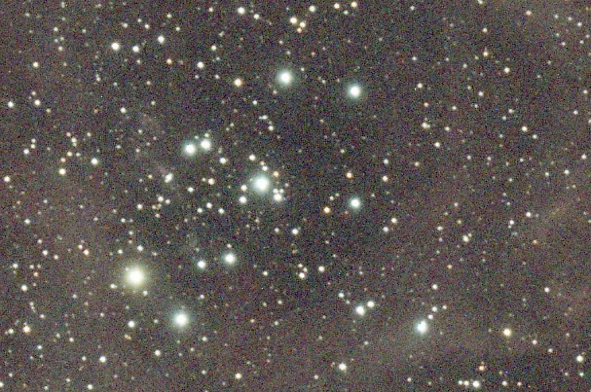

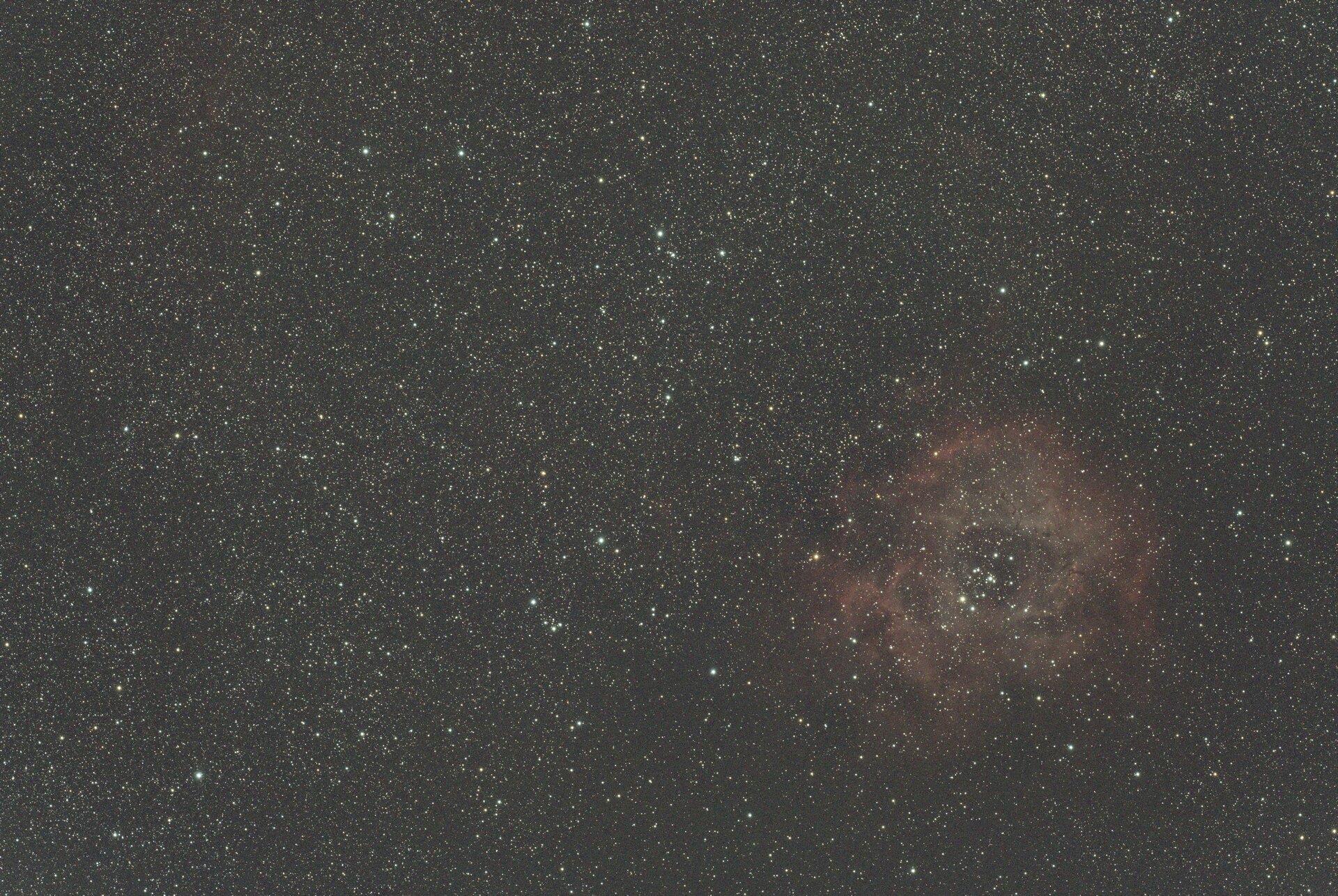

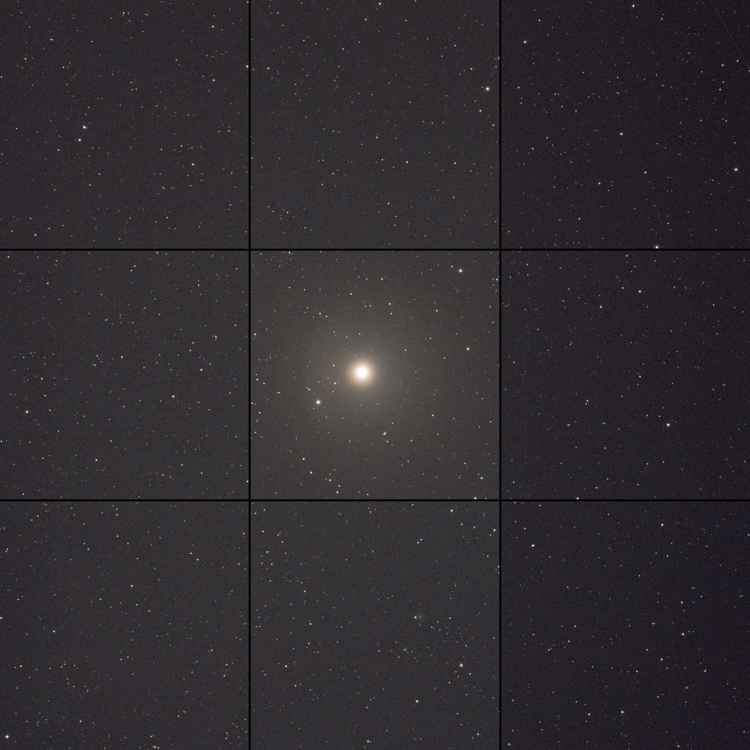

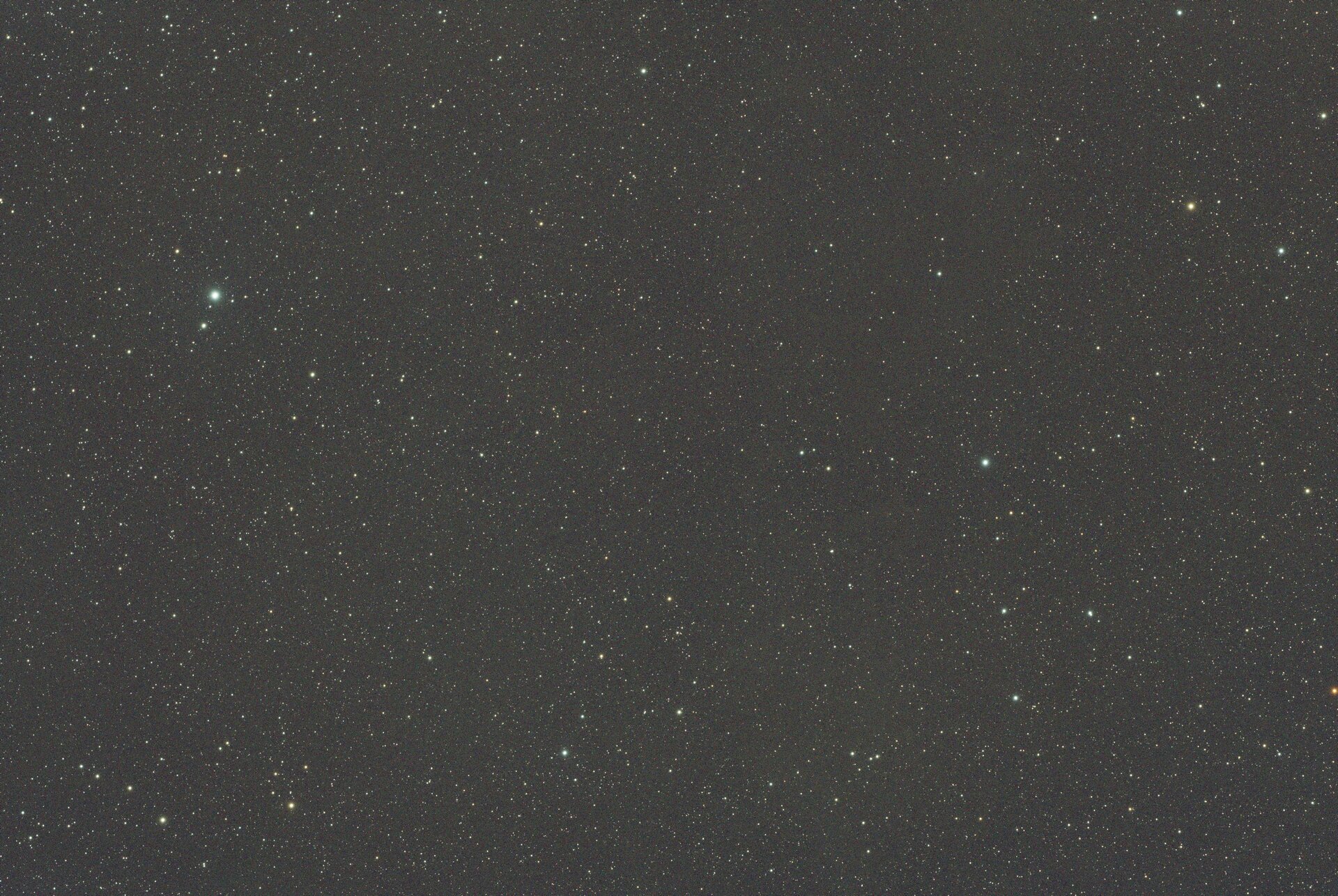

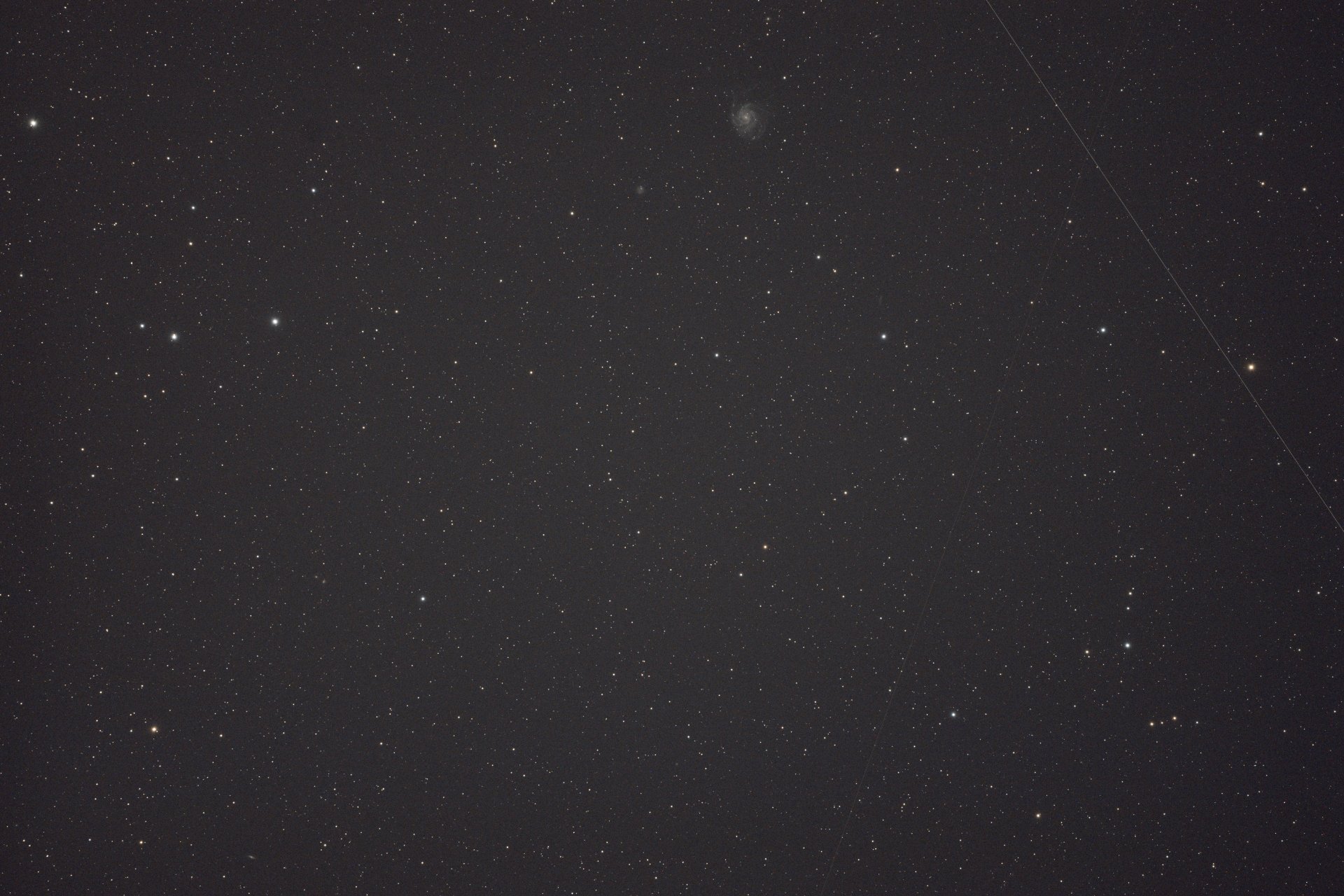

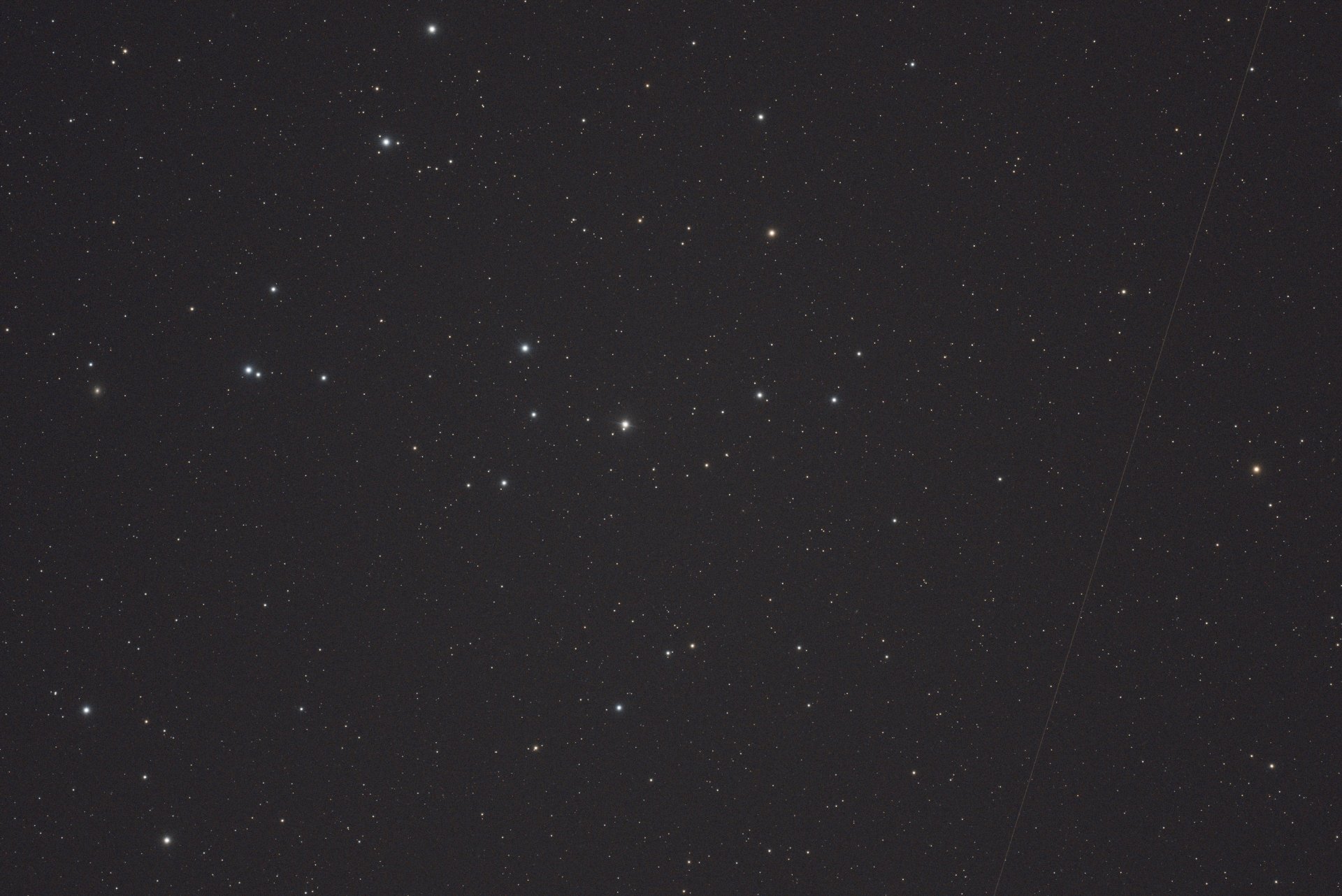

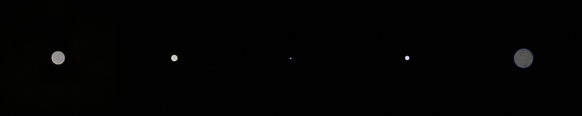

Vollformat - Canon EOS R(a) - F4.8 - 120 Sekunden - ISO 800
Das große Halo dürfte durch einen Wolkenschleier entstanden sein!?
Die linke obere Ecke ist etwas schlechter - dürfte Sensor Tilt sein!?
Was sagt ihr zu den Ergebnissen?
