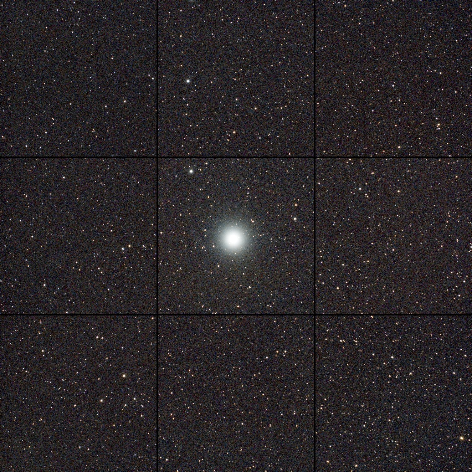

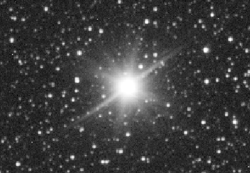

Die Spikes sind bei der ASI leider trotz Reinigung der Imagetrain noch immer vorhanden! Habt ihr eine Anhnung was das sein könnte?
Also für mich sieht das nach "inverse lighthouse effect" aus, eine Beugungserscheinung durch Vignettierung. Weitere Infos dazu gibt es hier: https://www.cloudynights.com/topic/547028-anyone-know-what-causes-this-artifact-on-bright-stars/

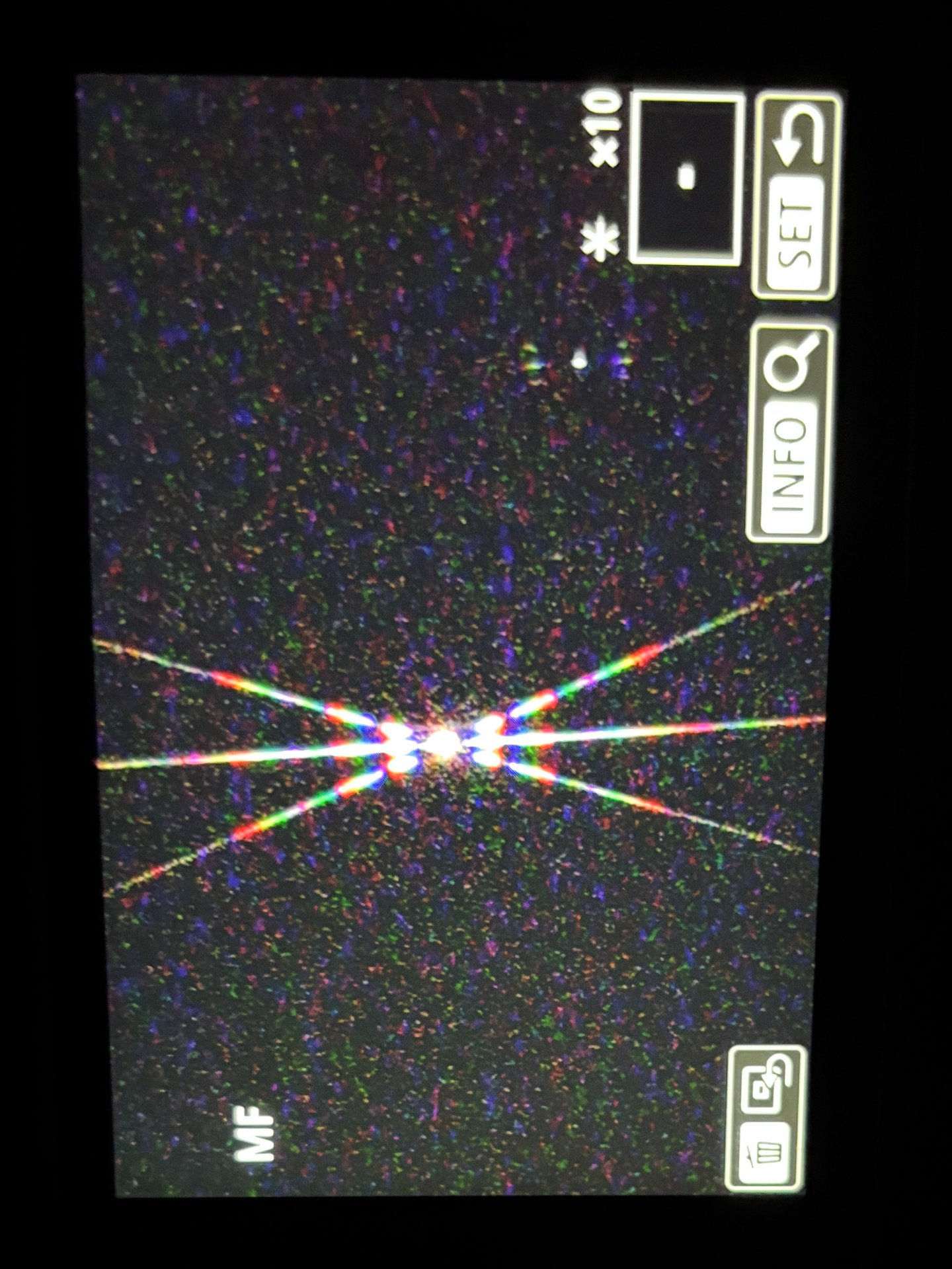

Der "Inverse Lighthouse Effect" ist beim SQA55 bekannt und tritt auch bei mir am Vollformat (Canon Ra) auf:
Die Spikes, welche ich mir nicht erklären kann, produziert nur die Kombi ZWO Asi 2600 MC Pro (APSC) + SQA55 und sehen so aus:
Bei Bildern mit der Canon Ra sind die Sterne ganz normal und zeigen keine Spikes...
CS Gernot
Hallo Gernot,
sieht für mich nach einem Beugungsreflex aus. Wenn du sagst mit der 6Da hast du das nicht, dann würde ich mir mal die Verbindungsteile zwischen Teleskopanschluß und Kamera anschauen. Die Reflexe scheinen radial-symmetrisch zum Zentrum ausgerichtet zu sein. Wenn du hier reflektierende oder Beugungserzeugende Oberflächen hast könnte es das erklären.
Am besten diese Stellen mit spezieller Farbe (Ultrablack, Musou Black etc.) oder Veloursfolie bekämpfen.

Danke für den Input, Franz!
Zwischen Kamera und Scope befinden sich eine Filterschublade und eine Verlängerungshülse. Vielleicht ist hier irgendwo die schwarze Lackierung abgeplatzt… Ich werde das mal untersuchen :)
CS Gernot
Update: Ich habe im Inneren der Filterschublade tatsächlich zwei auffällige Stellen gefunden. Diese wurden offensichtlich schon beim Hersteller nachgebessert da die schwarze Farbe dort anders ist. An den Stellen schimmert das Metall durch und diese befinden sich in der Train kurz vorm Sensor… Ob das die Spikes verursacht, werden Tests klären :)

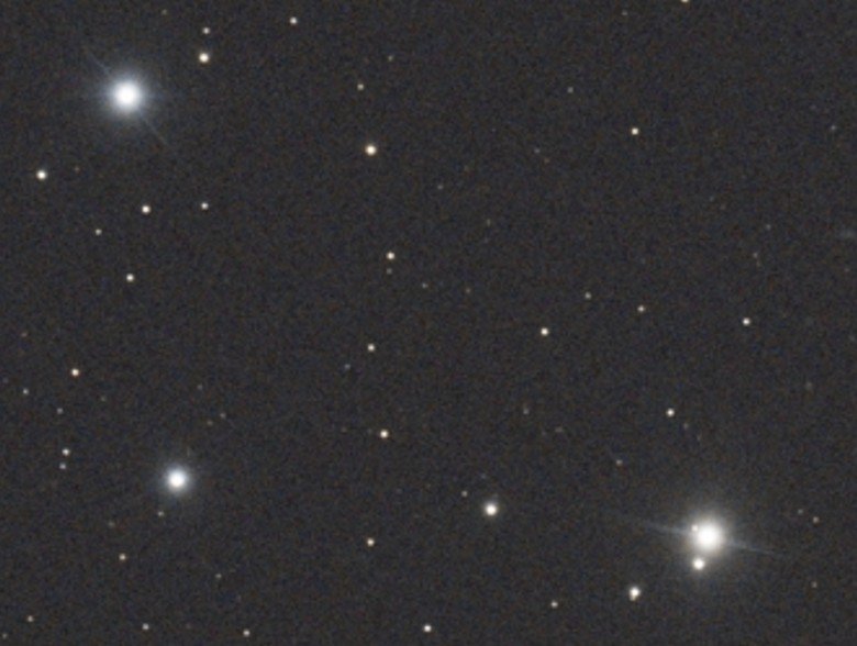

Zu den Spikes: Mein SQA55 (Antlia LRGBHSO, Touptek APSC) zeigt teils deutliche Spikes an helleren Sternen, Jedoch nur, wenn die Montierung an bestimmten Positionen steht!? Hier ein Vergleich vor und nach Meridian Flip:
Vielleicht liegt der Fehler auch woanders?
Ansonsten bin ich recht zufrieden mit dem Teil.

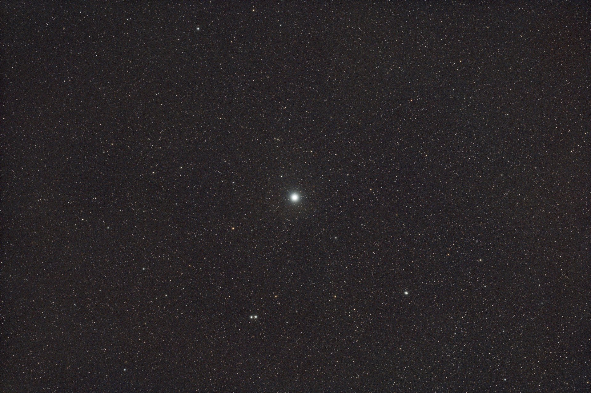

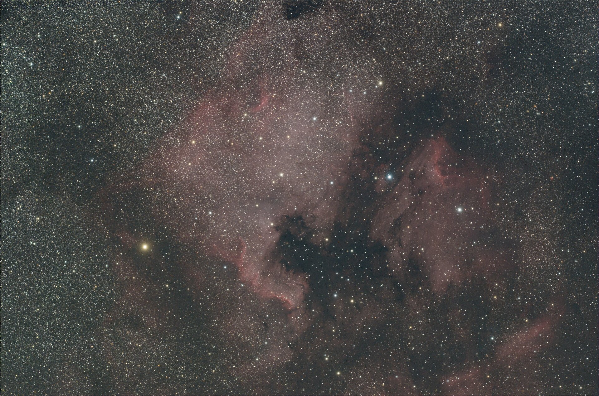

hier ein Update von meinem SQA-55. In der Kombination mit der QHY-268c bin ich ziemlich zufrieden. Hier eine Aufnahme mit 18x3 Minuten bei gain 0, ohne weitere Bearbeitung:
Die Abbildung in den Ecken ist bei APS-C sehr gut. Hier zeigt sich, dass Askar wirklich gute Qualität für das Geld bietet.
Was auffällt ist, dass beim starken Reinzoomen mittelhelle Sterne nicht ganz rund sind.
In der Bildbearbeitung mit BlurXterminator und StarReduction-Skripten bekommt man das aber ziemlich gut rausgebügelt:
In Summe muss ich aber sagen, dass ich mit dem Teil sehr zufrieden bin. Solide gebaut, sehr gute Optik - aber noch ein Ticken nach oben Platz für die Premium-Marken ;-)

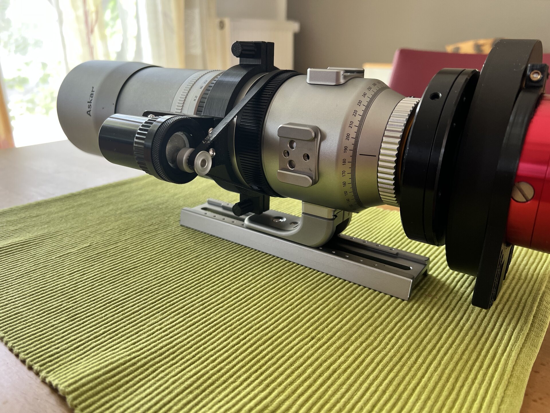

Der Feinfokussierring ist bei mir leichtgängig, ich benutze ihn aber auch nicht. Ich verwende eine 3D-gedruckte Halterung für meinen Optec-Fokussierer, über den ich nachts automatisch nachfokussiere.
Ob das überhaupt notwendig ist, kann ich gar nicht zu 100% sagen, da ich alle 1 Grad C Temperaturänderung automatisch neu fokussiere. Ich würde aber sagen, der Kleine ist eher gutmütig über die Nacht hinweg.
