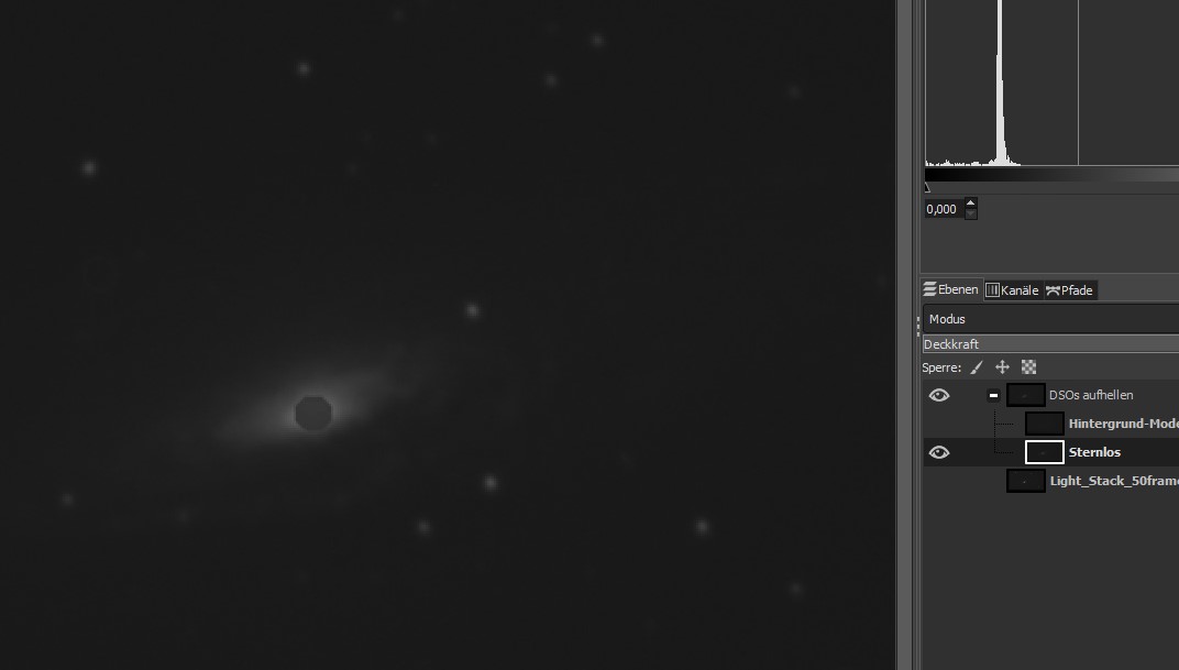

Moin Steffen, habe das neue Makro mal ausprobiert. Im Sternlosmodell sind bei mir komischerweise noch alle Sterne enthalten, aber der Galaxienkern ist ausgeblendet und bekommt einen hässlichen grauen Ring. Die bisherige Version funktionierte besser. Leider habe ich die gelöscht.
Gruß Achim
Nachtrag: Das Obige bezieht sich auf die DSO-Bearbeitung direkt in Fits. Nehme ich vom selben Objekt die JPG, funktioniert es erheblich besser.

Ich habe mir Deine Beispielbilder mal angeschaut und kann das Problem nachvollziehen.
Zunächst ist das FITS-File offensichtlich noch komplett ungestreckt und wahrscheinlich auch sonst unbearbeitet. Das ist nicht unbedingt die Art von Bildern, die man direkt mit GIMP bearbeiten würde. Normalerweise macht man erst eine Vor-Bearbeitung in einem Astro-Programm. Schau Dir mal Franks Video zu dem Workflow an, in dem er ja die Aktion "DSOs aufhellen" vorführt (in dem Video mit PS, aber das ist übertragbar):
Dein JPEG-Bild war schon vorgestreckt, daher funktionierte das Skript dort besser.
Generell ist es für ein simples Skript aber immer schwierig, kleine Galaxienkerne von großen Sternen mit mäßigem FHWM-Wert zu unterscheiden. Es kann immer vorkommen, dass so ein Galaxienkern als Stern erkannt und weggebügelt wird. Daher ist die "DSOs aufhellen" Aktion auch eher für Nebelgebiete geeignet als für Galaxiencluster.
Aber man kann das mit etwas manueller Retusche noch gut retten.
In der aktuellen Skript-Version entsteht ja die Ebenengruppe, die die sternlose Version und den Hintergrund enthält. Die sternlose Version hat aber möglicherweise Artefakte an Galaxienkernen. Um das zu reparieren geht man so vor:
  1. Kopie der Ebene mit dem Originalbild erstellen (Ebene duplizieren)
  2. Diese Kopie in die Ebenengruppe "DSOs aufhellen" unter die "Sternlos" Ebene schieben (per Maus Drag-and-Drop)
  3. Der Ebene "Sternlos" eine Ebenenmaske verpassen (anfangs "Weiß, volle Deckkraft")
  4. In der Ebenenmaske mit einem schwarzen, weichen Pinsel die Galaxienkerne übermalen, so dass die Artefakte verschwinden und die Original-Kerne wieder zum Vorschein kommen

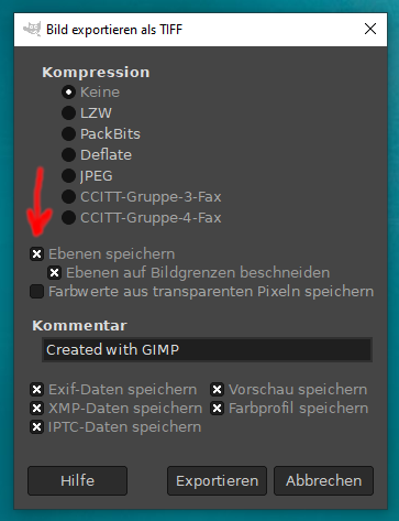

Ich habe irgendwo bei GIMP auch gelesen, dass beim Exportieren von .tif-Dateien sehr große Dateien entstehen (anscheinend, wenn ein Bild mit mehreren Ebenen abgespeichert wird).
Richtig. Zumindest unter Windows kann GIMP die Ebenen auch in einer .tif Datei abspeichern. Daraus wird dann quasi ein mehrseitiges Dokument, welches alle Ebenen enthält. Ob das sinnvoll ist, muss jeder für sich entscheiden. Deswegen kann man es beim Exportieren nach TIFF auch ausschalten:

Meine einzige Erklärung ist, dass bei der großen TIFF-Datei mit mehreren Ebenen irgendein Programm (z.B. das, welches im Hintergrund die Vorschaubilder für den Explorer generiert) die Datei geöffnet hat und hängen bleibt. Dann kann sie nicht gelöscht werden. Aber wenn GIMP es schafft, die Datei zu überschreiben, dann kann sie auch gelöscht werden.
Egal, Du hast ja jetzt einen Weg gefunden, die großen Dateien los zu werden.

ich hatte auch das Problem , das aus GIMP mit *.tif abgespeicherte Dateien von anderen Programmen nicht gelesen oder richtig geöffnet werden konnten. Ebensowenig klappt das Verschieben in Windows10. Das Löschen über Schreibschutz aufheben oder DOS-Kommandos (CMD) ging auch nicht. Ich habe für mich festgestellt, dass es bei mir daran lag, dass ich die Datei mit mehreren Ebenen, also ohne "vereinen" , gespeichert hatte.
Im Internet habe ich folgenden Tipp gefunden der funktioniert (Der Autor ist mir leider nicht mehr bekannt):
Alle andern Dateien im selben Verzeichnis in einen andern Ordner kopieren, Windows neu starten, dann den Ordner mit der .tif-Datei unwiderruflich löschen mit Strg+del (nicht in den Papierkorb). (Die "schlechten" Fotos erkennt man auch an der fehlenden Miniatur in Win10.)

hat sich in Richtung DSOs Aufhellen und Kreise/Ränder um Sterne etwas neues getan ?
Da müsste das Skript um die gefundenen Sterne eine größere Auswahl mit mehr Rand erzeugen, damit alles vom Stern komplett bereinigt wird. Das wird dann aber wiederum bei anderen Bildern nicht gut funktionieren.
Vielleicht baue ich da noch ein paar Optionen ein, mit denen man das Ergebnis beeinflussen kann. Optionen machen es dann aber dem Anwender auch wieder schwerer, er muss mehr probieren und verstehen...
Thomas
Hallo Thomas,
Nein, ich bin in letzter Zeit nicht dazu gekommen, an dem Gimp Skript etwas zu verbessern.
Hast Du denn konkrete Probleme?
Heutzutage ist der bessere Weg zum DSOs Aufhellen wohl sowieso, Starnet2 oder ähliches zu benutzen, um Sterne und DSOs voneinander zu trennen. Dann lassen sich Sterne und Nebel getrennt bearbeiten und hinterher wieder zusammenfügen.
