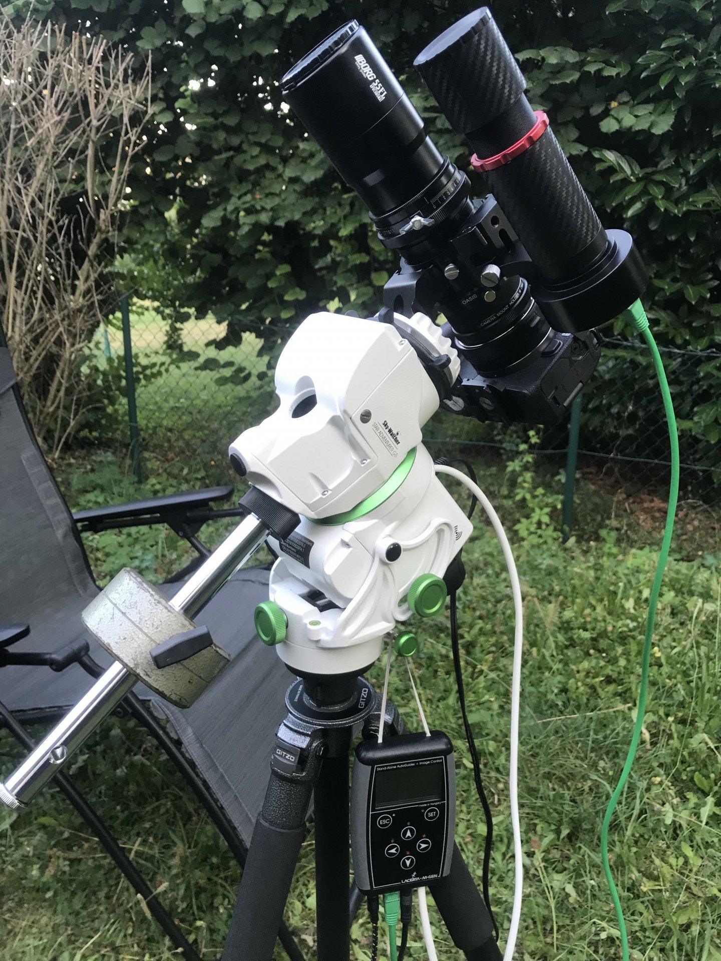

Ich nehm für Flugreisen meine DSLR, Objektive, StarAdventurer mit Stativ mit. Hätte ich ein "kleiner" Apo, dann wäre er auch dabei. Das alles auf Handgepäck und Koffer verteilt, so wie es die Vorschrift der Fluggesellschaft ist. Zusätzlich hab ich das Koffergewicht von 20kg auf 25kg aufgebucht.

Deshalb packe ich Nicht-Astro-Reisen allenfalls den Star Adventurer ein; Fotostativ und ggf. Fernglas habe ich eh meist dabei, genau wie die Fotoausrüstung. Damit habe ich die Option, Astro zu versuchen, wenn sich die Gelegenheit ergibt, aber es geht nicht zu viel Gewicht dafür drauf.
