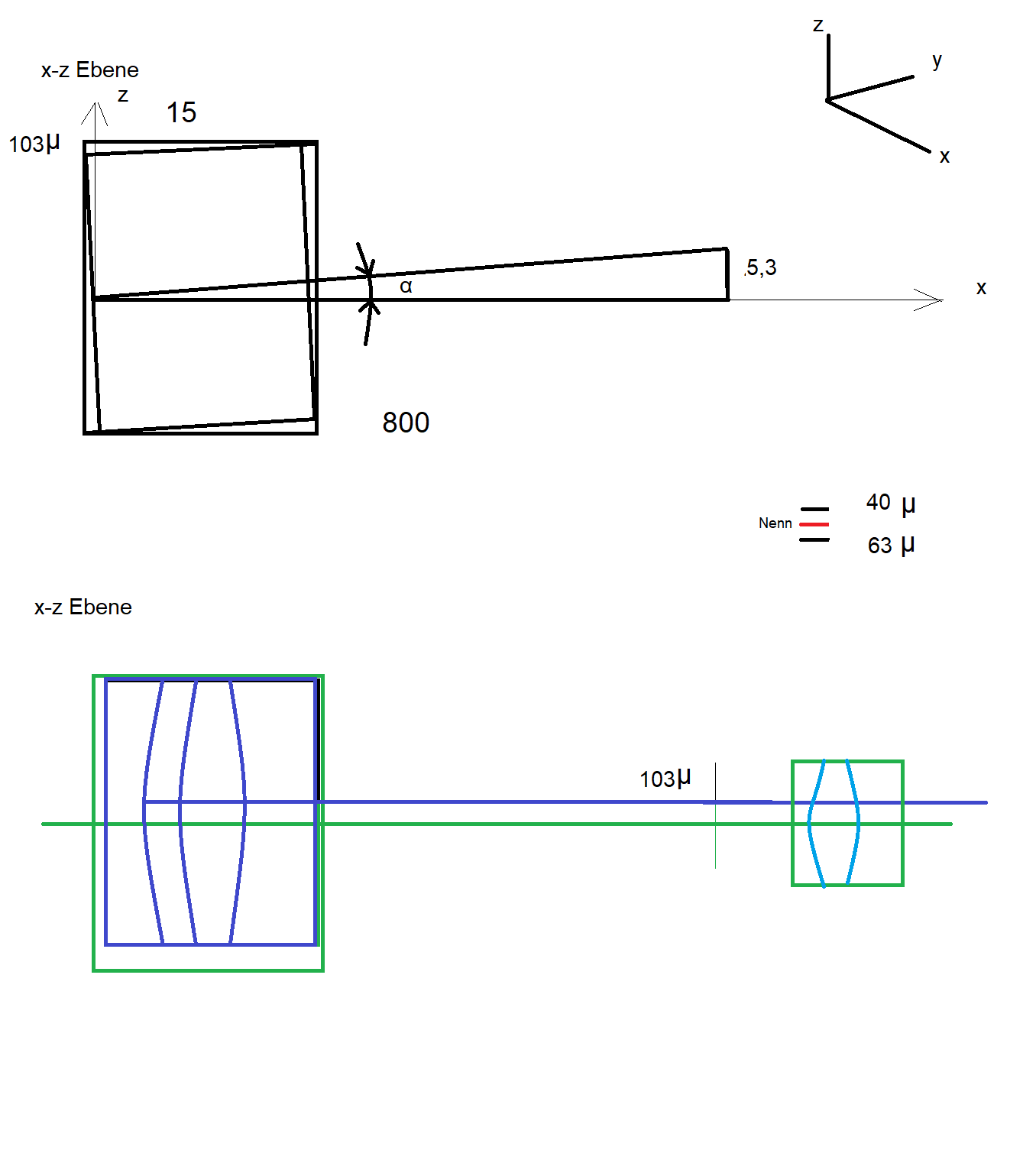

Ich möchte diesem Objektiv eine Kippjustage mit Zug-Druckschrauben und eine Justage für die Mitte verpassen.
Dazu soll ein entsprechender Adapter erstellt werden.
Die Frage ist nur: Welche Justierung ist wirklich notwendig?
Meine Überlegungen so weit:
Gehe ich mal von einer komoden Spielpassung mit H8/h7 aus, hätte der Tubus max. 63µ Übermaß. Die Fassung mit h7 ungefähr 40µ Untermaß.
Also theorethisches Maß für das Spiel 103µ.
Sieht man sich die geometrischen Verhältnisse einmal an, ist wohl die "Verkippung" der Objektivs im Tubus wesentlich schlimmer als die Lage der beiden optischen Achsen von Opbjektiv und Okular (Reducer).
Mein Fazit:
Kontrolliere die Verkippung und schenke dem Versatz nicht so viel Beachtung.
103µmm zu 5.3mm!
Geometrie mit Tangens und Sinus gerechnet.
Vor allem interessiert mich der Einfluß auf die optische Leistung.
->Zeigt eine Verkippung mehr Fehler (Spärische- oder Chromatische Abberation, Koma) als eine Versatz?<-

Hallo Martin,
Verschiebung des Objektivs brauchst du nicht, wenn du die Winkellage von Objektiv und Okularauszug einstellen kannst.
Die exakte Lage der optischen Achse relativ zur mechanischen Achse des Tubus ist wohl nicht sooo wichtig.
Grüße, Martin
Hallo Martin,
danke für Deine Antwort.
Das sehe ich auch so, wollte nur mal die Sicht von anderen.
Der Winkel mit dem das Licht auf die Linse trifft, führt zu einer leichten Beugung(Diffraktion), die sich weiter fortführt in den anderen Übergängen Glas/Luft.
Ich werde also den klassischen Weg nur über Zug- Druckschrauben gehen. Die Fassung wäre auch nur unnötig kompliziert.
