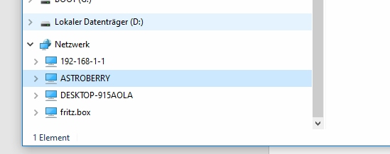

Auf dem Astroberry läuft bereits permanent ein SAMBA-Server, was mir bisher gar nicht bewußt war.
Über diesen ist es möglich, von Windows aus auf den Astroberry zuzugreifen und z.B. Bilder über den Windows Datei Explorer runterzuladen.
Hat man das originale Astroberry Image auf dem RPi installiert, so ist bereits alles vorinstalliert und am laufen. Ich brauchte hier auf dem RPi nichts anzupassen.

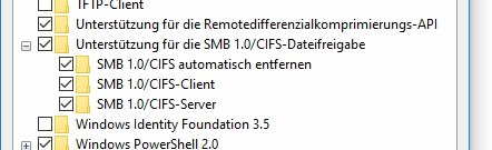

In WIndows muß jedoch eine Kleinigkeit aktiviert werden:
In Windows auf „Start“, „Systemsteuerung“ , „Programme“, „Windows Features aktivieren oder deaktivieren“ und hier „SMB 1.0/CIFS File Sharing Support“ anklicken. Danach PC neu starten.
Jetzt den Windows Datei-Explorer öffnen und unter Netzlaufwerke sieht man den Astroberry (und ggf. noch andere im Netz befindliche Laufwerke). Vermutlich wird man dabei einmalig nach dem User und Passwort gefragt. Bei mir habe ich auf dem RPi in SAMBA nichts diesbezüglich geändert. Es wird also der gleiche USER / Passwort genutzt, den man beim Zugriff über PUTTY / SSH nutzt.

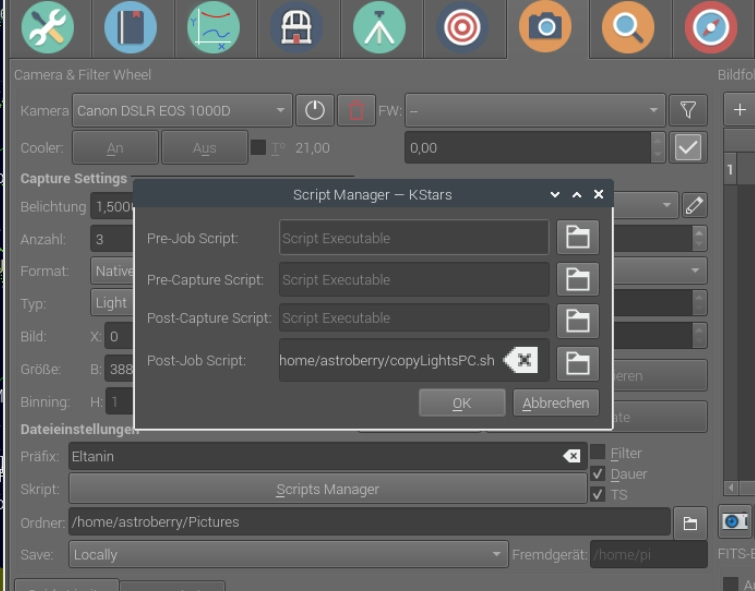

Jetzt bin ich gerade dabei, einen weiteren "einfachen" Weg auszuloten... und verzweifle daran. Aber vielleicht könnt ihr mir helfen?
EKOS bietet ja die Möglichkeit, im "CCD" Fenster (Screenshot) zu den Sequenzen, die man erstellen kann, Scripte ausführen zu lassen.
Meine Idee war nun, als "Post Job Script", alle Bilder z.B. aus dem Lights-Verzeichnis nach dem abarbeiten der kompletten Foto-Sequenz zum PC automatisch hochzuladen. Dazu habe ich mir ein paar Beschreibungen des Linux Befehls "scp" angeschaut:
Aber egal, was ich mache, ich bekomme das Script nicht dazu, die *.cr2 Files auf den PC zu schaufeln. Je nachdem, wie ich das Script aufsetzte, schaufelt er seine eigenen Daten in ein anderes Verzeichnis oder er quittiert es mit einer Fehlermeldung, die darauf hinweist, dass ich den scp Befehl falsch anwende.

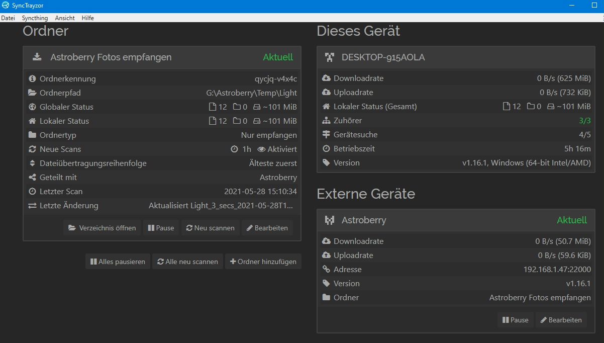

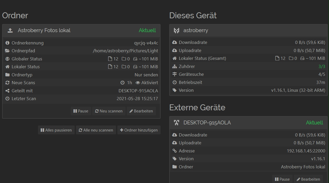

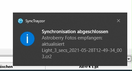

Sodale, eigentlich hatte mir meine manuell einfache Lösung im ersten Post gereicht, aber @Wintergatan hat mir mit dem „Syncthing“ https://syncthing.net/ doch einen Floh ins Ohr gesetzt. :y:
Also habe ich diese SW mal im PC und Astroberry installiert und ES LÄUFT HERVORRAGEND. :D
Eine Anleitung für den RPi, die man Punkt für Punkt genauso befolgen darf: Raspberry Pi Syncthing installieren – znilwiki
Ich wollte aber eigentlich nicht, dass der „Syncthing-Service“ schon beim booten des Raspi läuft. Das sollte erst geschehen, wenn ich über den Script Manager in EKOS ein Pre-Job Script starte und ein Post Job den Service wieder beendet. Habe ich bis jetzt nicht hinbekommen bzw. klappt nur, wenn ich ein passendes Script aus einer Shell heraus starte… Da hakt was mit den Rechten, wenn ich es aus EKOS heraus aufrufe (Fehlermeldung in EKOS: "kein tty vorhanden und kein askpass Programm angegeben")
Meine Installation habe ich so konfiguriert, dass ich am PC jetzt nichts mehr machen muß. Syncthing läuft über die Ergänzung „Syncthing System Tray“ im Hintergrund auf dem WIN10 PC.
Wie läuft es nun ab?
  • in EKOS konfiguriere ich im CCD Modul unter „Capture Settings“ ganz normal meine geplanten Aufnahmesequenzen, plaziere diese im rechten Fenster und starte dann die Aufnahmesequenzen wie gehabt
  • nach jeder Aufnahme wird ja per Default zunächst mal die Aufnahme von der Kamera auf den RPi runtergeladen
  • zusätzlich wird nun nach jeder Aufnahme im Hintergrund die Datei zum PC kopiert, sofern der gerade auch läuft
  • damit habe ich dann die Möglichkeit, direkt die eintrudelnden Bilder anzuschauen, zu stacken oder sonstwie weiter zu bearbeiten
  • im RPi habe ich Syncthing nur als „Sender“ konfiguriert, sodass dort keine Dateien gelöscht (synchronisiert) werden, wenn ich die runtergeladenen auf dem PC löschen sollte; damit verhindere ich, dass ich bei Fehlbedienung beim bearbeiten am PC plötzlich ein Original im RPi lösche. Damit läuft die Synchronisation also einseitig ab.
  • Über ein simples Script mit ICON auf dem Desktop des RPi kann ich aber später manuell per Maus-Klick einfach das gesamte Arbeitsverzeichnis löschen, wenn ich mir sicher bin, die Dateien dort nicht mehr zu benötigen oder alternativ alles per WINSCP oder über den SAMBA-Server Dateizugriff löschen.
  • Man kann übrigens noch mehr Geräte "parallel" einbinden, z.B. eine NAS, die auch alles aufnimmt, was sich so im RPi sammelt...
Die ganze Installation war nahezu selbsterklärend. Nur bei der Freigabe der Verzeichnisse gabs etwas Stirnrunzeln...:unsure:
Hartmut

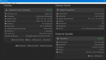

Anbei ein paar Screenshots vom Monitoring- und Einstellmenü. Hat man alles konfiguriert, muß man hier aber nichts mehr anschauen oder sich drum kümmern. Alles läuft im Hintergrund ab.:cool:
