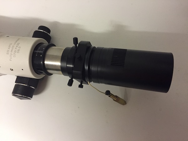

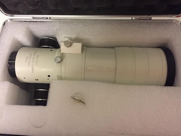

Bild 1+2 zeigen das Teleskop.

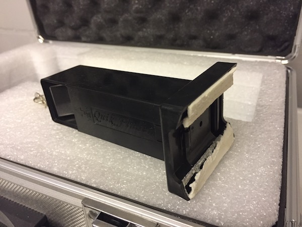

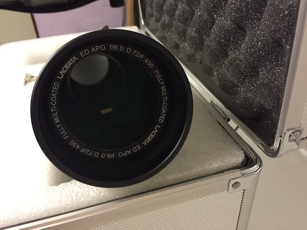

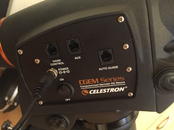

Bild 3 war auf das Rohr geklebt, ist mir aber leider beim Transport abgefallen. Was ist das und was macht man damit? Kann ich das wieder einfach draufkleben?

wau, ein Lacerta Apo. Herzlichen Glückwunsch. Damit kann man schön fotografisch und visuell schon was anfangen.
Das abgefallene Teil ist ein Rigel Quickfinder. Der wird mit doppelseitigen Klebeband auf den Tubus geklebt. Es ist allgemein gesprochen eine Peilhilfe, um Objekte am Himmel zu finden. Dazu werden Leuchtkreis auf die schräge Glasplatte projeziert - wenn man ihn einschaltet. Wenn du die Basis abnimmst, auf die er nur augesteckt ist, siehst Du die Batterie. Der Rigel muss über die entprechenden Schrauben vorne justiert werden, d.h. das Ziel im Teleskop und im Rigel sollten übereinstimmen. Der Rigel Quickfinder arbeitet vom Prinzip her wie der Telrad, der jedoch drei Kreise statt 2 Kreise hat.
Matthias
Hallo Heinz,
ein solches Teleskop wird von vielen Sternfreunden zur Fotografie und als Reiseteleskop eingesetzt. Der Öffnungsdurchmesser - das entscheidende Leistungskriterium - ist dementsprechend sehr klein. Dafür ist es eher unkompliziert in der Handhabung. Der Mond ist ein dankbares Objekt(bitte nicht bei Vollmond beginnen, das ist wie Sandwüste um 12 Uhr Mittags von oben). Außerdem kann man damit insbesondere die größeren Sternhaufen und Nebel beobachten, wobei es aber darauf ankommt, dass wiederum der Mond nicht stört und dass man dem Licht der Städte entkommt.
Natürlich kann man das Gerät auch auf die Planeten des Sonnensystems richten. Hier werden die Phasen von Merkur und Venus sowie die größeren Wolkenbänder von Jupiter und der Ringplanet Saturn sichtbar. Die Beobachtbarkeit von Mars hängt sehr von dessen Abstand zur Erde ab. Derzeit nähern wir uns wieder einem Jahrzehnt, in dem etwa alle 2,5 Jahre eine "schöne" Mars-Beobachtungsperiode (Opposition) folgt. Das heißt Mars und Erde begegnen sich an einem günstigen Punkt der Umlaufbahn.
Wie bist Du mit Sternkarten ausgerüstet? Das wichtigste ist, die Objekte erst einmal zu finden. Vielen Sternfreunden hilft das kostenlose Programm Stellarium. Sternatlanten gibt es auch von Amateuren zum selbst ausdrucken, z.B. von Toshimi Taki oder auch das Mag7 Projekt. Aber vielleicht hast Du auch Bücher bekommen?
Der abgefallene Rigel-Sucher dient dazu, Dir bei geradem(!) Einblick durch die Scheibe eine Zielmarkierung ("Kreise") an den Himmel zu projizieren. Die Markieren bei korrekter Justage, wo das Teleskop hin zeigt. Sie sind in der Helligkeit regelbar und können auch blinken, da selbst das rote Licht der Kreise beim Erkennen schwacher Objekte stören kann. Im Prinzip positioniert man die Kreise zwischen den Sternen die man sieht an einer Stelle, wo in der Karte ein interessantes Objekt abgebildet ist. Um die Größenverhältnisse dabei besser abschätzen zu können, kann man für viele Sternkarten eine auf Folie gedruckte Telrad-Schablone nutzen. Der Deepsky Reiseatlas hat die Kreise sogar schon mit in die Karte gedruckt. Das sieht man hier, die schwachen, grauen Kreise:

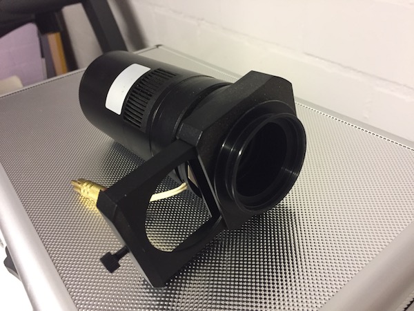

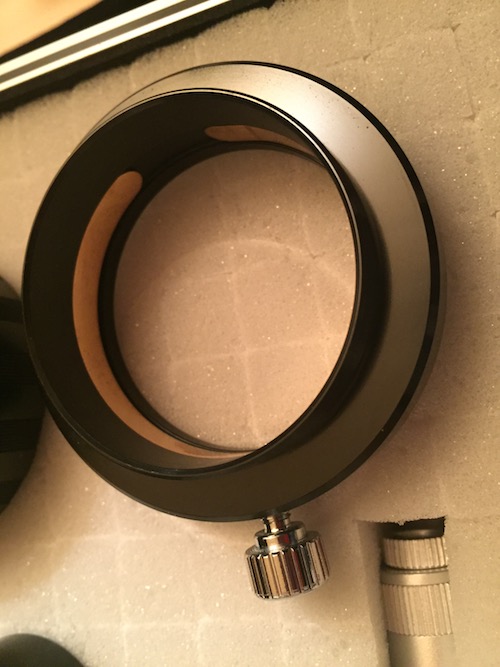

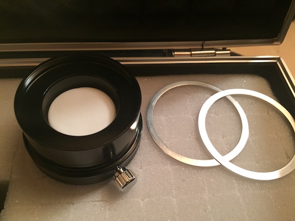

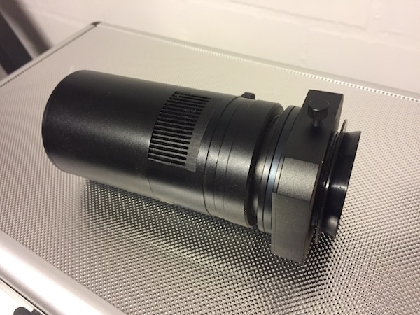

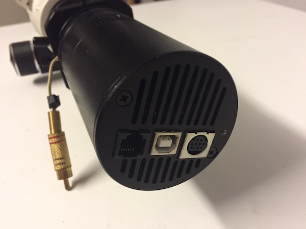

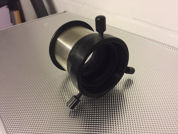

Super, Danke für die Infos. Dann mach ich mal einfach weiter. Jetzt kommen 2 Sachen, wo, wie gesagt, mal gar nix drauf steht. Da weiß ich jetzt mal überhaupt nichts mit anzufangen.
Das erste ist wohl eine Kamera, jedenfalls kann man durch die Öffnung auf den Sensor gucken. Es steht aber überhaupt nichts drauf, weder Hersteller noch Typenbezeichnung. Das zweite scheint ein rein optisches Bauteil zu sein, wie eine Linse.

Hallo Heinz,
das erste scheint ein elektronisches Okular mit direktem Anschluss über Cinchstecker an einen Monitor zu sein. Eventuell stammt diese auch aus dem Mikroskopbereich. Vielleicht hat die Astroshop Austria, die vertreiben ja die Lacerta Teleskope, die mal verkauft.
Das zweite scheint ein Flattener für den Lacerta 72/430 zu sein ( Flat-La72 ). Da ist dann nur noch ein zusätzlicher Klemmring mit drei Klemmschrauben aufmontiert.

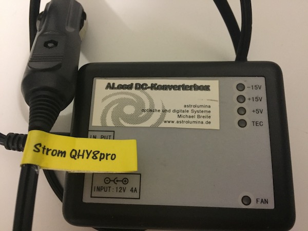

Ach ja, da war noch ne große Kiste mit Kabeln, Netzteilen usw. dabei. Darin habe ich das hier gefunden siehe Bild). Passt vom Anschluss her an das o.g. Gerät. Google sagt, dass die QHY8pro eine CCD Kamera ist. Sieht etwas anders aus. Und, ehrlich gesagt kann ich mir das nicht vorstellen, son Ding kostet ja fast 2000€ neu.

1. Bild. Das Bedienfelddes Stativs/Montierung

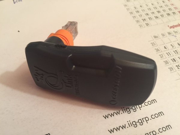

2. Bild. Das Ding steckte in dem AUX-Anschluss. Was ist das?

es ist eine schöne Celestron Monti (ähnlich der NEQ-6 von Skaywatcher aber genauer und somit teurer). Das Teil scheint ein GPS-Modul zu sein (für automatisch Einstellung von Datum, Uhrzeit, Standort). Da muß noch irgendwo in einer Kiste / Koffer eine Celestron Handsteuerbox sein.

Hallo!
Schönes Equipment hast du da offensichtlich auf die Fotografie getrimmt.
Die Kamera ist eine QHY8 (pro) denke ich mit Farbchip
http://www.qhyccd.com/QHY8L.html
Das schwarze Kästchen mit dem gelben Sticker daran ist die Spannungsconverterbox die dazu da ist um aus 12V (z.B. von der Autobaterie) die von der Kamera benötigten Spannung zu erzeugen.
Vorne an der Kamera ist ein Filterschublade dran mit der man div. Filter in den optischen Pfad einschieben kann. Das Kabel das bei der Kamera rausschaut (goldener Stecker) könnte für eine Sensorscheibenheizung der Kamera sein um Taubildung am Deckglas zu verhindern wenn die Kamera gekühlt wird.
Wie bereits erwähnt die silberne Hülse mit den Linsen ist ein Flattener fürs Teleskop. Den braucht man um Bildfehler
(Bildfeldwölbung) zu korrigeren. Damit werden alle Sterne am Kamera Chip bis in die Ecken rund.
Die Montierung ist wie bereits erwähnt eine CGEM. Der Skylink (kleines Teil) wird meines wissens in den AUX der Montierung gesteckt um sie dann über Samrtphone oder PC zu steuern. Kann sein das deshalb keine Handbox dabei ist.

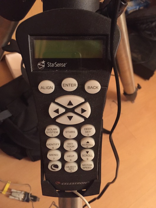

Meint ihr mit Handsteuerbx das hier? Die war an der Montierung angesteckt...

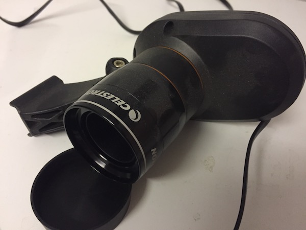

Und es war noch eine zweite Kamera auf dem Teleskop befestigt, da steht auch Starsense drauf, wie auf dem Bedienteil an der Montierung.

Hallo Heinz
Eine CCD Celestron Kamera, plus Handsteuerung... die Handsteuerung, bei der Montierung, wen die mit gewichten
plus Teleskop und im Gleichgewicht in Dekl und Rekt ist, an den Stecker Hand Control einstecken. Uhrzeit Datum Stanorddaten,
je Aufforderung eingeben siehe dafür die evtl, Beschreibung, meine ist von SynScan, der AZ EQ6 GT Sky-watcher.
M.G. Manfred

das kleine Teil aus dem Aux Port ist ein Wlan Modul.
Das baut ein kleines Lokales Wlan auf.
Man kann damit die Montierung steuern z.B. über die kostenlose Skyportal App (Android oder Iphone), Skysafari (konstet) geht auch.
Teil heißt SkyQlink

Nochmal hallo Heinz,
Starsense ist eine kleine Weitwinkelkamera.
Es ist ein Autoalignment Modul. D.h. die Kamera schießt autoamatisch Photos von drei Himmelsausschnitten und vergleicht die erkannten Sterne mit einer Datenbank, dazu steuert sie deine Montierung vollautomatisch und schwups ist das Teleskop betriebsbereit. Die Positioniierung erfoglt nach dem Prinzip der Triangulierung.
Celestron Starsense Autoalign ist der Name, auf You tube gibt es schöne Erklärungsvideos.
VG Michael
P.S.: Du hast die Starsense Handsteuerung, die braucht es damit das Autoalgnment Modul ansgesprochen wird. Sie ersetzt die herkömliche Handsteuerung.

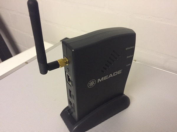

So, jetzt die letzten Bilder.

Auf den ersten beinden Bildern seh ich eine Okularklemme und so 'dünne Blechringe' - letzere sind dazu da den Abstand zwischen Sensor und Korrektor perfekt einzustellen. Ich gehe aber davon aus, dass diese Bleche übrig sind. Ferner sieht man auf dem letzten Bild einen Teleskop-Server von Meade. Das ist so eine Art spezieller W-Lan Router, der Astrogedöhns mit Wlan verbindet.
Fehlen könnte noch ein Autoguider (winzige Kamera mit winzigem Teleskop) sowie Okulare, falls dein Freund ab und an auch mal gern beobachtet hat, anstatt "nur" zu fotografieren. Ferner sollten noch Filter dabei sein (wegen der Filterschublade).
