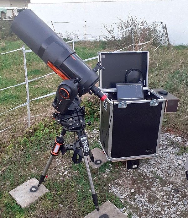

ich verwende ein C8 EdgeHD mit und ohne Reducer für die Fotografie und das Guiding macht ein Standalone Autoguider, StarAid Rev. B zusammen mit dem 30mm Mini Guidescope von QHY. Das funktioniert gut, ich wollte eine Lösung ohne die Notwendigkeit eines Computers für PHD2 und auch keine Asiair. Das deswegen, weil ich keine Astrokamera verwende, sondern eine APS-C Spiegelreflex. Das StarAid und die kleine Optik (zusammen 384g laut der Küchenwaage) auf dem Sucherschuh des C8 guiden für die 2m sauber genug. Allerdings wird das StarAid leider nicht mehr weiterentwickelt, weil sich der Entwickler mit den Einnahmen aus seinem erfolgreichen Produkt nun eine schöne Zeit macht und damit nix mehr zu tun haben will. Schade, ich finde das Teil super und hoffe nur, dass es nicht kaputt geht. Für Dich also keine Option. Aber mein Beispiel zeigt, dass "Sucher-Guiding" mit 30mm trotz 2m Brennweite funktionieren kann. Die kleine Kombi ist verwindungssteif und findet immer Leitsterne.
Ich habe aber keine Ahnung, ob es PHD2 mit einem solchen 30mm Guider auch bei 2m Brennweite hinbekäme. Das werden aber andere Forenmitglieder vermutlich wissen. Der Punkt von mir ist, dass es prinzipiell mit 30mm Guidescope am C8 EdgeHD geht.
Ich wäre da sehr spektisch gewesen. Was mich auf das StarAid gebracht hat war ein Bericht hier im Forum von Alexander Kerste, die haben in Heilbronn sogar ein C14 damit erfolgreich und ohne Fummelei geguided.

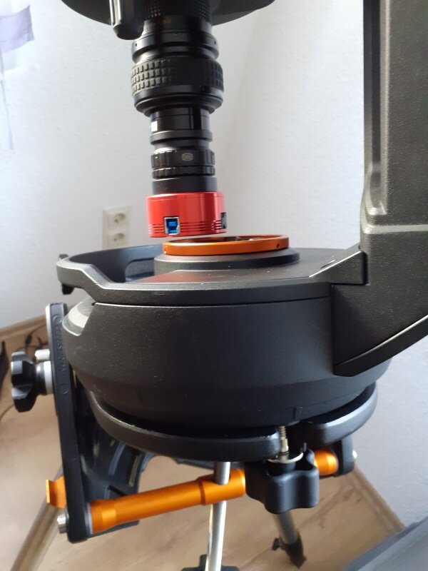

Wenn ich mir die Bilder eines Cx auf der Polhöhenwiege anschaue, ist mit der Wiege doch deutlich mehr Platz unter dem OTA wie ohne Wiege - oder ist das eine optische Täuschung?
das täuscht, die polhöhenwiege ändert nichts am Abstand zwischen der Rückseite des Tubus und der Montierung.
ja
d.h. der Guide-Sensor ist dann wohl komplett außerhalb.
Da könntest Du recht haben, das habe ich nicht überprüft. Es gibt noch den LF (large format) Reducer aber der passt wohl nur für das C 11 richtig gut.
Hi Oli
das stimmt schon - jetzt oute ich mich als Newbie:
Der Tubus muss doch gar nicht durch die Montierung schwenken um senkrecht nach oben zu zeigen. Deswegen meine ich, dass dort doch mehr Platz ist, wie wenn die Montierung als AZ/EL montiert ist und ich die Nordhälfte anschaue.​
Nur wenn ich die Südhälfte sehen will, dann begrenzt die Montierung "oben" die Länge - d.h. gleiche Höhe wie bei AZ/EL - blöd.​

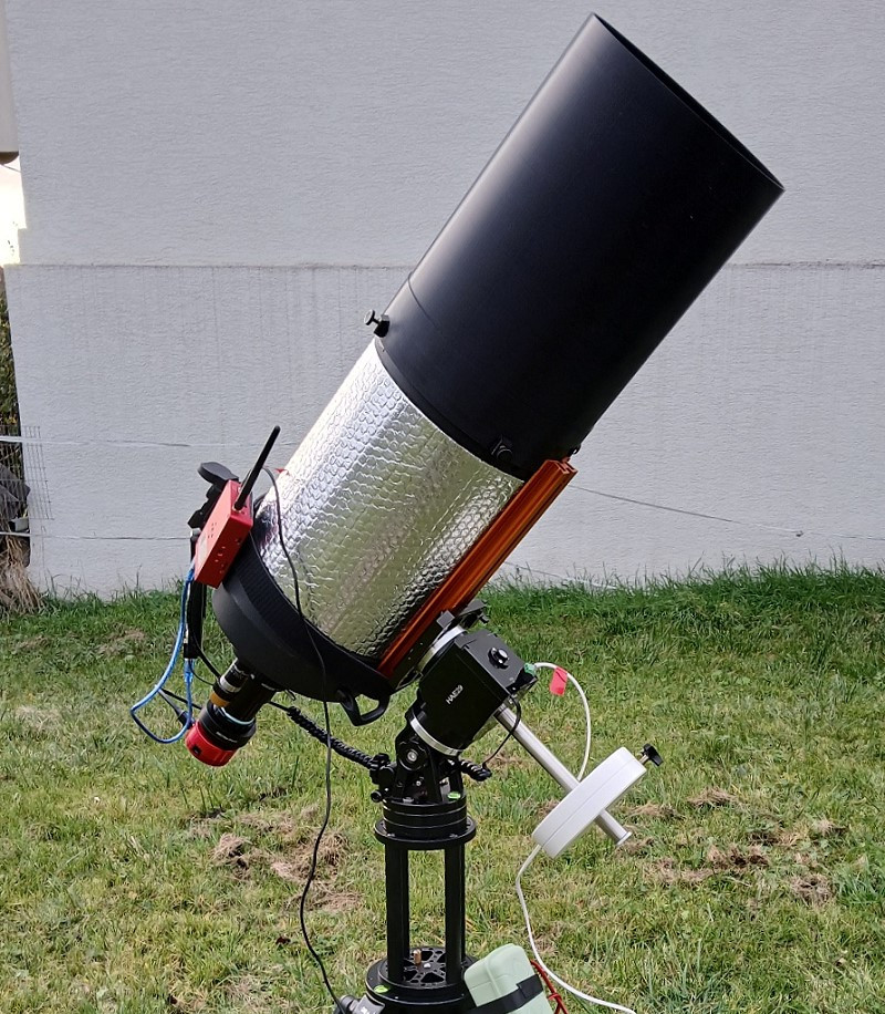

Ich hatte einen Reducer dran, der aber nicht optimal eingestellt war und kam mit einer Planetenkamera gerade noch so klar, dass nichts aufsetzte:
Allerdings war noch eine Clicklock im Spiel. Ich weiß nicht, ob es besser funktioniert, wenn Du den Image Train direkt mit dem Tubus verschraubst. Ich kann es auch nicht mehr probieren, da ich nun so unterwegs bin:
