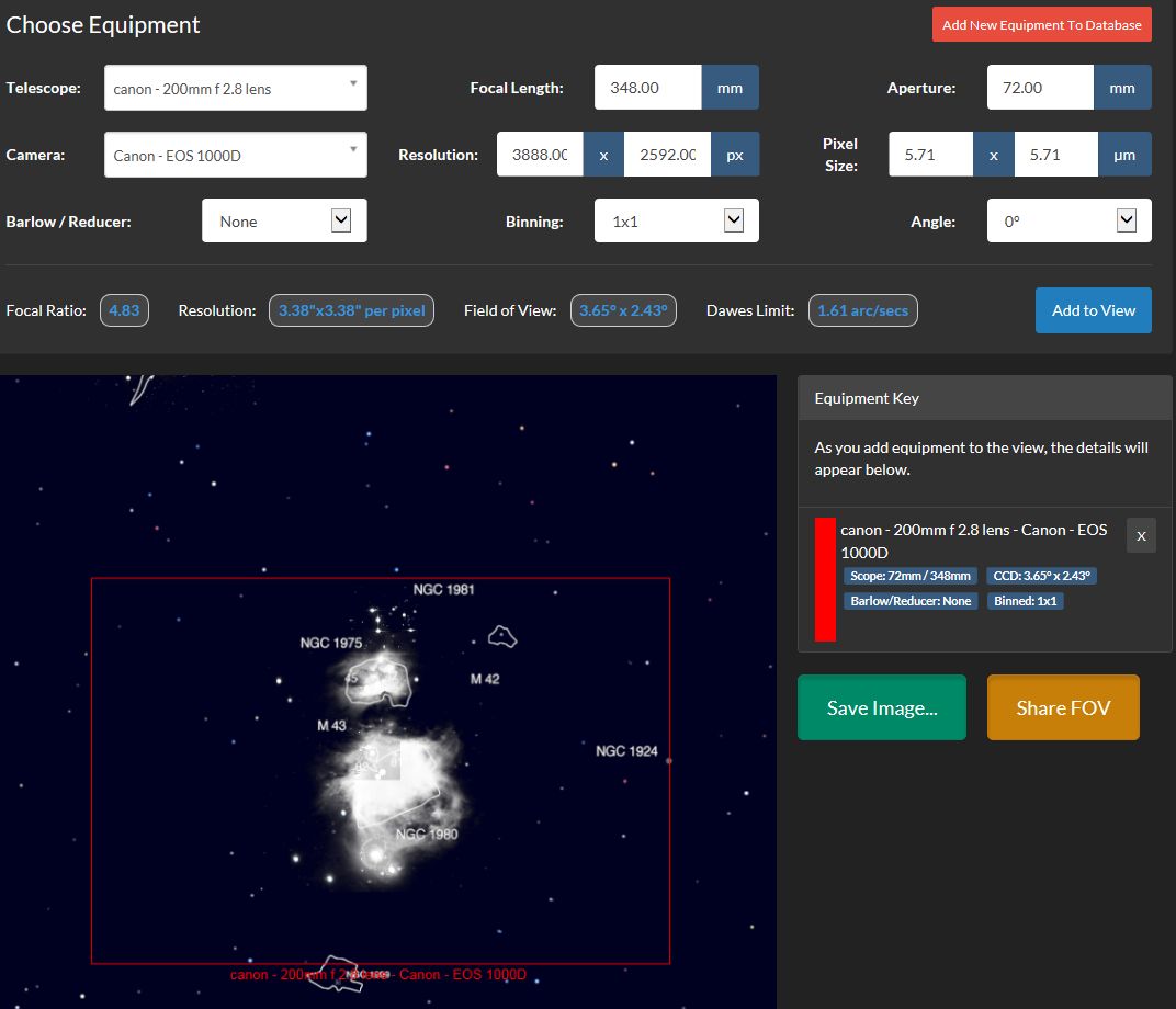

Eine Frage: Wieso steht in astronomy.tools für den Canon 200mm f2.8 ein Focal Length von 348mm? Das ist ein Faktor von 1.74.
dürfte ein Falscheintrag sein.
FOV: 381,63"x254,42"
Resolution: 5,89"/Pixel
Christian

Hallo Zusammen,
ich benutze mal meinen Beitrag wieder.
Vor kurzem habe ich mich wieder nach draußen gewagt und meinen NEQ-5 für meinen Geschmack gut eingenordet und mit Nachführung sowie einer gebrauchten 1000Da losgelegt. Als Objektiv hatte ich den 55-250mm in meiner Sig auf 250mm, ISO400 und f/6.3 (eine Stufe abgeblendet). Und vom Orionnebel 7x30s belichtet und sie mit DSS gestackt (siehe unten).
Da ich vom Ergebnis ziemlich enttäuscht bin, wollte ich mal als totaler Einsteiger fragen, ob ich dennoch auf dem richten Weg bin? Ich sehe wenig Unterschied zu meinen Ergebnisse auf Bildern ohne Nachführung als ich 200 Bilder mit 1-2s geschossen hatte. Eingenordet muss ich gut gemacht haben, es entstanden keine Eier bei 30s Belichtungszeit. Ansonsten denke ich, dass ich alles richtig gemacht habe. Ich hätte vielleicht noch Darks und Bias machen können.
Übrigens: Ich hab lange versucht, den Rosettennebel zu finden (bin dann auf den Orionnebel gegangen). Aber dadurch, dass da nichts in der Nähe ist, habe ich den einfach nicht gefunden. Und die Einzelbelichtungen bei 55mm Brennweite als Übersicht haben vor Ort auch nicht geholfen. Hat da jemand Tipps wie ich gut und schnell Objekte finden kann (hab kein Goto)? Ich weiß schon, wo der liegt, nur ist es dann schwer mit 250mm genau den Ausschnitt über die Kamera zu finden.
@Benni1234: Danke für deine Empfehlungen. Die Objektive "sigma apo macro 300/4 und das sigma apo macro 400/5,6" werde ich mir auf jeden Fall anschauen und auf dem Gebrauchtmarkt auf Suche gehen. Ich möchte nur mal mit meinem Equipment das maximale erreichen bevor ich neu investiere.
es scheint, als hättest alles richtig gemacht. Aber das Stacken mit DSS ist erst die halbe Arbeit. Das unbearbeitete Summenbild speichern und dann mit Fitswork öffnen. Jetzt kannst das Bild strecken, dann erkennt man viel mehr als auf dem Summenbild in DSS. :D
ja, hättest machen sollen. Und auch mit der ISO-Zahl höher gehen. 30 Sekunden ist bei ISO 400 einfach zu wenig... Den Unterschied kannst erst in Fitswork sehen. DSS hat zwar "Bearbeitungsmöglichkeiten", aber die taugen nicht besonders...
Dann probiers mal mit weniger Brennweite. Dadurch wird der Nebel zwar kleiner, aber heller.
Oder Stell an Beteigeuze scharf, verfahr die Montierung so, daß Beteugeuze genau rechts oben in der Ecke vom Foto steht. 1 Foto mit 10 Sekunden Belichtungszeit machen.
Nun die Montierung nur in RA nach Osten verfahren. Foto machen und kontrollieren, wie weit Die Sterne von "linken Rand" jetzt in die Mitte gewandert sind. Weiter nach Osten verfahren. Foto machen. ... Irgendwann (nach ca. 9 Grad, das sind etwa 2 1/2 komplette Kameragesichtsfelder bei 250 mm Brennweite) taucht nun gaaanz oben ein relativ heller Stern mit ca. 4,5 Mag auf. Diesen Stern in etwa in die Mitte der oberen Bildfeldkante holen. Mittig im Bild müßten jetzt die ersten Sterne vom Sternhaufen im Rosettennebel auftauchen. Vom Nebel selber ist da noch nix zu sehen. Und jetzt mal 2 Stunden lang bei ISO 800 mit 30 Sekunden draufhalten...
Dann Darks und Bias machen, alles zusammen in DSS kippen. Und Summenbild anschließend in Fitswork laden. Jetzt etwas strecken. E Voila, da ist der Rosettennebel. :D
Es geht auch anders: Stelle Procyon genau in die Mitte, und dann schwenke nur in RA genau nach Westen, bis Du am westlichen Rand des Suchergesichtsfeldes den Epsilon Mon siehst (im umkehrenden Sucher also links). Das ist auf dem Weg zum Orion auf diesem Pfad der hellste Stern (etwa 4.4m). Genau da bist Du richtig, und vermutlich siehst Du den zentralen Sternhaufen NGC 2244 als kleine Verdichtung an dieser Stelle sogar direkt.
