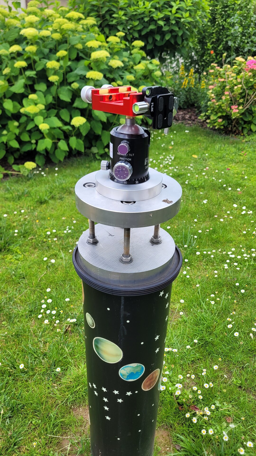

Da ich ja schon ewig Fotografiere hat sich hier einiges an Stativen, Köpfe angesammelt.
Ich habe mir jetzt eine Vixenplatte für meinen
FLM Kugelkopf gekauft und montiere dort mein Teleskop drauf. Stativ wird dann die Säule im Garten oder eins meiner Stative.

Ich habe das im moment so gelöst für mich, mit einem FLM58 Kugelkopf. Auf der Säule im Garten kein Problem, durch die sehr genau einstellbare Friktion. Welches Stativ weiß ich noch nicht. Tippe aber mal wird ein Linhoff oder Sachtler. Sind ja hier vorhanden. Das soll genutzt werden um zu schauen, wenn das Wetter wegen Wolken nicht zum Fotografieren reicht oder auf der anderen Seite vom Haus.
Gruß Gerd

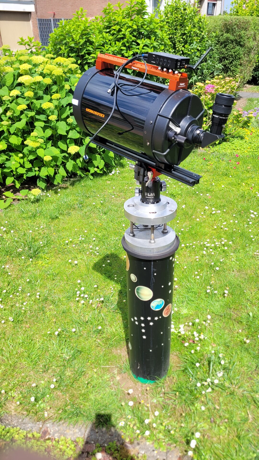

Habe ja zwei Montierungen soll ja nur zum schnellen schauen sein.
Die Friktion kann man sehr fein einstellen. Habe Gestern Mittag da 2Stunden rumgeschoben und es hat sich nicht verstellt. Ok weiss natürlich nicht wie sich das bei Temperaturänderungen verhält. Aber im Normalfall ist man beim schauen ja dabei. Den Kopf hatte ich noch, der wurde für eine Großformatkamera (Sinar F2das ist Vollformat :ROFLMAO: ) oder bei Makroaufnahmen benutzt. Ok ein SC ist vielleicht ein wenig übertrieben aber hat den Test für mich bestanden dann geht es auch mit Kürzeren und leichterem Equipment.
Gruß Gerd
