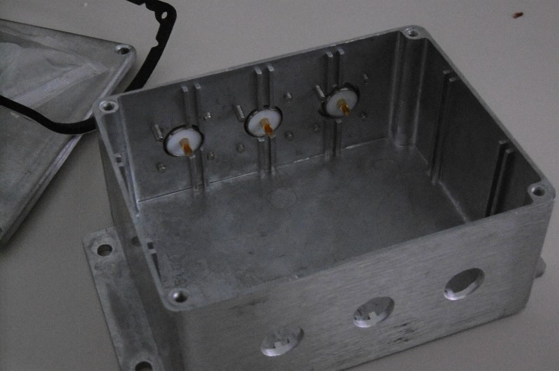

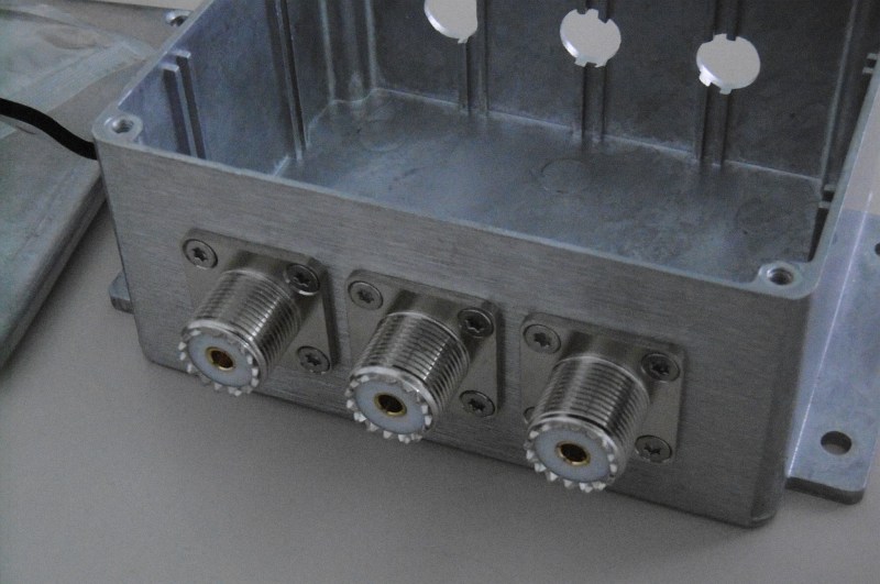

danke euch, hier zunächst mal ein Bild der Buchsen, die ich bekommen konnte (Mükra, Elektronikshop in KA) außen.jpg innen.jpg
Die Flansch-Doppelbuchse wäre "impedantisch" zwar elegant, aber abdichtungs- bzw durchführungsmäßig deutlich schwieriger...

Ich vermute diese Box ist irgendwo draußen. Da ist Regen und Feuchtigkeit. Die UHF Stecker sind dauernd für diese Umgebung nicht so geeignet. Besser sind zum Beispiel N-Stecker, N-Buchsen.... Die haben Dichtungen an der Seite wo der Innenleiter herausgeführt wird und gegenüber wo das Koaxkabel eingeführt wird. Siehe Foto der rote Ring ist eine Dichtung und man erkennt deutlich die Dichtungen für Seite wo das Koaxkabel befestigt wird.
Es gibt auch UHF Stecker die wenigstens auf der Seite vom Koaxkabel Dichtungen haben.
UHF Stecker haben keine definierte Impendanz (50 Ohm). Ist aber bei der Frequenz 50 Mhz nicht so wichtig. Ich hätte wahrscheinlich Buchsen mit Flansch genommen. z. B. so etwas hier.
Die Box ist sehr solide, auch mit den PG-Verschraubungen.
N-Stecker
UHF Stecker

N-Stecker: ja, das wärs, muß ich mir mal näher anschauen, vor allem, weil das ja auch an der Antenne mehr als sinnvoll wäre. Bisher helfe ich mir mit diesem selbstvulkanisierenden Dichtungsband. Das geht recht ordentlich, ist aber "verbrauchsfreudig", was wieder nicht so prickelnd ist (auch wenn ich eine günstige Quelle hab, mindert das den Abfall nicht).
Bei der Anzahl der Steckverbinder, die ich umrüsten müßte, kommt da schon ein ganz schöner Posten zusammen, die Preise dieser Stecker sind schon signifikant.... Aber ok, längerfristig wirds wohl schon darauf hinauslaufen, es ist einfach ein beruhingendes Gefühl, sich keine Sorgen über absaufende Steckverbindungen machen zu müssen. Bei den PLs schwingt da immer so leichtes "Unwohlsein" mit à la "stimmt das, was ich da sehe oder ertrinkt die Steckverbindung gerade im Dauerregen?" ;)

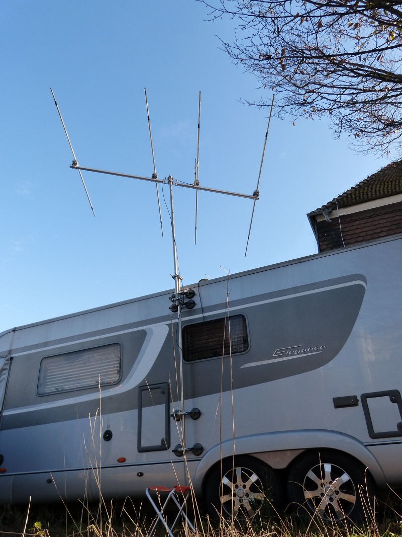

so, das Antennchen hat einen besseren Platz bekommen und thront nun 2m überm Womodach bzw knapp 5 m über Grund.
Wie immer, etwas eigenwillig das Ganze, hält aber bombenfest und seltsamerweise messe ich ein SWR-Verhältnis von 1:1,05 (einzueinskommanullfünf :oops:) bei 49,99MHz und 1:1,04 bei 49,97MHz - wenn auch mit 8m Kabel dran. Trotzdem, das ist ein Wert, den ich für "leicht" optimistisch halte...:unsure:
Das SWR-V hat sein Minimum bei 49,75MHz mit 1:1,0... ähm, ja... das ist mir zu schön, um wahr zu sein... :sneaky:
ich sach doch: mobil! 🤣 Ist in 10min abgebaut und in 25min aufgebaut (wg. peniblem Reinigen der Saugflächen).
Der Mast ist noch nicht der endgültige. Ja, das Gebilde wird seit Wochen ohne Antenne, nur mit Dummyload (10kg zzg Seitenzug mit Seilen) auf Robustheit, Regen gefolgt von Frost und auf Seitenzug ausgibig getestet. Am Wochenende traute ich mich dann, die Antenne zu hissen 😇
Sie zeigt 15° nach oben und schaut so etwa Richtung NNW.

Optikus
Mitglied
Hm...
kreist das Womo um den Turm, hat es draußen Wirbelsturm...
Ich denke der Dreiachser wird das schon festhalten. Coole Lösung. Capcom mobil...
Jörg
eberhard_ehret
Mitglied
Hi Okke....brutal genial....so ists richtig....ich hätte das nur mit 20er Zimmermannsnägeln ans WOMO geheftet....da kannste dann innen noch die Jacken dran hängen....
abba: Fahr so mal ne Runde durch die Innenstadt.....:cool:....und Du bist in in aller Munde !
