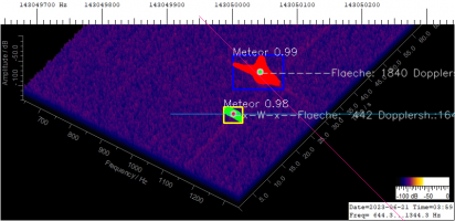

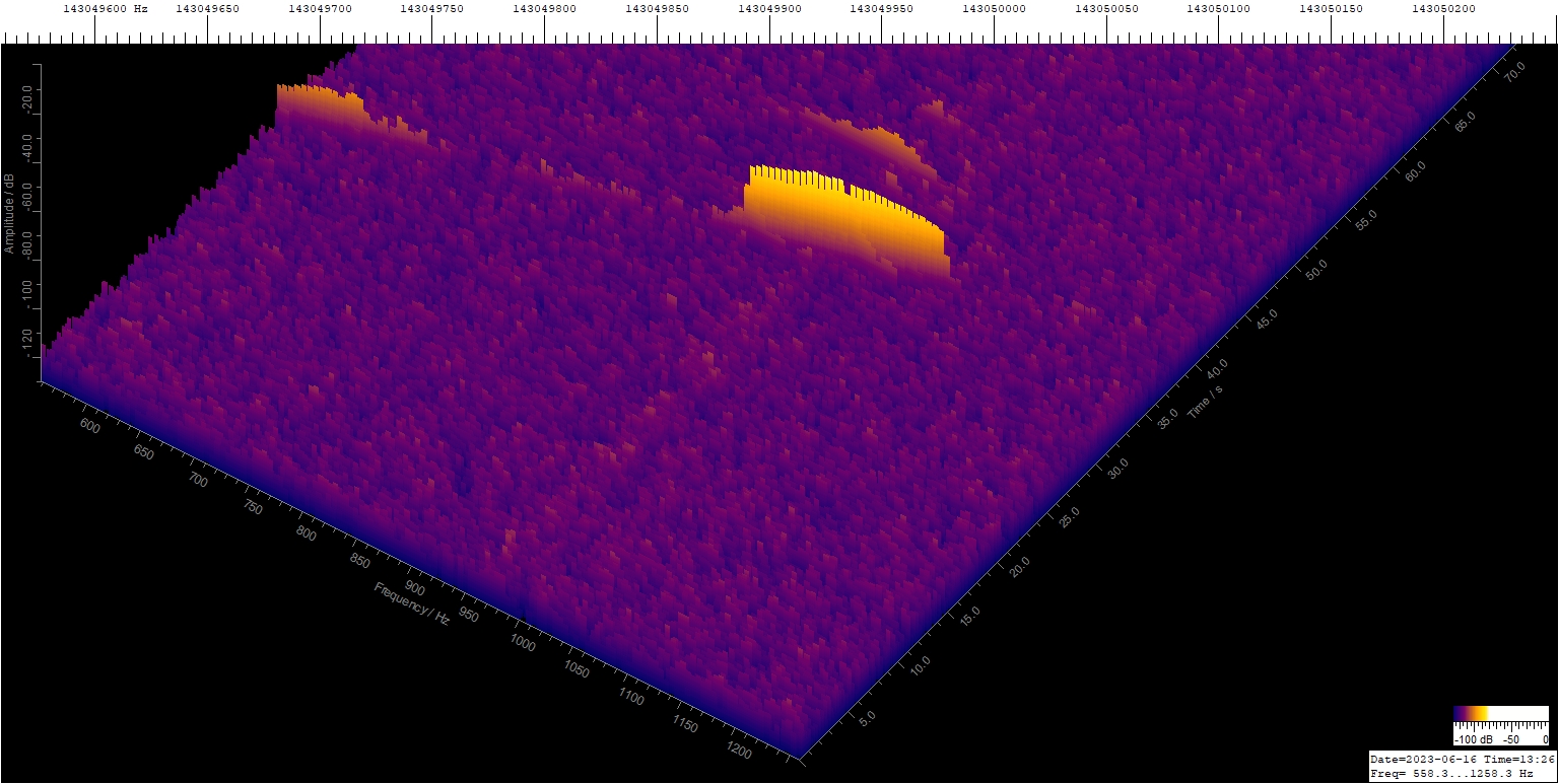

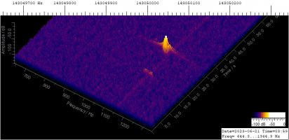

Hallo Stefanie,
danke für die Info zum SDR-Stick und für das Angebot wegen des Papers. Es wird eher ein Winterprojekt. Im Moment habe ich auch viele Baustellen.
Welche Kamera hast du jetzt dran?

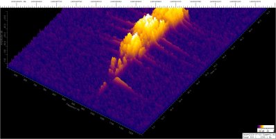

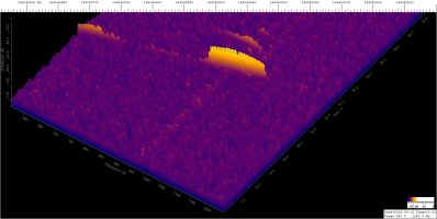

Heute kam wieder ein Raumschiff vorbei.
Einen schönen Abend noch und viele Grüße
Wilhelm

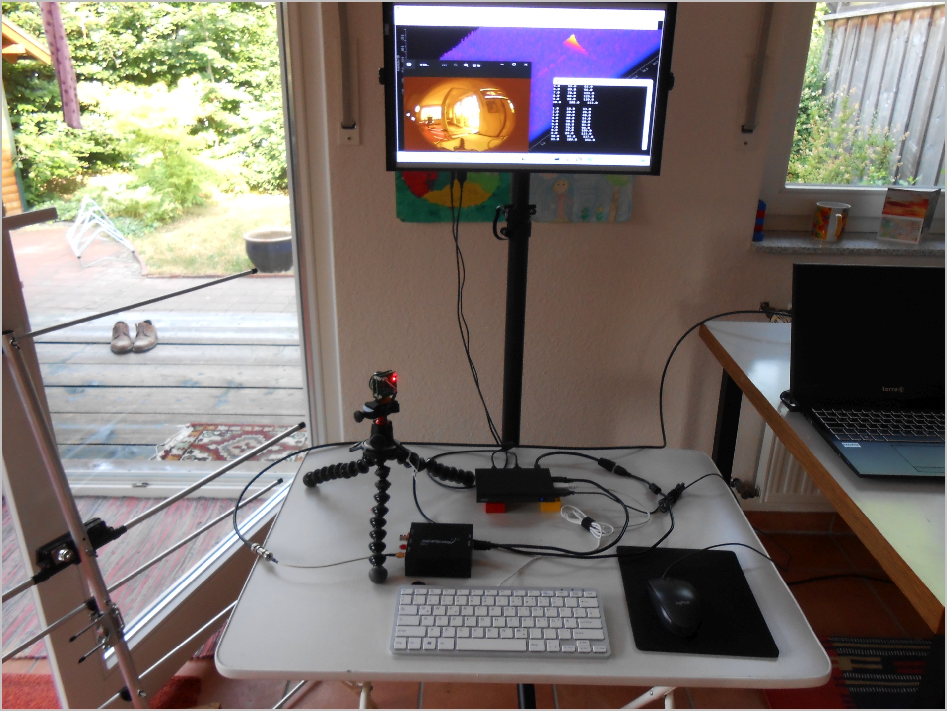

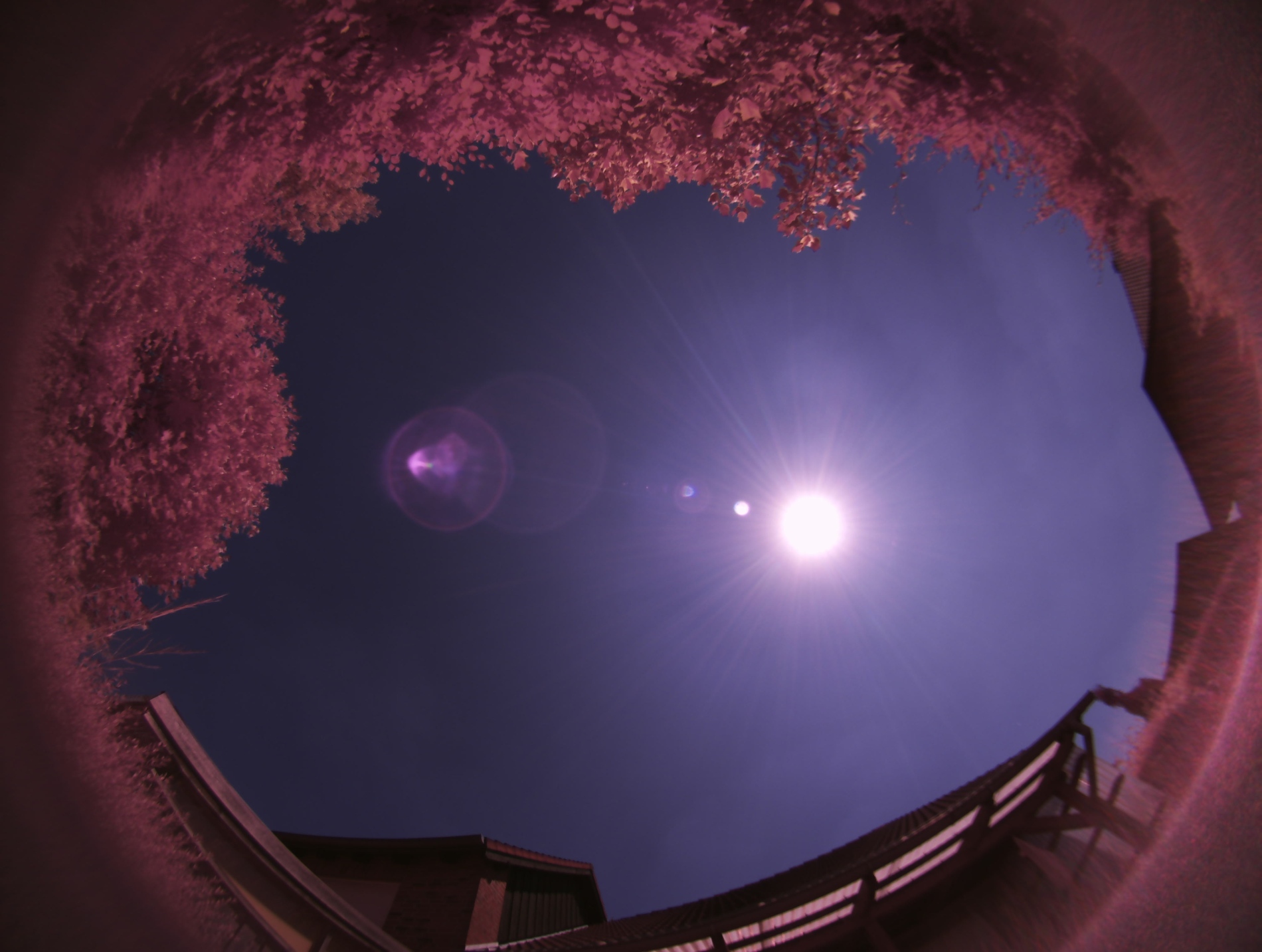

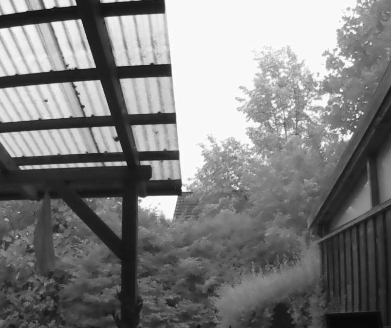

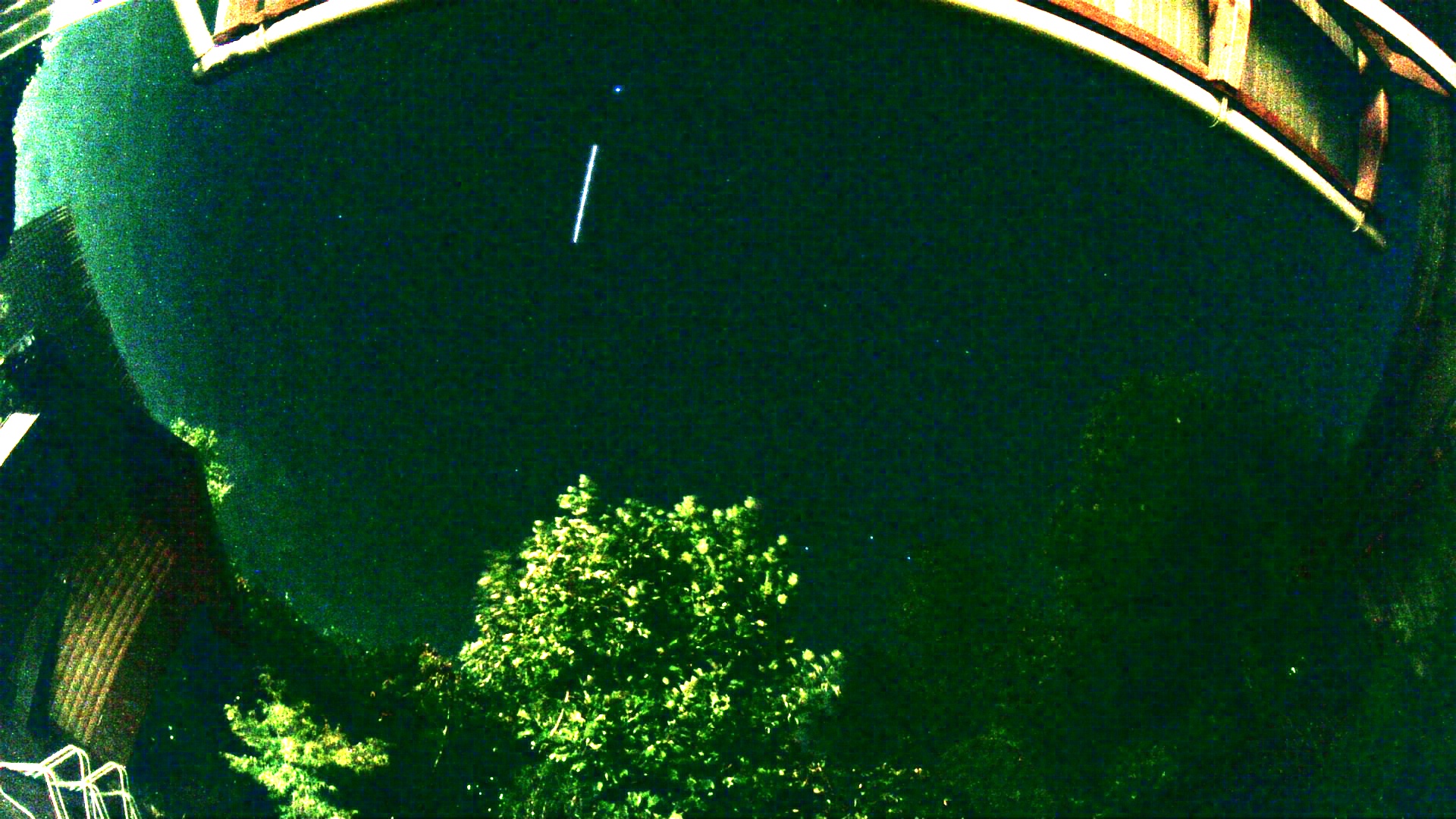

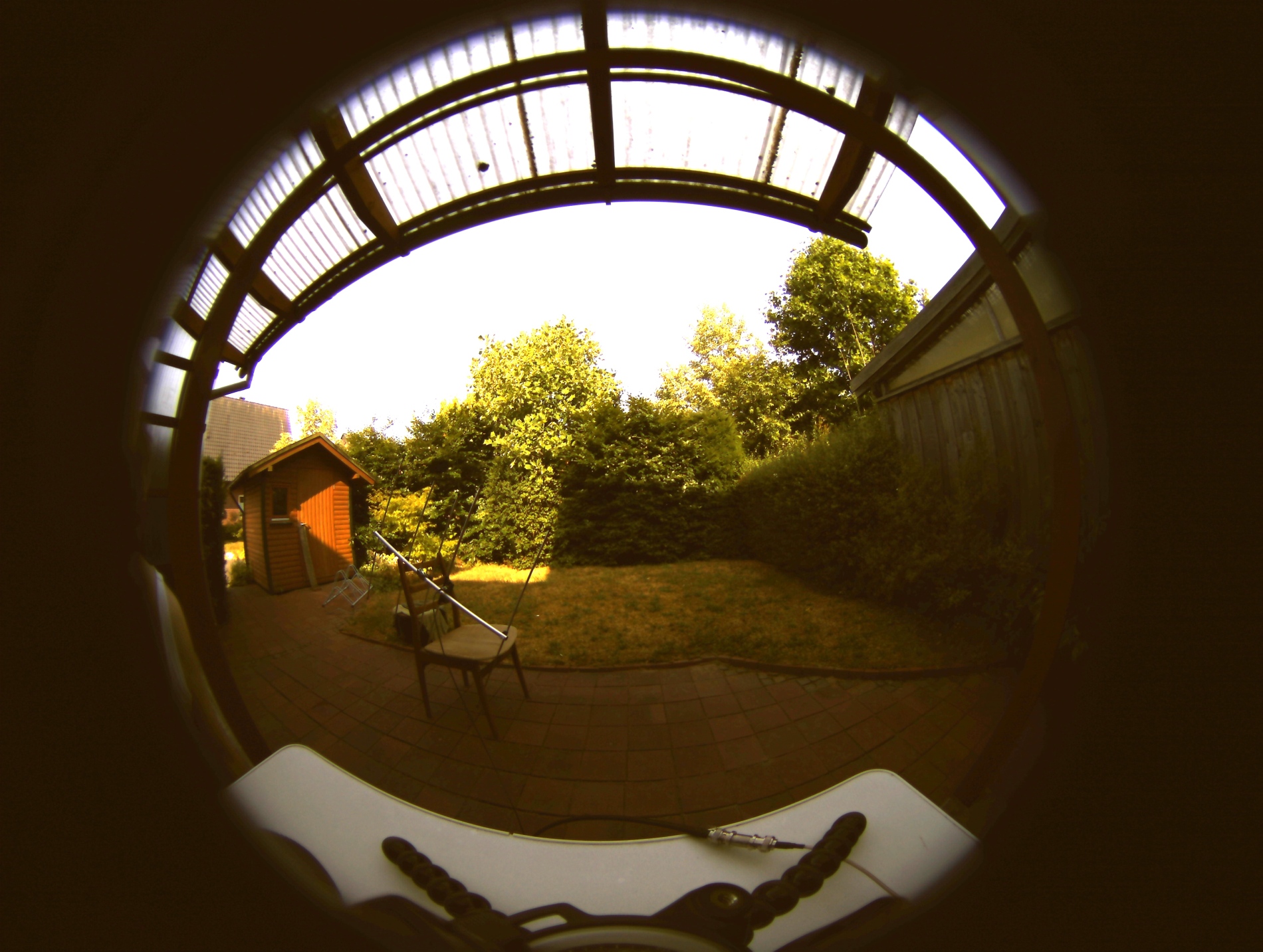

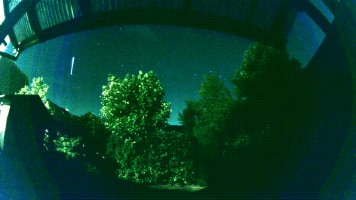

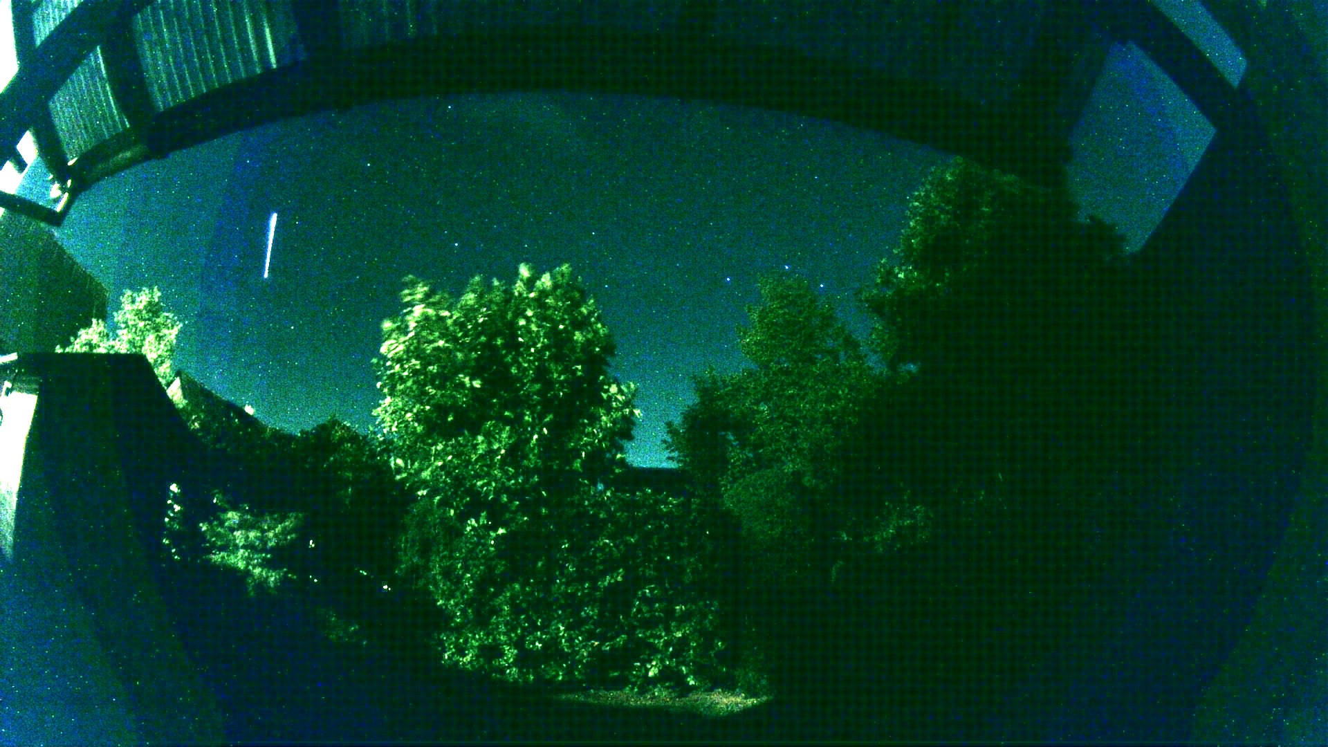

Ein kleine Update zum Sonntag.
Das Konzept, AllSky-Kamera mit Meteorempfangsanlage, scheint zu funktionieren. In dem Bild loggt Spectrum-Lab wie gewohnt Meteore und in dem Terminal sieht man, wie Bilder von der R-Pi Kamera hereinkommen. Für Belichtungszeiten ab 1 s muss aufsummiert werden, da OpenCv nur maximal 1 s erlaubt. Das wird da gerade simuliert. Dabei werden zur Zeit 4032 x 3040 Bilder im Gleitkommaformat aufaddiert. Der 2 GHz Cheleron ist voll ausgelastet und das Gerät wird sehr heiß. Die passive Kühlung wird noch einen Herausforderung.
Mit der Yagi, die am Fenster lehnt, habe ich die Störungen getestet. Auch das sieht gut aus.
Angeschlossen ist die neue Groundplane (mit Vorverstärker) auf dem Dachboden.
Vergleiche zwischen X-Yagi, Discone und Groundplane mache ich noch.
Ob das System stabil läuft und ob es Fehler beim wegschreiben gibt, weis ich noch nicht. Man muss immer mit allem rechnen.
Ein Problem war, das mir viel Zeit gekostet hat, dass die Kamera auf dem Mini-PC nicht ordentlich lief. Der Grund war, dass sich dort ein aktuelleres OpenCv installiert hatte. Ein Downgrade des cv2 von 4.7 auf 4.6 war dann die Lösung.

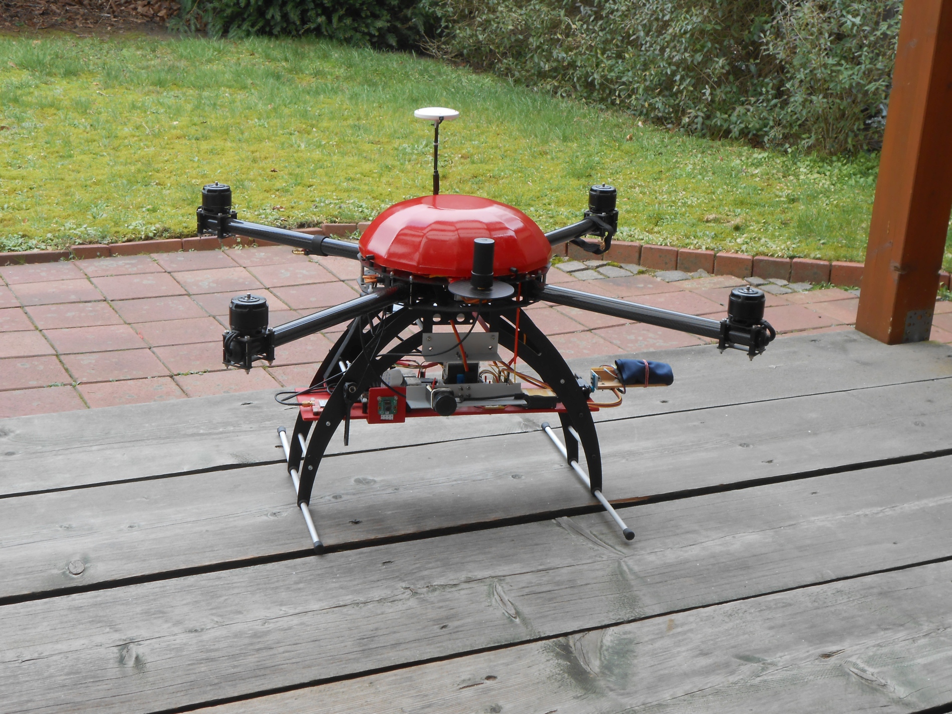

Vielleicht rüste ich meinen Fluxgate Kopter auch mit den Komponeneten um. Aus dem Grund hatte ich auch das I2C Interface gekauft, habe es aber noch nicht getestet.

Zur portablen Meteor / AllSky-Anlage:
Gerade läuft die Anlage am Labornetzteil. Die Stromaufnahme ist ~1 A bei 13 V (wenn die Programme laufen und das Display aus ist), so dass ich erst mal einen 20 Ah Akku nehme.
Die R-Pi HQ Kamera gefällt mir sehr gut. Man kann über cv2 die Belichtungszeit ändern, was nicht selbstverständlich ist bei den UVC-Kameras. Auch die Aufnahme von MP4-Videos funktioniert. Nachteil: die maximale Belichtungszeit ist bei mir 0.5 s und nicht 1 s.
Wie die AllSky-Software genau aussehen wird, weis ich noch nicht.
Die Kamera enthält 2 IR-Cut Filter: eins vor dem Sensor und eins hinter der Linse, was viel Licht kostet. Daher habe ich noch eine zweite bestellt, um sie dann auf IR-offen umzubauen. Dann mache ich Vergleichstests bei Nacht.

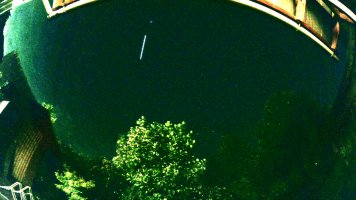

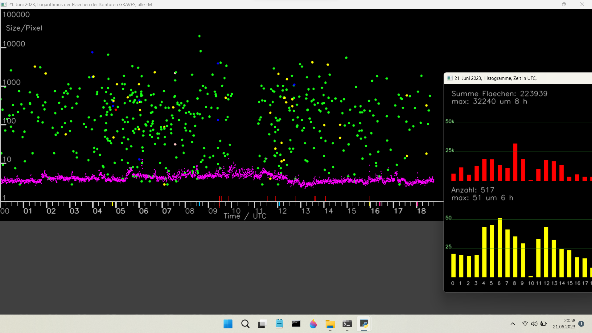

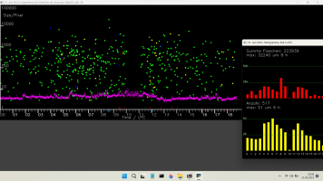

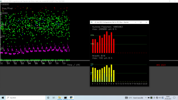

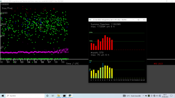

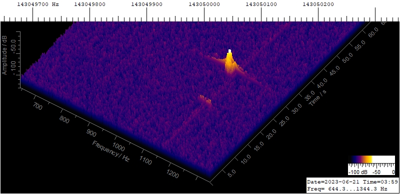

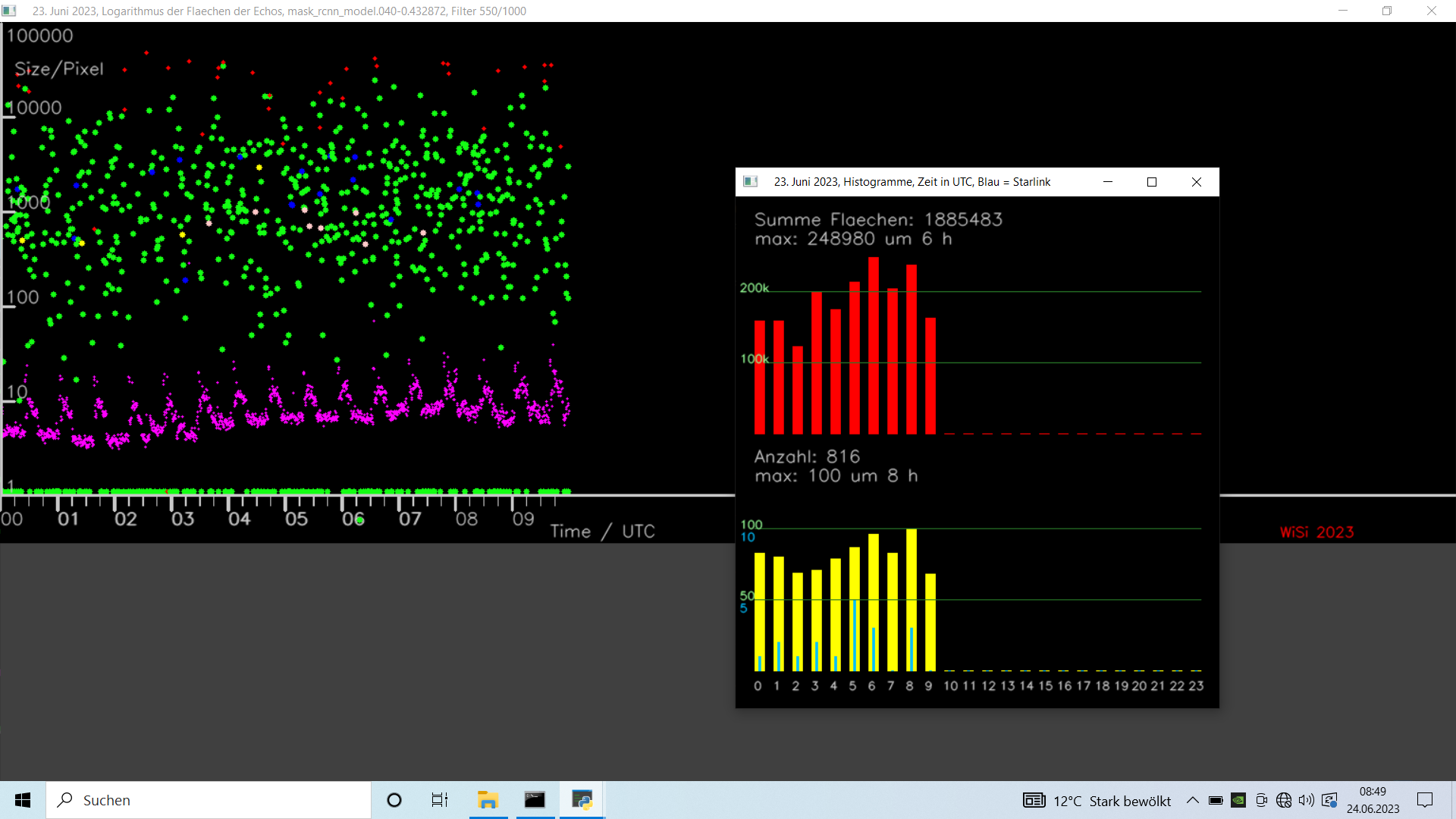

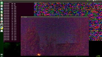

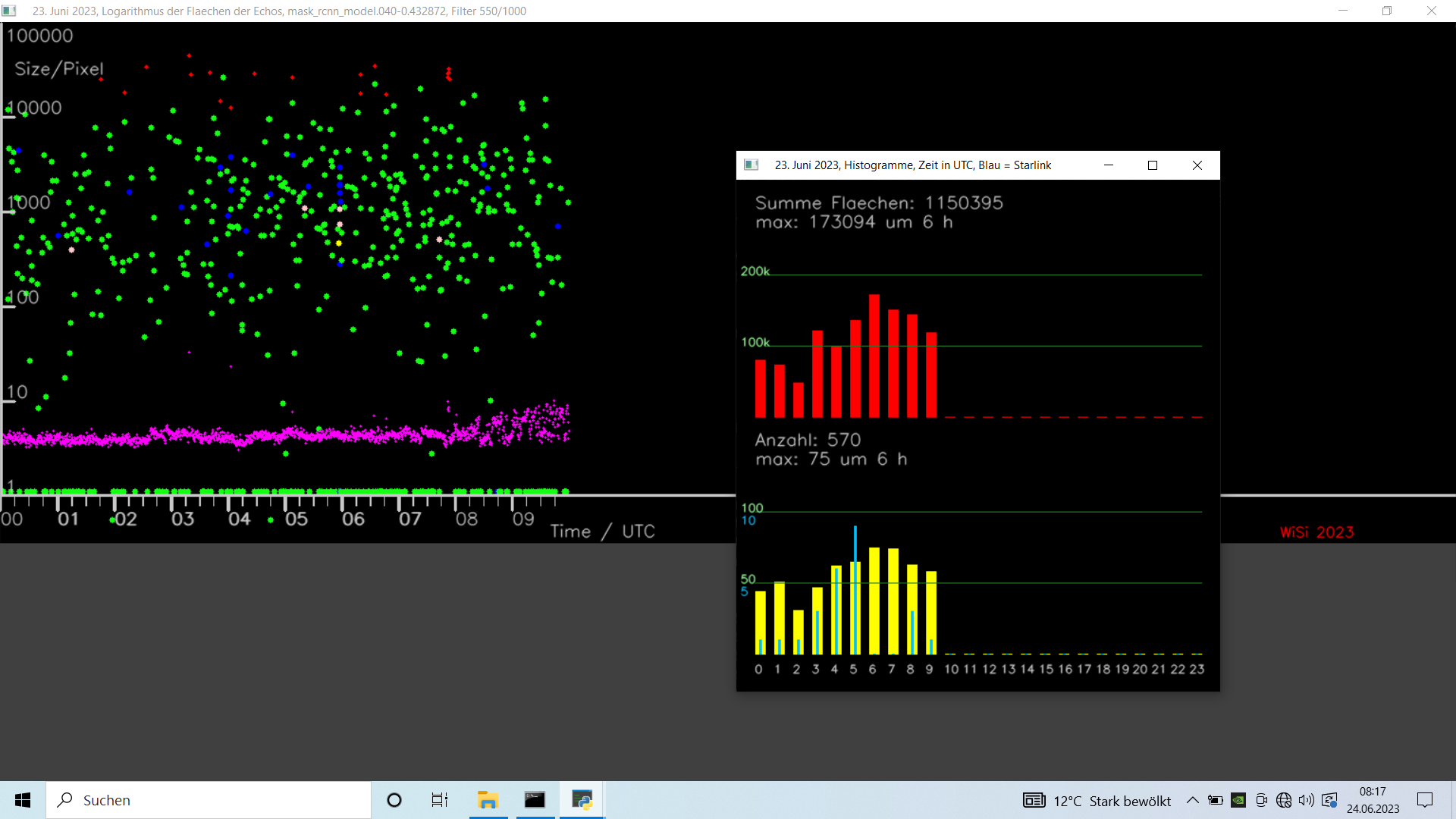

Kleines Update.

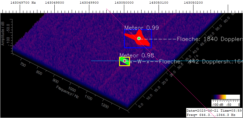

Der Minipc läuft stabil. Gestern und heute Nacht habe ich ihn durchlaufen lassen. Zusätzlich zu den Spectrum-Lab Plots wurden allein über Nacht als Härtetest fast 10000 4k Bilder weggeschrieben.
Es gibt aber noch viel zu tun.
Einen schönen Tag wünsche ich Euch
Wilhelm
Hallo Wilhelm,
Sehr gut, schön das es stabil läuft. Habe immer noch fast jeden Tag gegen 9/10 Uhr deutlich weniger Aktivitäten.
Die Daten sind wie immer eine Herausforderung, werde später mal ein NAS kaufen. Für Softwareentwicklung hab ich leider keine Zeit und nutze die ziemlich ausgereifte Software von dem raspberry pi Projekt.
Schönen Abend noch
Stefanie
Hallo Stefanie,
deine Web-Seite sieht gut aus.

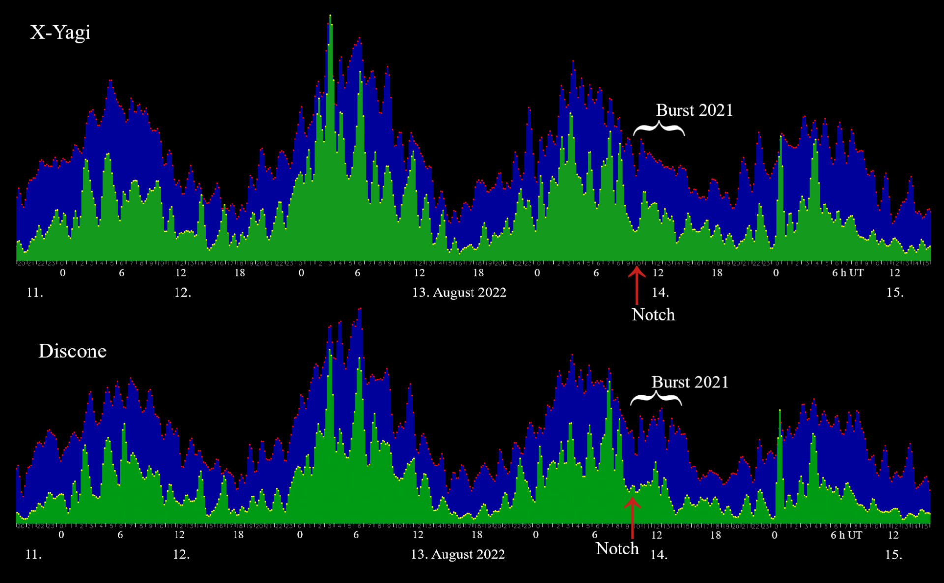

Der Einbruch um 10 h ist wohl immer noch die Arietiden & Co Kerbe. Heute um 10 h war GRAVES wieder aus.
Ich entwickle die Sachen, weil ich als Rentner eine Beschäftigung brauche und es gleichzeitig viel Spaß macht. Der Weg ist das Ziel. (Konfuzius)

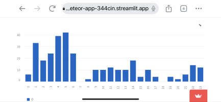

Hallo Wilhelm,
Ich finde das toll und sehr bemerkenswert ?
Kamera kam gestern aber ich war vom Wetter zu abgelenkt und werde sie heute Abend ausprobieren. Meine bessere Hälfte baut mir dann noch ein Gehäuse.

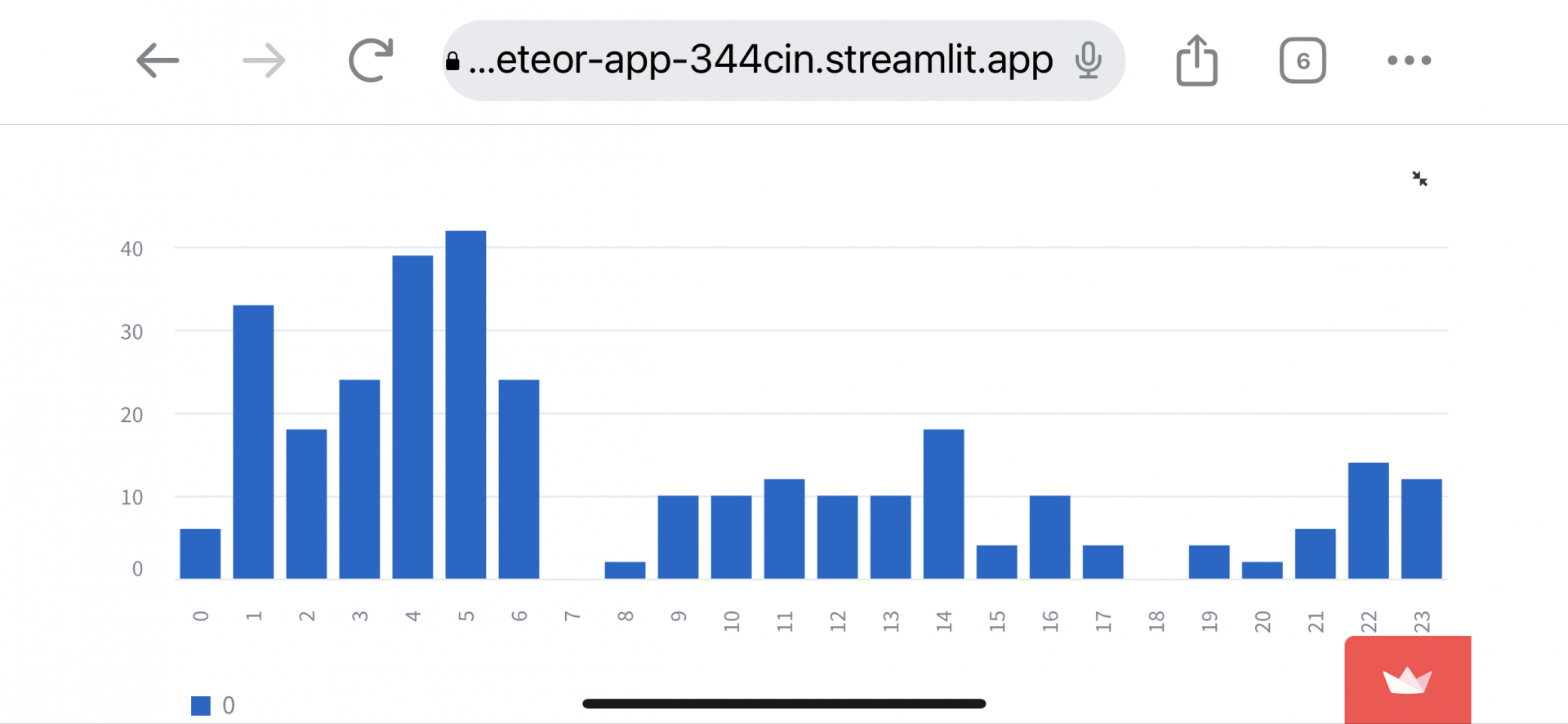

Hast du einen Vorschlag wie ich die Meteorgröße am besten darstelle? Ich dachte an ein Histogramm pro Tag, vorerst mit der ROI Größe oder der Fläche.

Ein Histogramm pro Tag mit den Größen ist doch ein guter Anfang. Meine Arietiden Daten muss ich noch auswerten und will damit mit den Größen rumprobieren (Poynting–Robertson Effekt).

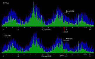

Hallo in die Spezialistenrunde,
Wilhelms Kerben lassen mir noch keine Ruhe. Aus einem früheren Leben erinnere ich mich, dass Reflektion, Polarisationsdrehung und Abschirmung von Funkwellen manchmal sehr seltsame Effekte hervorrufen können (Kann ich auch täglich zuhause mit dem Kirchturm vorm Mobilfunkturm nachvollziehen)
Also habe ich meine alten Zählbögen hervorgeholt und am 22. mal von Hand in der fraglichen Zeit Ieper und UK ausgezählt (Graves hatte an dem Vormittag drei längere Aussetzer, Dourbes war mit Flugzeugen stark verunreinigt)
Und siehe da:
Bei allen Mängeln (zu spät angefangen, Glättung nicht optimal) ist der Verlauf deutlich sichtbar. Zum Verständnis: Ich habe jeweils Viertelstunden ausgezählt (Originaldaten gerne ) und dann fiktive Stunden gemittelt (oder GLD4). Allerdings habe ich vergessen, für die üblichen Stundenraten mit 4 malzunehmen.
Eine Zeitverschiebung ist nicht herauszulesen, allerdings liegen Ieper und UK, wenn ich richtig gerechnet habe auch nur 26 min auseinander.
Schlussfolgerung für mich (Verbeugung vor Wilhelm): Die Kerbe scheint echt zu sein.
Der Weg ist das Ziel (wilm52). Habe ich grade vor ein paar Wochen für mich begriffen und fahre gut damit.
Liebe Grüße und schönes Wochenende euch allen.
Matthias
Hallo Matthias,
Das deckt sich mit meinem Diagramm ? Wirklich sehr spannend und von Wilhelm gut beobachtet, bin gespannt wie es weiter geht.
Hab heute Lotto gespielt nachdem ich 66,66€ im Hofladen bezahlt habe. Vielleicht ist das der Weg, wichtig ist glaube ich, das man keine Sackgasse nimmt. Die Abzweigungen lassen einen allerdings manchmal zweifeln…

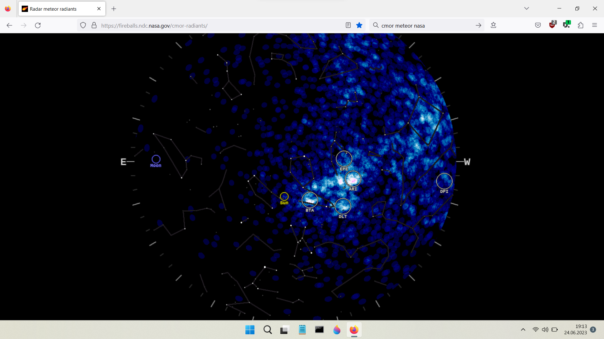

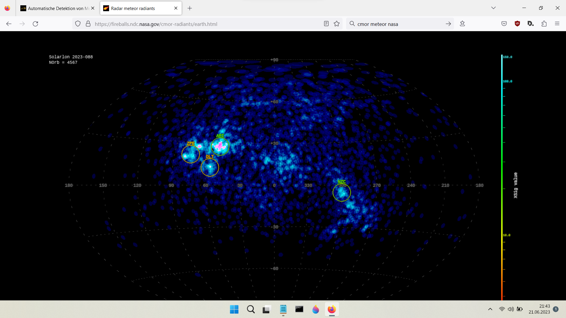

Hallo Stefanie und Matthias,
danke für eure Diagramme.
Im Moment ist die Kerbe sehr breit, weil mehrere Ströme ein breites Radiantenfeld bilden, siehe den CMOR Screenshot von heute. Bei einem einzelnen Strom ist die Kerbe schärfer.

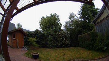

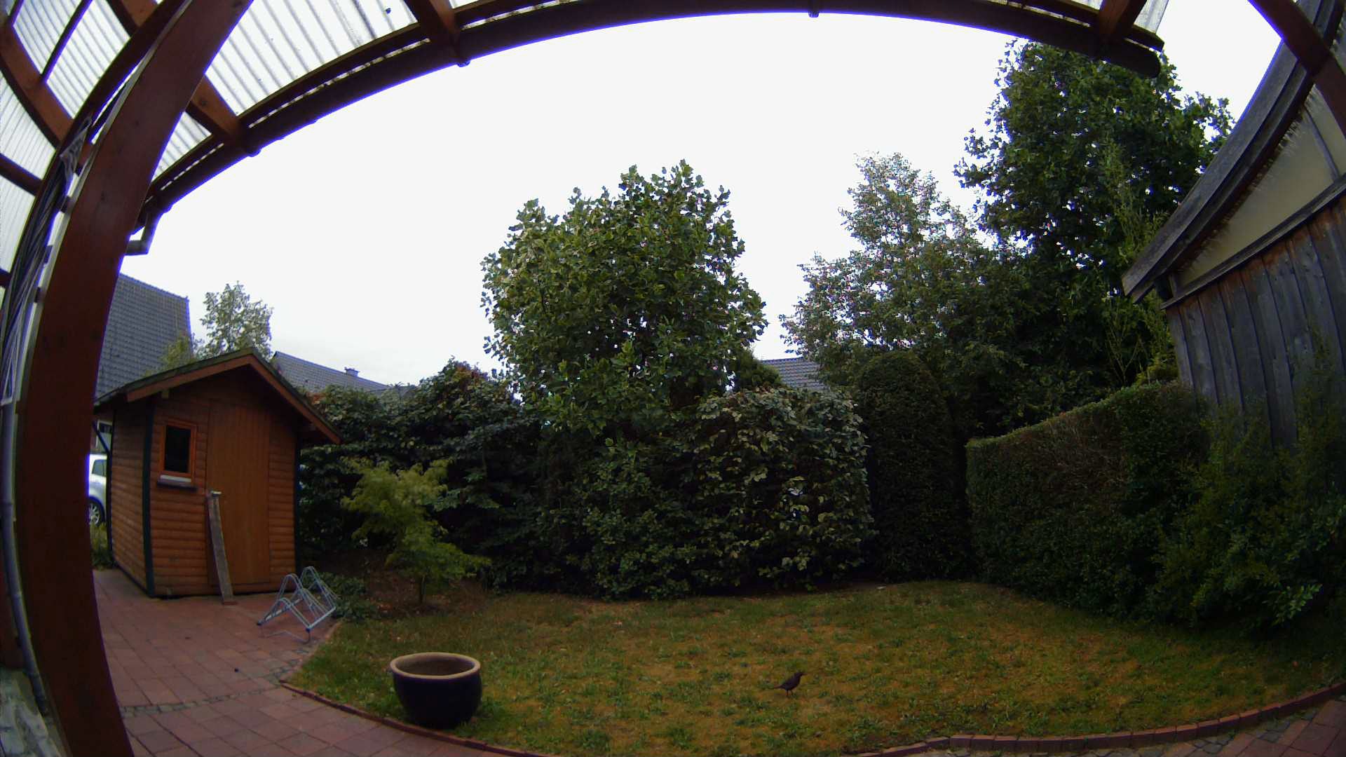

Hallo Wilhelm,
Wie ist die Lage bei dir? Ich find es nicht so einfach den Fokus zu finden, habe schon einige Tests gemacht aber das Wetter ist sehr durchwachsen.
Ansonsten bin ich zufrieden mit dem Setup, muss nur noch wasserdicht verpackt werden.
Stefanie
Hallo Stefanie,
schön, dass es bei dir gut läuft.
Kannst du nicht ein etwas entfernteres Haus anpeilen und dann scharf stellen? Ich schaue mir dafür immer die Ziegelsteine und Fugen an.
Hier läuft es nicht so gut. Ich bekommen mit den Weitwinkelobjektiven und der halben Sekunde keine Sterne zu sehen. Heute Nacht probiere ich es noch mal mit einem 25 mm Objektiv, wenn es klar ist.

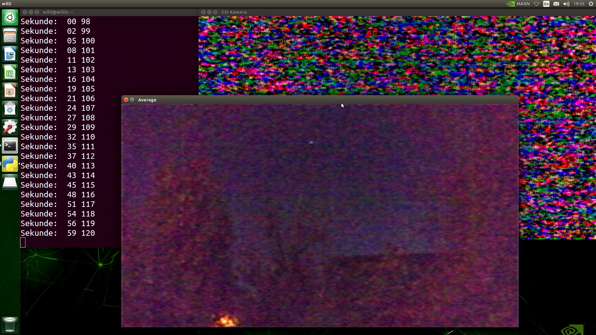

Mit dem Mini-PC gibt es auch ein Problem: Zum Starten ist ein kleiner Bildschirm mit einer Auflösung von 800 x 400 Pixel verbaut.
Leider sind nun die generierten Plots mit 800 x 389 Pixel ebenfalls sehr klein. Da suche ich auch noch eine Lösung.

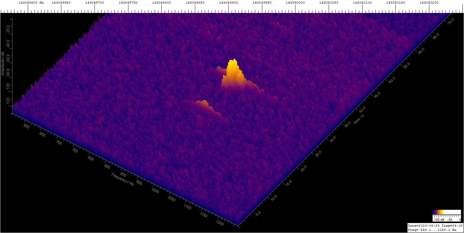

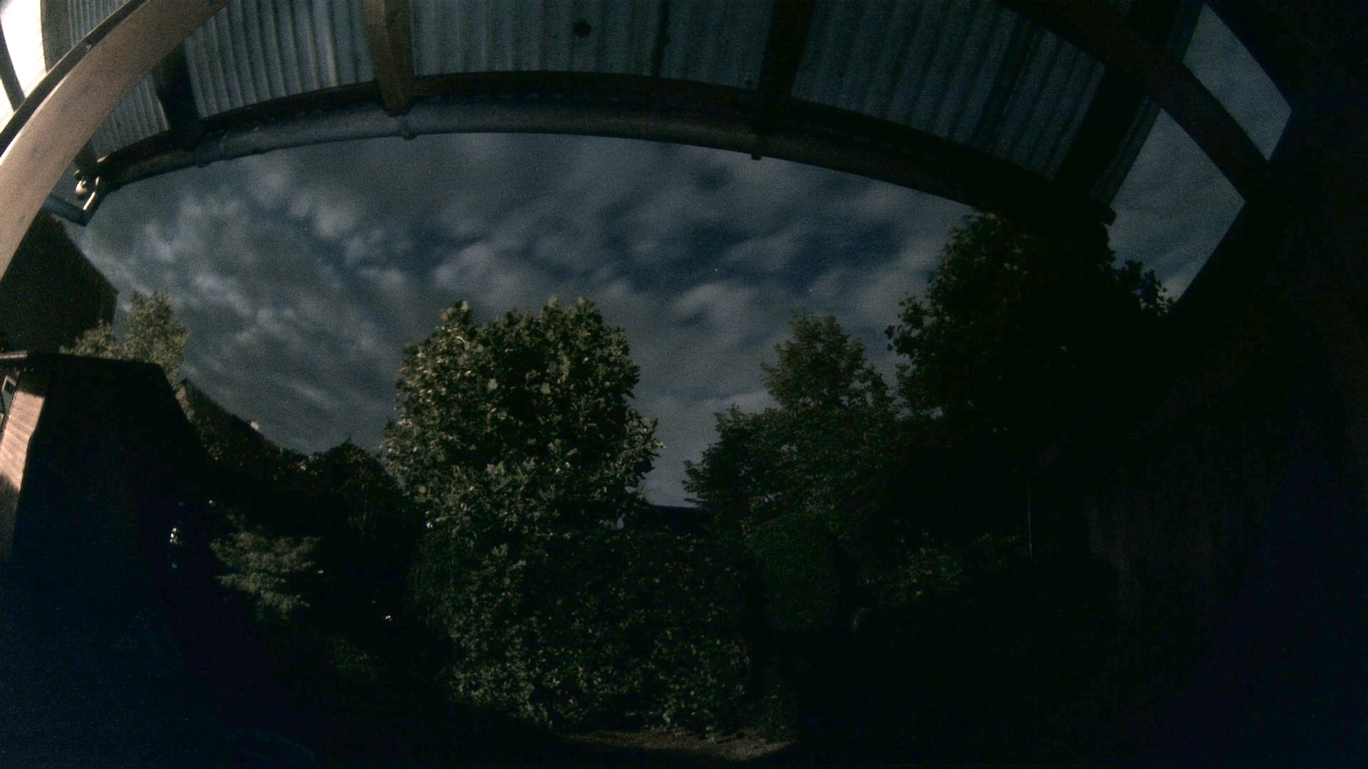

Guten Tag,

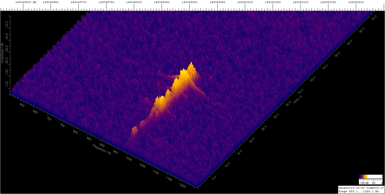

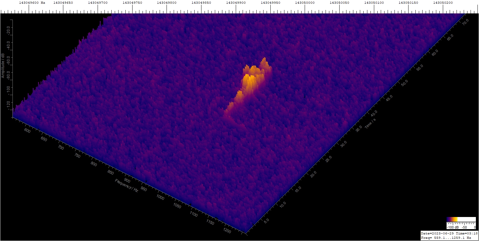

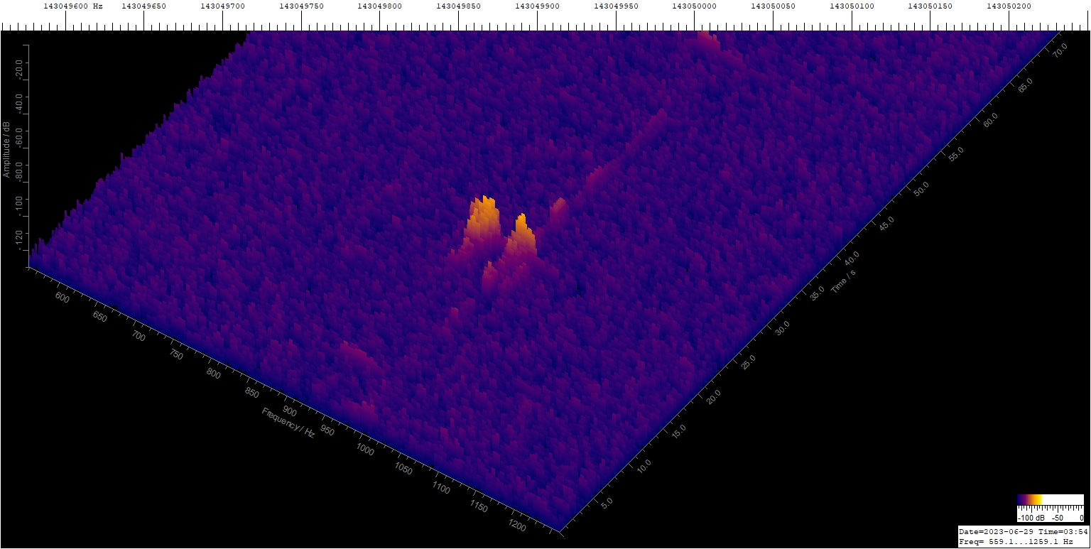

hier sind ein paar Signale von heute morgen. Gleich kommt ein Kollege und hilft mir beim Hecke scheren. Später kommt vielleicht noch diese Kamera für lichtschwache Angelegenheiten.
Einen schönen Tag wünsche ich,
viele Grüße
Wilhelm

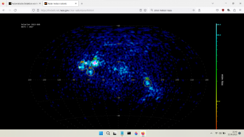

Ich hatte noch einen Vergleich zwischen den Antennen angekündigt. Hier ist nun der direkte Vergleich zwischen der Groundplane und der X-Yagi vom 23. Juni. Die X-Yagi ist im Moment wegen der (Sägezahn)Störungen abgeschaltet. Die Groundplane liefert zwar weniger Echos, ist aber im Vergleich zur Kreuzyagi erstaunlich gut. Besonders für die Untersuchungen zu den Kerben ist die Groundplane wegen der fehlenden Keulen und Zipfel vielleicht die bessere Wahl.

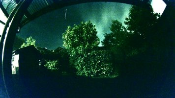

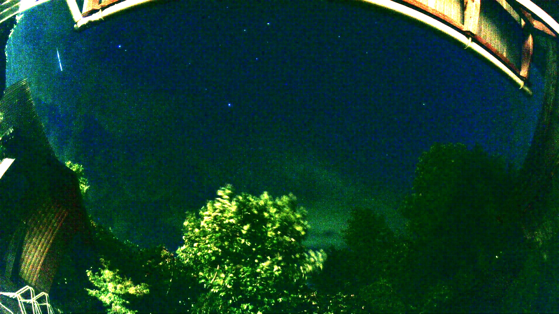

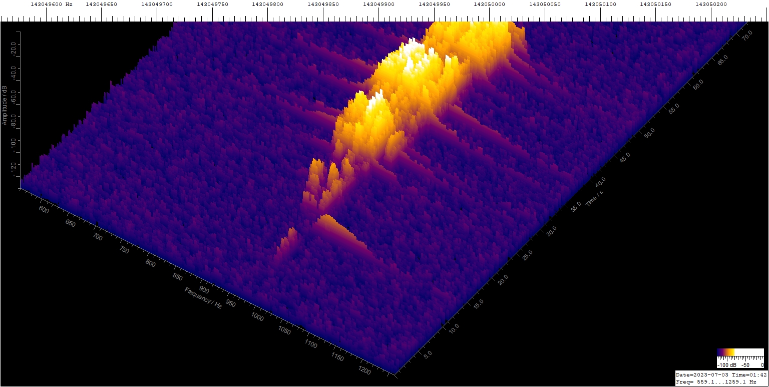

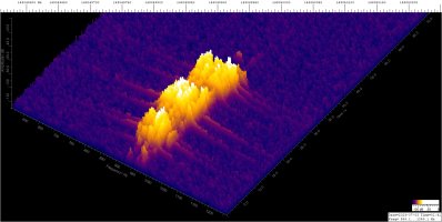

Guten Tag,

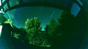

so, prinzipiell funktioniert die Kamera. Trotz Mond und Wolken sieht die Kamera ein paar Sterne. Die Belichtungszeit war 20 x 0.5 Sekunden.
Nun kann ich die Belichtungsautomatik programmieren.
Ein richtig schönes Echo gab es auch noch, siehe auch Eberhards Post.

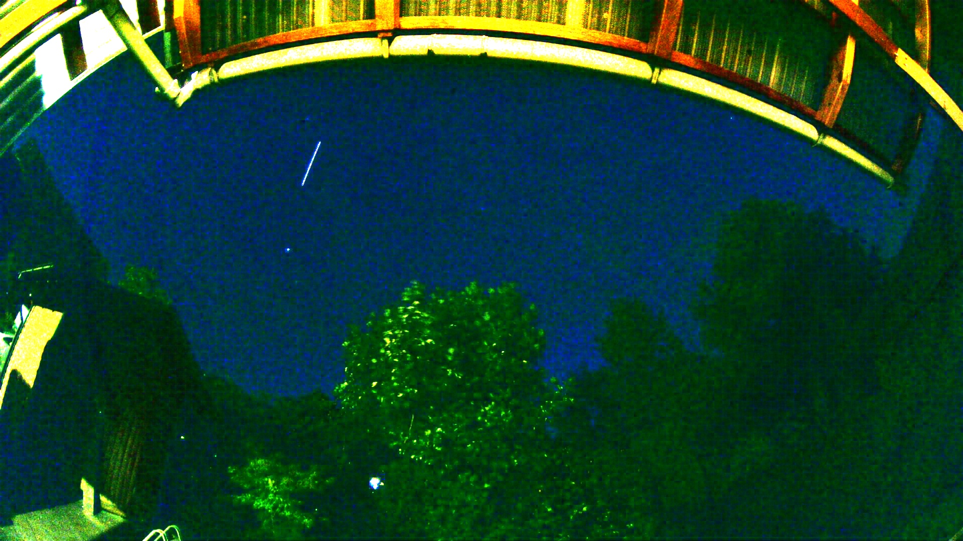

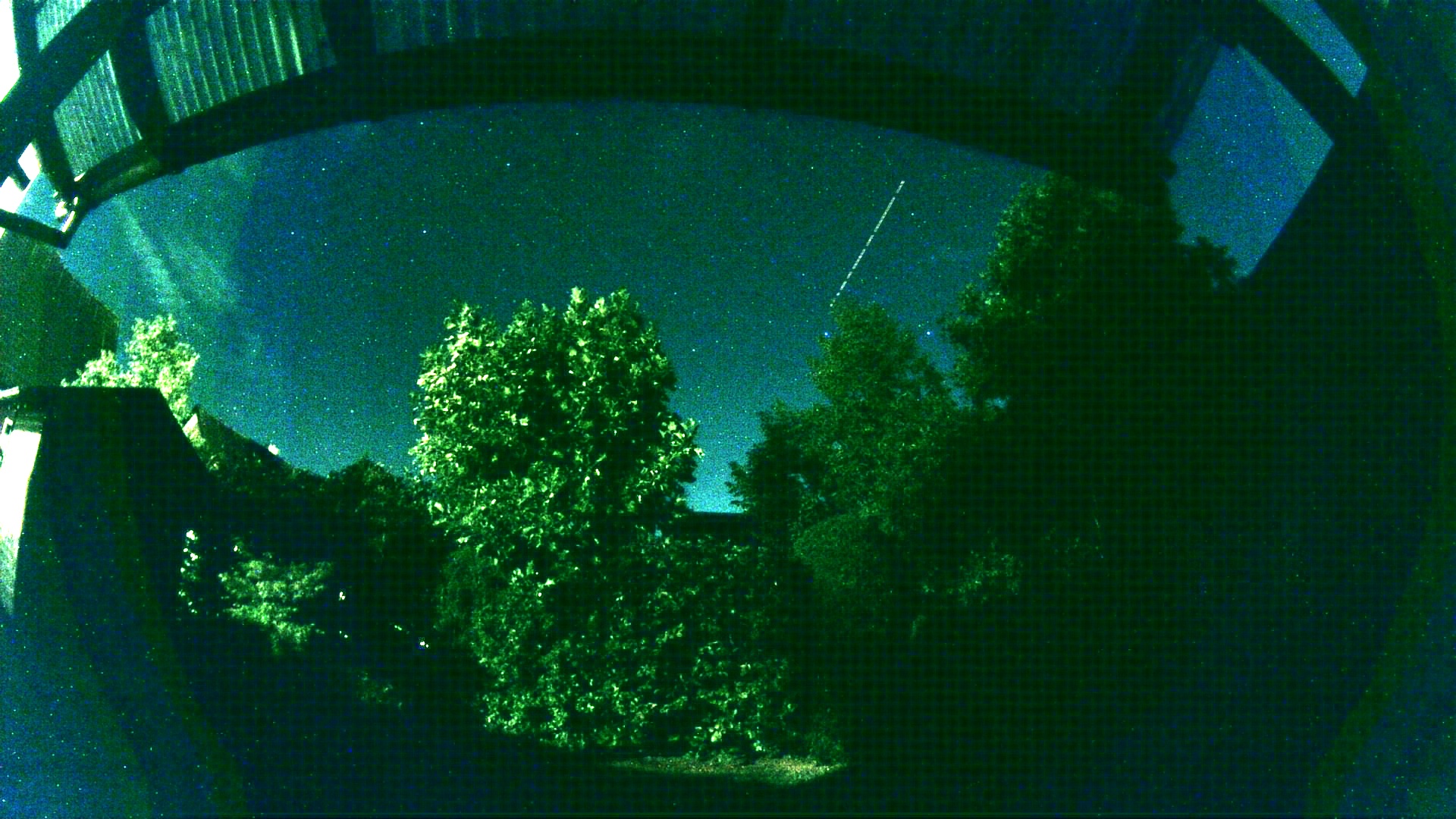

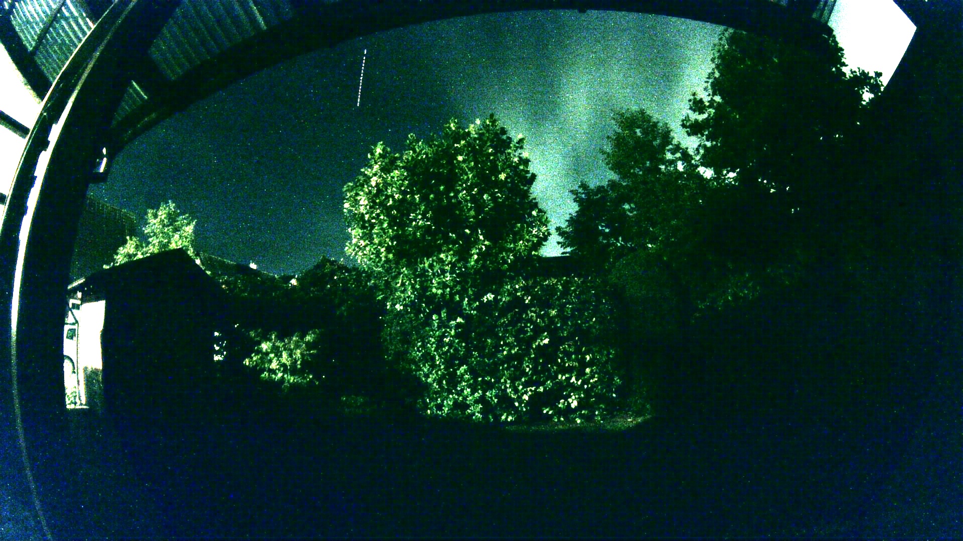

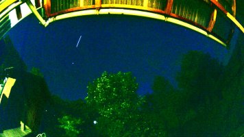

Guten Tag.
Kleines Update:
Ich mache noch Belichtungstests. Das funktioniert im Moment aber nur bis 1:30 h UT. Bei den Perseiden käme noch eine knappe Stunde dazu. Die kommen aber noch weit in den Vormittag hinein, s. Plot.

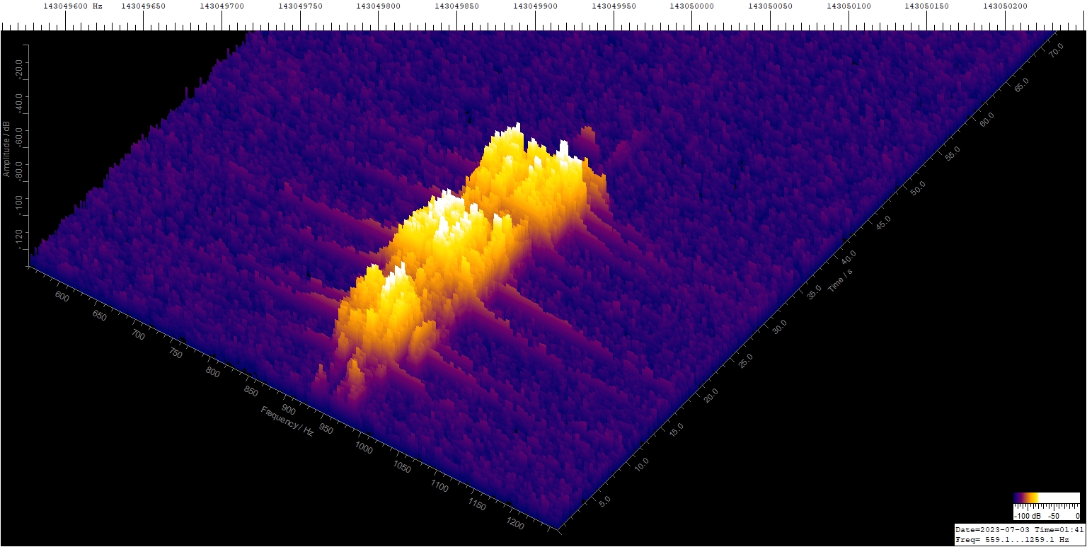

Zwei Bilder, eins mit einem sehr hellen Objekt und eins mit einem Flugzeug, habe ich angehängt. Die Zeiten im Filenamen sind MESZ.
Bei dem hellen Objekt handelt es sich vermutlich um ein Raumschiff. Meine GRAVES Anlage ist zur Zeit aus.
Stefanie, läuft deine Kamera?
Einen schönen Sonntag wünsche ich Euch,
viele Grüße
Wilhelm

Hallo Wilhelm,
Das sieht gut aus, wie lange belichtest du jetzt? Hier war letztes Woche starker Sturm und Bewölkung, daher konnte ich nicht probieren. Wochenende wird vom Terrassebau eingenommen…Die nächste Tage sieht das Wetter gut aus und ich werde meine ersten Tests machen.
Auf der Meteor Webseite gab es ein paar Bugs, bin am basteln…
Stefanie
Hallo Stefanie,
im Post #355 waren es 15 Sekunden. Das Bild mit dem Flieger unten ist aus 20 Bildern mit 0.5 Sekunden pro Bild zusammengesetzt. Man sieht deutlich die Lücken. Ob das Prinzip bei einem Meteor überhaupt funktioniert muss sich noch zeigen.
Ab 4 h MESZ schaltet das Programm nun auf Auto. Da sieht man vor allem, wie sich nach dem Regen die Amseln die Würmer suchen.
"Der frühe Vogel fängt den Wurm"
Ich habe nun meinen Ansatz etwas verändert. Bisher wollte ich möglichst störungsfreie Daten über einen längeren Zeitraum aufnehmen. Wegen der Störungen funktioniert das aber nicht mehr. Ich werde also nun wie Eberhard nur noch morgens aufnehmen und dann die GRAVES Echos mit Kamerabilder vergleichen.
Echos rund um die Uhr kann ich mir ja auch bei dir anschauen.
Einen schönen Tag wünsche ich Euch,
viele Grüße
Wilhelm

Guten Tag.
So, mit dem insgesamt etwa 6 m langen USB-Kabel funktioniert die Kamera weiterhin.
Drei ISS Durchgänge der letzten Nacht hat sie eingefangen. Je ein 10 s Bild von den Durchgängen ist angehängt. Bei den letzten beiden Durchgängen lief die GRAVES Anlage. Echos der ISS waren nicht dabei. Dafür waren die Durchgänge vermutlich zu weit nördlich. Es waren hier sehr helle Überkopfdurchgänge.
Meteore habe ich mit der Kamera noch nicht erwischt. Es wird aber im Moment auch nur ein Teil des Himmels beobachtet und ab Sonnenaufgang funktioniert die Belichtung noch nicht.
Die Zeiten der Bilder sind MESZ.
Ein schönes Wochenende wünsche ich und viele Grüße
Wilhelm
