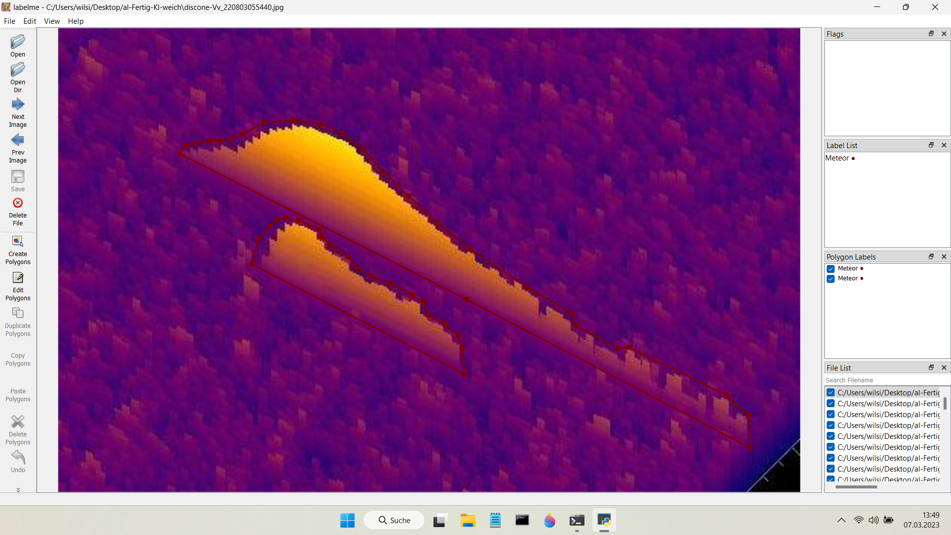

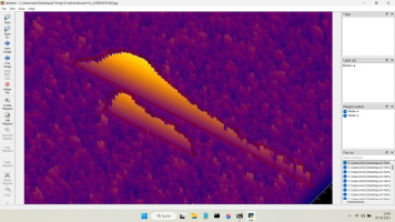

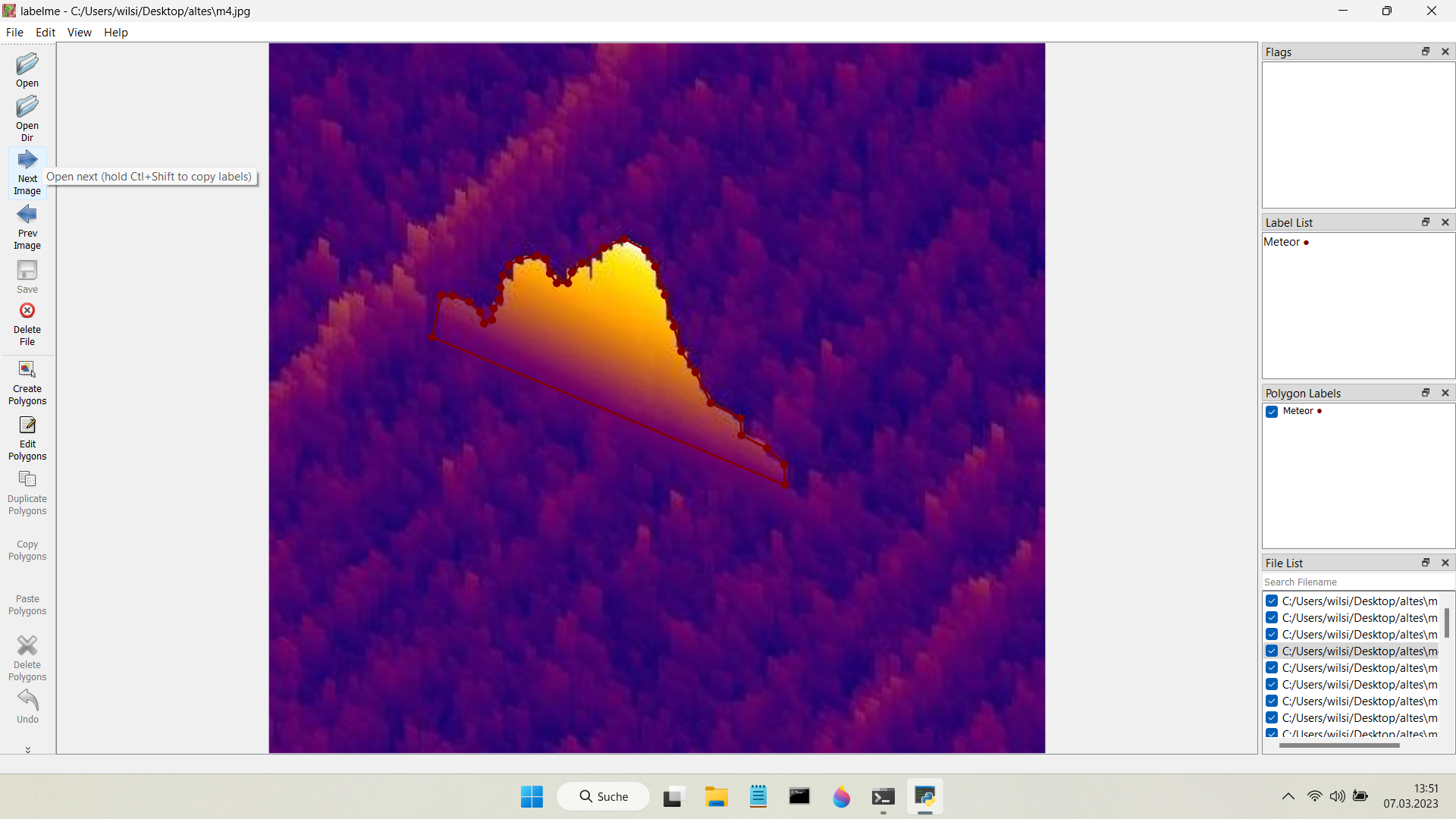

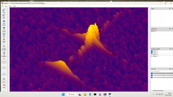

Als Nächstes werde ich mal annotieren / labeln. Im Pixellib Tutorial sind es 100 und 200 Bilder für den Test und 2 x 300 fürs Training. Im Moment trainieren ich Meteore (vorwiegend sogenannte Raser) und die Schmetterlinge aus dem Tutorial. Später ersetze ich die Schmetterlinge durch die sogenannten Raucher.
Im Juni möchte ich die Arietiden von unserem Flugplatz aus aufnehmen, um den In Line Peak zu untersuchen. Der Peak lässt sich vermutlich nicht alleine durch die Winkeländerung erklären. Es muss noch einen anderen physikalischen Effekt geben.
Wie würdest du labeln? Eher weit oder eher eng?

Hallo Wilhelm,
Sehr spannendes Projekt, ich freue mich auf die Ergebnisse bzw. Vergleiche!
hier ein paar Tipps:
  • Bildgröße ähnlich, die vom Ursprungsmodell wählen, wenn ich mich recht erinnere, war das 512x512 bei Coco, aber ich bin nicht sicher. Bei unseren Meteor-Bildern sollte das ganz gut passen. Also nicht auf den ROIs (150x300 Pixel) labeln und Modelle bauen, dann funktioniert die Erkennung schlechter.
  • Lieber weniger ROIs labeln, diese dafür aber sehr genau umranden (dein oberes Beispiel). Besser als sehr viele ROIs, sehr ungenau annotiert. Wobei es natürlich auf darauf an kommt was du machen möchtest, Segmentieren (oberes Beispiel) oder nur Klassifizieren (unteres Beispiel).
  • Schau das die Klassen (also auch Hintergrund) die gleiche Anzahl haben, sonst bekommt dein Modell ein Bias oder du musst die Gewichtsparameter ändern (tricky)
  • Augmentieren hat bei mir wenig geholfen, lieber mehr Bilder annotieren. Würde ich nur bei limitierten Datensatz machen (bei uns ja nicht der Fall).
  • Erstell dir zusätzlich zum Test-Set noch ein separates Validierung-Set, an dem du deine Modelle überprüfst. Etwa 200-500 ROIs möglichst zufällig aus den verschiedensten Sessions wählen. Das sollte dir einen guten Eindruck vermitteln, wie genau dein Model ist. Aus Erfahrung reichen die Accuracy und Precision Werte deiner Modelle nicht aus, um einen realistischen Eindruck im Produktionsmodus zu bekommen. Du kannst so auch die Schwächen finden und dort in mehr Trainingsdaten investieren.
  • Für sehr eindeutige ROIs (wie mein Beispiel oben), nutze die OpenCV Konturen, dann brauchst du nicht manuell zu labeln. Den Code kann ich dir zur Verfügung stellen, da ich ihn sowieso für ein Paper brauche.
  • Bei kleinem Datensatz Vorsicht wegen Overfitting, sollte aber der Validierung-Set zeigen. Ich würde mindestens 1000 besser 5000 ROIs pro Klasse annotieren. Wobei ich das systematisch so lange verbessere, bis ich mit der Erkennung des Validierungsset zufrieden bin. Also fang einfach mit 500 ROIs an und guck mal, wo die Probleme sind. Diese dann weiter annotieren und trainieren. Bringt mehr als 5000 zufällige ROIs auf einmal.
Gutes Gelingen!
Stefanie
BTW, falls du nur eine Bounding Box extrahieren und anschließend Klassifizieren möchtest, dann kannst du das mit dem Thresholding und openCV erledingen und im Windows Explorer in Klassen (Ordner) trennen (Ansicht -> Extra Große Symbole). Das geht deutlich schneller, so habe ich 1 Millionen Bilder annotiert. Kommt halt darauf an, was man machen möchte und wie genau es sein soll.

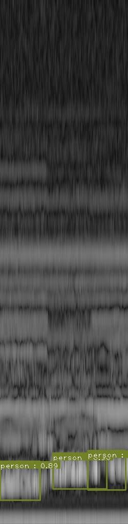

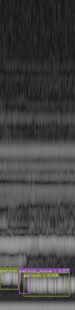

Damit ich mal zum Thema noch etwas halbwegs interessantes beitragen kann. Ich hänge mal zwei Radarbilder von mir an. Die sind mit einem 120 GHz Radar entstanden, dass natürlich nicht mal den Raum verlässt, geschweige denn Meteore zählen kann. Aber ich finde die Aufgabenstellung immer noch sehr ähnlich. Die X-Achse ist die Zeit und die Y-Achse ist der Abstand ( ca. 8 Meter max).
Wenn man eine stillstehende Person gefunden hat, kann man anfangen die Atembewegung zu extrahieren. Die Schwierigkeit ist, dass wenn man vor einem Schrank steht und atmet (was man meist tut :) ), es natürlich den Hintergrund auch unterschiedlich abdeckt. Das sieht dann visuell ein bisschen so aus, als wenn auch der Schrank atmet. Ohne ML kaum zu lösen.

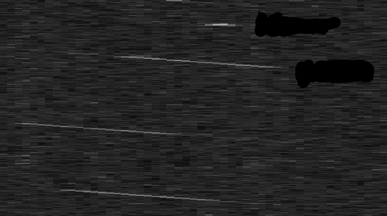

Ich will das Thema nicht wegziehen... aber das wäre ein Beispiel mit Spektrogramm in Grayscale, mit gleichem Informationsgehalt wie die gekippte Ansicht.
Sebastian

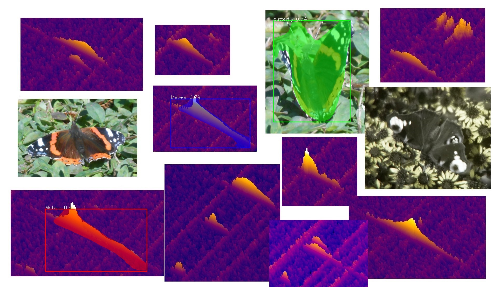

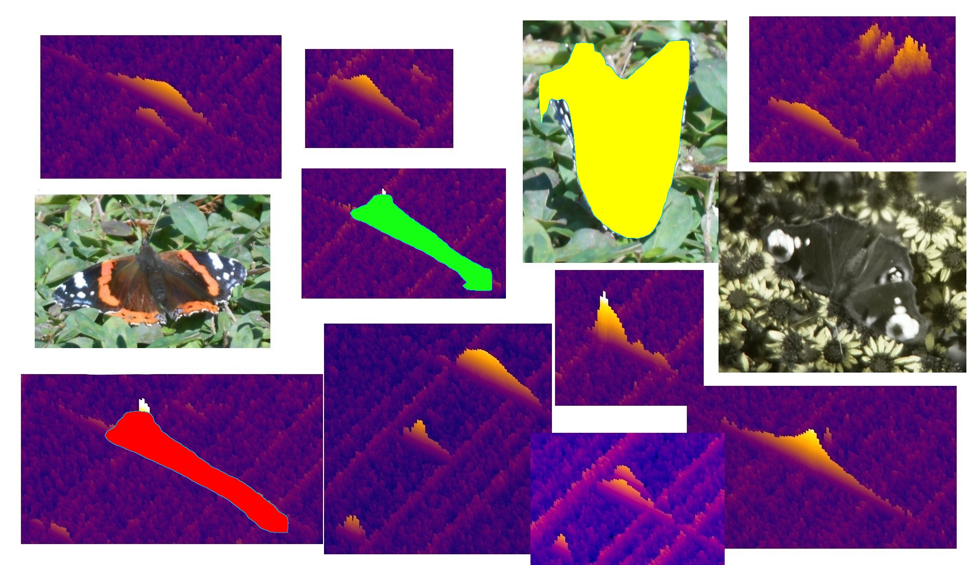

Hallo Stefanie.

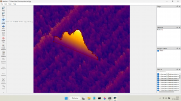

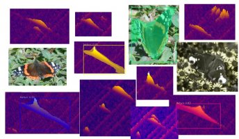

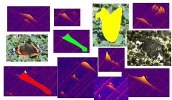

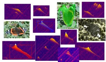

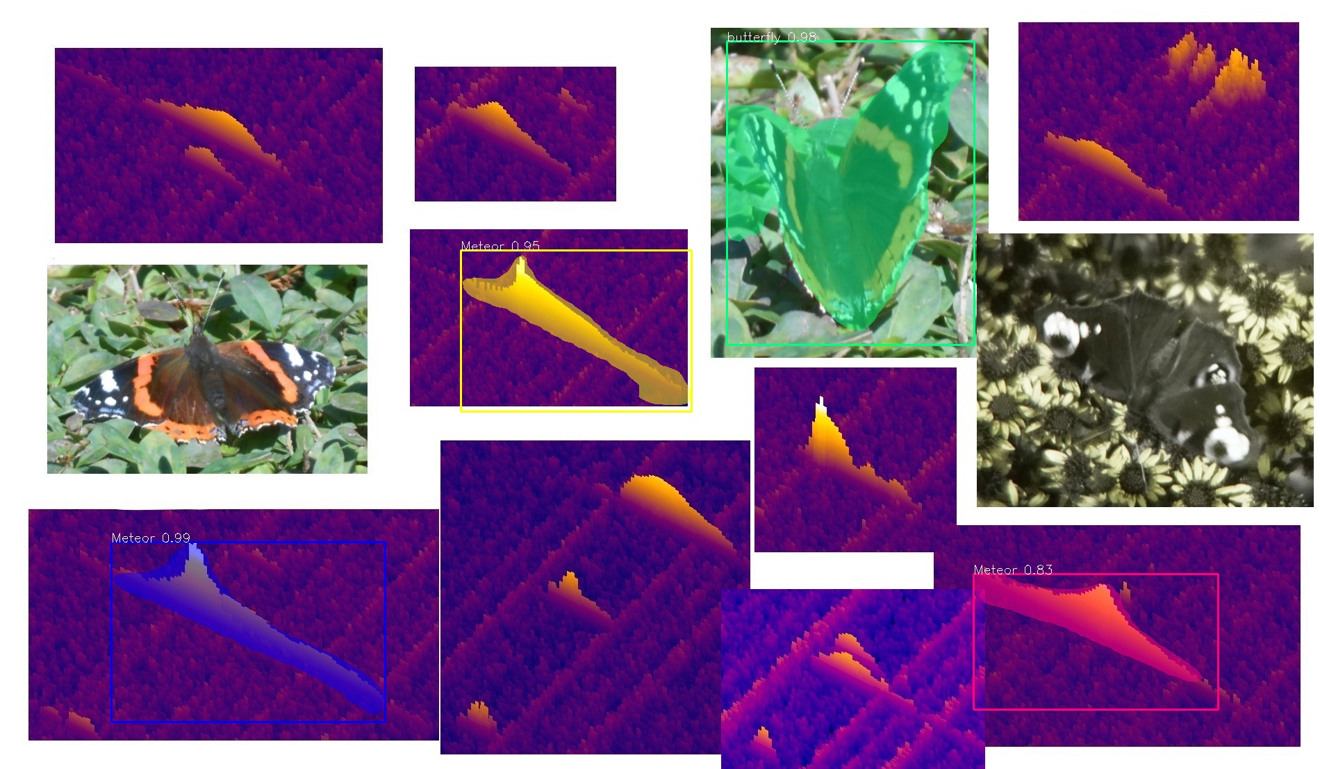

Nochmal vielen Dank für deine Hilfe und Anregungen. Den alten Datensatz habe ich verworfen und baue systematisch einen neuen auf. Technisch läuft der neue Satz schon. Es werden zwar nur ein Meteor (2 Instanzen) und ein Schmetterling erkannt, aber es waren auch nur 4 Epochen, 8 Testbilder und 16 Trainingbilder.
Das rechte Bild vom Schmetterling ist eine UV-Aufnahme. Er sitzt auf Jakobs-Greiskraut.
Hier kommt die Sonne raus.
Einen schönen Tag wünsche ich Euch,
viele Grüße
Wilhelm
Edit: es ist noch einer dazugekommen.

Hallo Wilhelm,
Das sieht doch schon vielversprechend aus! Ich denke mit 100-200 Bilder sollte es schon einen signifikanten Fortschritt geben.
Ich bin gespannt ?
Beste Grüße
Stefanie

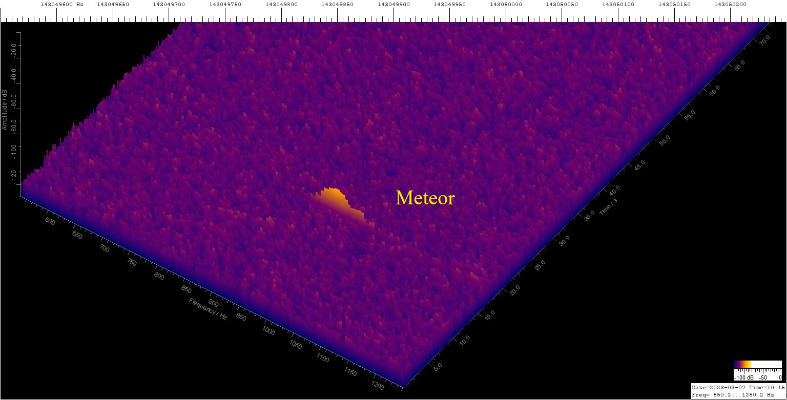

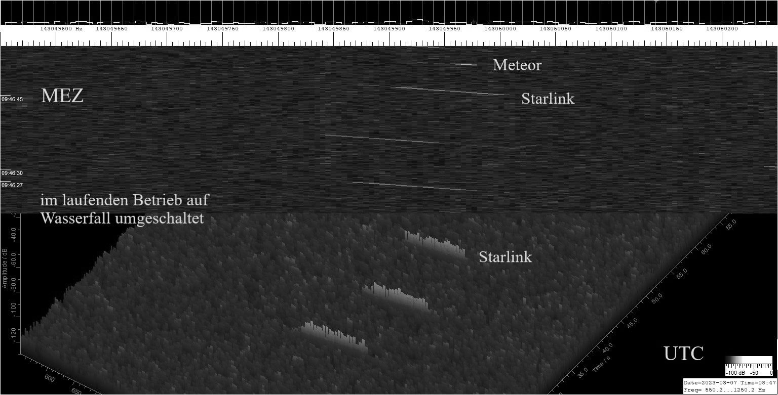

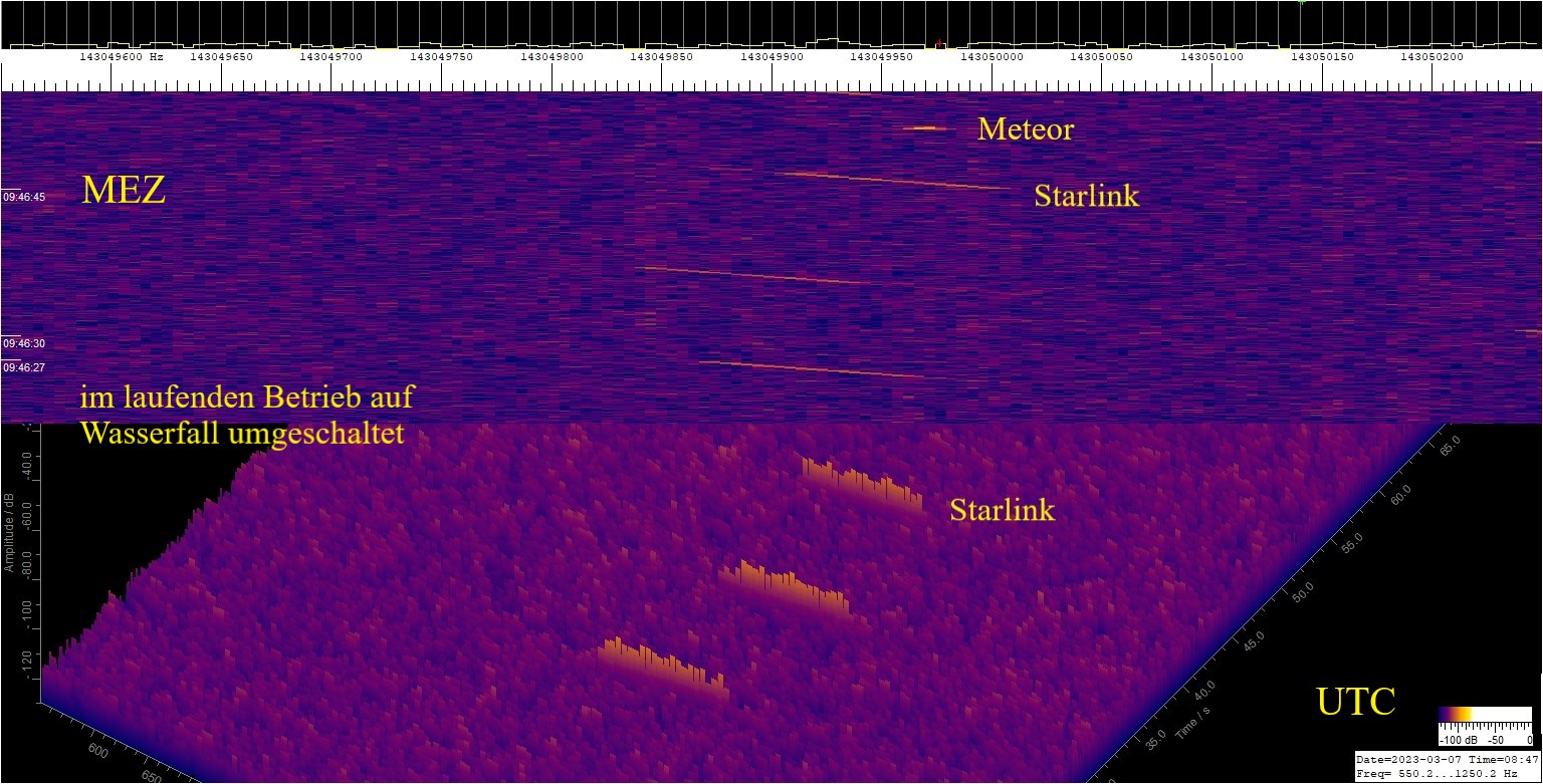

Hallo Stefanie,
danke für deinen Zuspruch. Den brauche ich auch: Das Annotieren ist ziemlich anstrengend und zeitraubend.

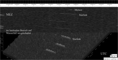

Du hast direkt die Bildschirmausgabe abgegriffen und die Darstellung ist für dich zum Labeln natürlich einfach, aber für die KI wäre natürlich ein einfaches Wasserfall mit einem Graychannel optimaler. Heißt natürlich nicht, dass es nicht so geht...
Eine flache Darstellung mit Grau als Z würde meiner Meinung nach nichts bringen und höchstens zu einem Dynamikverlust führen.
Die Bilder im Anhang verdeutlichen anhand von Starlinks (direkt vergleichbare Meteore gibt es nicht), warum die 3D-Darstellung essenziell ist: Man bekommt im Wasserfall nur einen zarten Strich. Für die Rate ist der Wasserfall ok.
Wilhelm

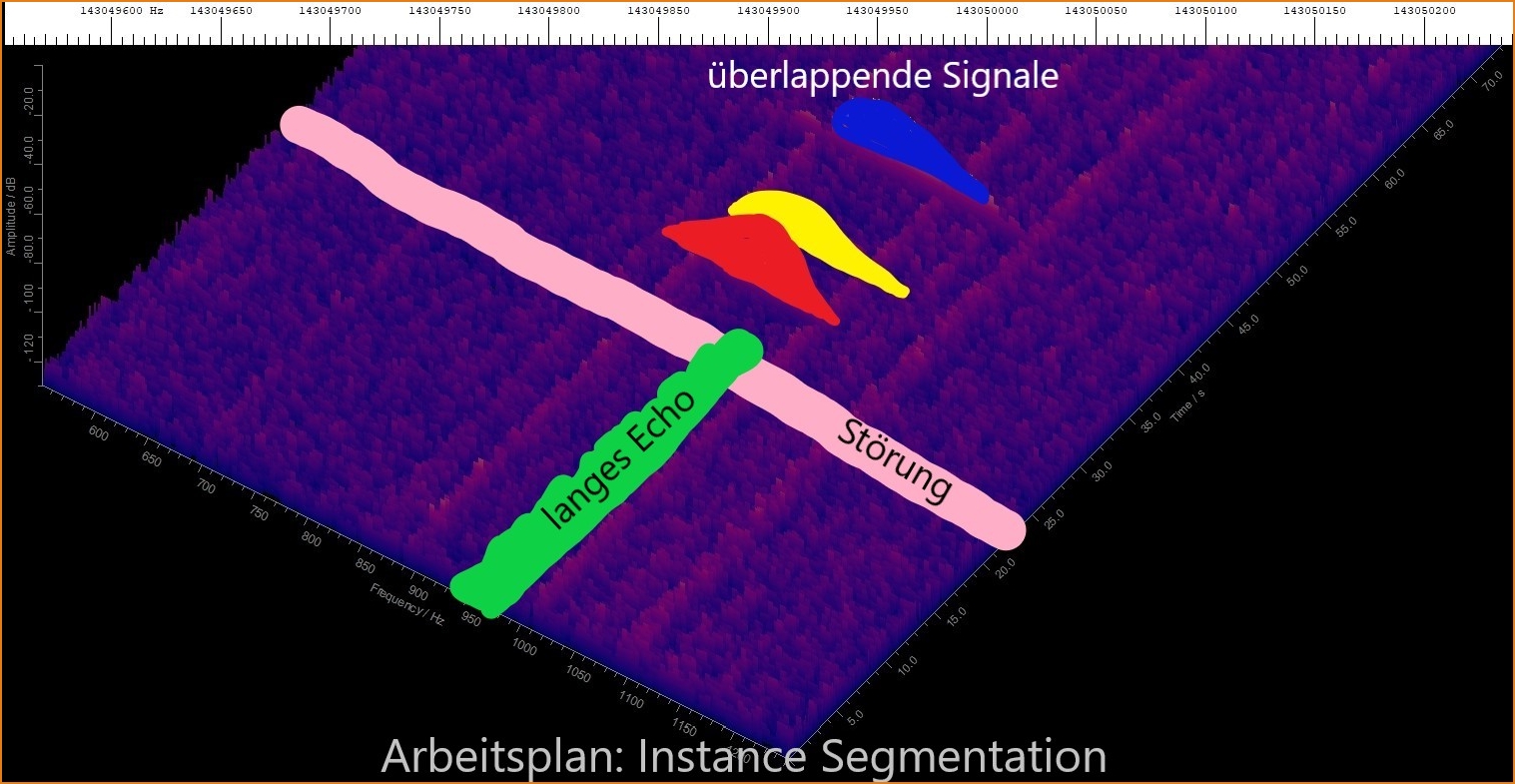

Hallo Stefanie,

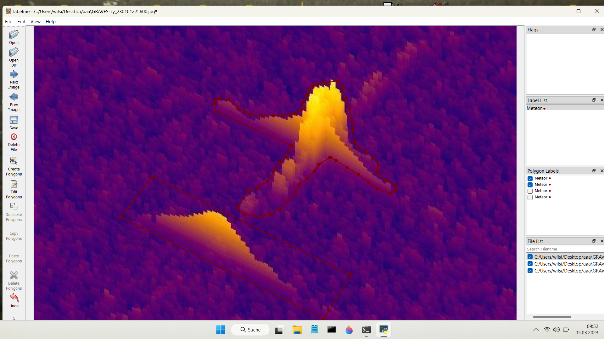

ich mache es erst mal von Hand. Gestern habe ich fast 50 Bilder geschafft.
Zwei Fragen habe ich aber noch: Würdest du eher eng oder weit labeln?
In dem engen Fall geht der Label etwas über das Echo.
Ist es von Nachteil, wenn zwei oder mehrere Echos in einem Bild sind?
Wilhelm
Hallo Wilhelm,
Wir Labeln eher grob / weit wie auf dem zweiten Beispiel. Das reicht für ausreichend Kanten Merkmale (daher ist eine Bounding Box ungünstig, du verlierst das Merkmal der Meteor Kanten). Das sollte reichen und geht etwas schneller. Mehrere ROIs im Bild sind eher von Vorteil, so lernt das Modell gleich, dass es zwei Objekte sind und trennt diese bestenfalls auch (wenn sie nicht überlappen).

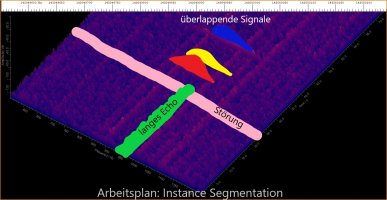

Im Endeffekt sollen Überlappungen aber schon erkannt werden. Bin gespannt…
Doch, Farbe! Wenn auch nur für Wilhelms ColorMap aber dennoch.
Das versteh ich nicht? Beispiel: 0 bis 255 Stufen in Grau oder 0 bis 255 Stufen in einer anderen Colormap der Wahl… Kommt halt sehr drauf an welche Auflösung es aufgenommen wurde und in welcher Farbauflösung es per HDMI übertragen werden kann… Der HDMI Teil ist nen bissel Hacky, da ist die aktuelle Arbeit von Wilhelm schon beachtlich.
Aber ich seh das schon ein, im Graubild kann man das einfach nicht Labeln und unterscheiden.
Am schönsten wäre hier der Rohvektor des Spektrums in Floating Point. Dann kann man sich die Darstellung zum Labeln aussuchen und das CNN bekommt den Vektor direkt als „Graubild“. Wobei das mit dem Grau auch nur eine Colormap ist. Letztendlich ein definierter Wertebereich mit einer möglichst guten Dynamik.
Aber wir sind ja nicht bei Wünsch dir was ?
Was man versuchen könnte. Das Graubild zurück auf einen numpy Array zu lesen und dann zum Labeln wieder eine 3D Ansicht einblenden. Also das Beste aus beiden Welten ?
Vielleicht hab ich es auch falsch verstanden meinst du ein RGB Bild mit Grauwerten ColorMap?
Ansonsten RGB bzw HSV= 3 Kanäle
-> 3 mal 0-255 Werte
Graubild = 1 Kanal (1/3 der Information)
-> 1 mal 0-255 Werte
In den Bildern lassen sich sowohl die Deskretierungsstufen als auch die Farbübergänger in einem Ereignis noch sehr gut sehen. Ich vermute das hier eine Dynamik von 32 Digits, also 5 Bit im Mittel nötig ist. Mehr ist natürlich immer besser, aber nicht immer nötig. Daher meine Vermutung. Versteh man mich?
14 Bit ist sehr gut und sicher auch ausreichend. Wir haben bei unserem Radar, wo wir auch das Frontend, also die Hardware entwickelt haben den Noise floor bei -60 dB und haben eine Umschaltung zwischen 16 und 12 Bit ADC und sehen hier noch keinen Unterschied. Deine Anzeige steht bei -120 dB, dass wird wahrscheinlich mit verschiedenen Vorverstärkerstufen und Antennengewinnen zusammenhängen. Mit 14 Bit ADC würde man noch keine 0 bis -120 dB Dynamik erreichen.
Der Informationsgehalt in Farbe kann viel großer sein, da stimm ich euch voll zu. Gerade wenn HDMI 8Bit pro Farbe überträgt. Implementierungstechnisch kann es aber sein, dass die Colormaps einfach auf 256 Stufen limitiert sind. Also egal ob man grau oder farbstufen wählt.

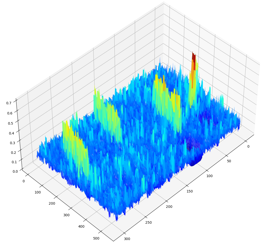

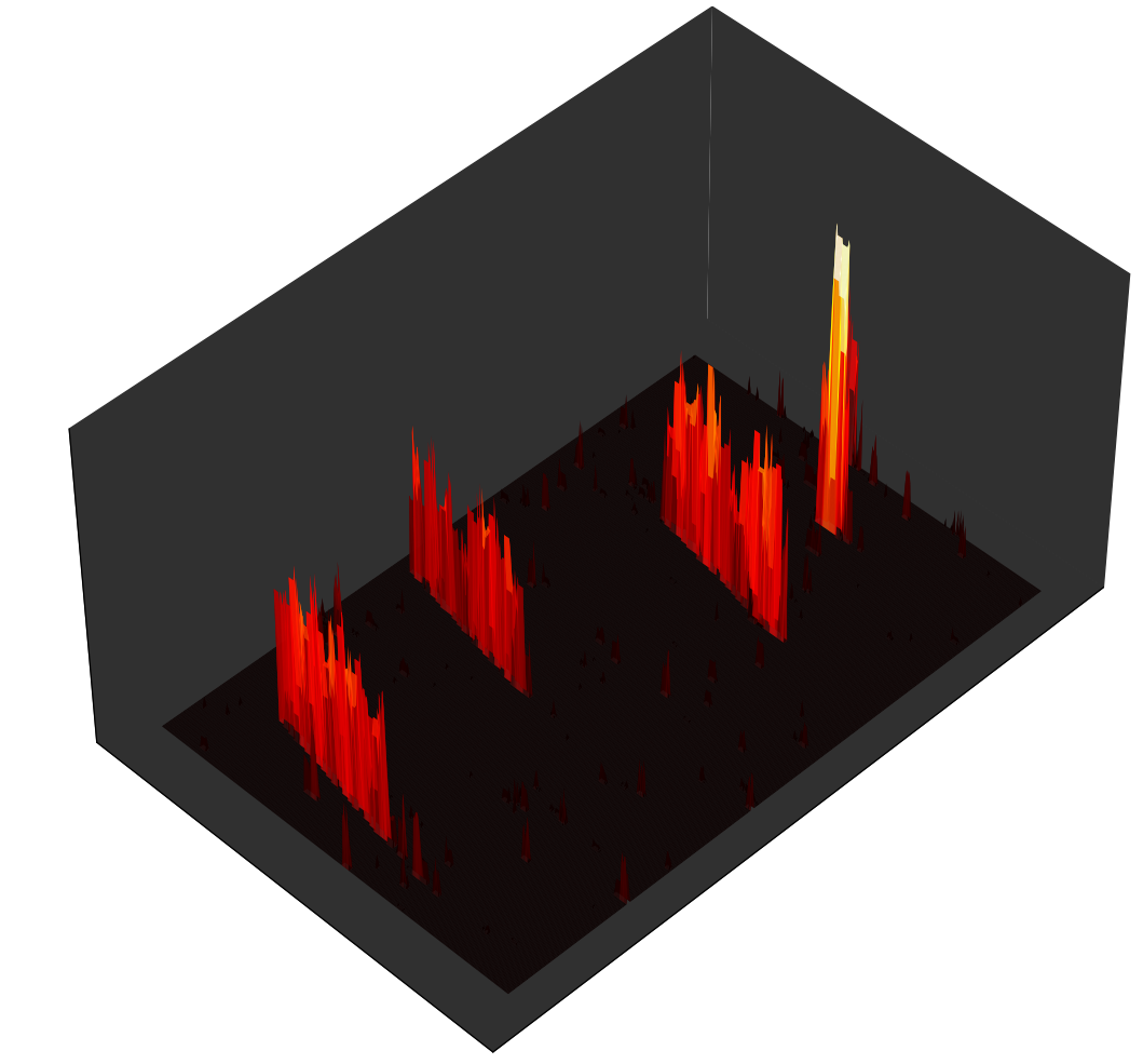

Huhu,
ich glaube Phase macht keinen Sinn, da doch alles auf die Erde drauf fällt und die Phasendrehung beim einfachen Doppler Radar zeigt doch nur, ob es sich zum Radar hin bewegt oder davon weg.
Dein Beispielbild leidet leider für mich stark unter JPG-Komprimierungsartefakten und ich habe mal den Schriftzug entfernt:
"Jet" als Colormap finde ich sogar noch etwas unübersichtlich.
Source:
Code:
import numpy as np
import matplotlib.pyplot as plt
from skimage import io
img = io.imread('test.png', as_gray=True)
xx, yy = np.mgrid[0:img.shape[0], 0:img.shape[1]]
fig = plt.figure()
ax = fig.gca(projection='3d')
ax.plot_surface(xx, yy, img ,rstride=1, cstride=1, cmap=plt.cm.jet, linewidth=0)
ax.set_box_aspect([2,1.3,1])
ax.view_init(elev=45., azim=45)
plt.show()
Vorteil ist weiterhin, dass deine Aufgabe von einer einfachen Backgroundsubstraction profitieren wird. Hier ein Medianclipping-Beispiel:
Code:
img = np.clip(img, np.median(img)*2, np.max(img))
Das mit dem JPEG Atefakten ist natürlich nicht so optimal.
Sebastian
