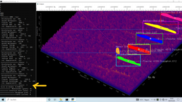

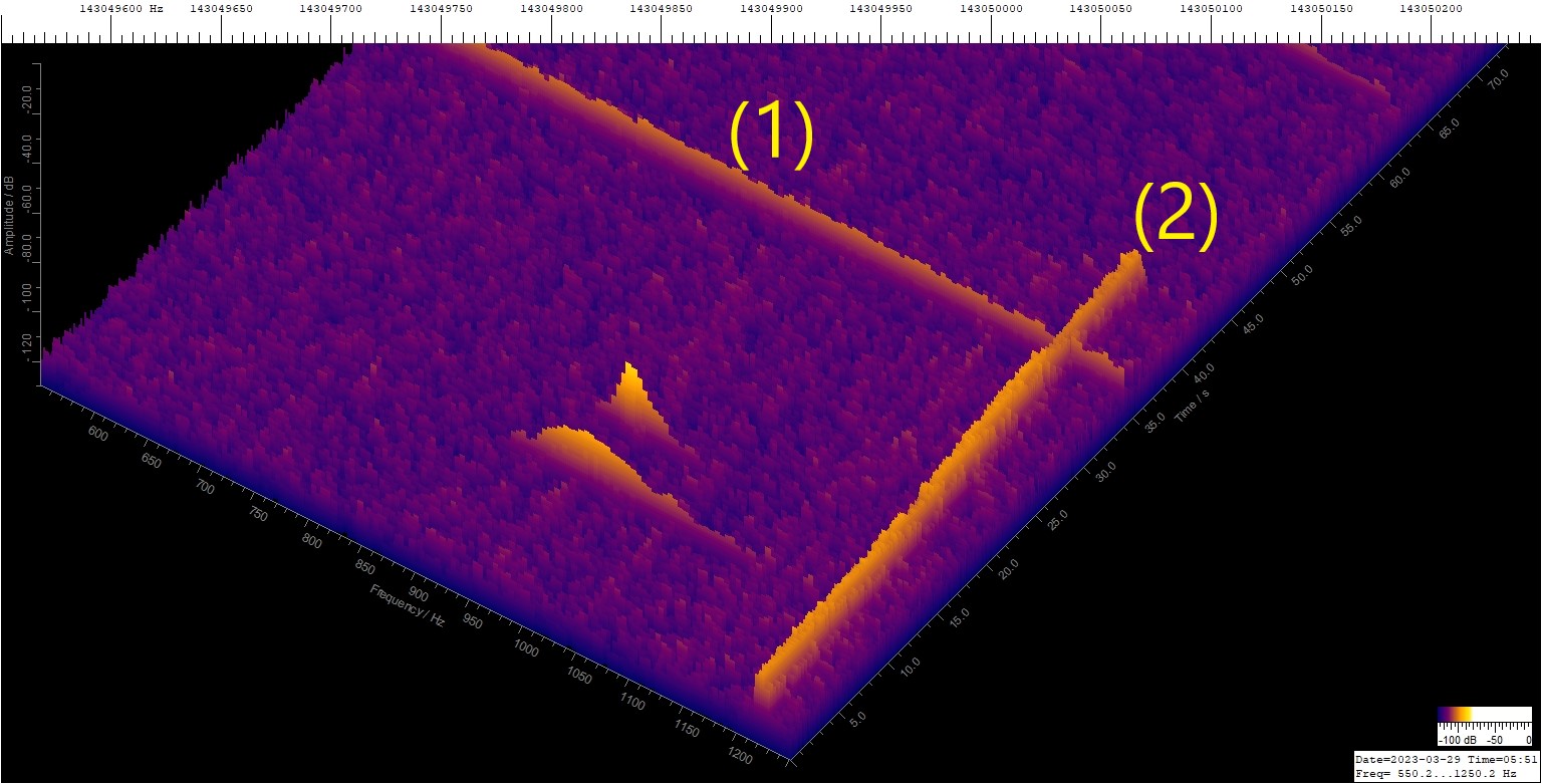

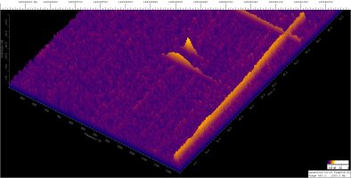

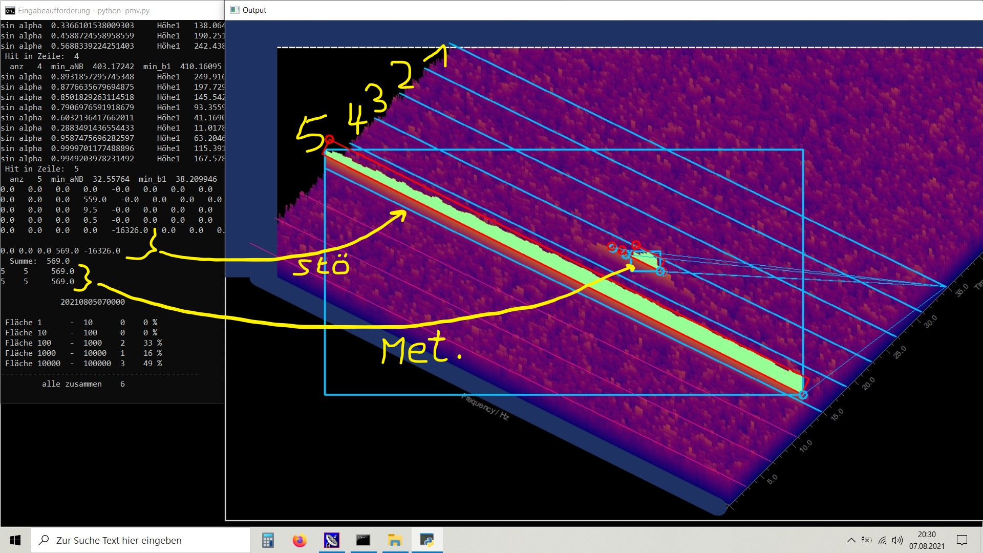

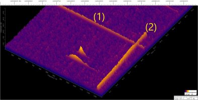

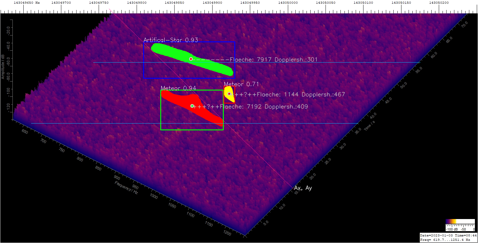

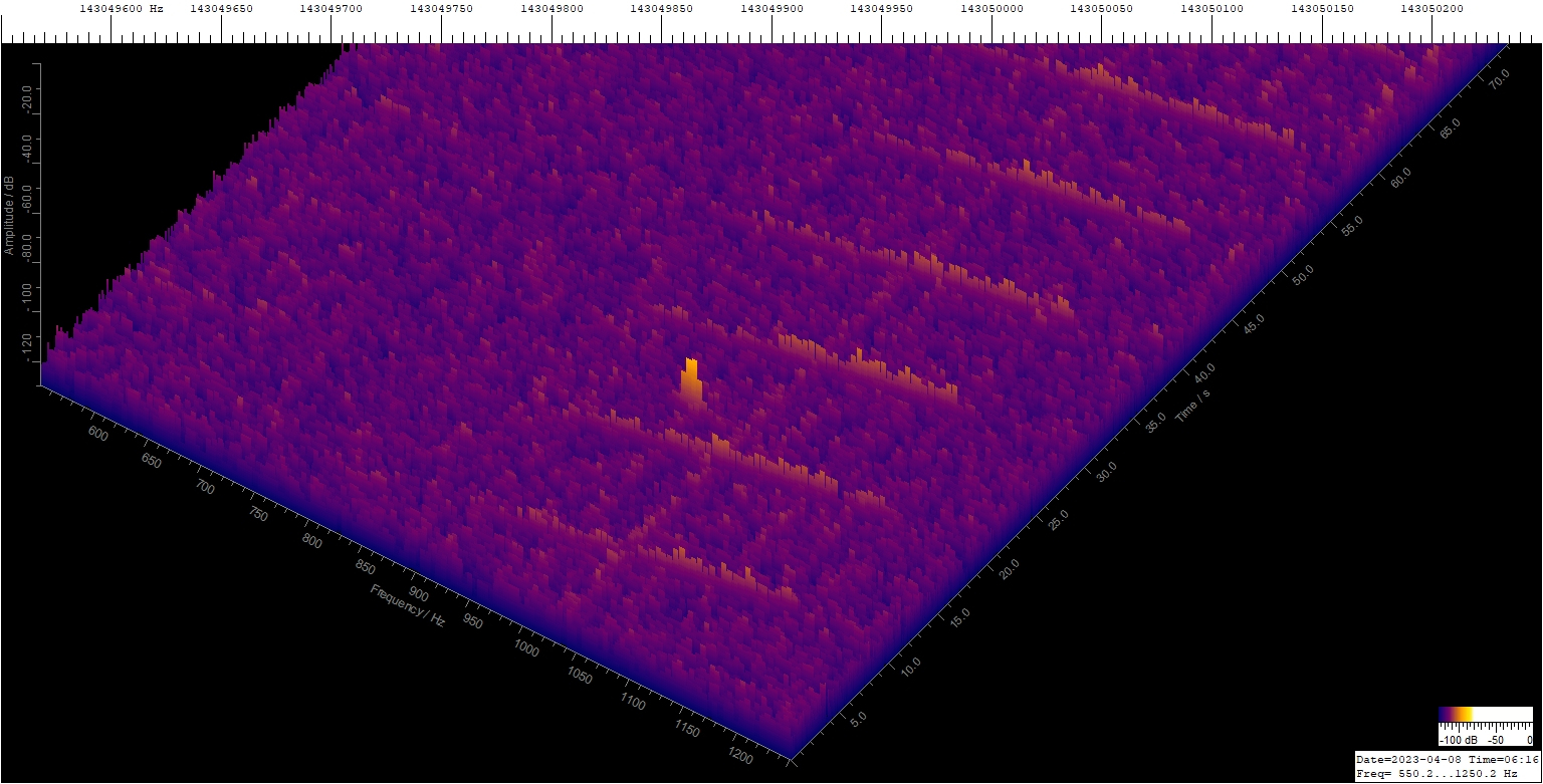

Guten Tag,

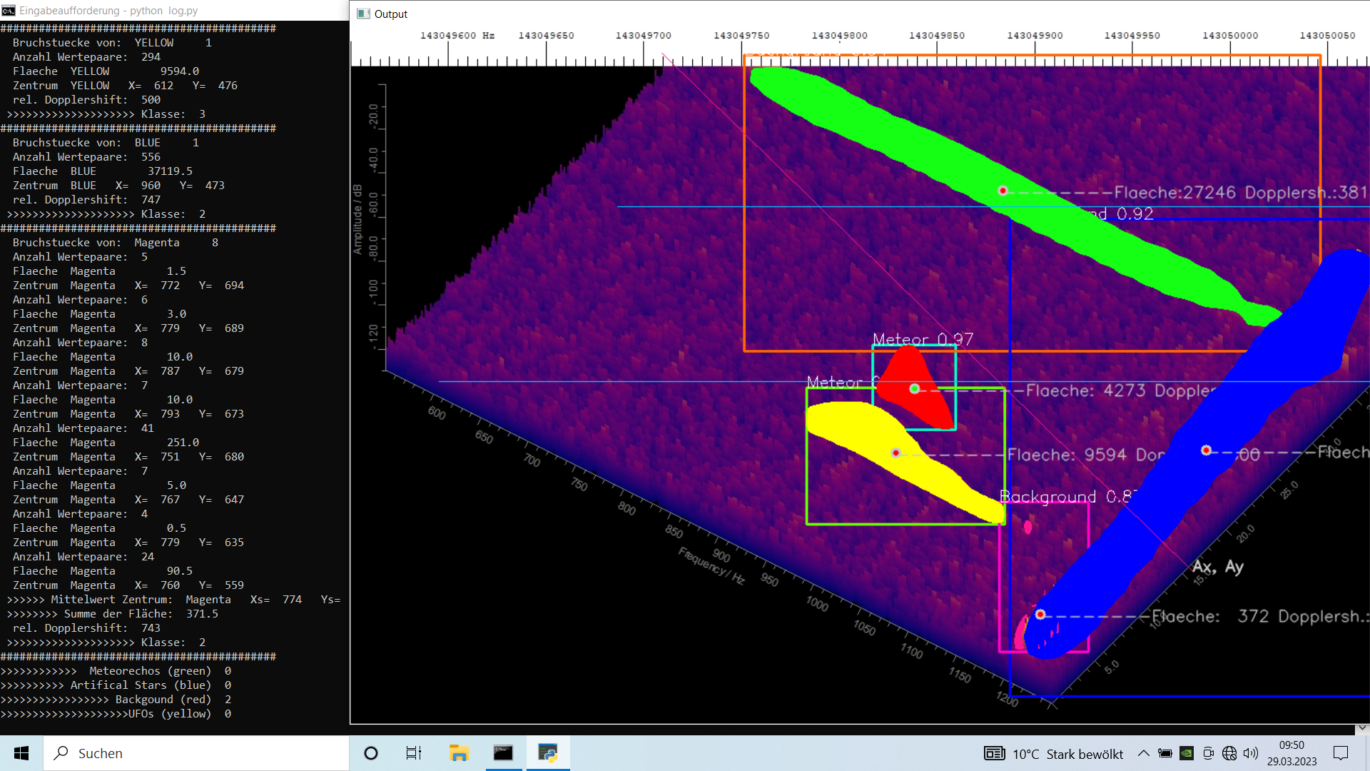

hier ist ein schönes Beispiel, wie die KI-Methode zwei Meteor-Signale und zwei Störungen unterschiedlicher Art voneinander trennt:
Die obere Störung (1) ist ein Knackimpuls, den meine alte Software schon mühelos beseitigen konnte. Der Träger rechts im Bild (2) ist neu. Zum Glück ist er selten und liegt nicht auf der Graves Frequenz.
Geloggt werden nur die beiden Echos, wenn sie zwischen den blauen Linien liegen, sich also im 20 s Zeitfenster befinden.
Einen schönen Tag wünsche ich Euch,
viele Grüße
Wilhelm

Hallo Wilhelm,
sehr gut, ich bin gespannt, ob ich den In-line Effekt reproduztieren kann, sobald hier alles läuft.
Mit welchem Treshold filterst du die Stören?
Beste Grüße
Stefanie

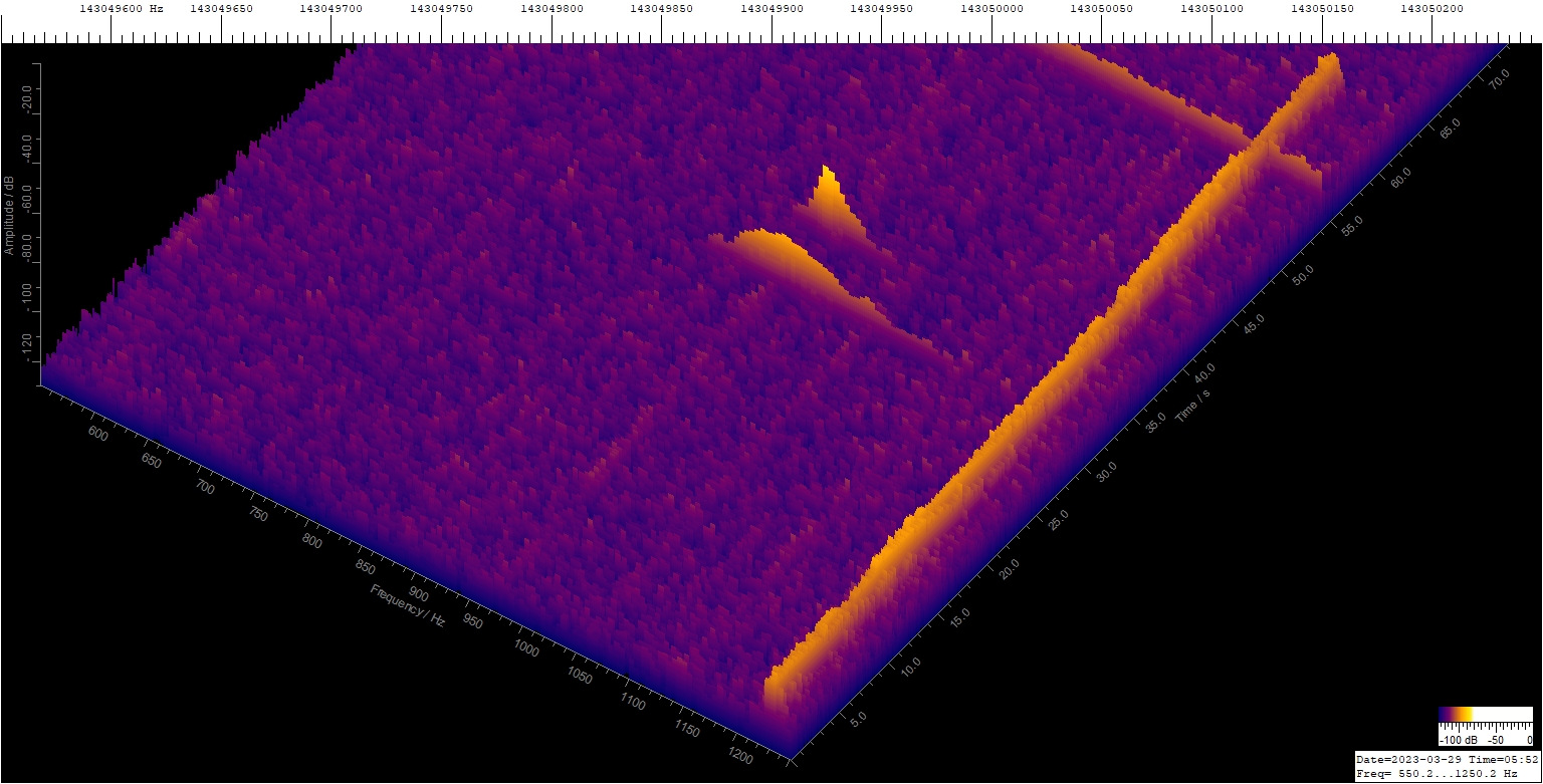

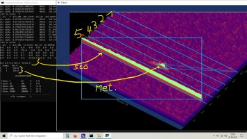

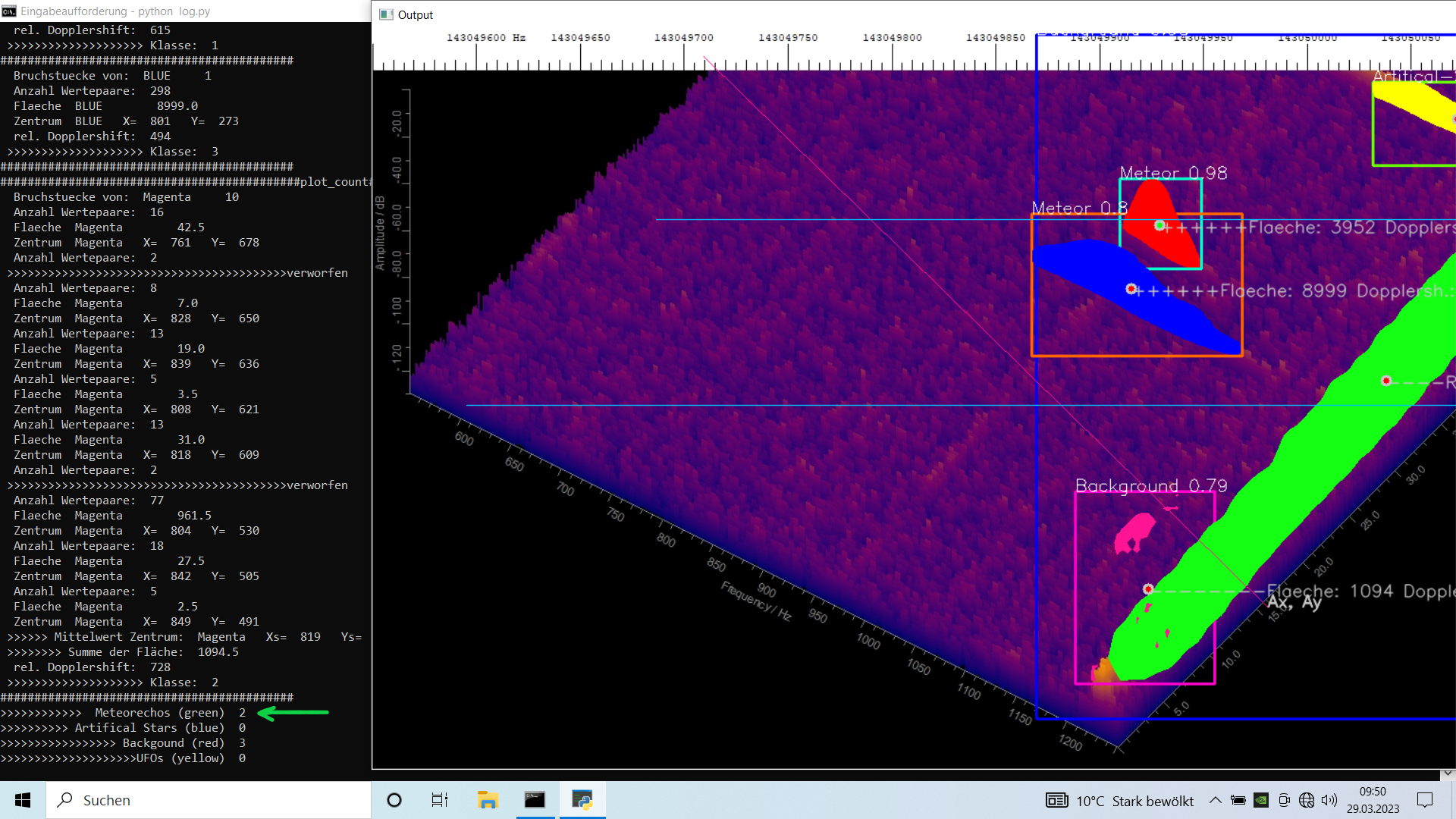

Hallo Stefanie,
das wäre gut. Dann treffen wir uns im Juni bei den Arietiden um 11 h UT, s. erstes Bild.
Die Störungen habe ich genau so wie die Meteorechos gelabelt. Es gibt da auch keinen Threshold.
In der konventionellen Methode hat der rote Kreis am linken Rand (bei der 5) den Knackimpuls angezeigt.
Den Träger, die Störung (2), erkennt meine alte Software nicht. Ich musste Bildchen löschen oder den Träger übermalen.
Viele Grüße,
Wilhelm

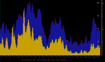

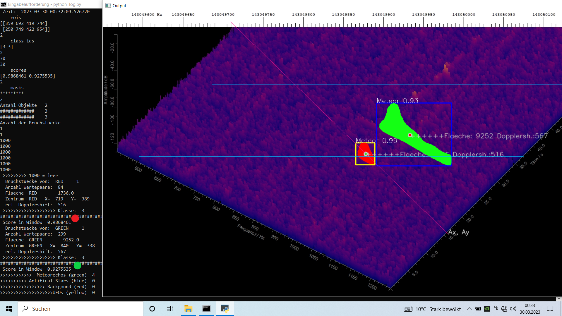

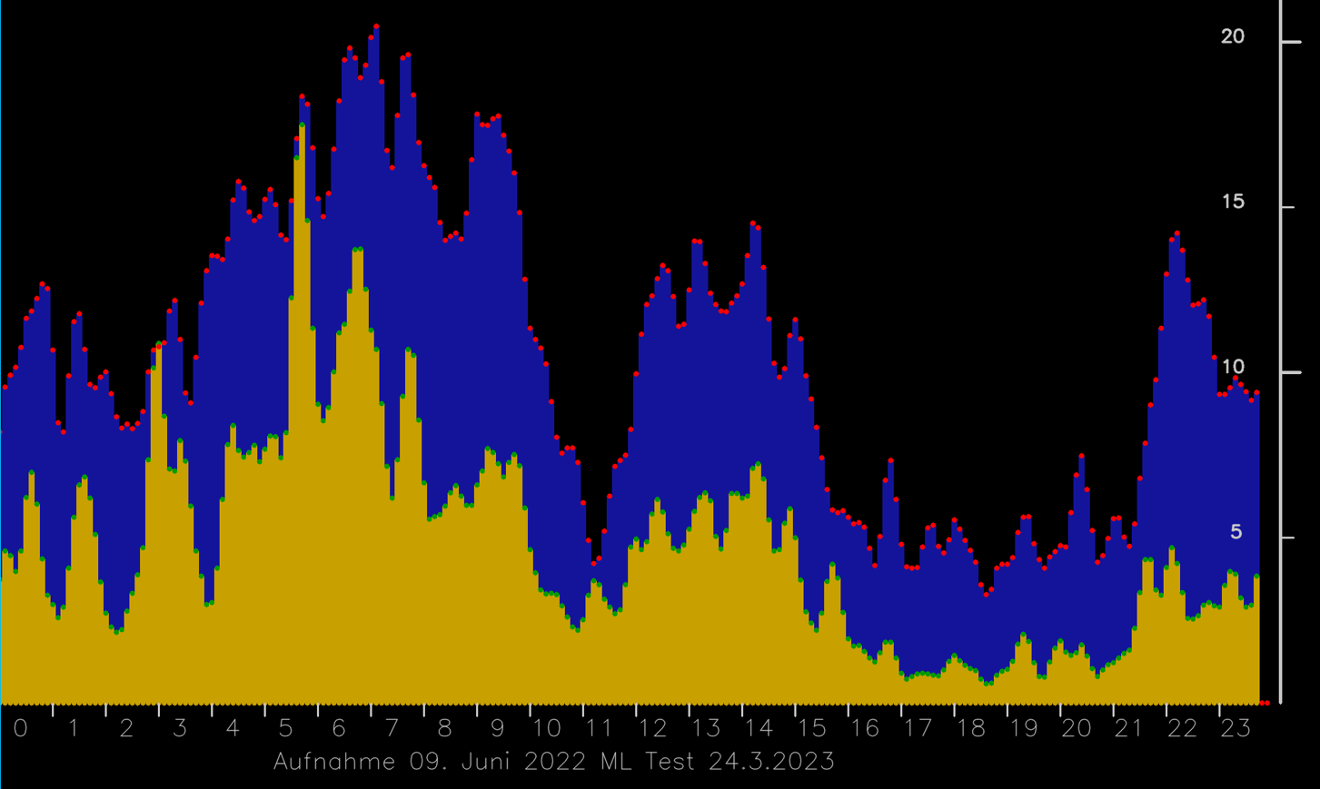

Hallo Stefanie,
danke für den Tipp. Die Probability (Wahrscheinlichkeit, Score) habe ich noch gar nicht ausgewertet. Ich denke noch über ein neues Datenformat nach. Da sollten die Werte auch mit rein.

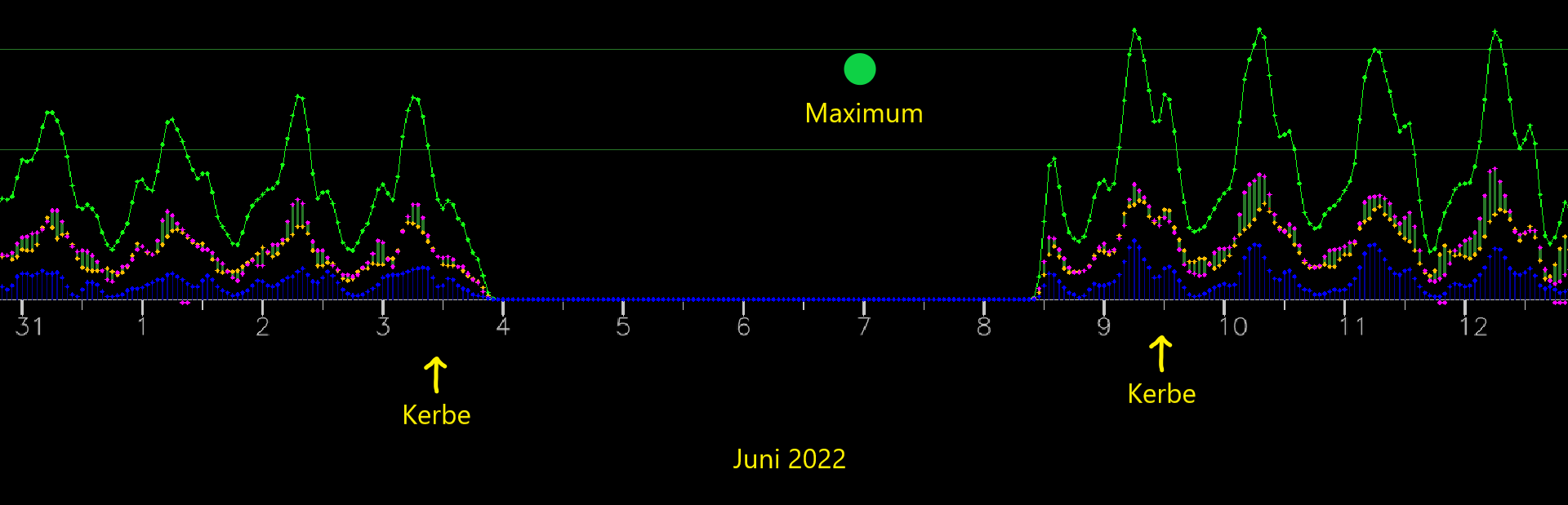

Nochmal zu den Arietiden:
Im letzten Jahr hatte ich die Arietiden gar nicht auf dem Schirm und habe erst am 9. Juni gesehen, dass sie eine schöne Kerbe haben. Das Maximum am 7. Juni habe ich verpasst.
Sie beginnen aber schon ab Mitte Mai.
Einen schönen Abend noch und
viel Freude beim Genuss des Weines,
Wilhelm
Hallo Wilhelm,
Das wird dann spannend die Daten zu vergleichen. Im Prinzip läuft es jetzt bei mir, ich mache aber noch viele Tests, da ich ab und an noch Ausfälle habe…
Die Genauigkeitswerte (also wie sicher ist das NN für diese Klasse) sind sehr praktisch um falsch Positive zu filtern. In meiner Software übergebe ich sie als Parameter, wenn es sehr präzise sein soll und man auf ein Event verzichten kann da es viele gibt- sehr strenger Threshold. Wenn ich wenig Events erwarte und wirklich hinter jedem her laufen muss - sehr lockerer Threshold. Im letzten Fall kann es dann sogar sein, dass ich kurz manuell drüber schaue. Manchmal haben wir nur sehr begrenztes Saatgut und dementsprechend wenig ROIs.
Da du so viele Meteore einfängst könntest du einen hohen Threshold wählen. Eventuell verlierst du dann 1-2% Meteore aber die restlichen sind dafür zu 100% korrekt. Bei den anderen Klassen macht es keinen Sinn einen Threshold zu nutzen, diese möchtest du ja sowieso aus der Analyse haben.
Je mehr Trainingsdaten du hast, desto besser werden auch die Genauigkeitswerte. Am Anfang lagen sie bei deinen Beispielen um 70-80%, die letzten bei >90!
Beste Grüße
Stefanie

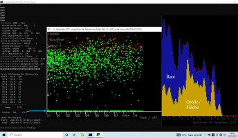

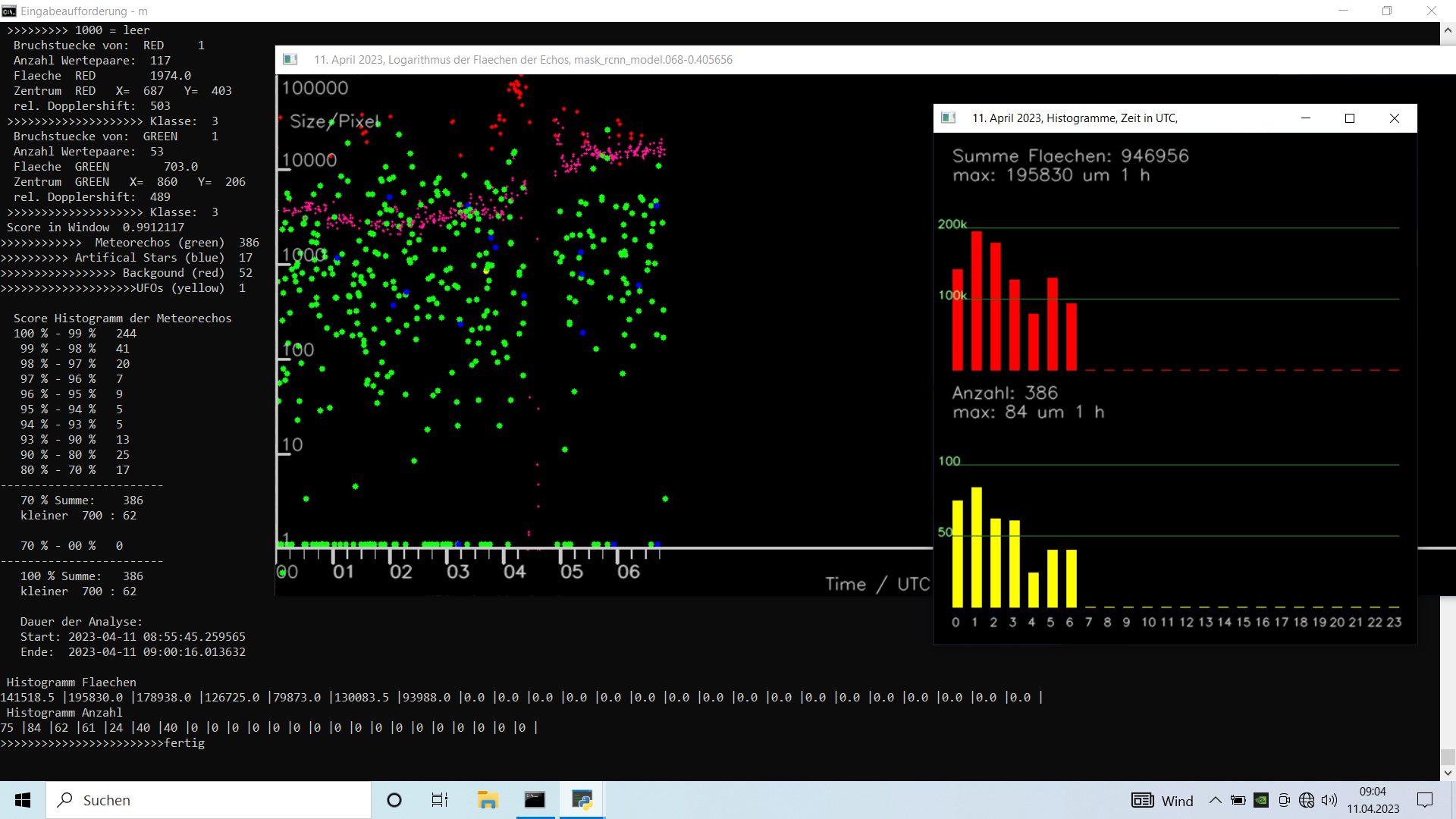

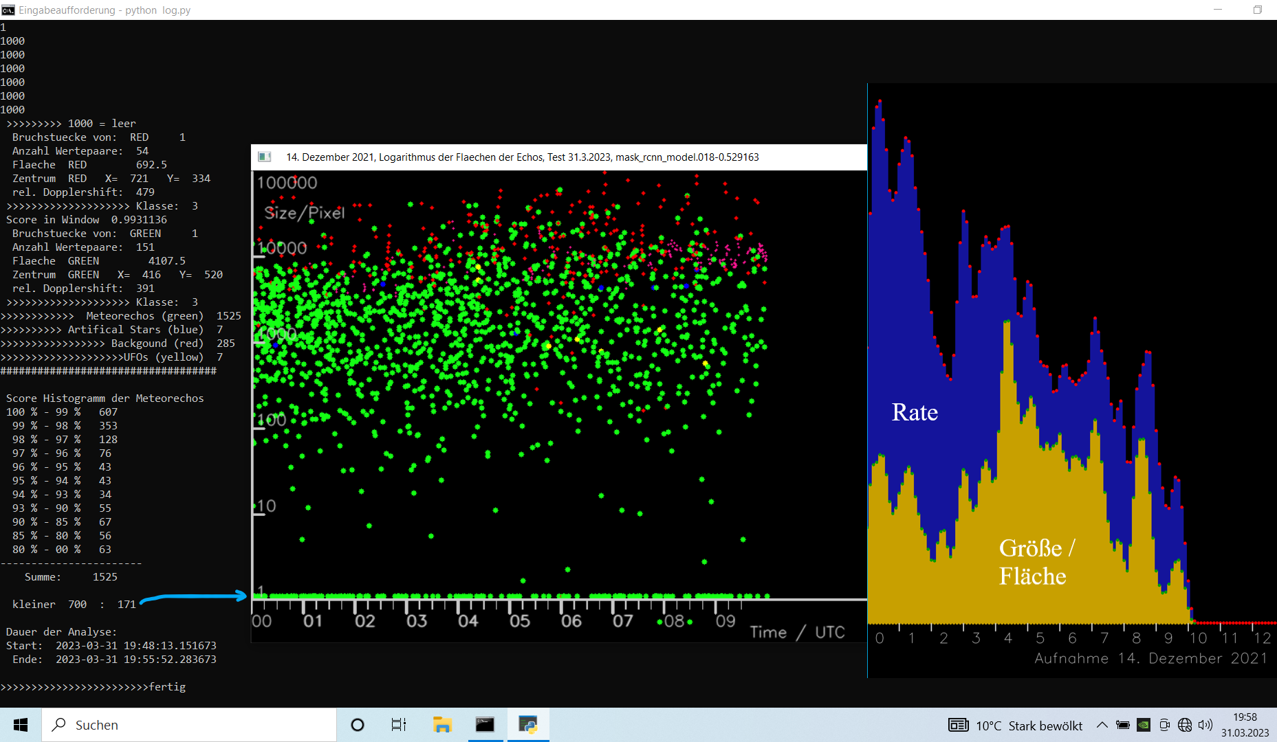

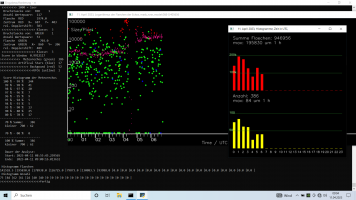

Hallo Stefanie,
ich habe schnell eine Score-Statistik eingebaut.
Die Rechenzeit war nur noch 13 Minuten. Ein Pixellib-Aufruf war doppelt vorhanden.
Gute Nacht,
Wilhelm

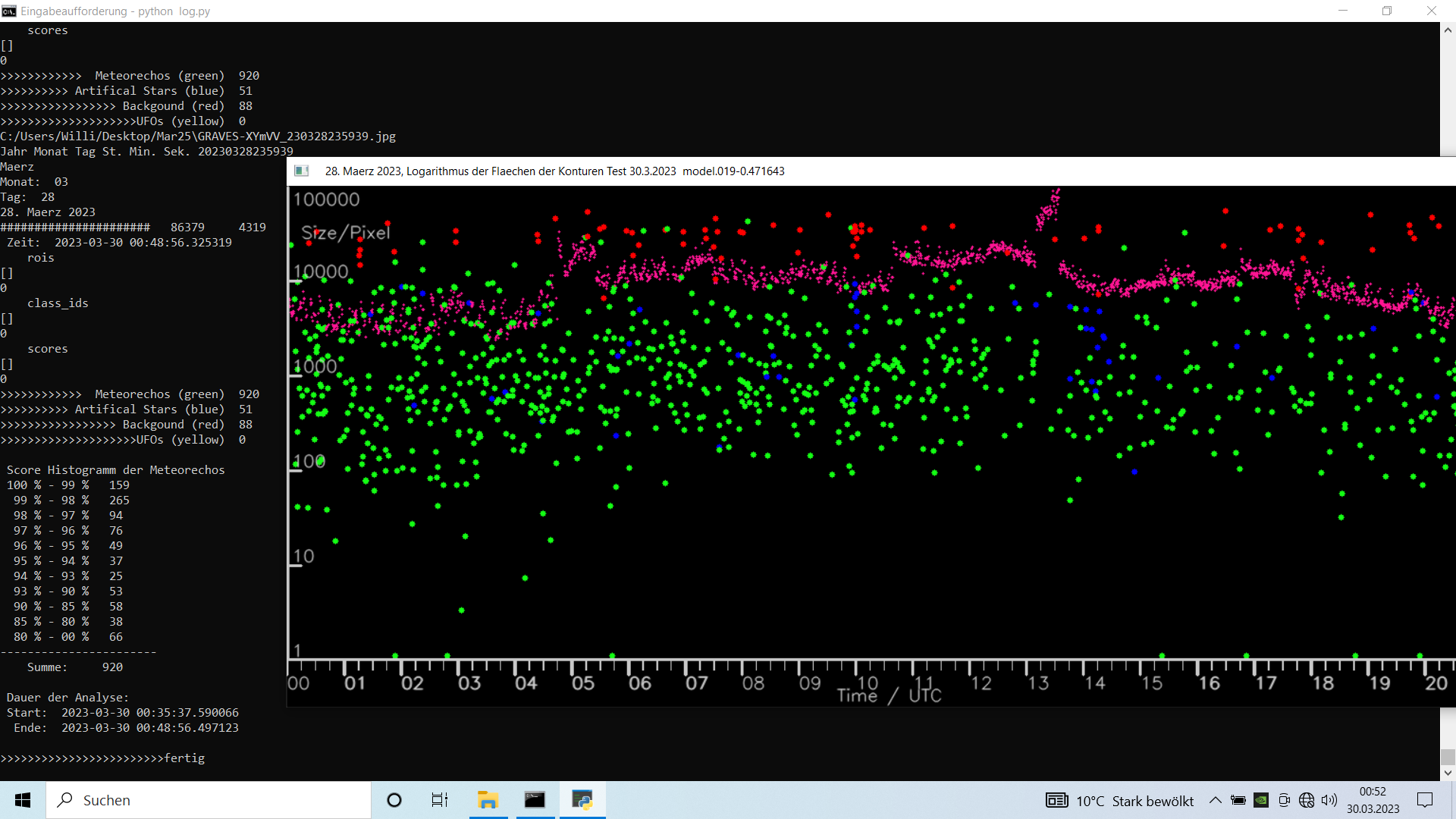

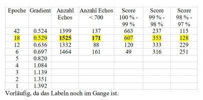

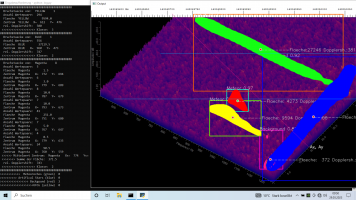

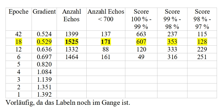

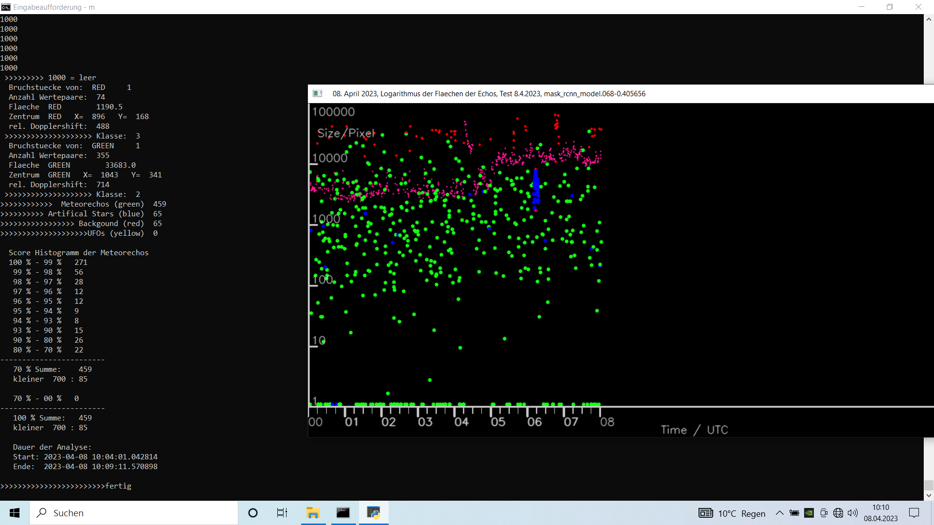

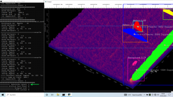

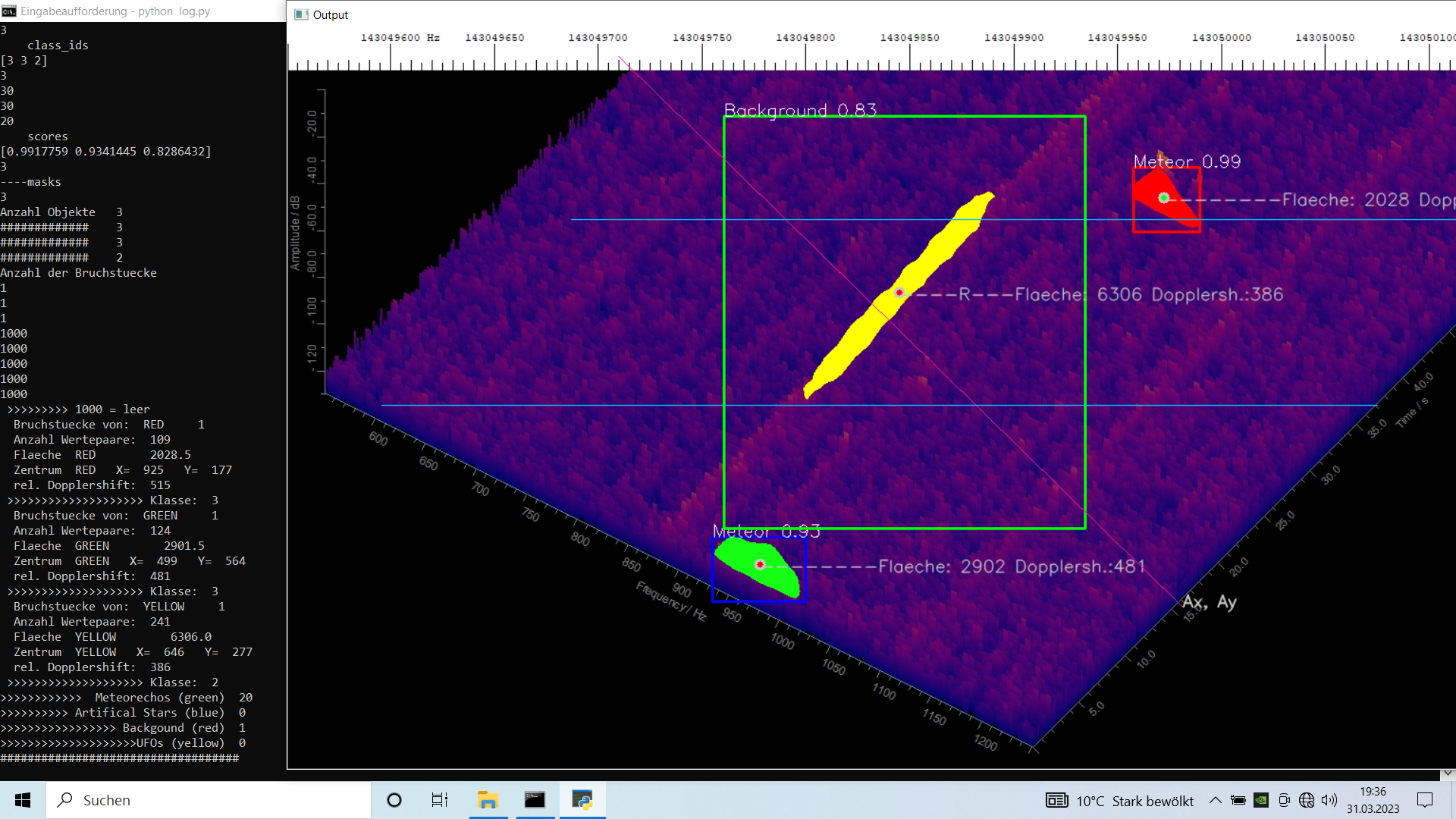

Hallo Stefanie und Manfred und alle, die sich fürs Thema interessieren.
Hier ist ein kleines Update zur Score-Diskussion und zur Frage, die ich mich immer stelle: Wann ist ein Modell ok und wann ist es unter- oder überbestimmt?
In der Tabelle sieht man, dass die Epochen 1-6 nacheinander CNNs ausgeben. Das nächste CNN erscheint dann bei Epoche 12, dann wieder ein CNN bei Epoche 18. Normalerweise beende ich hier die Iteration und nehme z.B. Epoche 12.
Hier habe ich nun untersucht, welche Ergebnisse die verschiedenen CNNs ergeben.
Epoche 18 liefert die meisten Echos und auch die meisten kleinen Echos, wäre also die erste Wahl.
Eine zu hoher 100 % Score deutet vermutlich auch auf eine Überbestimmung hin, oder?
Stefanie, wie gehst du vor, um das beste CNN zu finden?
Nicht alle roten Punkte sind Störungen. Der letzte Plot zeigt, dass auch Untergrund detektiert wird, um ihn von langen Signalen (Rauchern) zu unterscheiden.
Der Datensatz ist von den Geminiden 2021.
Einen schönen Abend wünsche ich euch,
viele Grüße
Wilhelm
Hallo Wilhelm,
das sind berechtigte Fragen die schwierig zu beantworten sind und mit denen ich mich täglich rum quäle :) Die Antwort ist, es kommt darauf an (hilft nicht viel, ich weiß).
Ein paar Hinweise:
1) Kannst du den Verlauf des Traings plotten? Dann kannst du auch erkennen wieviele Epochen sinnvoll sind:
Dadurch kann man Under oder Overfitting recht gut erkennen und demenstprechen handeln:
2) Versuche mal ein separates Validierungsset zu erstellen. Es darf nicht in dem Trainingsset enthalten sein und sollte mindestens 500 Events beinhalten, am Besten aus diversen Meteorströmen. Dann bekommst ein Gefühl für deine Modelle und du kannst sie miteinander vergleichen.
3) Kannst du mal ein paar falsch positive Meteor Objekte raussuchen und gucken wie der Score ist?
4) Dann gibt es diverse Paramter zu tunen, learning rate, dropout, Anzahl der Layer, Anzahl der Neuronen. Das ist aber zeitintensiv und komplex, bringt normalerweise nicht so einen straken Effekt, vor allem da du schreibst, dass deine Erkennungsrate sehr hoch ist.
100% wirst du nicht erreichen, ich würde ein Model bevorzugen das ein paar Objeket verliert aber den Rest der Klassen mit über > 95 % erkennt. Dann ist es wirklich vernachlässigbar und per Hand zu kontrollieren unnnötig. Du bekommst ja auch sehr viele Events rein, 1 % Fehlerquote bei 500 Events pro Nacht ist was anderes als bei 50.
Ich hoffe das hilft ein bisschen,
ich finde es bemerkenswert was du in der letzen (kurzen) Zeit erreichst hast. Alle Modelle sind gut, beobachte einfach die tägliche Auswertung und sammle die falschen weiter. Trainiere dann erneut und weiter geht es (wenn du magst). Wie gesagt, du liegst schon im Top Bereich und den Aufwand für 1-2 % mehr Genauigkeit muss man abwegen (80-20 Regel). Ich würde einfach mal passiv beobachten, die Probleme des NN werden sich dann auf Dauer zeigen und du kannst enstprechend handeln.
Beste Grüße
Stefanie

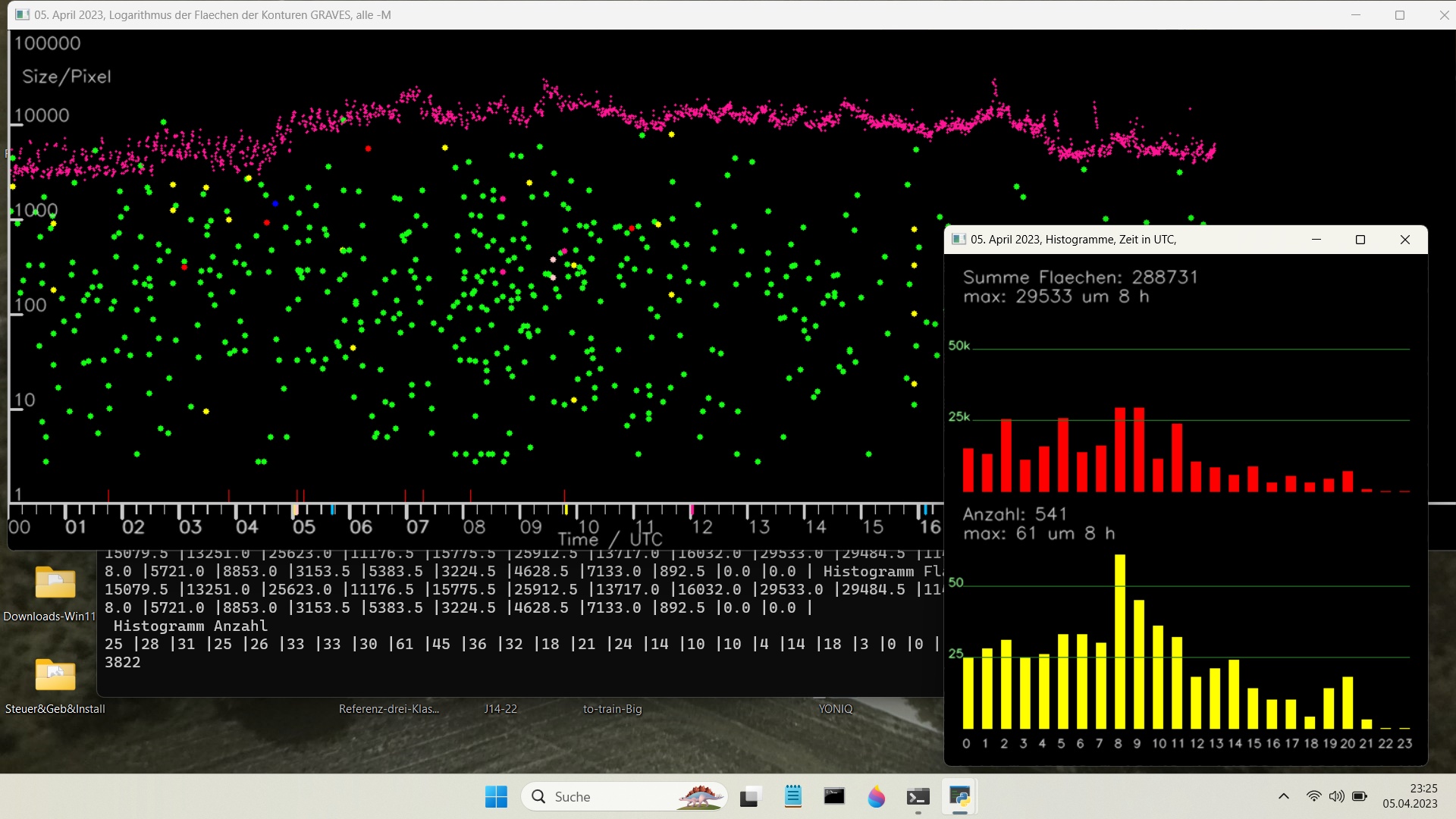

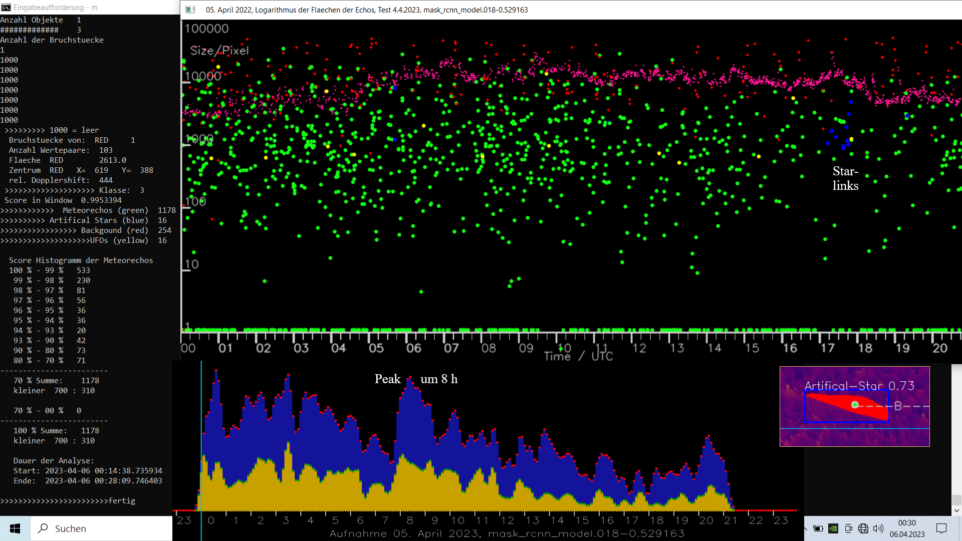

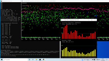

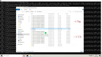

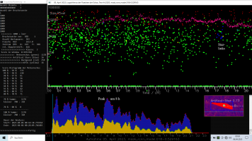

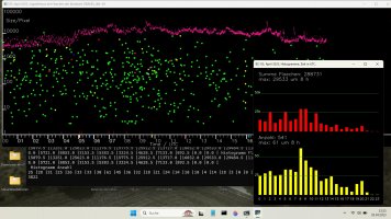

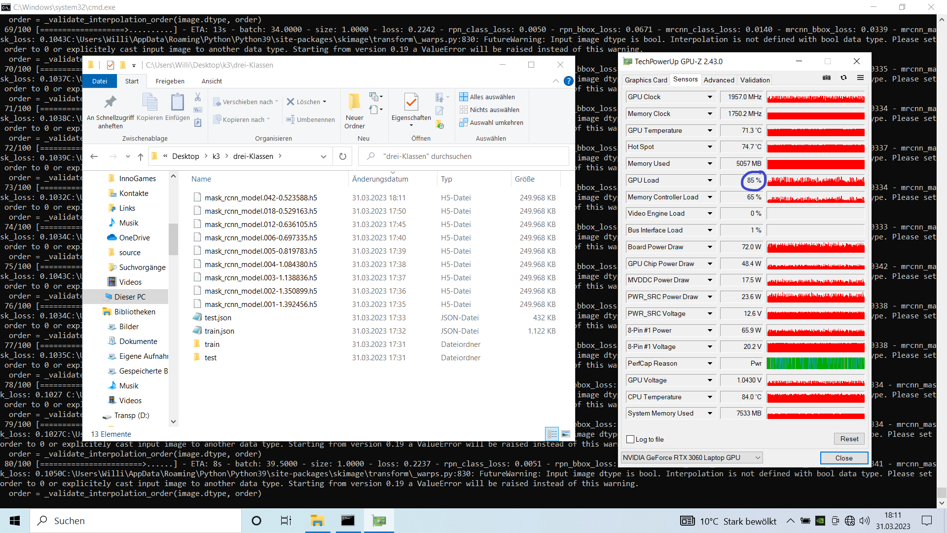

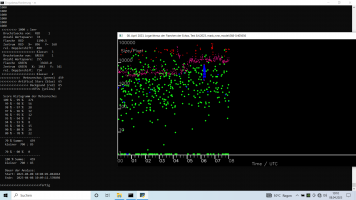

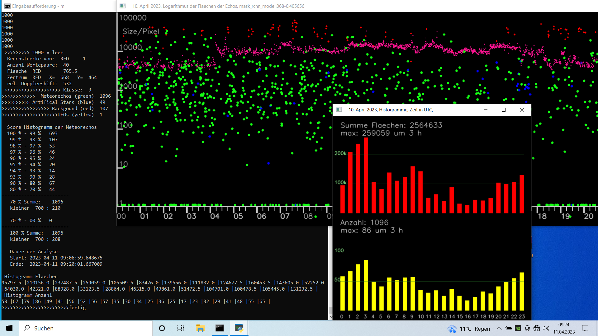

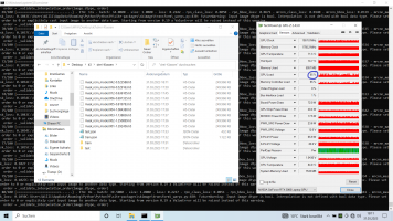

Guten Morgen.
Diesen Test muss ich noch zeigen: Um 17 h ist schön eine Starlink Gruppe zu erkennen. Der Peak um 8 h ist auch auf RMOB z.B. bei Jochen Richert um 9 h zu sehen.
Meine alte Software zeigt den Peak ebenfalls. Das Stundenhistogramm muss ich noch in die KI-Version übertragen.
Das Win11 Problem ist auf Github gepostet.

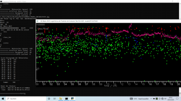

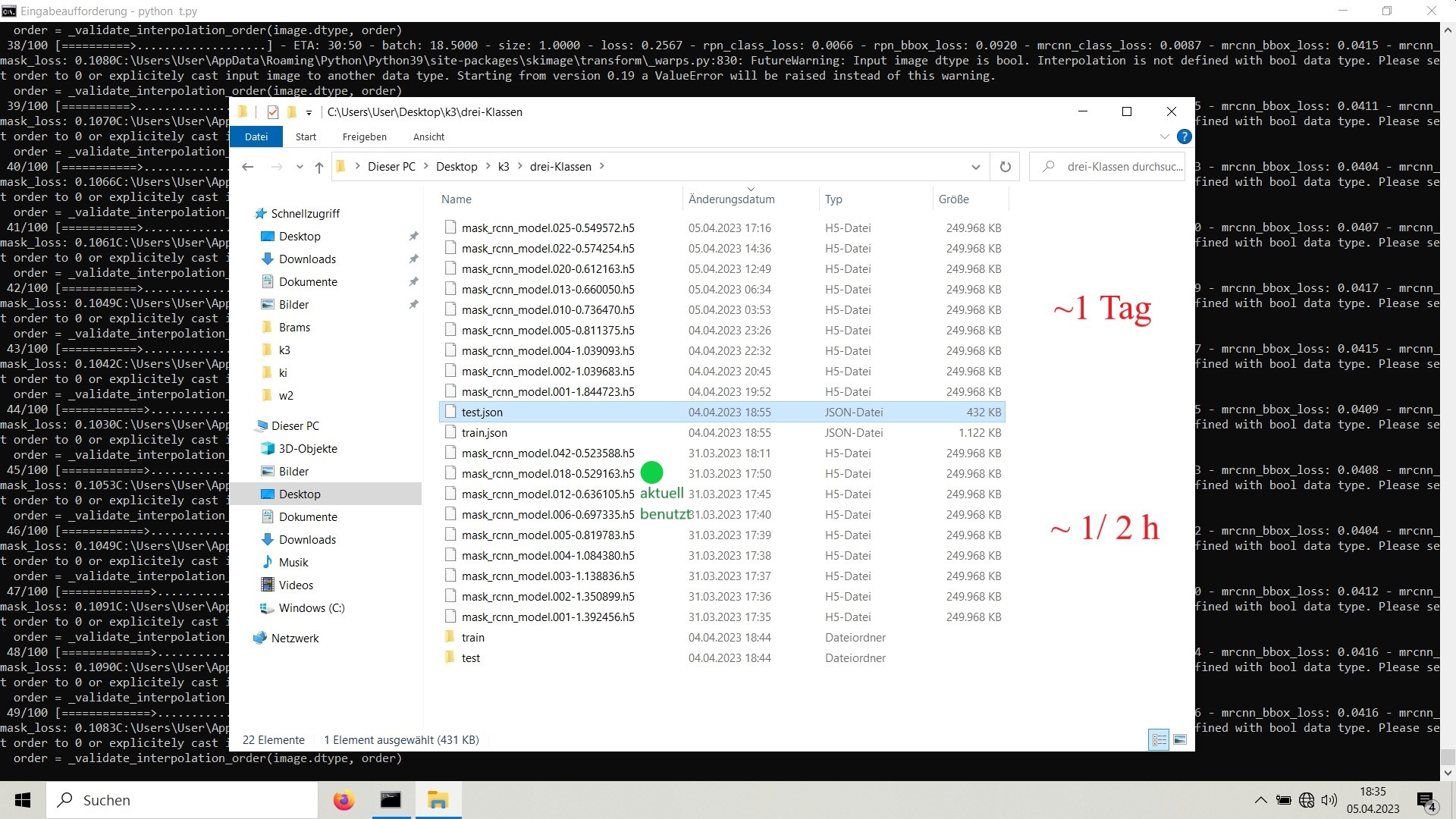

Auf einem älteren Win10 i3 PC habe ich mal 24 h trainiert, siehe den oberen Lauf im dritten Bild. Der Unterschied zum PC mit Nvidia 3060 Grafikkarte (unterer Lauf) ist ~Faktor 50. Man kann also durchaus auch ohne GPU trainieren, es dauert nur.
Gute Nacht wünscht
Wilhelm

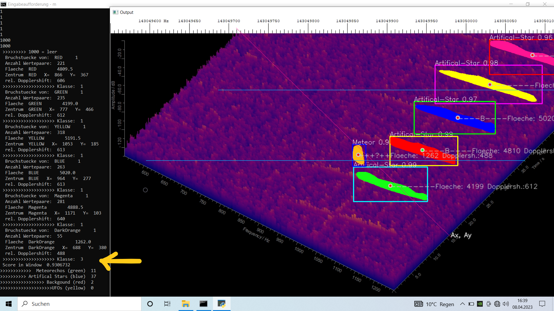

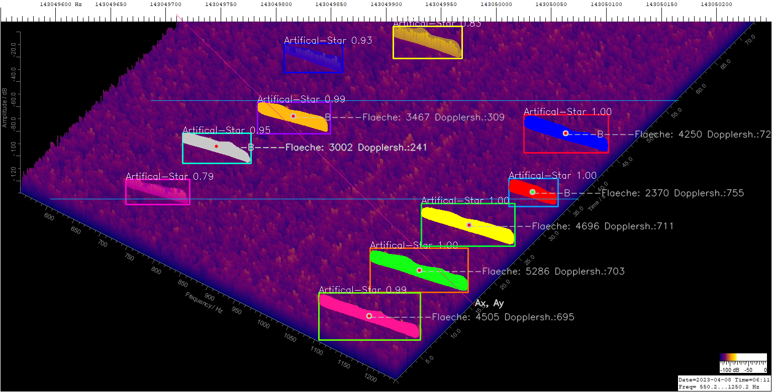

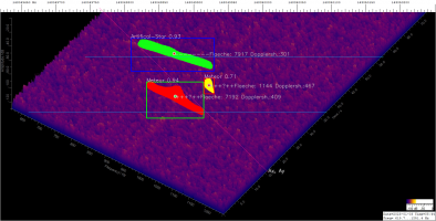

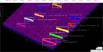

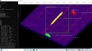

Guten Tag.
Nach dem vielen Text kommen hier mal wieder Bilder.
Sehr schön ist ein Starlink-Batch um ~6 h zu sehen. Das zweite Bild ist ein schönes Beispiel für die Instanzen Segmentierung.
Ich hatte noch Starlinks nachgelabelt. Nun gibt es auch keine UFOs mehr.
Falls wir uns hier nicht mehr treffen wünsche ich allen Mitstreitern, Lesern und dem Foren Team schöne Osterfeiertage.
Ganz liebe Grüße
Wilhelm

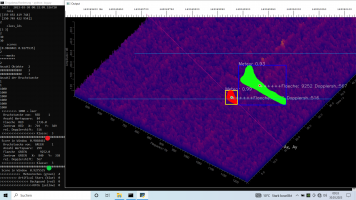

Hallo Stefanie,
in dem Bild sind ja keine Meteore. Daher habe ich ein Bild mit Starlinks und einem kleinen Meteor geplottet.
Kleine Echos bekommen einen schlechteren Score oder werden gar nicht erkannt, wenn große Echos in der Nähe sind. Das habe ich schon häufiger beobachtet.
Wolltest du darauf raus?
Das letzte Bild ist eins meiner Testbilder, um diesen Effekt zu prüfen.
viele Grüße
Wilhelm

Guten Tag,
besonders viel habe ich über Ostern nicht gemacht, aber immerhin das Stundenhistogramm von der alten Software zur neuen übertragen. Die Skala ist hier eine andere.
Heute, am 11. April, zwischen 4 h und 5 h UT ist eine Lücke, weil ein Blitz den Vorverstärker gekillt hatte.
Gestern, am 10. April, waren es knapp 1100 Echos und ~50 Starlinks.
Ob es sich bei dem Maximum um 3 h und dem Einbruch (Kerbe) um 4-5 h um einen Strom handelt, beobachte ich noch. Es könnten die Virginiden sein.
Wilhelm
