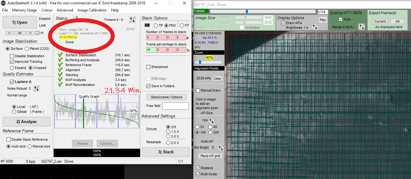

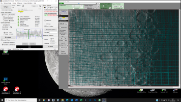

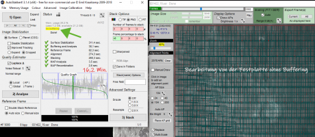

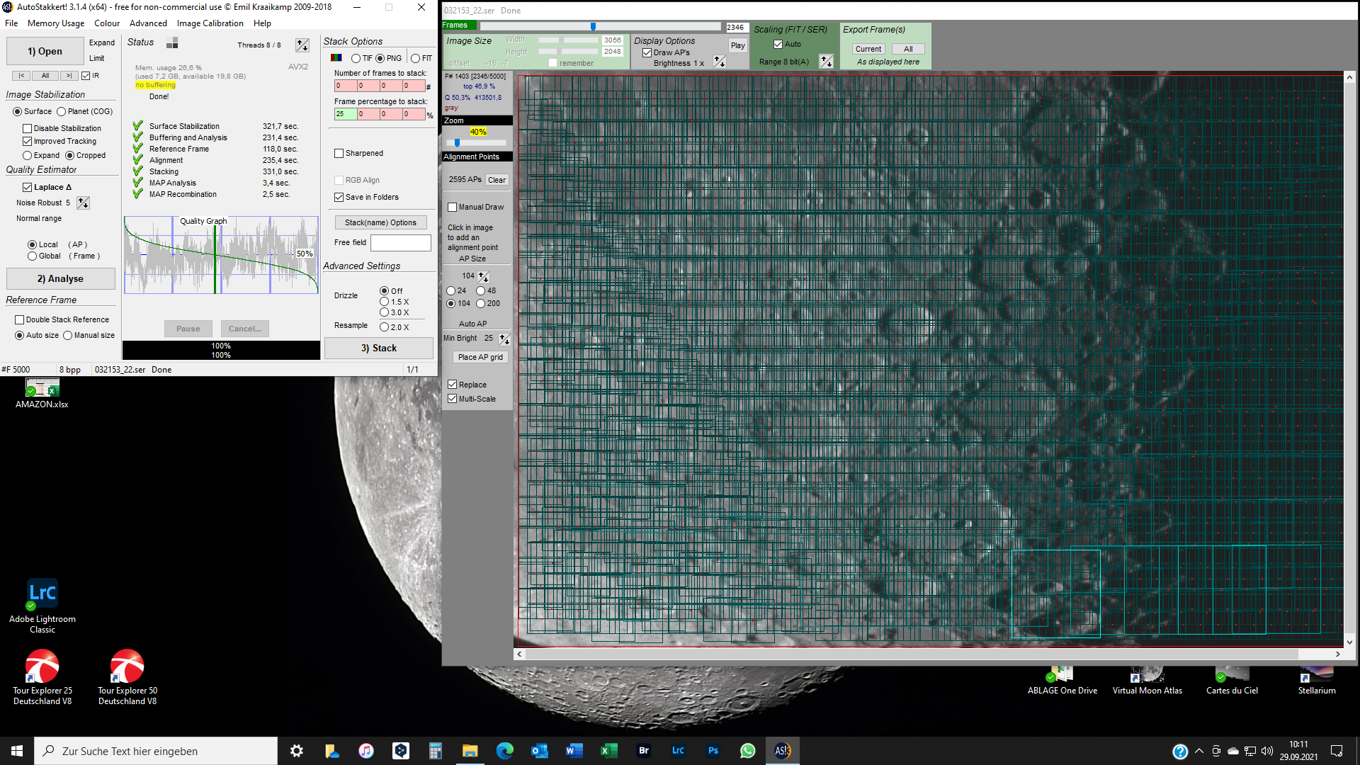

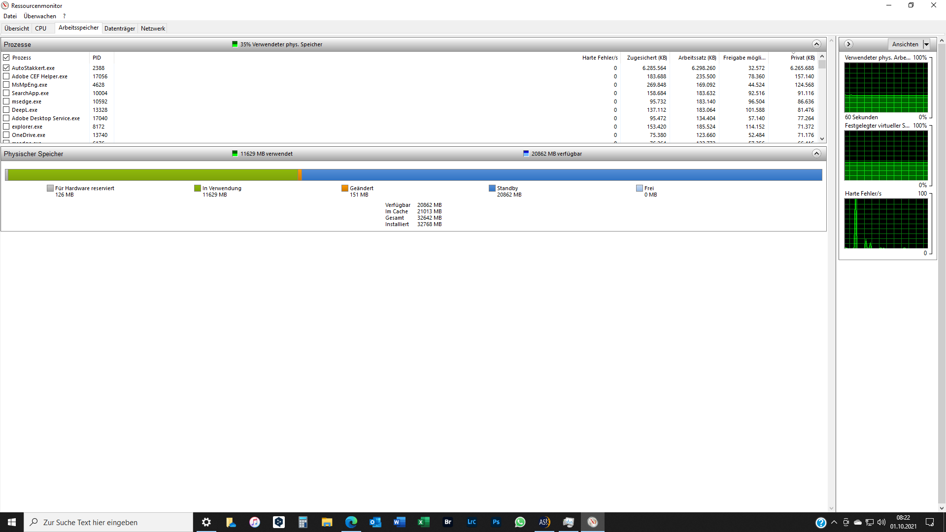

wenn ich ein SER Video mit 5.000 Aufnahmen in AS 3.1.4 bearbeite, komme ich auf eine Dauer von 20 - 30 Minuten.
Ist das normal? Oder habe ich eine falsche Einstellung gewählt? Screenshot füge ich bei.
Oder ist es mein PC der Verursacher? Die Übertragung von 23 SER a. 5.000 Aufnahmen (793 GB) dauern von meinem Sternwarten Laptop auf eine externe Festplatte per USB 3 fast 10! Stunden.
Für einen Hinweis wäre ich dankbar! So langsam geht der Kaffee zur Neige.
Manfred
Hallo Manfred,
Du hast fast 2600 Alignment-points bei über 3000x2000 Bildpunkten. Wenn Du das oder die Anzahl der Frames reduzierst, dann dürfte das schneller gehn. Oder Du mußt halt Geduld haben.

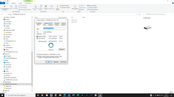

hast du bereits den Schreibcache für deine externe Festplatte aktiviert? Ist in deinem Benutzungs-Szenario auch unkritisch weil a) Daten schließlich kopiert werden und b) das Notebook i.d.R. eine Batterie hat (welche als USV fungiert). Das Dateisystem ist welches? Es ist auch nicht aus Versehen eine Kompression auf dem Dateisystem aktiviert worden?

Speichern auf eine Toshiba USB 3.0 - 4 TB > unter Richtlinien folgende Einstellungen: "Bessere Leistung" und "Schreibcache auf dem Gerät aktivieren" aktiv.

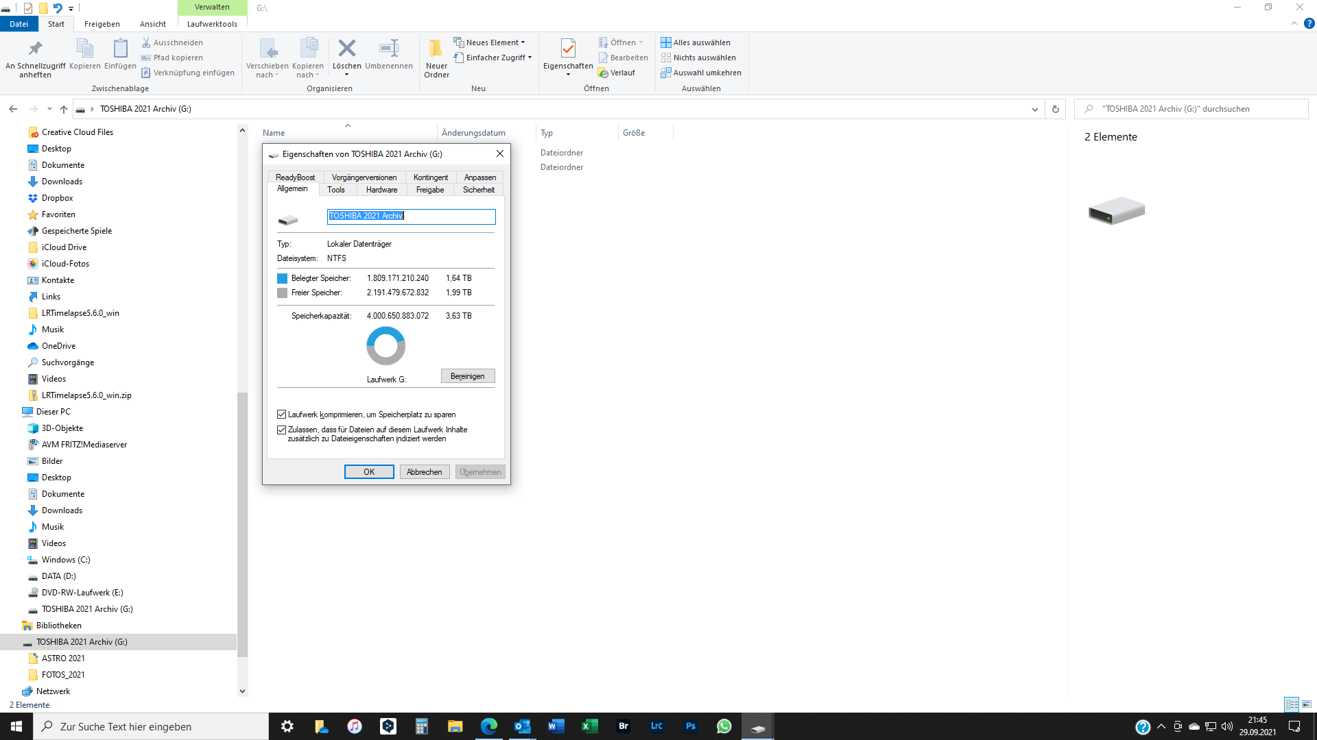

129 MBytes/s beim Lesen und 123 MBytes/s beim Schreiben soll die Toshiba erreichen können. Wieso werden hier ständig SSDs angepriesen wenn in diesem Benutzungsszenario große Datenmengen kontinuierlich geschrieben werden und die theoretische Performance nicht im Ansatz erreicht wird? Übrigens: SSDs haben oftmals auch nur einen Puffer von X GB bei denen sie sehr zügig sein können. Ist dieser ausgeschöpft fallen wir auf "normale" Durchsatzraten. Außerdem wurde noch keine Angabe dazu gemacht zu welchem Grad eine etwaige Fragmentierung gegeben ist.
Ebenso keine Angaben aus dem Performance-Monitoring/Task-Manager, welches Hinweise zur Ursache des Flaschenhals geben kann.
Wurde die Toshiba jemals ungünstig neu formatiert und das 4K-Block-Alignment (ADF) übergangen oder ist das Dateisystem nach dem Auspacken schlicht nur benutzt worden wie vorgefunden?

zu 1. Ja, ausgepackt und los ging es. Anmerkung: Alle Medienspeicher, extern und PC´s, werden monatlich automatisch gescannt und bereinigt. Darauf kann ich mich doch verlassen, oder?

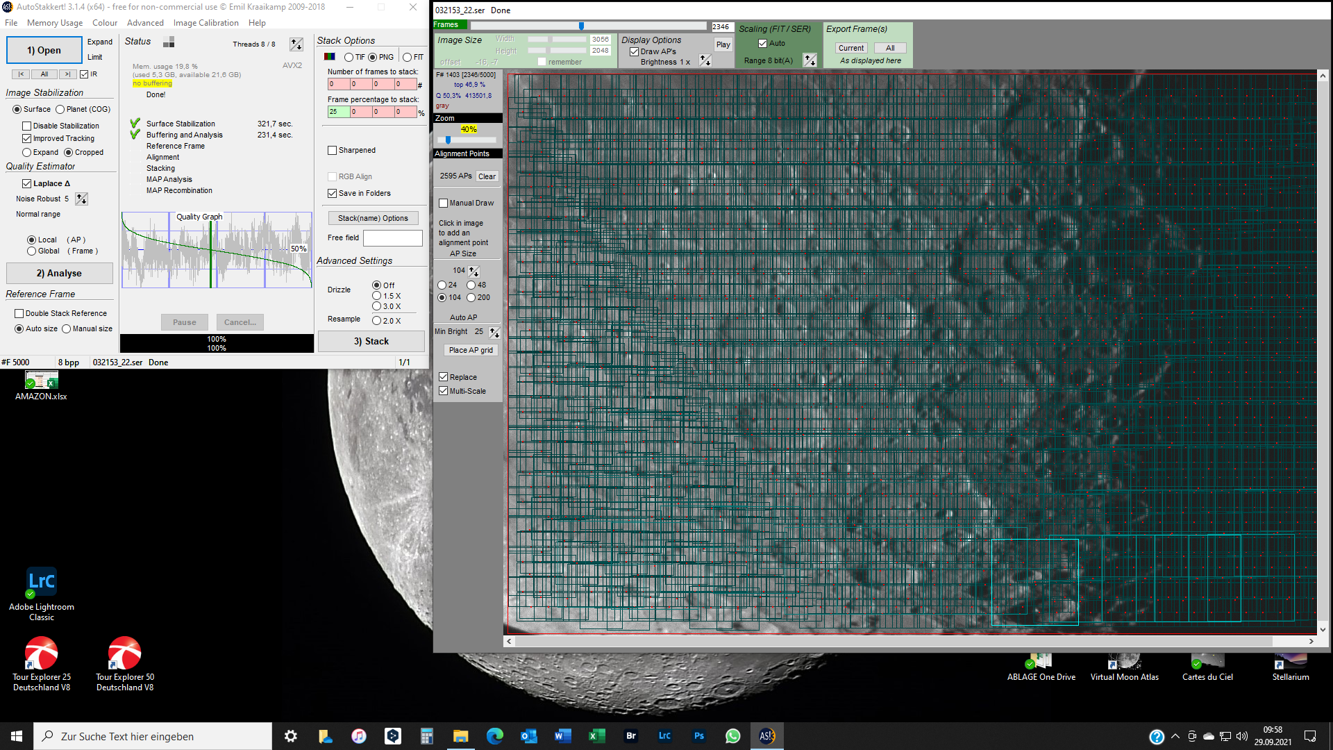

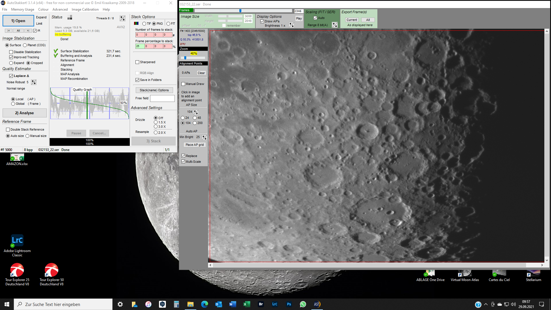

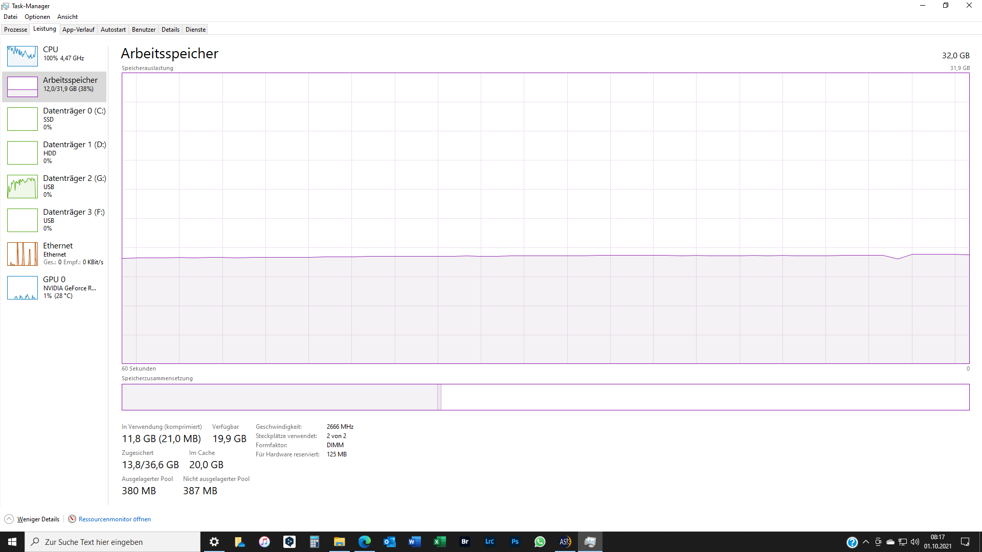

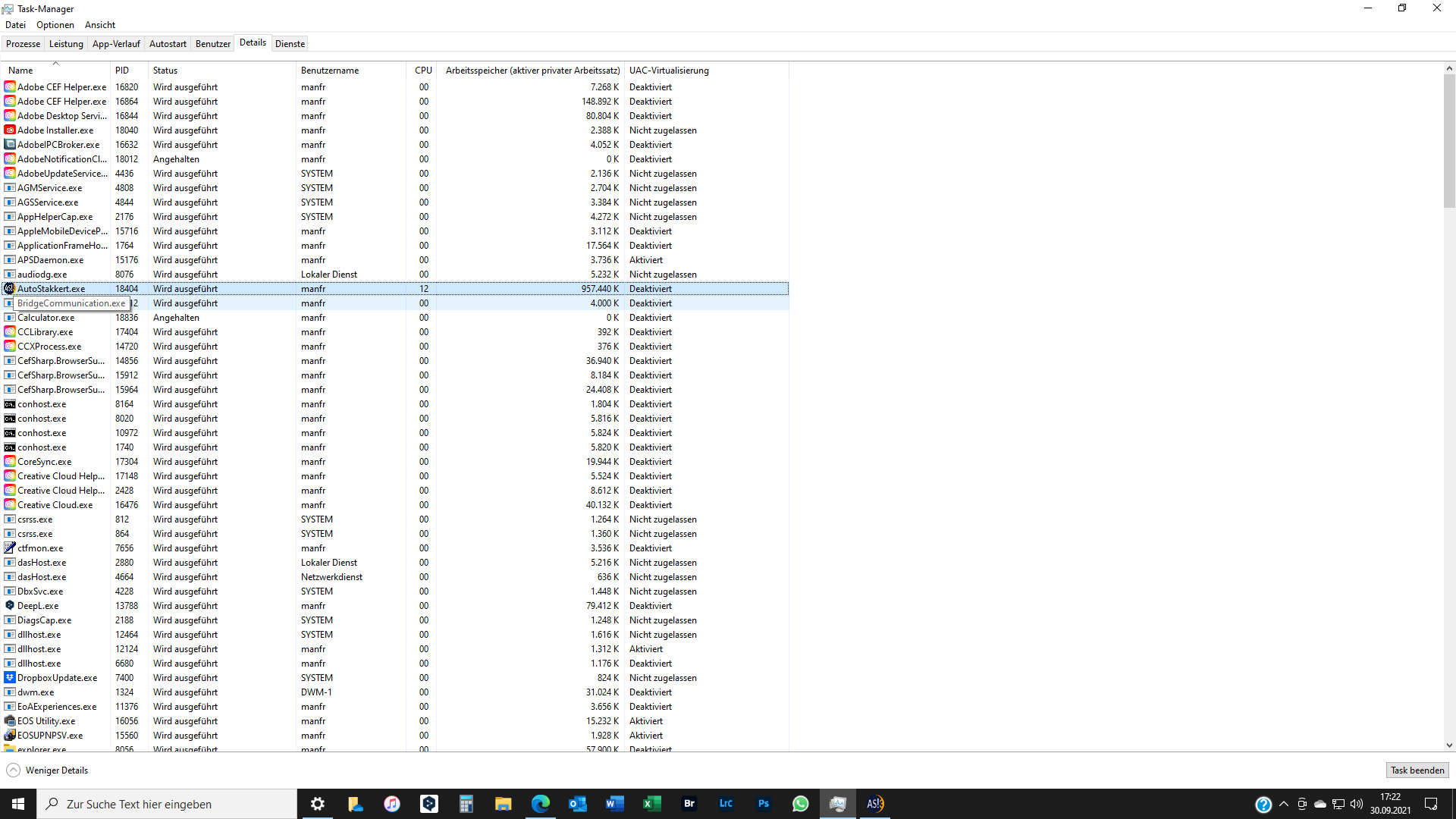

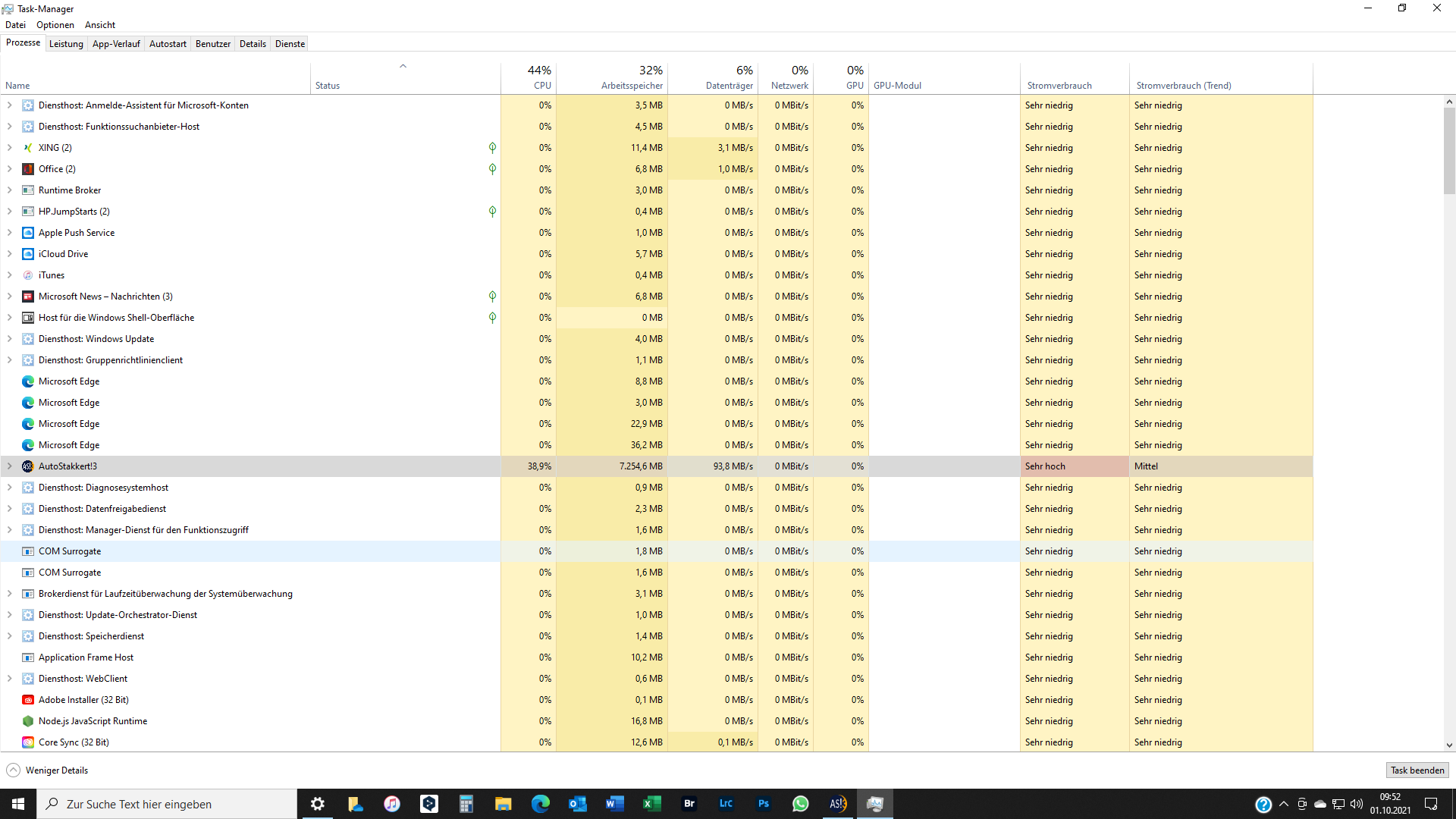

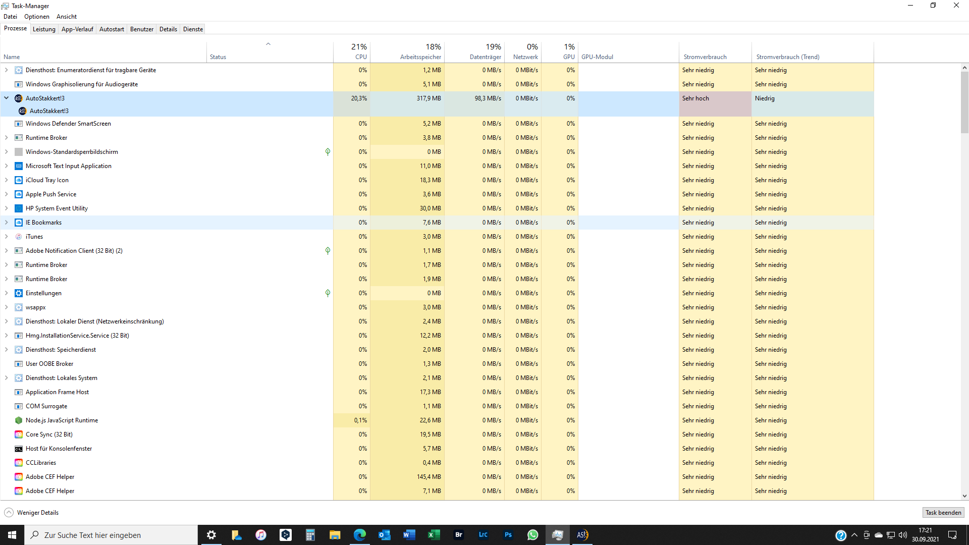

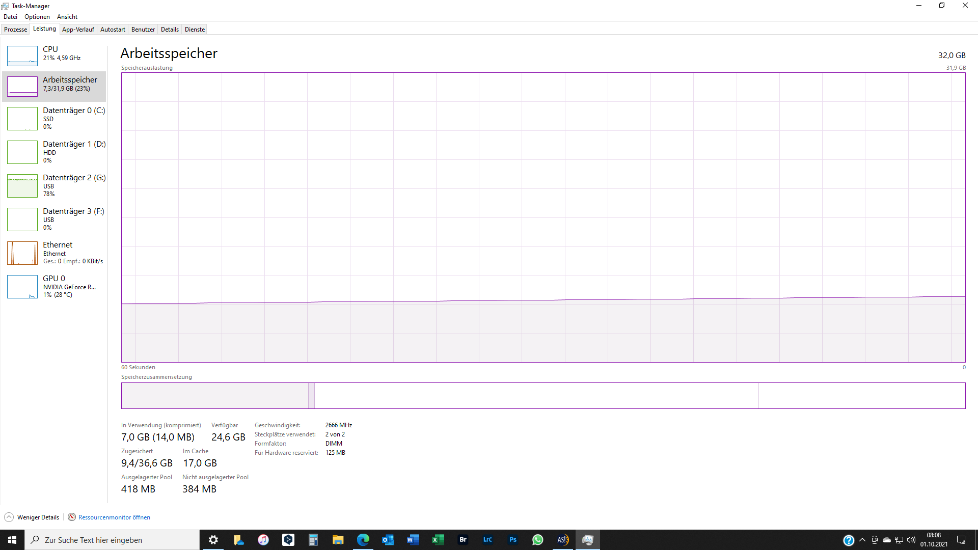

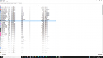

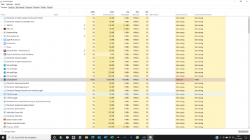

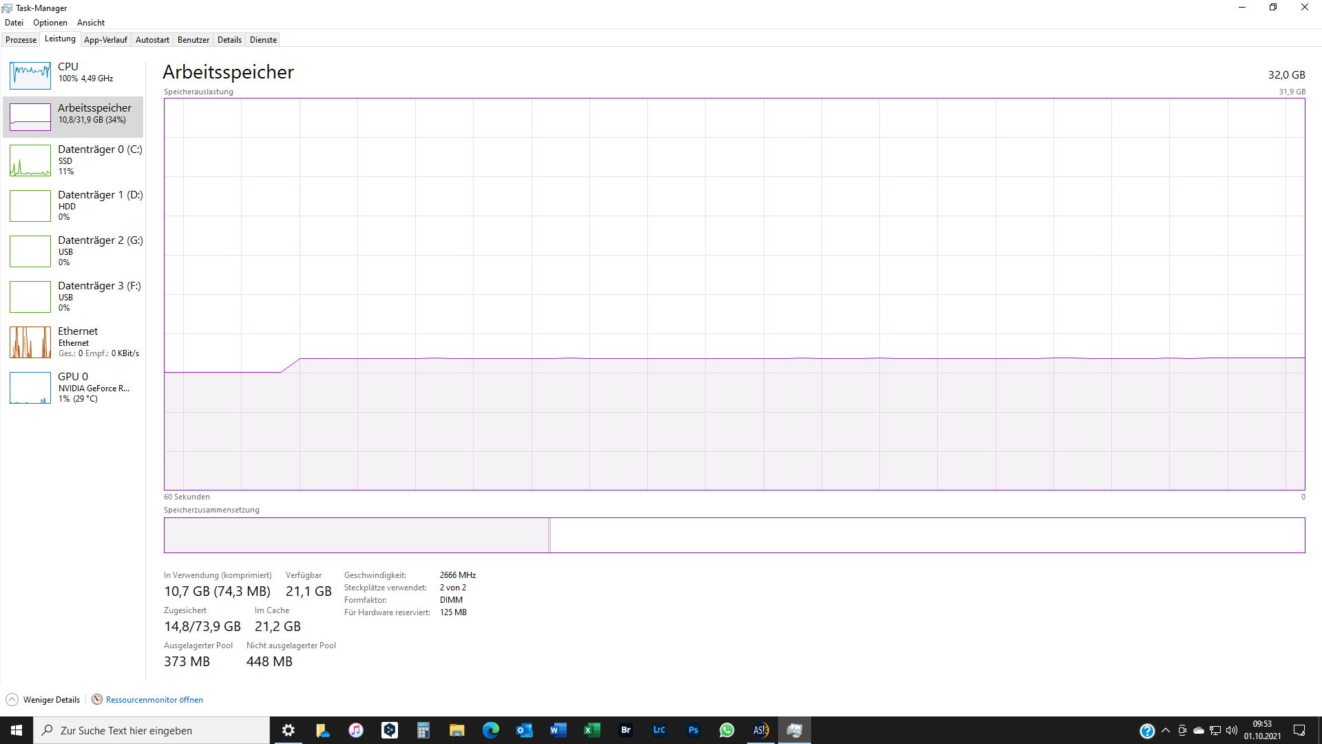

zum Task-Manager hänge ich 2 Screenshots an. Was entdeckt der Fachmann daran? Ich bin sehr gespannt, für mich sind das "Böhmische Dörfer"!
Manfred
Hallo Manfred,
am Screenshot erkenne ich zumindest, das der Autostakkert nur mit 20% CPU Last läuft. Dafür lädt er mit knapp 100MB/s Daten von der Platte.
Anscheinend sitzt hier der Flaschenhals. Wenn die CPU sich langweilt, weil die Daten nicht schnell genug geliefert werden, die HDD aber mit knapp 100MB/s das erwartbare liefert, liegt hier Dein Problem.
Die Daten fließen langsamer als die CPU sie verarbeiten könnte. Daher kann hier eine SSD eine Lösung sein. Selbst wenn sie, wie die HDD, per Sata angebunden ist, liefert sie über 550MB/s, ist also mehr als fünf Mal schneller. Dann dürfte auch die CPU ausgelastet sein.
Eine SSD ist sicherlich der günstigste Weg, Dein System zu beschleunigen. Am RAM oder an der CPU liegt es, meiner Meinung nach, nicht.

Hallo Manfred,
Heiko
Hallo Heiko,
dies ist eine meiner Maßnahmen. Ich habe die Alignment-Points reduziert und ich lasse auch den Double Stack Reference weg.
Für besonders gute Aufnahmen kann ich dann ja dem Rechner eine Nachtschicht verordnen.

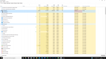

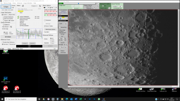

Hallo Michael,

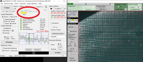

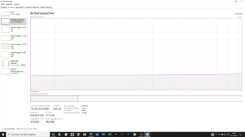

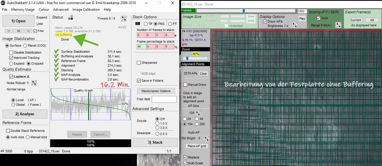

meine beiden Rechner haben SSD Laufwerke. AS!3 verarbeitet die SER Datei 31.443.790 KB / ca. 30 Gbps dann zu 12.182 KB / ca. 12 Mbps PNG Datei. So weit habe ich es verstanden. In AS3! muss es eine Lösung geben die Mem. usage zu erhöhen, 20 % sind arg wenig. Bei den jetzigen Einstellungen braucht AS!3 für ein SER mit 5.000 Bildern ca. 22 Min (s. Anhang).
Bei den externen Speichermedien habe ich einmal nach 4 TB SSD Varianten gegoogelt - da muss man mit mindestens 500 Euro rechnen. Da greife ich lieber auf Mathias Vorschlag # 14 mit dem LAN-Kabel zurück. Die fertigen Bilder werde ich dann abschließend auf ein externes HDD Laufwerk speichern.
Also, auf diesem Wege allen Ratgebern vielen, vielen Dank! Falls es noch Vorschläge zu AS3! gibt nehme ich die gerne auf. Ansonsten arbeite ich erst einmal mit der jetzigen Einstellung und 22 Min. Bearbeitungszeit weiter.

Hallo Manfred,
so weit ich weiß, gibt es unter AS3! nur die Möglichkeit zu "buffern".
Findet sich unter "Memory Usage".
Da die zwei Einstellungen mal durch testen.
Grundsätzlich kannst Du einem Programm keinen RAM zuweisen.
Das organisiert das Programm mit Windows selbst.
Wenn der verbaute RAM "aufgebraucht" ist, viele Programme laufen, zu wenig RAM etc., lagert Windows nicht aktuell unter Verwendung befindliche Programme, oder besser deren RAM-Bedarf auf die Festplatte aus.
Dadurch wird ein System mit wenig RAM ausgebremst. Weil ein ständiger Plattenzugriff erfolgen muss.
Heißt:
Wird ein Programmwechsel durchgeführt, also z.B. von Textverarbeitung auf Tabellenkalkulation gewechselt, ohne eines der Programme zu schließen, und der RAM ist knapp, lagert Windows den Zustand des nicht benutzten Programmes auf die Platte aus und holt sich den Zustand des aufgerufenen Programm von der Platte ins RAM.
So im Groben das ganze. Habe das Speichermanagement von Windows nicht mehr so im Kopf.
Deshalb ist auch meistens die erste Aktion einem lahmen System Beine zu machen mehr RAM reinzustöpseln.
Was evtl. Abhilfe schaffen kann ist die Priorität des Programme zu erhöhen.
Geht über den Taskmanager.
Dort auf den Reiter Details gehen, rechtsklick
Priorität festlegen und entsprechendes einstellen.
Mal a weng testen, ob die verschiedenen Möglichkeiten etwas bringen.

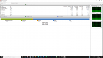

Hallo !
Wenn Du eine SSD hast, dann ist mir nicht ganz klar was da bremst. Einen Hinweis könntest Du bekommen, wenn Du im Taskmanager auf den Reiter 'Leistung' klickst. Dort wird die Auslastung der wesentlichen Komponenten angezeigt. Normalerweise begrenzt eine Komponente (CPU/SSD/RAM/GPU) die Leistung weil sie bei oder knapp vor 100% steht. Das die die CPU nur zu 20% ausgelastet ist deutet für mich darauf hin, dass die Daten nicht schnell genug kommen. Autostakkert skaliert sehr gut mit der Anzahl der CPUs und lastet eigentlich alles aus, was er bekommen kann (ganz im Gegensatz zum nützlichen aber altertümlichen Fitswork). Mit 32GB hast Du, in meinen Augen, genug RAM um hier niemanden auszubremsen. Selbst wenn Du 'nur' die 32Bit Version vom Autostakkert erwischt haben solltest, würde mir das nicht erklären warum er mit angezogener Handbremse arbeitet.
Mach doch bitte mal einen Screenshot vom Reiter 'Leistung' während das System ackert. Dann sieht man evtl. mehr.
Michael
Hallo Manfred,
für mich sieht das so aus, als würde die USB Platte die Daten nicht schnell genug liefern. Zwar liegt die angezeigte Auslastung nur bei 78% aber eine andere Erklärung habe ich nicht. Testweise würde ich die Daten (muss ja nicht alles sein) mal auf die interne Platte kopieren und dort verarbeiten lassen. Dann legen wir die Ergebnisse mal nebeneinander und schauen wie es dann aussieht. RAM und CPU haben ja noch deutlich Luft nach oben.
Michael

Hallo Heiko,
Du hast vermutlich recht. Was mich aber wundert ist die niedrige CPU Auslastung. Wenn Autostakkert länger an den Daten rumrechnet verstehe ich das ja. Aber mit 20% CPU Last ?! Ich finde das irgendwie seltsam :unsure:
Michael
Hallo Michael,
im dritten Bild ist die Last ja 100%. Wie gesagt, ich weiß nicht wie AS!3 Daten hin- und herschiebt. Und während der Zeit laufen dann vermutlich keine CPU-belastenden Rechnungen. Wir können hier nur spekulieren. Aber wenn die Gesamtrechendauer proportional zu den Alignmentpunkten ist, dann haben wir eine Erklärung.
*entfernt*

Hallo Heiko und Michael,
ich finde es großartig, wie ihr versucht, mein Problem zu lösen. Vielen Dank!
Ich habe anhand der Lösungsvorschläge ein paar Varianten durchgespielt (s, Anhang) und komme nach dem Versuch - direkt von der Festplatte und nicht von der externen Sicherung zu arbeiten - zu folgender Erkenntnis.
  • Aufnahmen vom Astro-Laptop per LAN Kabel an Bearbeitungs-PC überspielen.
  • Die Bilder am Bearbeitungs-PC ohne Buffering zu verarbeiten (5.000 / 40 % >>> 16 Min).
  • Double Stack deaktivieren und die Alignment Points nicht zu hoch setzen.
  • Abschließend die fertigen Bilder auf Speichermedium spielen (Nachtarbeit).
  • Bearbeitungs-PC und Astro-Laptop aufräumen.
Es ist halt so: "Gut Ding will Weile haben!"
Nochmals allen vielen Dank - ich konnte ordentlich Honig saugen!
Manfred
