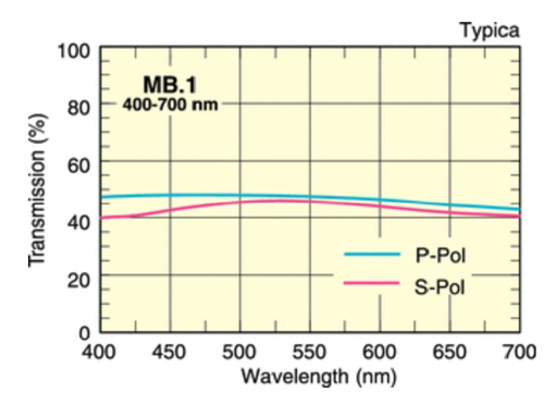

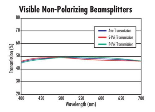

Die Ursache für den leichten Farbstich dürfte in der Tat das optische Verhalten des Strahlteilers sein. Ideal wäre ein Strahlteiler, welcher das Licht gleichmäßig für alle Wellenlängen genau je zur Hälfte auf die beiden Ausgänge aufteilt. Aber so einen idealen Strahlteiler gibt es nicht. Realistische Strahlteiler für Breitbandanwendungen im Sichtbaren haben typischerweise eine maximale Transmission im Grünen bei etwa 500 nm. Zum Blauen und zum Roten fällt das aber schon merklich ab. Die Details variieren je nach Hersteller und Produkt.
Edmund Visible Non-Polarizing Beamsplitters -> Technical Images
Newport Broadband Non-Polarizing Cube Beamsplitters
Dazu kommt eine mehr oder weniger ausgeprägte Polarisationsabhängigkeit, welche ebenfalls mit der Wellenlänge variiert. Je nach Konstruktion des Strahlteilers unterscheidet man zwischen "polarisierenden" und "nicht-polarisierenden", aber das kennzeichnet nur das nominelle Konstruktionsziel. De facto zeigen auch nominell nicht-polarisierende Strahlteiler eine merkliche Polarisationsabhängigkeit. Das kann insbesondere dann problematisch werden, wenn ein Binokularansatz für Sonnenbeobachtungen hinter einem Herschelprisma eingesetzt werden soll, welches seinserseits bereits polarisiertes Licht erzeugt. Dabei kann dann eine unerwünschte Rechts/Links-Asymmetrie entstehen. Darüber wurde hier schon mal berichtet:
Maxbright Bino am Herschel-Prisma
Image Credit: (a) Edmund Optics (b) Newport
