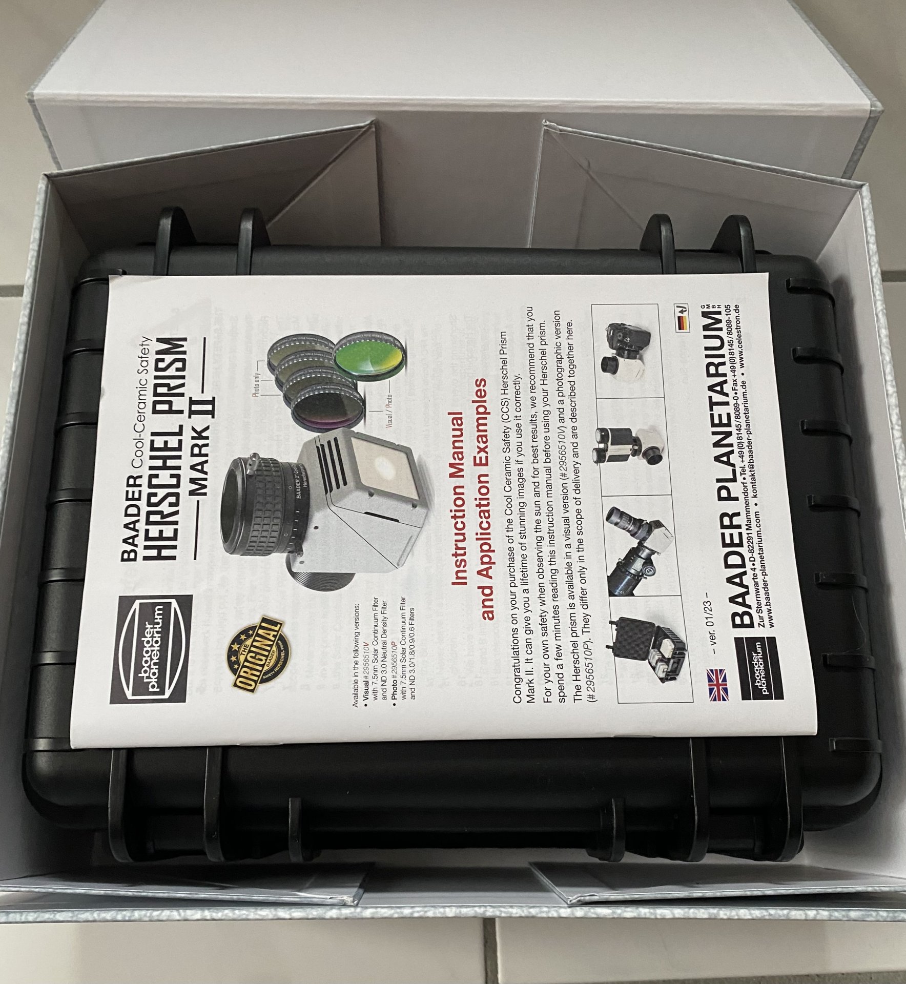

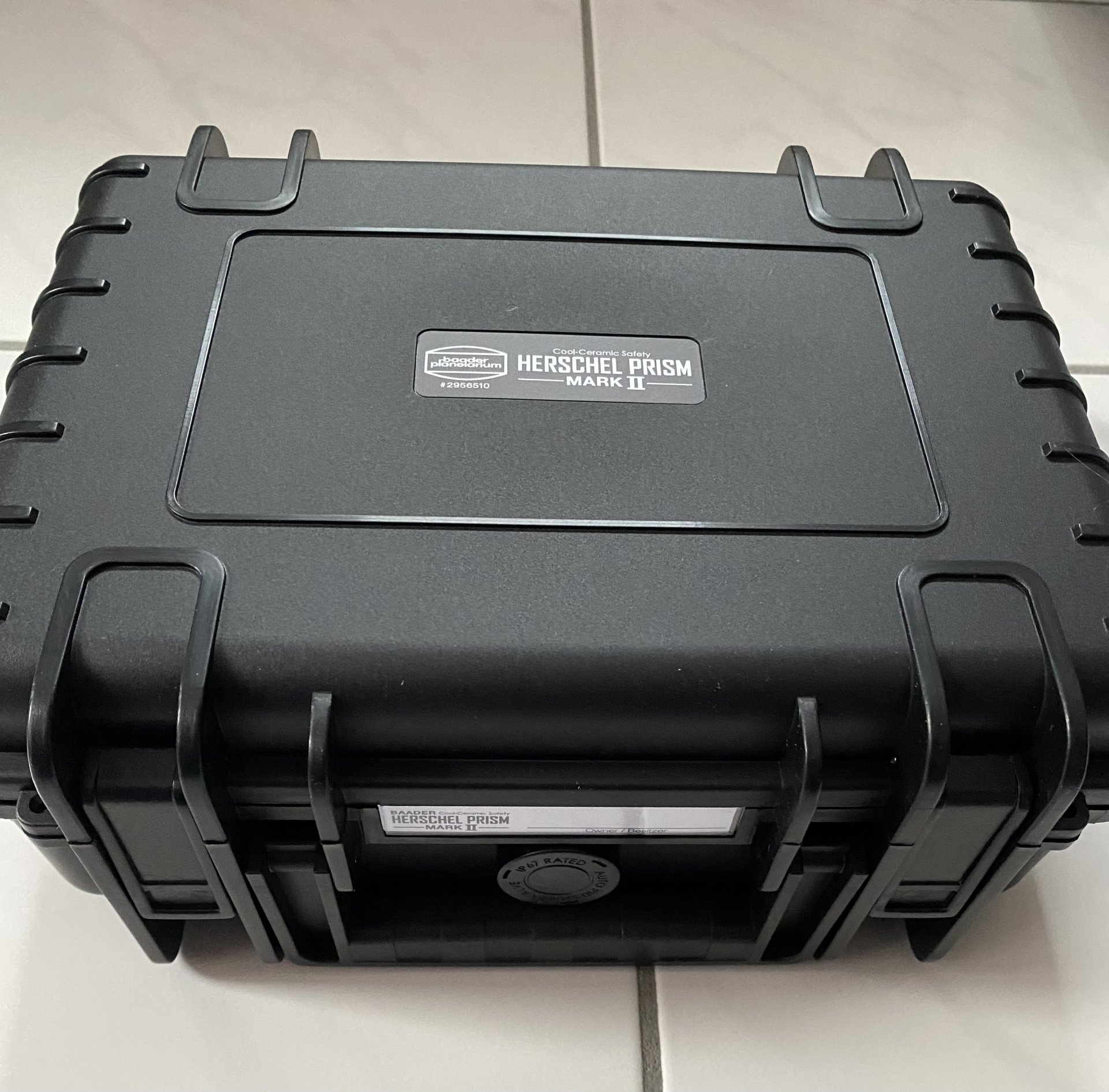

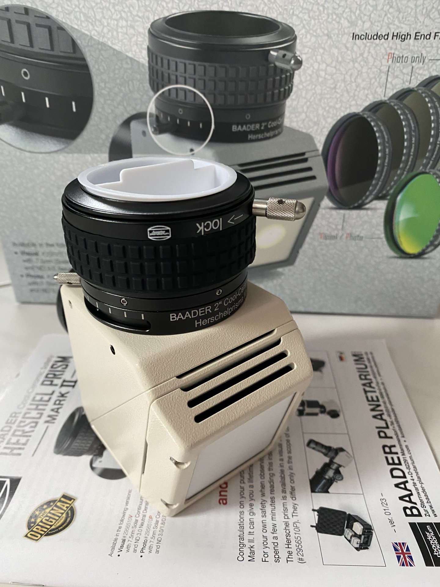

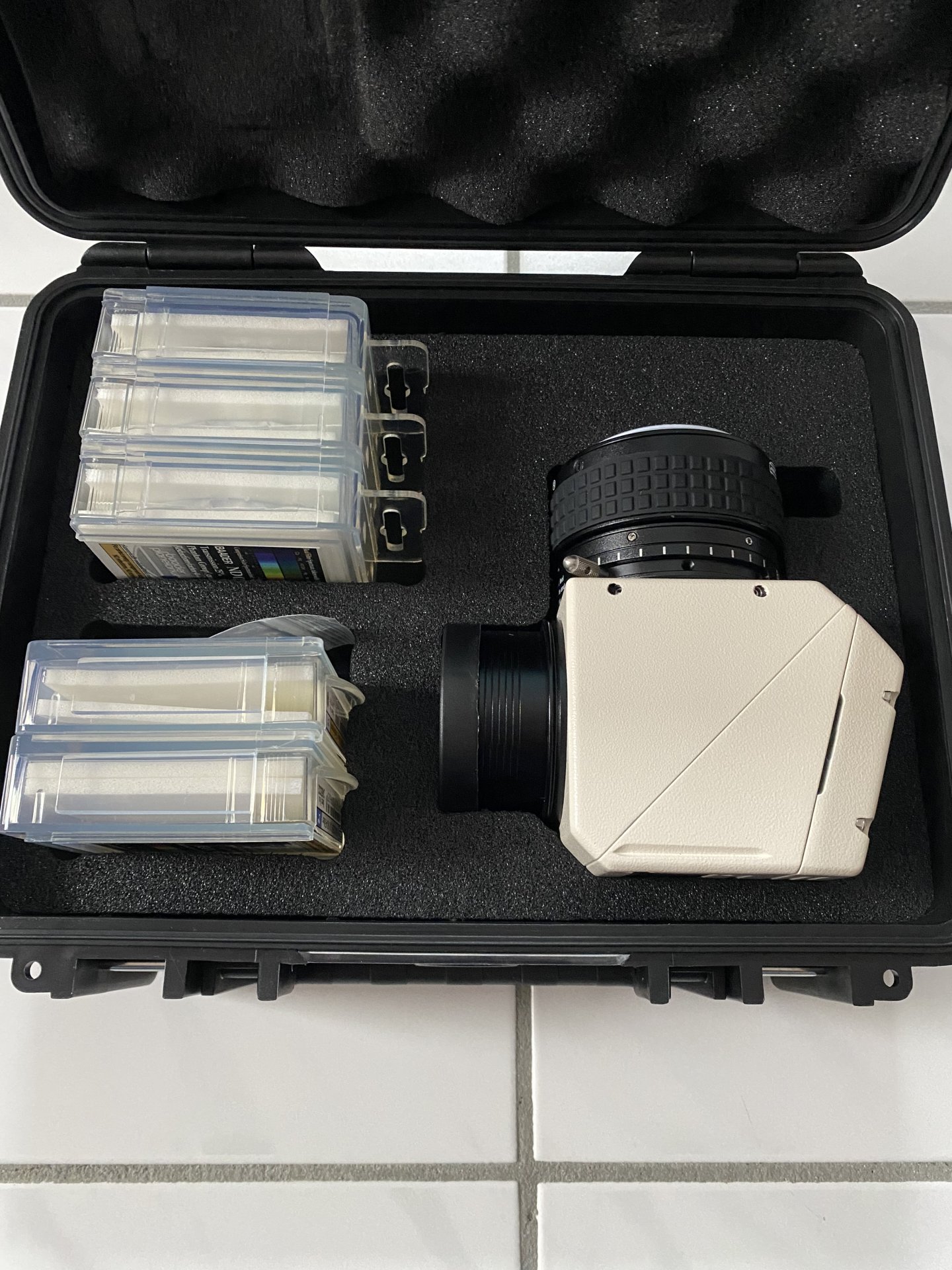

gestern kam das von mir lange erwarte Herschel Prisma in der Mark 2 Version von Baader via UPS in einem Karton an, der einen Weltkrieg überstehen würde. ?
Da ich primär fotografieren möchte, handelt es sich um die fotografische Ausstattung. Anbei Bilder des unboxing.
Wenn die Sonne sich am Wochenende blicken lässt, werde ich ihn direkt ausprobieren.

Glückwunsch, ja diese Koffer sind in der Tat ultrastabil.
Ach ja, bei der derzeit herrschenden weltpolitischen Lage
war der Vergleich mit dem Weltkrieg etwas unüberlegt....
Ralf
Schönes Teil
Das waren sie mal, ja.
Ich finde es unverzeihlich dass Baader für 150€ mehr Preis zwar unnötigerweise einen 70€ Polfilter nebst Drehvorrichtung mit dazu gibt, aber der einst schöne,abschließbare, und wirklich fast unzerstörbare Metallkoffer diesem Plastiklumpen weichen musste.
Es ging ja nur um die Verpackung zum Versenden:
LG
Olli

Jetzt muss ich mal kurz fragen: Wann gab es denn Metallkoffer dazu?
Im Verein haben wir noch den Vorgänger, der war in einem Kunststoffkoffer mit Alu-Schienen.
Im Vergleich dazu ist der neue Koffer deutlich besser.
Und ich habe noch den Vorgänger (schwarz mit offener Lichtfalle) - der kam ganz ohne Koffer, zumindest kann ich mich nicht erinnern, jemals einen gehabt/entsorgt zu haben. Ist aber auch schon 15-20 Jahre her...
Polfilter ist übrigens keiner dabei, stattdessen liegt der Solar Continuum bei :cool:
Mich hat damals mehr genervt, dass bei der Foto-Version zwar Graufilter beilagen (für Okularprojektion/Barlow/Kalziumfilter, die mir erst jetzt 15 Jahre später was bringen, seit ich eine ausreichend empfindliche Astro-Kamera habe), aber der kurzbauende DSLR-T-Adapter nicht beilag, mit dem die Okularklemme ersetzt werden kann, um eine DSLR anzuschließen.
Beste Grüße,
Alex
der Thread hat sich schön entwickelt – vielleicht passen meine Eindrücke des visuellen Herschelkeils dazu.
Durch das schlechte Wetter konnte ich nur wenige Blicke auf die Sonne werfen – und das durch eine alte Isolierglasscheibe. Dafür war das Bild beindruckend!! Der Kontrast und dunkle Hintergrund lies nichts zu wünschen übrig. Ich wundere mich noch jetzt darüber. Aber in grün. Nicht so meins.
Mit meinem 80x40 Fernglas nutze ich die Baader Folie (ASBF). Gut ja, aber…. das Streulicht. So macht es mir eben nur für zwischendurch ausreichend Spaß. Es fängt sehr schnell an zu nerven. Aber die Sonne in Weiß.
Handling: Ich liebe [zensiert]ensichere Lösungen. Und da ich einen Video-Neiger nutze kenne ich jetzt den Nervenkitzel, der hier diskutiert wird auch praktisch. Ich mag im Kopf nicht überschlägig rechnen, was jetzt wie weit vom Fokus entfernt ist. Es ist eine Lösung, welche für mich persönlich funktionieren würde – klar. Aber nix was ich mit Freunden oder meinen Kids entspannt machen kann.
Zum Koffer: Das Prisma strahlt German-Engineering aus wie Feuer Wärme… der Koffer suggeriert einem aber genau das Gegenteil: Pass auf, das Ding muss wie ein Faberge-Ei behandelt werden. Wenn ich das gute Stück behalte, kommt es in ein gepolstertes Soft-Case. Der Koffer ist irre, keine Frage… aber absoluter Overkill für mich. Bei dem Verkaufspreis kann man das auch gerne als Option anbieten.
Mein Bauchgefühl-Fazit nach den ersten Minuten: Kompromissloses Bild lädt zum stundenlangen Staunen ein und wird (ohne Nachführung) eingekauft mit purem Nervenkitzel und krassem Grünstich. Dagegen sehe ich die Baader Folie, welche mich schnell enttäuscht aber was taugt um entspannt mit Friends und Family die Sonne anzuschauen. Schwierig :-)

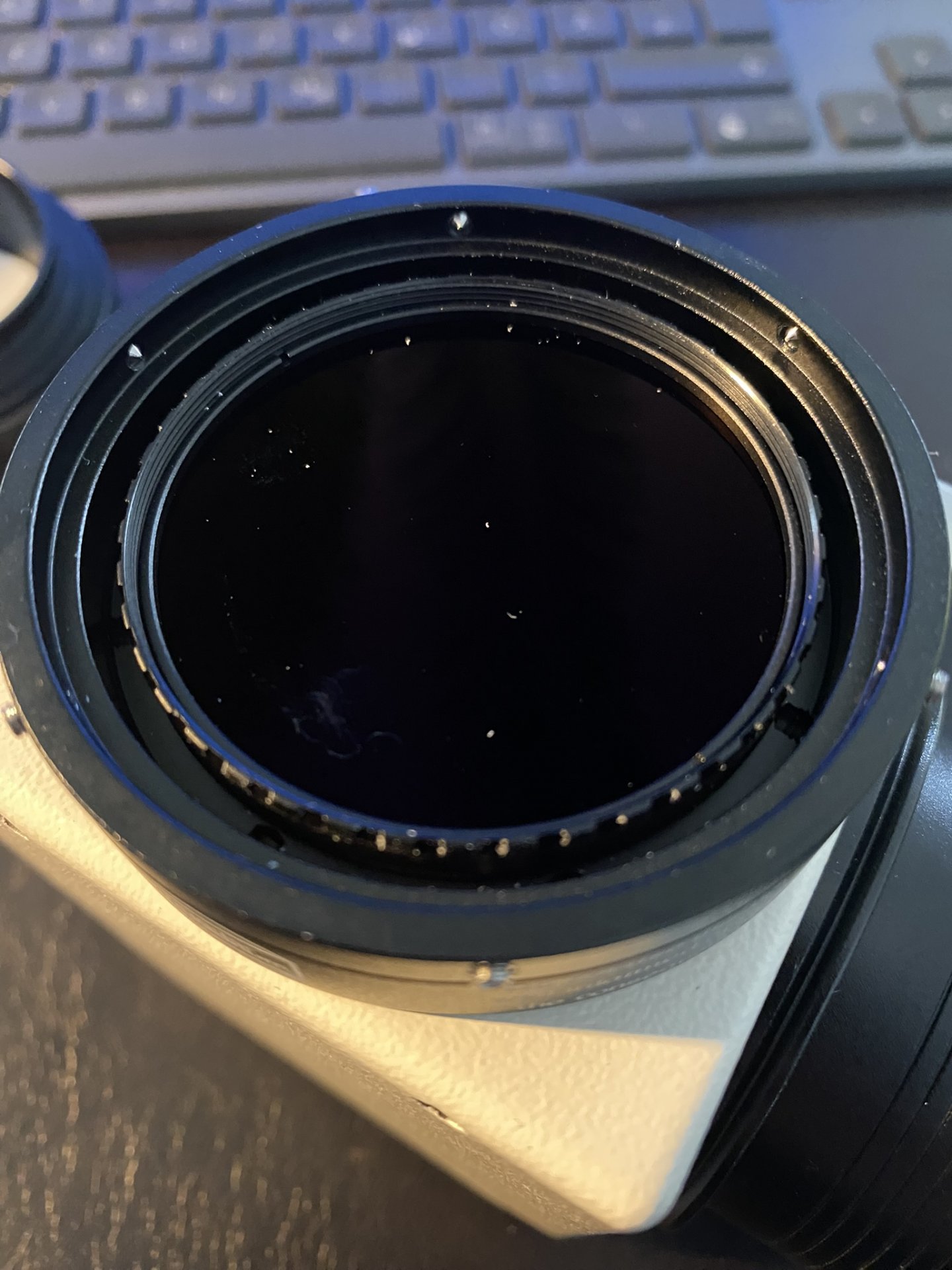

Ich konnte das gute Stück noch nicht ausprobieren. Dafür erreichte mich eine Mail von Baader Planetarium: die Reihenfolge der Filter (Solar Continuum und ND 3.0) sind falsch vormontiert. So ist der ND 3 in der drehbaren Fassung des Polfilters verschraub. Ich konnte den Solar C. entfernen aber der ND 3 sitzt bombenfest und man kann ihn nur mit Fingerspitzen anfassen.
So wie es sich darstellt, war eine Entfernung durch mich nicht möglich. Das Gerät wird nach Rücksprache mit Baader zurückgeschickt zur Prüfung. Ein Bild habe ich einmal angehängt.
Ich hoffe, dass ich es bald zurückbekomme. :)

Hallo Stefan, ich habe auch den Vorgänger-Herschelkeil mit den Filtern. Diese haben bei Baader eine sehr sehr dünne Fassung und verklemmen ganz schnell, wenn zu viel Druck ausgeübt wird. Die Filter kann man leicht abdrehen, wenn möglichst wenig Druck auf die Fassung ausgeübt wird, am besten mit so vielen Fingern wie möglich nur als Drehbewegung. Bloß nicht drücken, hilft bei mir immer. Die Fassungen bei B&W sind hingegen extrem stabil, da kann man zupacken. Versuch es mal, viel Erfolg.
Gruß Olaf.
selbe Situation bei mir. Ich gestehe, dass mein Appetit herumzuprobieren bis es klappt sehr gering ist, bei dem Preis und innerhalb der Wiederrufsfrist.
Die Reaktion von Baader is vorbildlich aus meiner Sicht.
Alexis
Habe auch das Vorgängermodell des Weißen Baader Herschelkeils mit dem Sonnensucherfenster. Bei diesem Vorgänger Modell werden die Flitern mit einem 2“SC Aussengewinde Adapter eingeschraubt.
Die Filter sollten sie mal klemmen sollte man nicht seitlich packen dann.
Was bei mir geholfen hatte war das Filtergehäuse auf eine gummierte Fläche aufzudrücken und dann drehen wo das Prisma frisch angekommen war…
Aber gut wie ich sehe an dem Foto hier vom Stefan kann man das beim neuen Modell nicht so einfach machen, ausser man bastelt sich eine Scheibe mit Griff mit Gummi Auflagefläche die am Filtergehäuse dann andrückt und zur gleichen Zeit im Diameter passend gefertigt wird ohne abzurutschen und auf das Filterglas zu kommen.
Ich würde einfach mal wenn ich kein Spezialwerkzeug zur Hand hätte den Ring rausdrehen der das Filterglas hält, das wird ja bei Baader nicht angezogen und ging bei mir immer Problemlos raus, und dann nochmal versuchen dranzugehen das Filtergehäuse rauszudrehen.
Dazu würde ich auch obligatorisch die seitlichen Madenschrauben am Gehäuse rausmachen um die ganze Halterung abzumachen, dann tatscht man auch nicht blöd an gefährlichen Stellen rum.
Im Prinzip sollte das zu lösen sein, da Baader schon gute Gewinde hat die passen.

Leute, ihr werdet doch wohl den Filter selber rausgedreht bekommen. Ich hätte mit 2 kleinen Schraubendrehern oder ähnlichen Werkzeugen versucht. In die kleinen Nuten anlegen, seitlich andrücken und gleichzeitig drehen. Zur Not mit der Spitzzange anrücken :D Zum Schutz gegen Zerkratzen könnte man sie mit doppelseitigem Klebeband jeweils paar Mal umwickeln.
Filter/Adapter (-Ringe) wenn sie klemmen, ist am ratsamsten das Gehäuse flach aufzulegen mit was Gummi oder ähnlichen dazwischen das man „Grib“ bekommt um zu vermeiden das Gehäuse in ein „Ei“ zu deformieren und noch schlimmer zu verklemmen.
Dann mal drehen mit Druck von oben, Zangen auf keinem Fall, ansonsten machts halt „Knacks“ bei ner Zangenaktion direkt aufs Filtergehäuse. o_O

Wenn du Kraft ausübst mit den Fingern oder der Zange seitlich auf die dünnen Filtergehäuse ob aussen oder innen, deformierst du ja das Gehäuse von Rund auf ~eliptisch, was damit passiert ist dass das Gewinde des Filters noch stärker andrückt gegen das Aufnahmegewinde und folgend noch mehr klemmt.
Deswegen muss man bei solchen empfindlichen Filtergehäusen seitlichen Druck komplett vermeiden.
Beste Lösung die ich Vorschlage ist ein passender massiven Zylinder aus weicherem Plastik Material in das Gehäuse einzufügen und frontal auf das Filtergehäuse zu pressen und drehen im Gegenuhrzeigersinn im obrigen Fall wie auf dem Foto zu sehen.
Die Zange sehe ich fehl am Platz und würde ich bei so nem Filter sicher nicht benutzen.
Ich persöhnlich hatte schon einige größere eloxierte Astrogewinde die kratzten, und habe sie mit extrem wenig passenden Schmiermittel vorgebeugt.

+1 für "nicht verbiegen – keine Zange". Damit habe ich auch immer nur Kratzer produziert, aber keine filigranen Adapter gelöst.
Bei verklemmten Adapterringen klebe ich mittlerweile immer gerne ein Stück doppelseitiges Klebeband auf den Tisch, lege die Adapter drauf und drehe mit der flachen Hand – funktioniert meistens. Gummimatten funktionieren auch, aber die kann ich danach meist wegschmeißen.
Bei verkeilten Filtern hilft oft, einen zweiten Filter aufzuschrauben und den dann leicht schräg wieder abzuschrauben - manchmal ist dann genugf Grip, dass sich der zweite Filter mitdreht.

Ich weiss nicht ob das hier hilft, es sieht hier so aus als ob der Filter versenkt ist. Ansonsten hat bei mir folgendes 100% Erfolgsgarantie:
Brettchen oder ähnliches mit Doppelseitigen Klebeband versehen. Auflegen, drehen, et voila ;)
Viele Grüße,
Stephan
Dann einen passenden kleinen Kreis aussägen aus 1cm Spanplatte oder was man so haben könnte und Doppelseitiges Klebeband darauf.
Sollte dicke reichen um den Filter rausdrehen zu können.

Ich verwende den Filtermontageschlüssel von Gerd Neumann (www.gerdneumann.net).
Gibt es für 1,25" und 2" und funktioniert einwandfrei.
Damit habe ich noch jeden festsitzenden Filter freigedreht.

also der Herschelkeil wurde von UPS am 13.03. abgeholt und Baader entfernte und reinigte den Filter und montierte die Filter auch in der korrekten Reihenfolge. Baader hatte am 09. März über eine falsche Reihenfolge der Filtermontage seine Kunden informiert.
Bereits am 16. März war das gute Stück wieder bei mir.
Grundsätzlich ist es sicherlich so, wie andere User hier schreiben, dass man auch grundsätzlich einen Filter selbst entfernen kann. Umso mehr wenn die nötige Fachkenntnisse/Erfahrungen vorliegen.
Ich bevorzuge es, bei einem neuen Produkt (insb. bei entsprechenenden Preisen), dass zunächst der Hersteller in der Veranwortung ist. Diese Verantwortung ist Baader in bester Manier nachgekommen!
