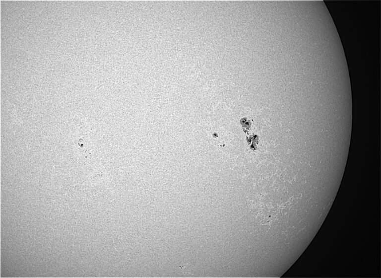

Ich konnte den neuen CaK-Filter von Baader mal testen, und hatte da nur meinen alten, schwarzen Herschelkeil statt der Fotofolie, die eigentlich beiliegt:
Wenn so ein Schmalbandfilter zum Einsatz kommt oder man zusätzlich noch mit Barlow o.ä. arbeitet, geht einem auch an der Sonne irgendwann das Licht aus, und es lohnt sich, den ND3 durch einen schwächeren Filter zu tauschen – aber immer nur fotografisch!
Ich hatte mir vor Urzeiten die Foto-Version des damals noch schwarzen Herschelkeils besorgt, was damals ein Fehlkauf war: Den kurzen T-Adapter für die DSLR musste ich nachkaufen, aber da ich da eh nur auf die ganze Sonne aus war, lagen die Graufilter 15 oder 20 Jahre lang ungenutzt im Schrank – bei Teleskopen mit f/7,5-f/15 langt der visuelle Setup. Jetzt, mit Mono-Kamera, Barlow und Stacking kommen sie öfter mal zum Einsatz und machen sich doch noch bezahlt.
Visuell ist CaK nichts, und ich habe in dem Bereich vom Spektrum schon vor 20 Jahren nichts gesehen, als ich den Vorgängerfilter mal kurz auf unserer Sternwarte getestet hatte. War mein einziger Versuch in die Richtung, und ich rate auch jedem davon ab. Das ist ein reiner Filter für die Fotografie, und idealerweise mit einer Mono-Kamera.

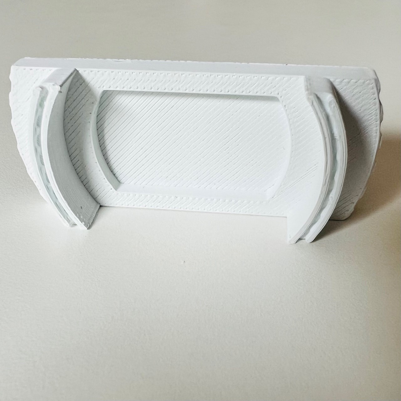

ein kleines aber feines Update zum Thema Herschelkeil Mark II: Der letzten Lieferung lag ein kleines 3D-gedrucktes Werkzeug bei. Damit kann man sekundenschnell die beiden Filter (Solar Continuum und ND) voneinander trennen. Das Werkzeug greift genau in die Rillen des Filters so, dass es völlig spannungsfrei vom anderen gelöst werden kann.
Ich finde das wirklich klasse!
Alexis
