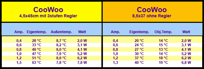

Ich habe Seinerzeit mit USB heizmanschetten experimentiert.
Habe mein Projekt immer noch nicht umgesetzt werde dabei aber auf Kontaktwärme setzen, anstatt auf Raumwärme.
Ist einfach sparsamer.
Mir ging es auch nicht darum die Leistung möglichst in die Länge zu ziehen, sondern darum das meine Powerbänke bei Kälte nicht down dropen.
Habe dazu aber auch genug Kapazität und keine argen Minusgrade.
Aber am günstigsten ist eine Isolierte Box und Kontaktwärme am Akku.
Das war komplett ohne Isolierung.
Also nur die Manschetten um Powerbank gewickelt und auf den Balkon gelegt.
Gemessen mit Kabelfühler eines einbautermometers.
Die letzten 3 Werte der rechten Tabelle war nach einer Pause.
Da waren es dann nur noch 6° Außentemperatur.
Auch ungeschützt.
Gruß Markus

P.S. Die heizmanschettentabelle sollte nur einen Anhaltspunkt zur benötigten Leistung für verschiedene erreichte Temperaturen darstellen.
Liefen auf 5,2 v.
Einfach formelrad der Elektrotechnik hernehmen und mit den Werten jonglieren.

Falls Du aber eine andere Tabelle hast, dann bitte ich dringend um einen Link, denn das könnte genau das sein was ich suche.
Die Tabelle die ich gepostet habe (Bild oben), sind selbst GEMESSENE Werte.
Gemessen habe mit:
- Einbau Volt/Ampere Meter für Strom
- Einbauthermometer mit Drahtfühler für entstehende Temperatur
Geregelt habe ich mit einem einfachen pwn Regler.
Ziel war es, herauszufinden wie viel Wärme bei wie viel Ampere bzw. bei wie viel Watt entsteht.
Den Rest errechne ich immer mit dem formelrad der Elektrotechnik.
Geht soweit ganz gut.
Wie erwähnt waren alle Messwerte ungeschützt ohne isolierte Box.
Die rechte Tabelle zeigt dabei die Temperatur die an der Powerbank ankam.
Dazu habe ich die Powerbank in der Manschette eingewickelt und den Fühler zwischen Manschette und Powerbank geschoben.
Außentemperatur war anfangs 8° und die 3 unteren Werte der rechten Tabelle bei 6°.
Die Powerbank war nur mittig umwickelt.
Oben und unten ragten ca 3cm der Bank heraus.

natürlich hast Du gemessen, aber was hast Du eigentlich gemessen? Sorry, das soll jetzt keine fiese Kritik werden, aber die Größe deiner dürfte auch einen nicht ganz unerheblichen Einfluss haben, genau wie die Dämmung, die ja in gewissen Teilen aus der Heizmanschette bestanden haben dürfte. Das lässt sich leider nicht so ganz einfach skalieren. Ich hatte um einen Link gebeten, da ich fälschlicherweise annahm Du hättest in den Tiefen des Netzes was für Behälter einer bestimmten Größe und Ausfertigung gefunden.
