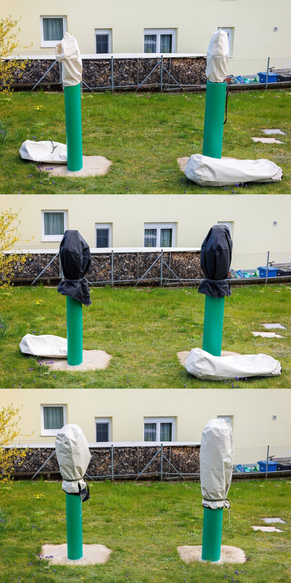

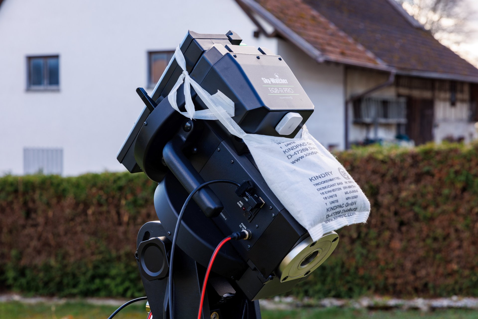

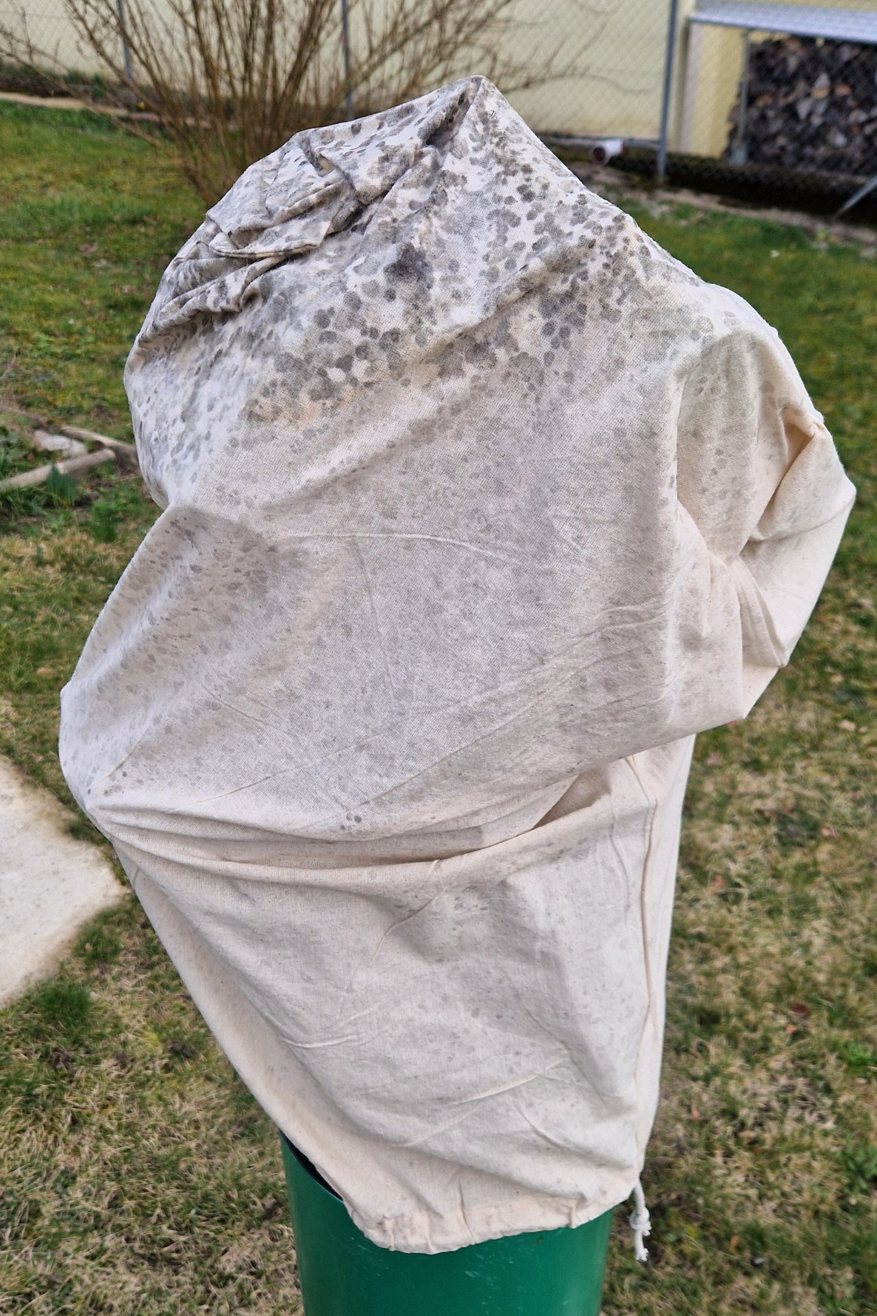

In den vergangenen Monaten hat es bei mir teilweise tagelang ununterbrochen geregnet. Starke Stürme haben den Regen waagrecht gegen die Abdeckung gepeitscht, und auch Schnee sowie Eis waren präsent. Es war erfreulich zu sehen, das kein Tropfen die Außenhülle durchdrungen hat. Andere haben hier sicher mit normalen Grillabdeckungen identische Erfahrungen gemacht. Da habe ich schon andere Einsichten gemacht, wie im verlinkten Thread oben ersichtlich ist. Soweit so gut.
In der Vergangenheit habe ich schon etwas Erfahrung mit Kondenswasser gemacht, weshalb ich den Leinensack bei mir eingeführt habe. Hier ein Beispiel wie das bei mir vereinzelt schon nach wenigen Tagen unter einer Grillabdeckung ausgesehen hat:

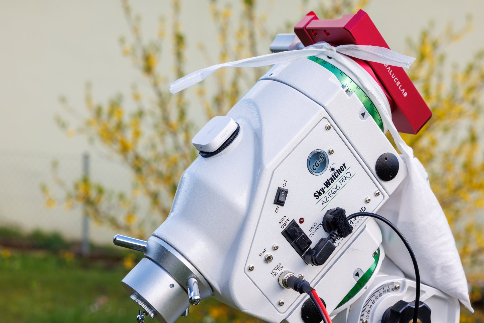

Durch den Leinensack oder alternativ auch ein anderes Tuch, wird die Feuchtigkeit etwas aufgenommen, und verzögert die Kondensierung auf der Oberfläche der Montierung. Für meinen bisherigen Einsatz hat das immer gut gereicht, und zwischen den Einsätzen konnte der Stoff dann auslüften und trocknen. Bei einem Zeitraum von mehreren Monaten sieht das wieder anders aus. :)

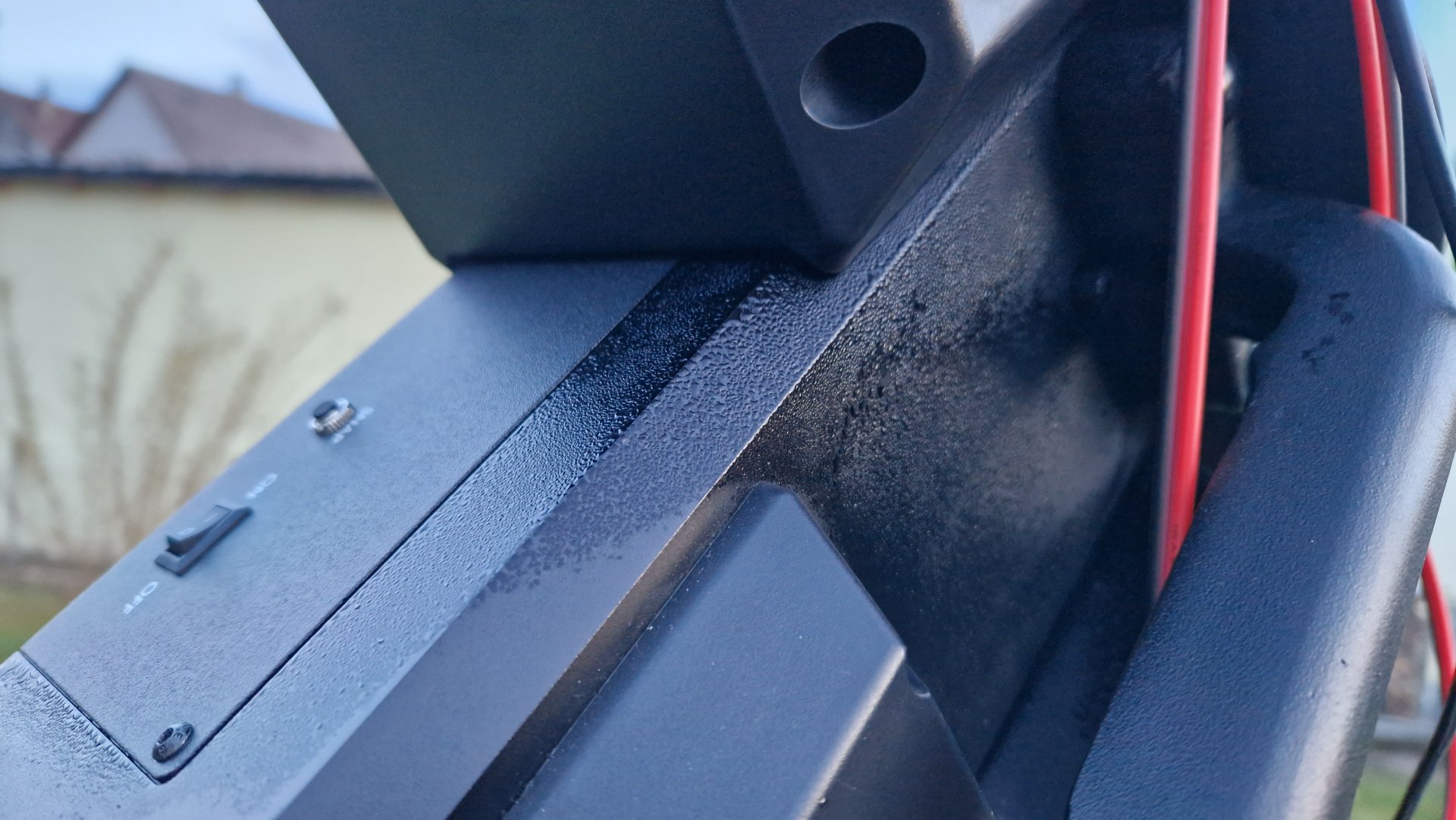

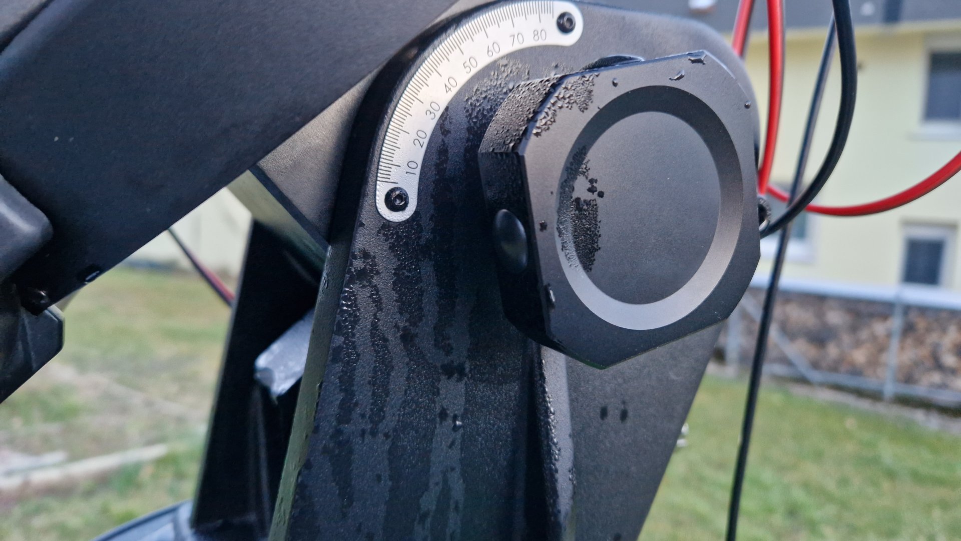

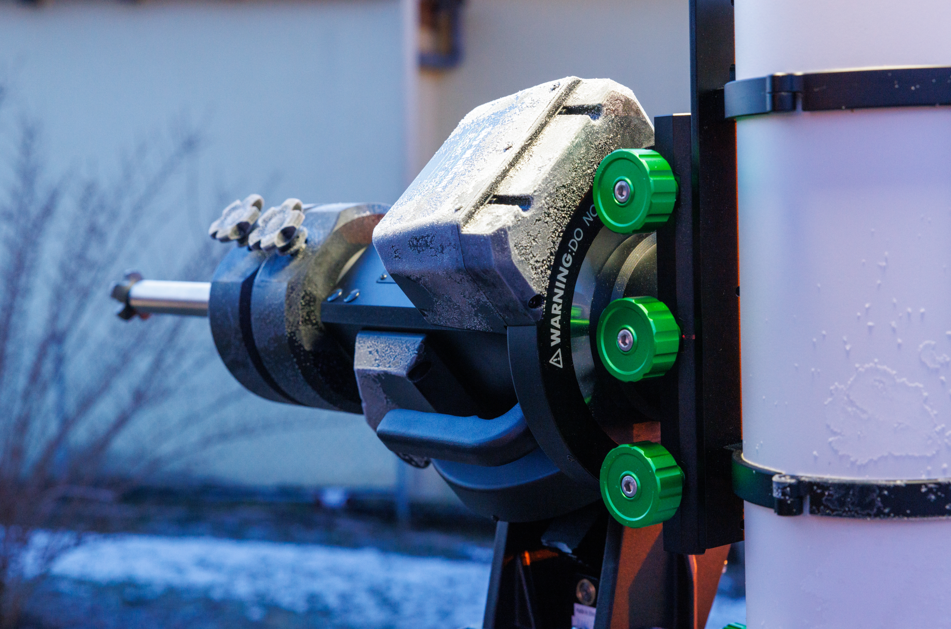

Wenn man dann die Abdeckung abnimmt, kann einem schon mal so ein Anblick entgegenkommen:
Die andauernde Feuchtigkeit hat für einen gewissen Wachstum auf dem Leinensack gesorgt, was natürlich alles andere als appetitlich wirkt. Die meisten Schimmelpilze haben ja relativ schlichte Anforderungen, etwas organisches Material, Feuchtigkeit und die idealen Bedingungen sind gegeben. :) Die Feuchtigkeit hat sich auch wieder etwas auf der Montierung niedergeschlagen, aber reduzierter wie auf oberen Fotos zu sehen.
Im Großen und ganzen hat die Montierung es ohne Probleme überstanden. Ich habe sie danach von der Säule genommen und Inspiziert. Dabei mal einige Abdeckungen auch zur Anpassung entfernt. Die Feuchtigkeit hat sich schon mal nicht im inneren angesammelt, sondern nur auf der Oberfläche, und ich konnte in diesen inneren Bereichen auch keinen Ansatz von Korrosion auf Metallteilen oder Platine feststellen.
Um solch einem Problem vorzubeugen, muss ich wohl wie ursprünglich geplant, den Leinensack bei längeren Schlechtwetterphasen in gewissen Abständen austauschen, um die aufgesaugte Feuchtigkeit zu entfernen.
Ich überlege aber dennoch, ob ich nicht eine dauerhafte Belüftung in die Konstruktion einbaue. Meine Idee geht hier in Richtung von einem schlichten gebogenen Kabelkanal, bestehend aus einer gebogenen Abdeckung:
Wenn ich die gebogene Abdeckung so einen an die Säule anbringe, kann ich durch die Rundung die Schutzhüllen trotzdem einigermaßen sauber angurten, habe aber einen Durchlass für Luft, in den ich noch ein kleines Stück grober Filterschwamm einlegen kann, damit nichts rein krabbelt. Damit hätte man relativ einfach eine Belüftung, und könnte damit trotzdem Ungeziefer fern halten. Bei mir hat sich damals schon die eine oder andere Spinne in eine Bohrung eingenistet.
Ich bin nur nicht sicher, ob das überhaupt ausreicht, um der Feuchtigkeit im inneren vorzubeugen. Ich befürchte eher, dass das so nicht ausreicht, zudem das ja ein geschlossenes System ist, in das der Kanal hineinragt.

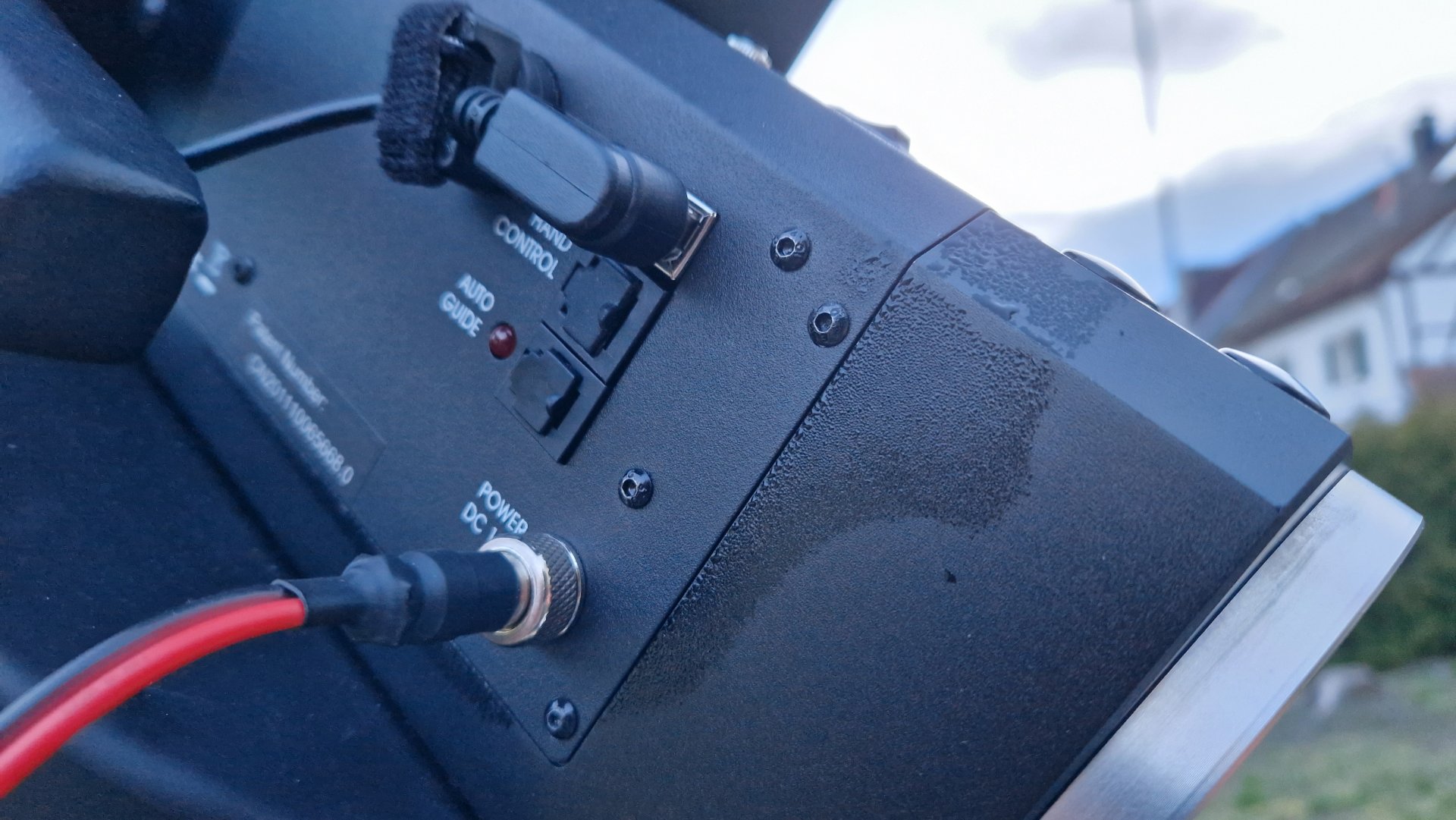

die Bedingungen auf dem Bild mit der „eingefrorenen“ Montierung sind schon nah dran, an ideal.
Nach kurzer Zeit dürfte das Eis verschwunden sein, ohne dass es vorher flüssig wurde (Sublimation) .
Dann ist der perfekte Moment für luftdichtes Einpacken gekommen:
Die Montierung ist weiterhin eiskalt; die Luft ist ebenfalls noch sehr kalt und kann dementsprechend nur sehr wenig Feuchtigkeit absolut enthalten. Die relative Feuchtigkeit kann dabei gern sehr hoch sein. Solange es kalt ist, ist ja der absolute Wassergehalt gering.

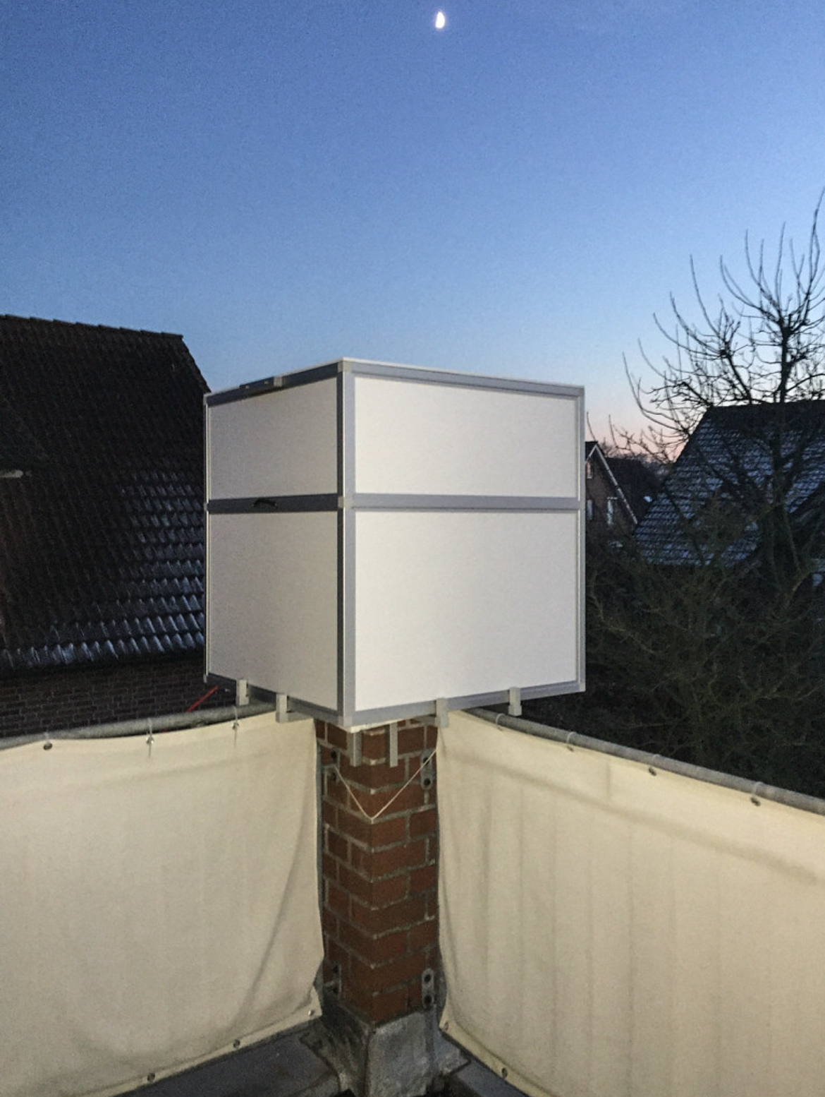

ich würde im oberen Bereich einfach Lüftungsschlitze oder Löcher anbringen und dahinter eine Membran aus Gore-Tex o.ä. als Feuchtigkeits und Kleintierschutz. Evtl. noch einen lockeren Überlapp einer wasserdichten Folie an der Stelle, falls der Regen mal wieder waagrecht kommt. Solange etwas durchgehend durchlüftet wird wird sich im inneren auch keine Feuchtigkeit ansammeln. Ich hatte früher immer Feuchtigkeitsprobleme an meinem Gasgrill als dieser noch sauber in Folie über den Winter eingepackt (praktisch nicht atmungsaktiv) war. Seit ich eine Haube mit Belüftung habe ist alles trocken. Es gibt diverse Planen mit solchen Belüftungselementen auch käuflich.
Franz
vielen Dank für euren Input. Die idealen Bedingungen zum abpacken kann ich leider nicht so einfach schaffen. Was das durchlassen von dampfdiffusionsoffen angeht, weiss ich leider nichts darüber.
Ein überdachtes Belüftungsloch könnte vielleicht meine Fähigkeiten überschreiten. Ich würde mich da vermutlich nicht sicher darauf verlassen können und ruhige Nächte haben wenn es regnet. :)

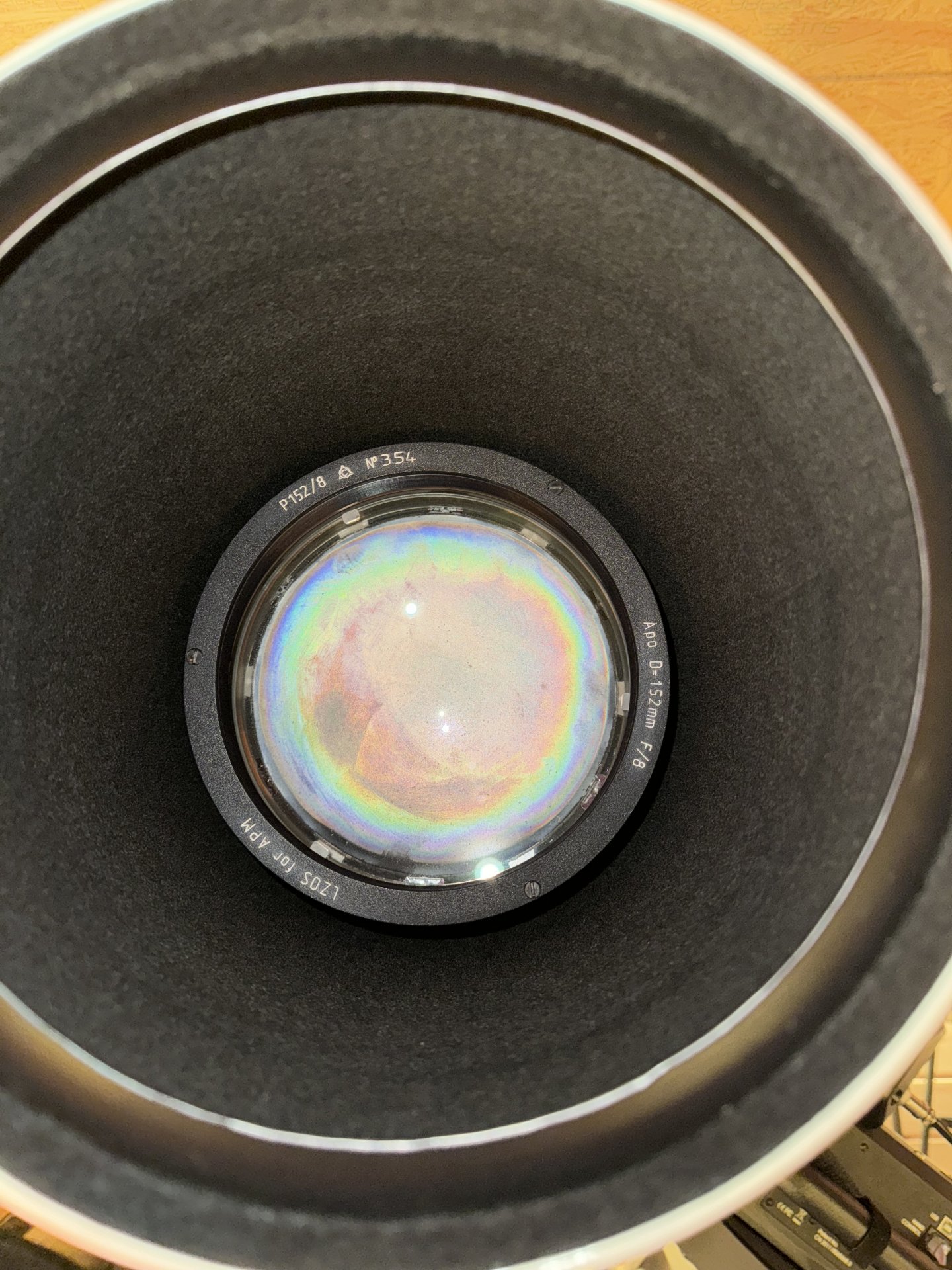

ich habe vorgestern nach 4 Monaten meine EQ8 ausgepackt, um zu sehen wie es drunter aussieht. Bei mir war alles trocken, einzig das Frottee-Tuch war etwas klamm. Ich gehe so vor:
- die Montierung mit einem Frottee-Tuch einpacken (nimmt die Feuchtigkeit auf)
- Telegizmo-Schutzhülle (z.B. Teleskop-Express: Telegizmos Schutzhülle für 12" SCT und ähnliche-TG12) drüber. Diese Hülle befestige ich mit einem breiten Klettband an der Säule und zwar so, dass sie einigermaßen dicht abschliesst. Dazu ziehe ich das Klettband stramm an. Dann drücke ich die Luft soweit möglich raus.
- Darüber kommt dann die Telegizmo 365
Ich mache das nun für meine EQ6 und EQ8 seit 4 Jahren so und hatte nie ein Problem mit "stehender" Feuchtigkeit an der Montierung. Falls die Monti nach einem Einsatz feucht war, lasse ich sie natürlich soweit wie möglich abtrocknen. Auch die Frottee-Tücher gammeln nicht. Ich schmeiss die Tücher auch immer in den Trockner, falls sie klamm sind.

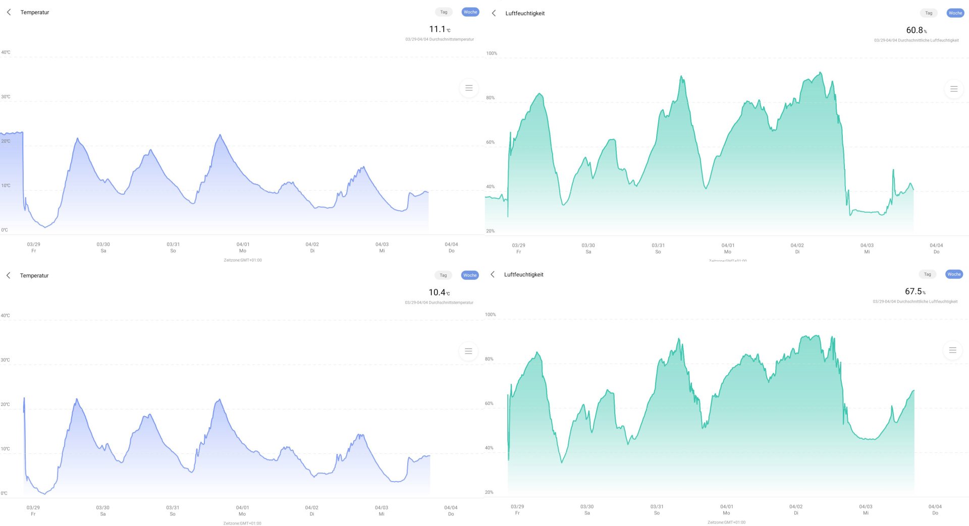

Das mit der Messung der Feuchtigkeit war jetzt auch mal für mich ein Anstoß, mich nach einem kabellosen Sensor umzusehen. Ich bin bei der Suche mal auf den hier gestoßen. Kostet nicht die Welt, und wäre auch schön klein. -> https://www.amazon.de/gp/product/B07D37FKGY/
Dann kann ich mal anfangen, die Luftfeuchtigkeit im Auge zu behalten, das wäre sicher mal ein Anfang.
ich fange jetzt mal auch an, das Klima unter der Haube zu messen. Mit dem Aquara System funktioniert das prima durch die Hauswand nach außen. Ebenfalls habe ich mir an die Montierungen Beutel mit Trockenmittel angehängt.
Ich habe mal die ersten Tage nur die Telegizmo Hülle darüber gehabt, welche sich aufgrund des dicken Materials nicht ganz sauber an die Säule angurten lässt. Was man auch nicht tun sollte, bezüglich Beschädigungen in den diversen Lagen. Die Luftfeuchtigkeit ist da an den Tagen auch mehrfach über 80% gekommen
Deswegen habe ich wieder noch eine Grillabdeckung darunter genommen, welche ich fest anschüren kann, und das ganze auch deutlich mehr abgedichtet ist. Den Leinensack habe ich auch noch drüber gestülpt, kann ich aber vermutlich auch weglassen, wenn ich das Trockenmittel drinnen habe.
Mit der dichteren Versiegelung und dem Trockenmittel, ist die Luftfeuchtigkeit auch etwas nach unten gestürzt, wie man ab Mittwoch sehen kann.
Ich werde das mal so ausprobieren und überwachen, und schaue mal wie das so läuft. Ich habe da einfach die Hoffnung, dass ich einfach mit dem Trockenmittel gut durch komme, und nicht mehr machen muss, wie ab und an den Beutel austauschen.

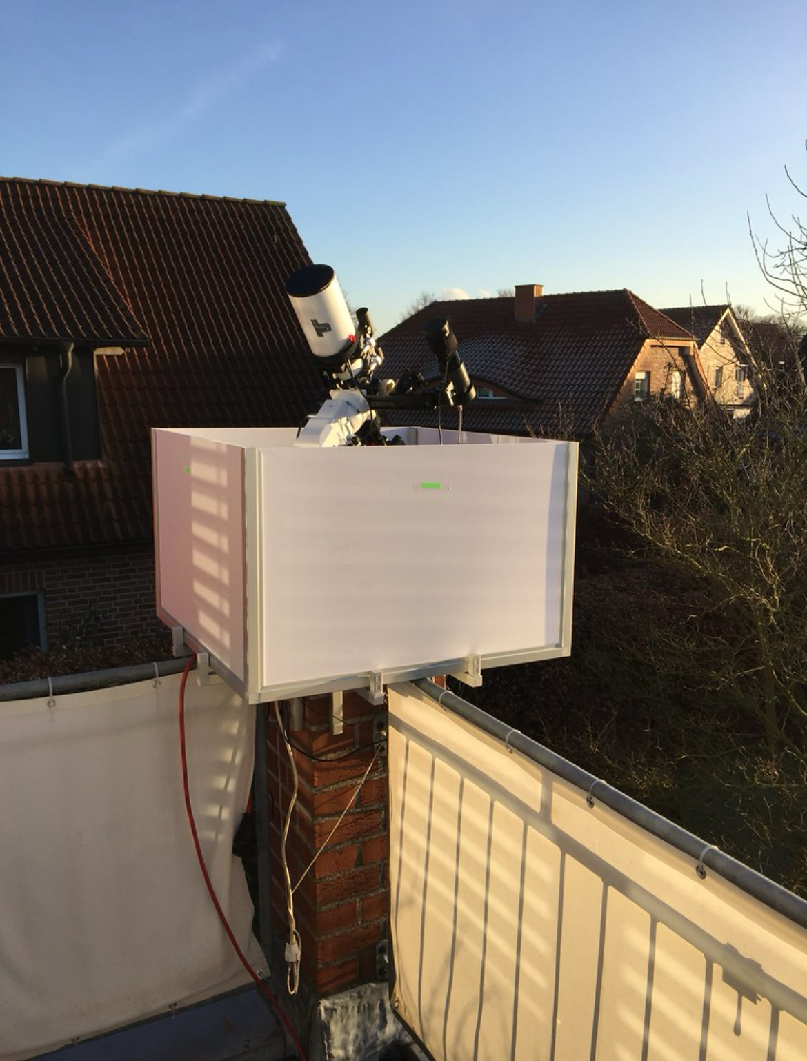

Habe die Gerätschaften inkl. Optik Tag und Nacht draussen unter einer Hülle wie Du. Allerdings eine Abdeckung für Strandkörbe. Das geht nun 3 oder 4 Jahre so. Ich lasse die Abdeckung unten relativ weit offen und nicht, wie auf Deinem Bild, geschlossen.
Habe keine Feuchtigkeitsthemen gehabt. Dafür selten mal ein Insekt.
Bei Sturm ziehe ich dann unten fester zu, damit der Wind nicht gut druntergreifen kann.

das mit dem unten einfach offen lassen, da wehrt sich irgendwie mein inneres Ich dagegen, warum auch immer. Bezüglich der Gefahr einnistender Viecher könnte man ja eigentlich einfach einen Sack aus einem feinen Fliegennetz darüber schnüren. Dann wäre die Belüftung gegeben.
Meine beiden Montierungen auf und abbauen wäre für mich absolut keine Option. Besonders die EQ8-R würde mir da gar keine Freude bereiten. Aus meiner Erfahrung von bisherigen seltenen Auf- und Abbauen sehe ich den Vorteil, dass ich den Breitengrad auf jeden Fall nicht mehr verändern muss, aber der Azimut muss immer noch immer fein eingestellt werden. Da ist das ab oder zudecken definitiv die einfacher und schnellere Methode, selbst mit meinen drei Lagen. Das ist in 2 Minuten erledigt. Die Montierung mit 25 Kilo umher wuchten, so aufsetzen, dass die Sterngriffschraube passt, aufschrauben inkl. den zwei weiteren Schrauben und den Azimut wieder sauber einstellen... da brauche ich dann doch etwas mehr Zeit und auch Kraft. Da mögen vielleicht andere ihren Spaß dabei haben, ich aber weniger. :)

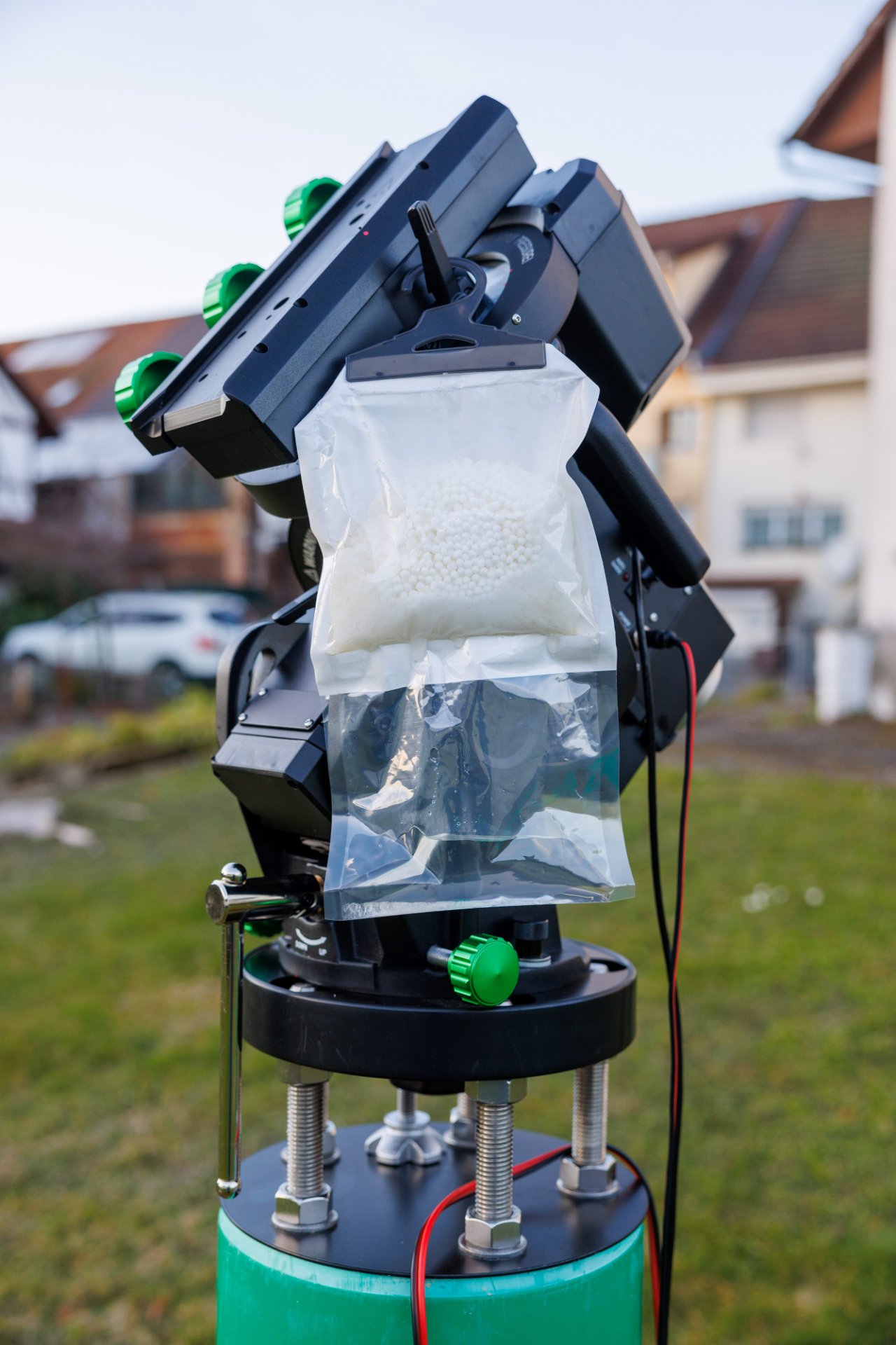

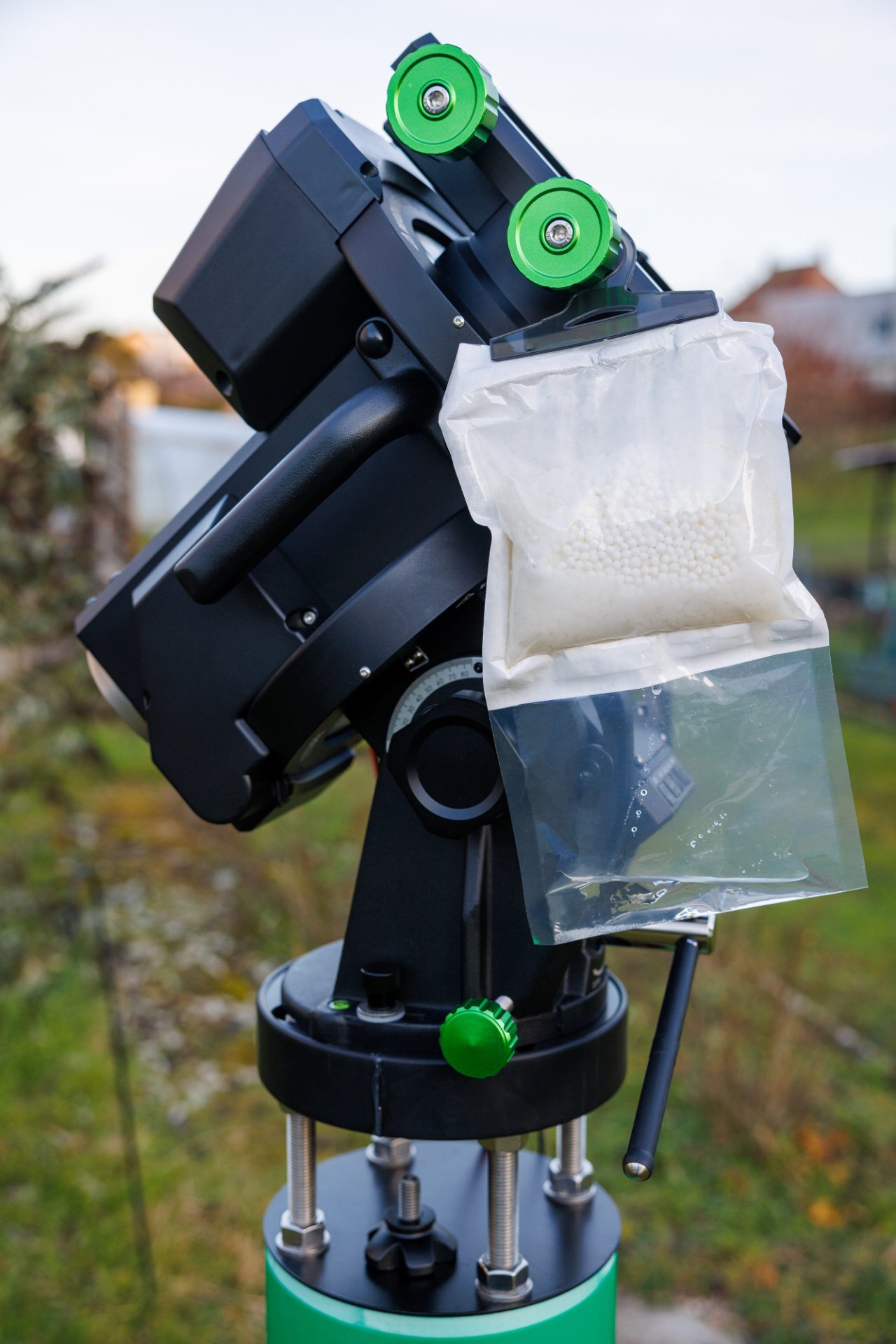

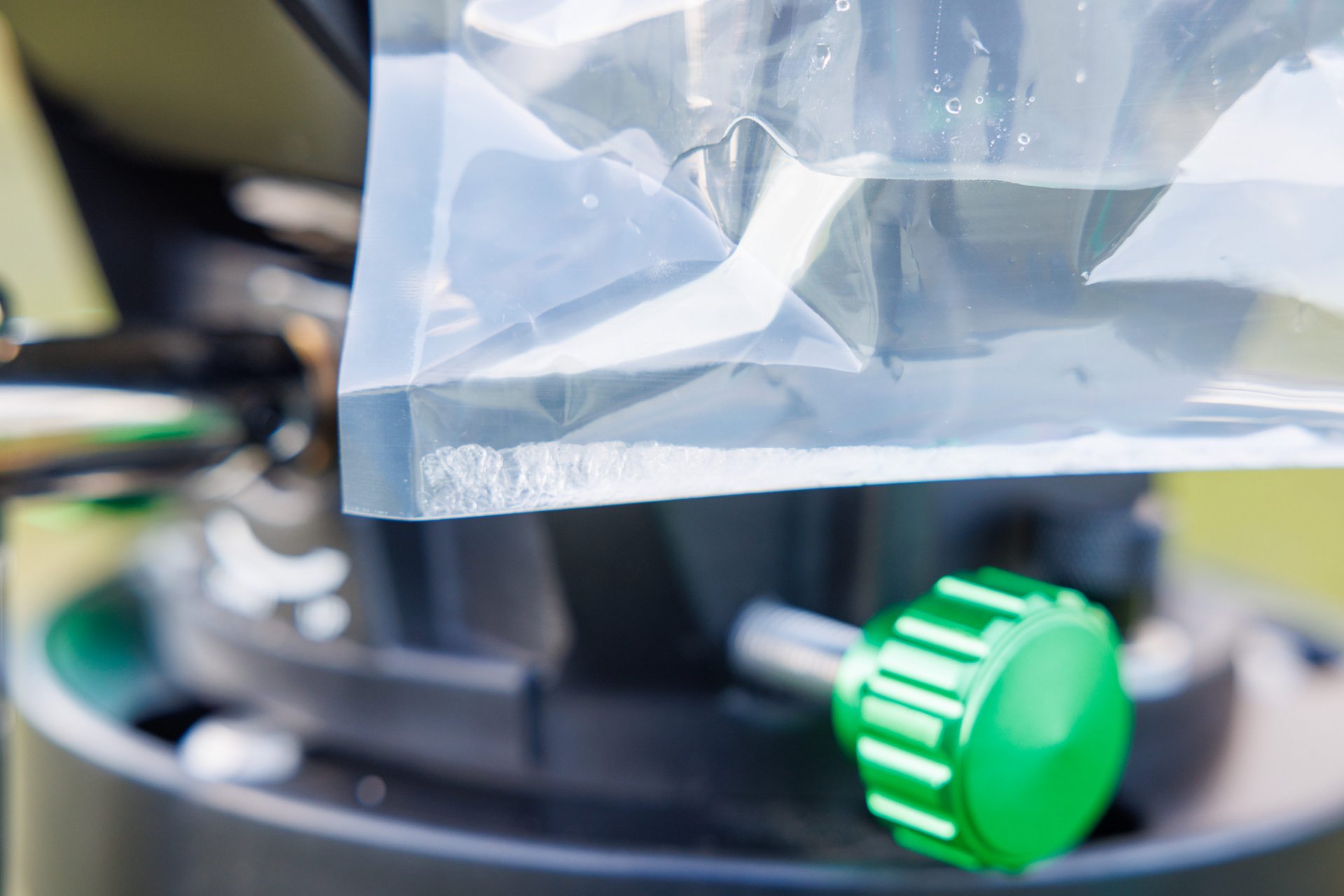

ich wollte hier noch ein kurzes Update zu meinem Verfahren mit der Schutzhülle geben.

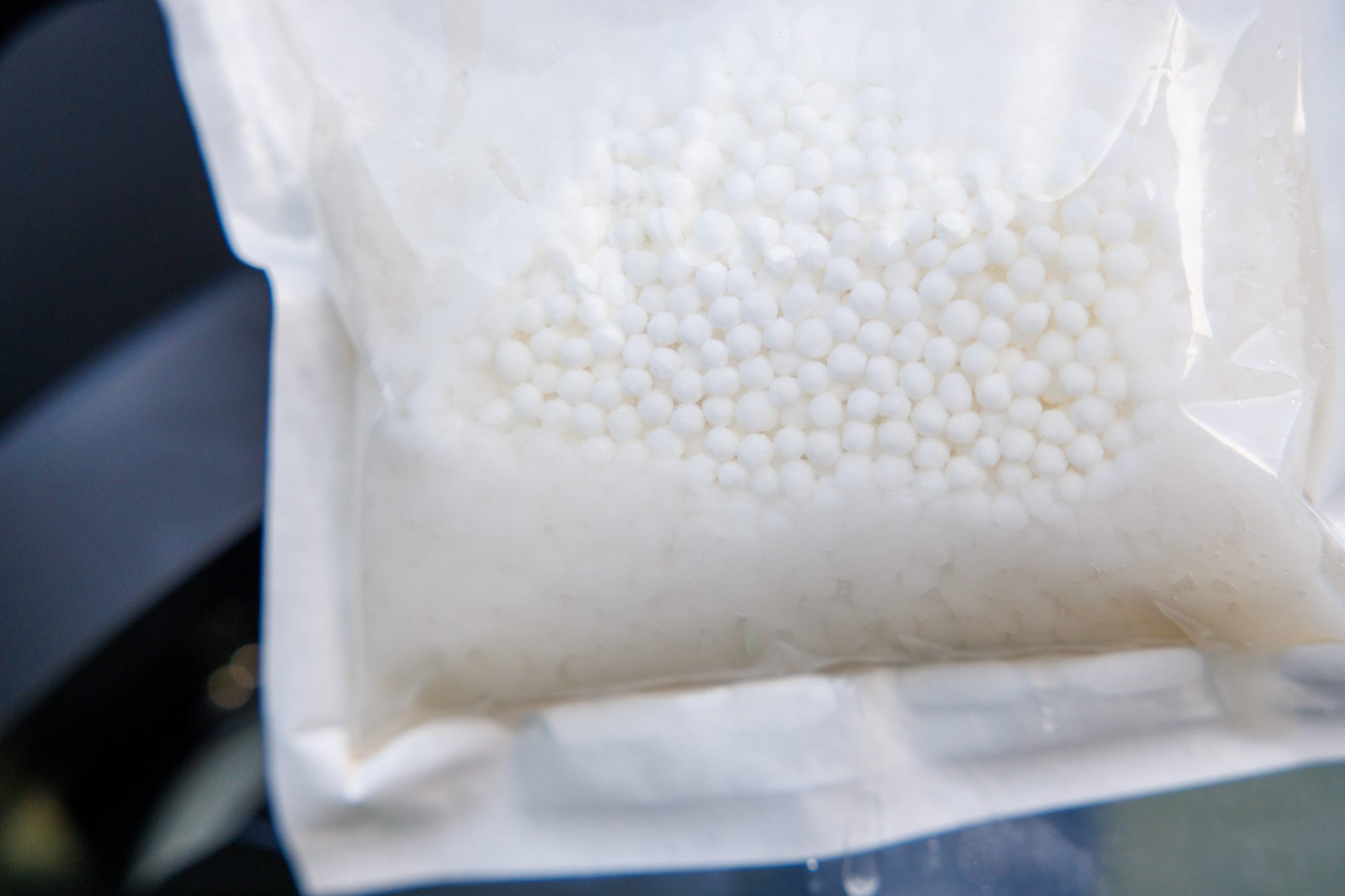

Als Trockenmittel setze ich aktuell nicht mehr diese großen Trockenbeutel ein, da ich mit denen Probleme hatte, diese großen Dinger zu regenerieren. Auf freundlichem Hinweis von einem Forenmitglied, bin ich auf einen Luftraumentfeuchter mit Sammelbeutel für das Kondenswasser umgestiegen.
Nach ca. 1,5 Monate haben sich in den Beuteln durchaus etwas Wasser angesammelt, und die Montierungen weisen keine sichtbare Feuchtigkeit auf. Da werde ich sicher mal bei dem System bleiben. Mal sehen wie es nach längerer Zeit funktioniert, und besonders auch, wie lange die Beutel einsetzbar sind. Die Funktion scheint wohl auch bei den tieferen Temperaturen gegeben zu sein, auch wenn teilweise das untere Granulat schon gefroren ist.

Hallo Zoltan,

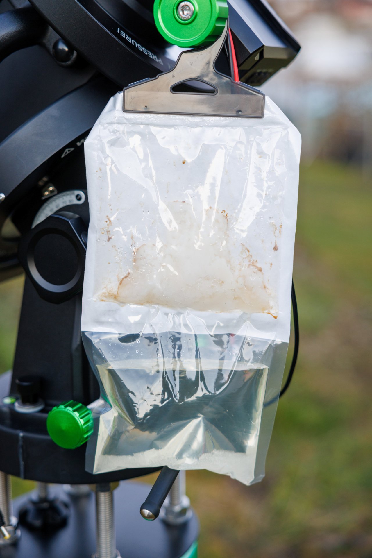

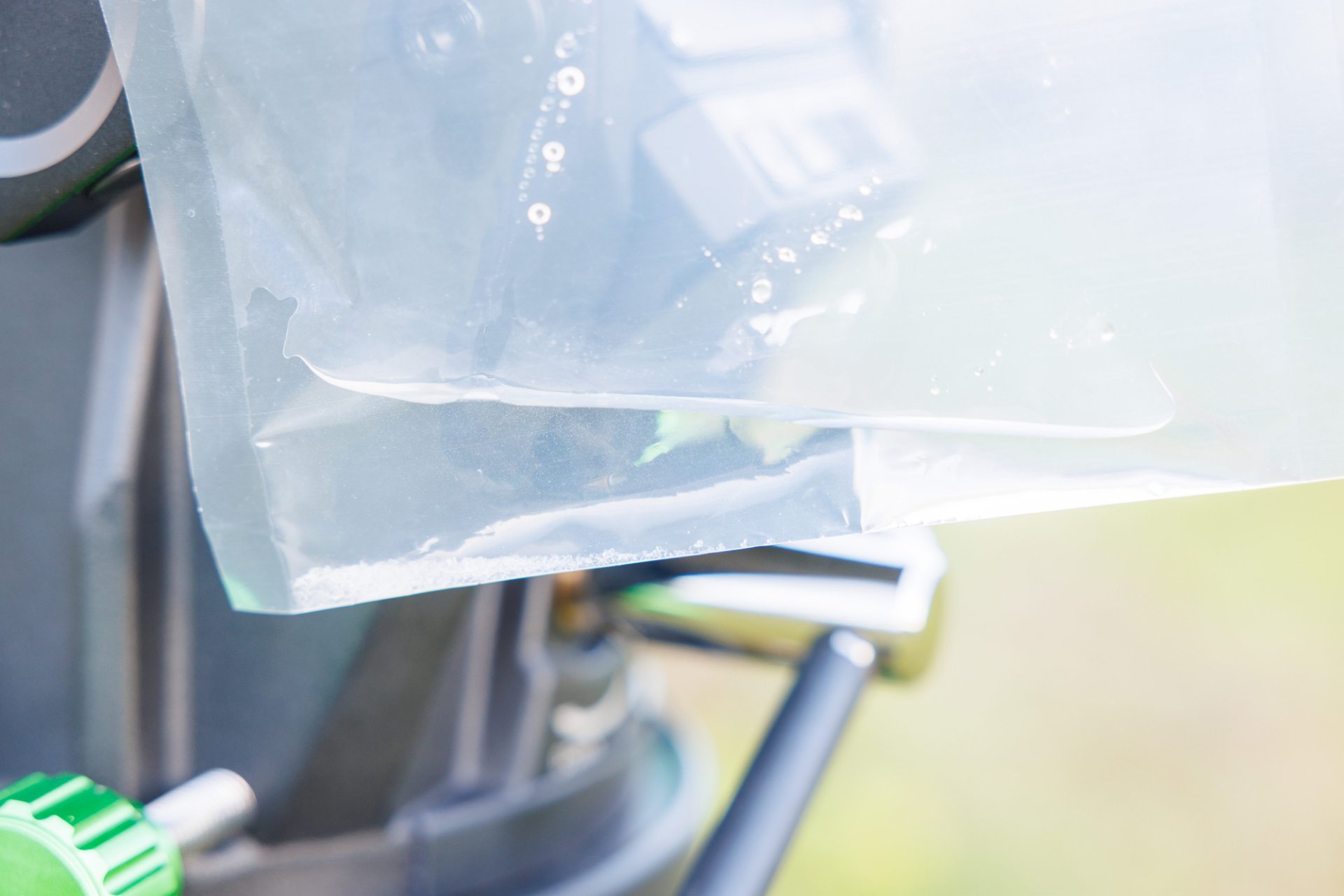

ich habe aktuell zwei Varianten von dem System im Einsatz, und beide lassen sich nicht regenerieren oder das angesammelte Wasser ablassen.
Wie hier zu sehen, löst sich das Trockenmittel mit der Zeit auf. Das System ist geschlossen, weshalb ich weder das Trockenmittel tauschen, noch das Wasser ablassen kann. Ich setze das System weiterhin ein, und bin sehr zufrieden damit. Seit dem Einsatz hatte ich keine Probleme mehr, dass sich Wasser sichtbar auf der Montierung abgelagert hat. Ich werde das so weiter handhaben, und wüsste für mich auch nichts Besseres.
Was ebenfalls damit funktioniert: Ich packe meine gefrorenen Montierungen damit direkt ein, also mit entsprechendem Wasser auf der Oberfläche, was sich ja mit der Zeit auch verflüchtigt. Natürlich ist die Luftfeuchtigkeit in den ersten 2-3 Tagen hoch, und bewegt sich im Bereich von 90%, geht dann aber schrittweise runter, und wenn ich nach z.B. einer Woche auspacke, ist nichts von dem Wasser zu sehen.
Den Verbrauch muss ich noch abschätzen. Ich würde aktuell sagen, dass man den Winter mit einem Beutel durchkommen könnte, maximal zwei. In den Sammelbeutel passen ja auch laut Angaben ein halber Liter rein.

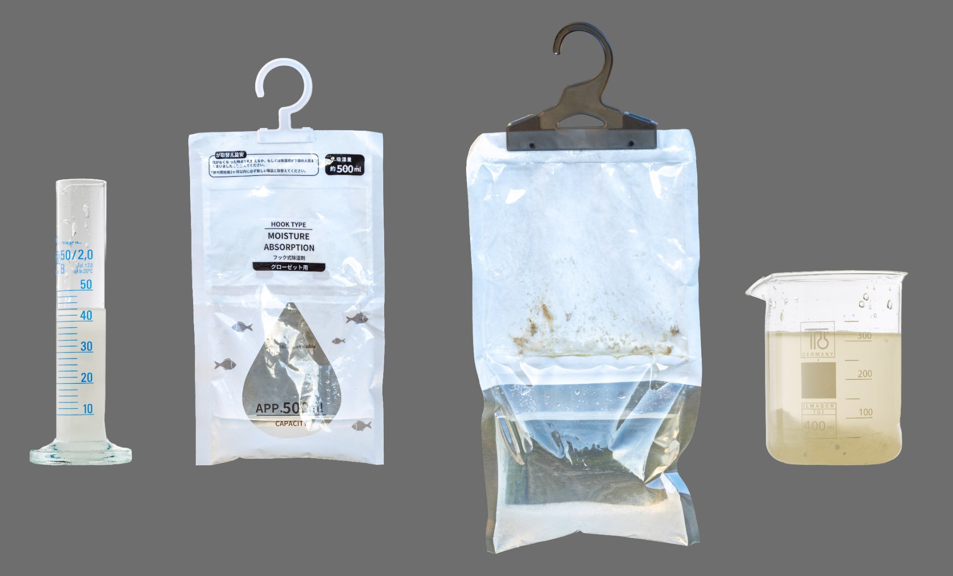

ich befasse mich weiterhin mit dem hier beschriebenen Einsatz der Luftraumentfeuchter mit Sammelbeutel dran, was für mich weiter sehr gut funktioniert. Ich wollte hier noch kurz zwei Punkte dazu erwähnen:
Ich habe mal zum Spass solch ein Konzept bei AliExpress bestellt, auch mit der Voraussetzung, dass mindestens 500 ml gesammelt werden können. Dort ist das natürlich noch mal deutlich günstiger, aber man bekommt auch das, wofür man bezahlt. Die Beutel waren zum einen deutlich kleiner, und dann war es auch noch so, dass das Trockenmittel gar nicht gereicht hat, um die Beutel richtig zu befüllen. Kurz gesagt, das Trockenmittel hat sich vorher aufgelöst, bevor überhaupt die Hälfte des kleinen Sammelbeutels gefüllt war. Der Sammelbeutel hat auch niemals die angegebenen 500 ml. Am Ende sind 44 ml im Beutel gelandet, und es war kein Trockenmittel mehr vorhanden. Also ein schlechter Witz.
Die Messung habe ich gleich genutzt, um einen fertigen Sammelbeutel der Varianten von Amazon mal zu messen. Es sind keine 350 ml drinnen gelandet, also auch dort ist das mit den 500 ml nicht ganz korrekt, wobei deutlich besser wie in der Billigversion.
Ebenfalls habe ich jetzt mal angefangen, meinen Wechsel der Sammelbeutel zu dokumentieren. Aktueller Stand 1 Monat, 21 Tage hat ein Beutel mit den rund 350 ml gehalten. Das wird sicher auch von der Jahreszeit abhängig sein. Mal sehen, wie der Verlauf über das Jahr über aussehen wird.

2 mal ist bei mir aber der Beutel undicht gewesen und das Wasser ist mir ein klein wenig auf mein Equipment getropft. Leider handelt es sich nicht um reines Wasser sondern um eine ganz furchtbar klebrige Flüssigkeit welche man nur mehr schwer ab bekommt.
Ich würde den Beutel also so aufhängen, dass er dir nicht das schöne Equipment einsaut falls du mal einen undichten erwischt 😉
Gibt auch Kommentare auf Amazon welche schon Bekanntschaft mit undichten Beutel machen mussten.
Habe eben gerade wieder einen neuen dran gehängt. Halten tun sie unterschiedlich lang, je nach Wetter. 1.5-2 Monate würde ich grob schätzen.
