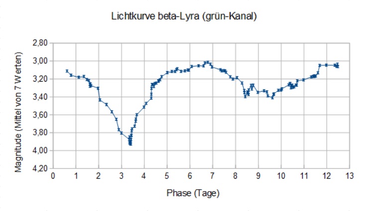

Letztes Jahr hatte ich mich während einer Schönwetter-Periode schon mal daran versucht:
Unterer Kurvenzug meine Messungen, oben eine Lichtkurve aus der Literatur.

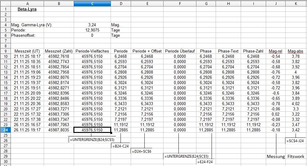

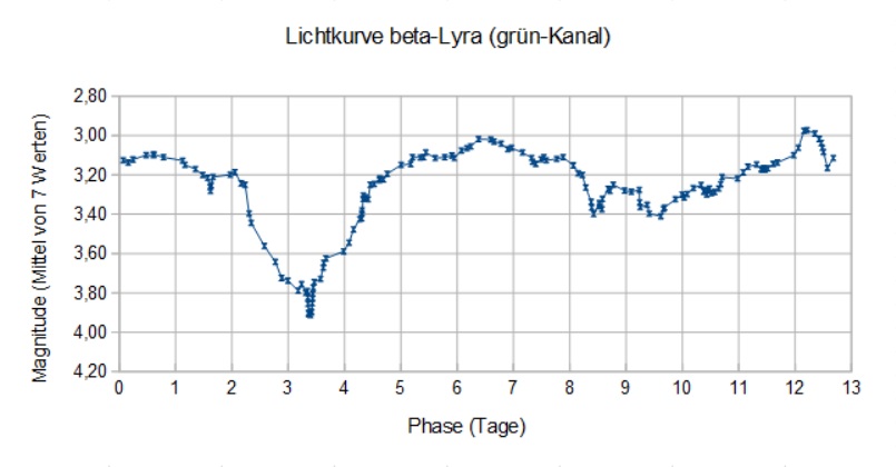

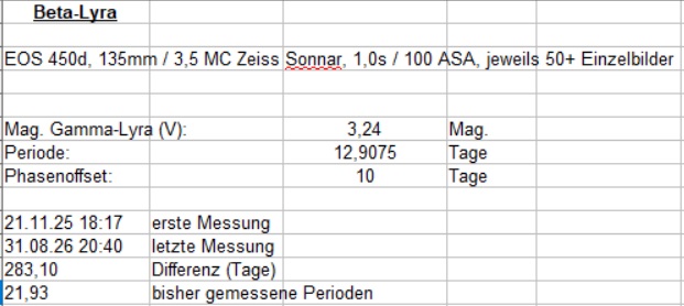

Nun ist es bei einer Periodendauer von knapp 13 Tagen nicht möglich auf einen Rutsch einen glatten Kurvenzug zu bekommen, zumal an einzelnen Tagen eine Messung nicht möglich war. Bei konstanter Periodendauer sollte man aber viele Messungen über einen längeren Zeitraum auf eine Periode "stacken" können. Dazu gibt es bestimmt fertige Software, aber ich wollte meinen Grips mal etwas anstrengen. Nun bin ich kein Software-Genie, aber das sollte doch auch mit Excel bzw. dem Open Office Derivat gehen. Also habe ich mich in Open Office Calc mal dran gesetzt. Ich habe versucht meine Lösung etwas zu veranschaulichen:
(Wer hat sich für die Funktion nur die Bezeichnung "Untergrenze" einfallen lassen :-/)
Jedenfalls ist es damit nun möglich meine Messwerte auf eine Periodendauer darzustellen. Einen X-Offset zum horizontalen Verschieben der Kurve habe ich auch gleich eingebaut, der steht aber bisher noch auf "0".

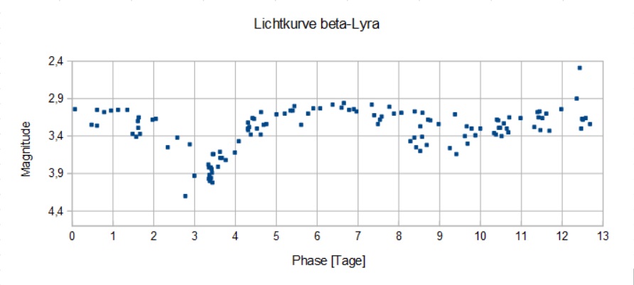

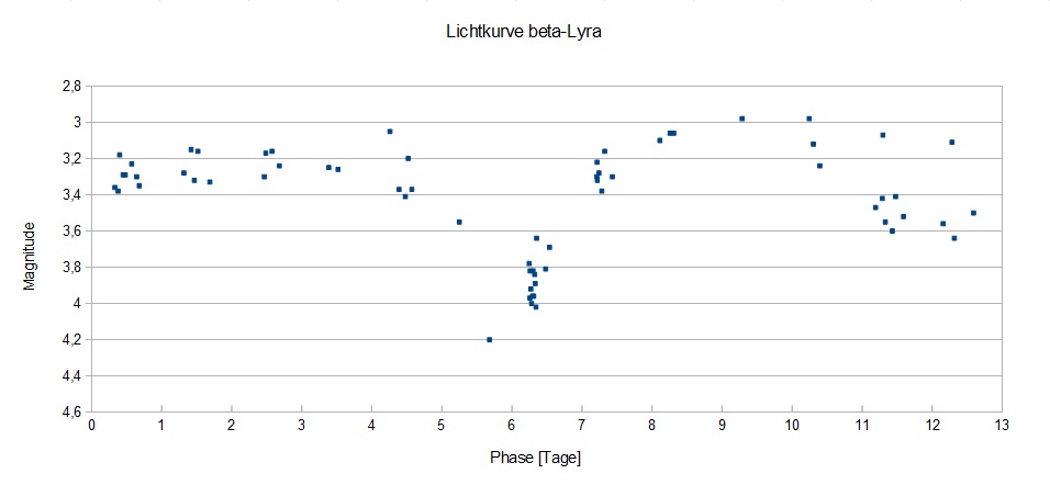

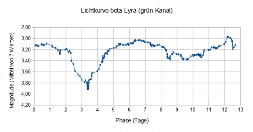

So sieht das dann in der X / Y Darstellung bisher aus:
Man sieht schön die Gruppierung der Messwerte pro Tag, da sich die Messzeit gegenüber der Phase nur langsam verschiebt. Auch gibt es Tage in der Perioden-Überlagerung, an denen nur wenige Messungen möglich waren. Das wird sich aber über die Monate ausgleichen und die Lücken werden sich füllen. Ab August sollte dann auch das Hauptminimum in die Nacht fallen, da sind die Werte grade noch "etwas lückenhaft" ;-).
