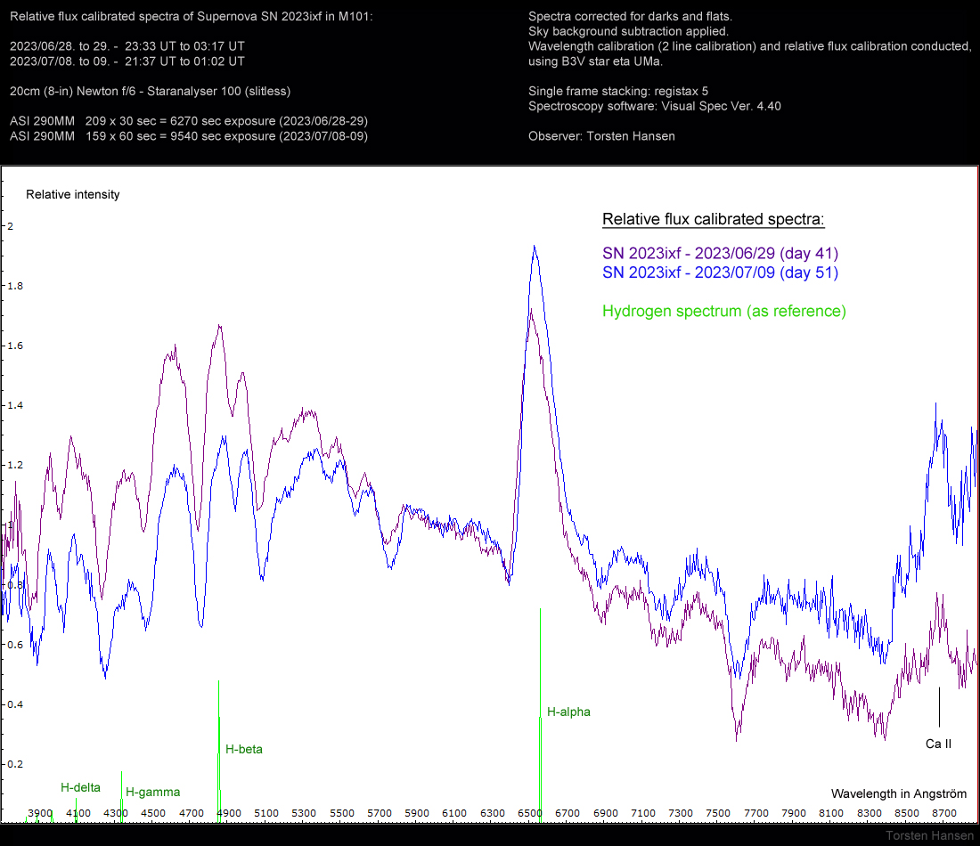

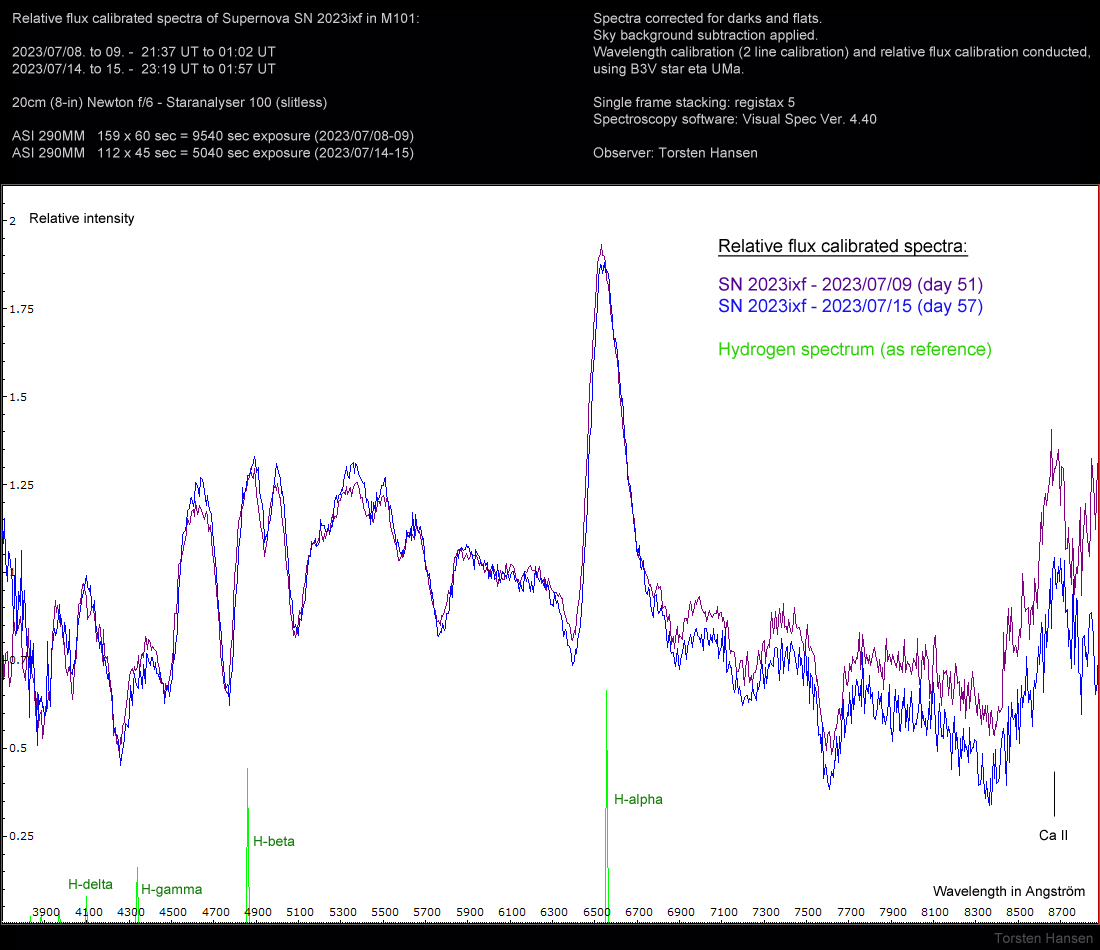

heute früh hatten sich nach Mitternacht die Wolken dann endlich verzogen, und so konnte ich zumindest knapp 100 Minuten Spektren aufnehmen.
Es ist ist wirklich schön zu sehen, wie sich die Absorptionsstrukturen von 5100 Angström Richtung blau verstärkt haben, aber auch die drei Absorptionen von 5300 bis 5800 deutlicher zu erkennen sind! Weiterhin ist schön zu sehen, wie die Emission der H-Alpha-Linie zugenommen hat!
Besonders interessant, es hat sich die blauseitige Absorption des P-Cygni-Profils der H-Alpha-Linie verstärkt. Das Minimum dieser Absorption liegt ziemlich genau bei 6400 Angström. Mit der Differenz zur Ruhewellenlänge 6563 Angström der H-Alpha-Linie, ergibt sich wegen des Dopplereffekts, eine Ausdehnungsgeschwindigkeit der Hülle von -7450 km/s auf den Beobachter zu ( v = 300000 *(6400-6563 / 6563) km/s ).
Im Abstract der im Beitrag #16 zitierten Quelle wird ein Median von 7300 km/s für die H-Alpha-Linie angegeben.

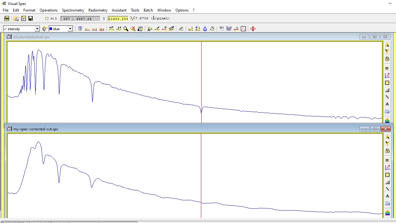

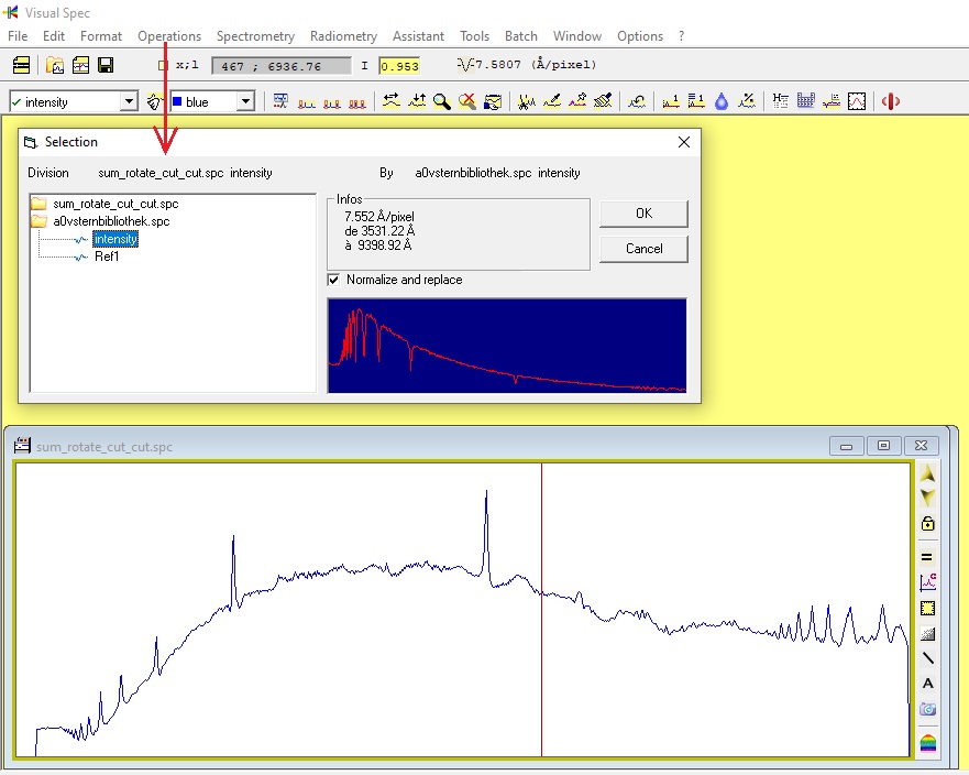

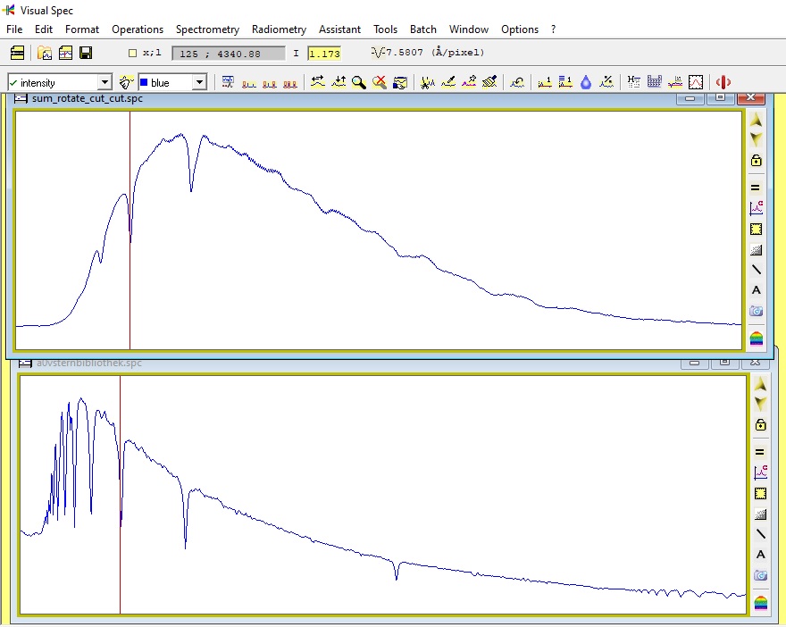

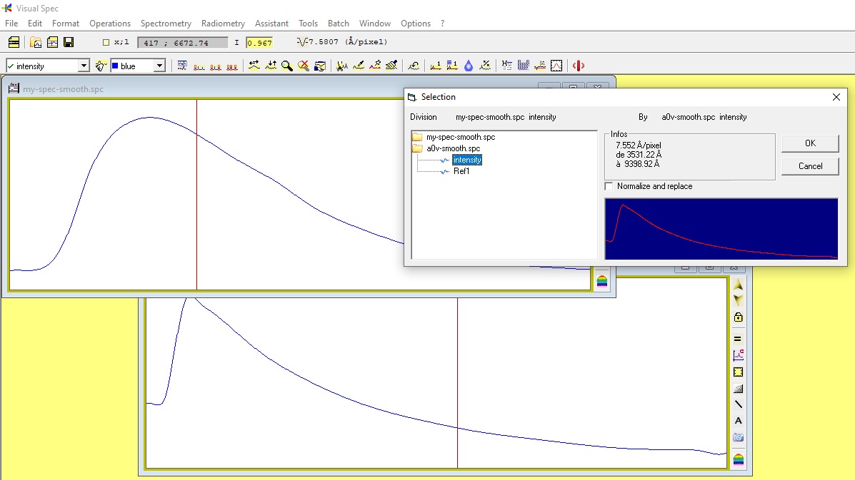

Den heutigen Vormittag habe ich benutzt um mich nochmal mit VSpec zu befassen.

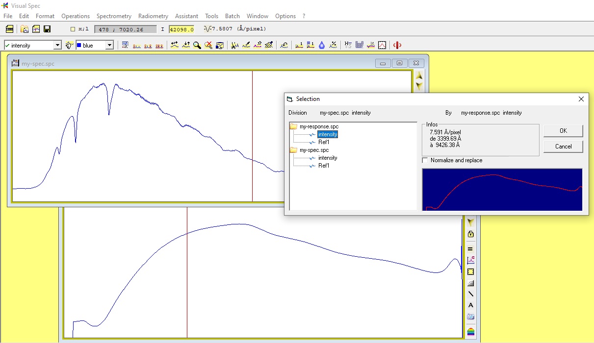

Erstes Ziel war es, das Referenzspektrum und mein Aufgenommenes soweit zu glätten, dass ich die Instrumentenresonse meines Aufbaus ermitteln konnte. In VSpec läuft das etwas anders als in den Videos von Eric Wischnewski gezeigt, aber mit Hilfe der VSpec-Tutorials und etwas Probiererei hat das dann doch geklappt:
Die Division meines geglätteten Spektrums durch das geglättete Referenzspektrum ergab dann meine Instrumentenresponse (untere Funktion):
Beim anschließenden Funktionstest (mein Spektrum dividiert durch die Instrumentenresponse) konnte ich dann mein korrigiertes Spektrum mit dem Referenzspektrum vergleichen:
Das sieht schon mal nicht ganz falsch aus, freu :)

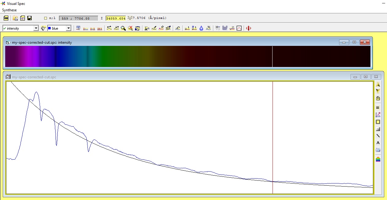

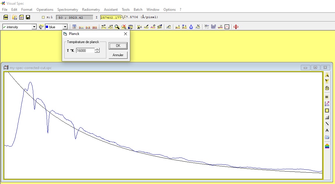

Im VSpec-Tutorial wurde dann noch die Ermittlung der Continuum-Temperatur gezeigt, das musste ich natürlich auch ausprobieren:
Naja, 16000K liegt wohl etwas daneben :-/. Vielleicht weiß ja jemand von Euch woran das liegen könnte.
Aber die Erstellung eines synthetischen Spektrums in Farbe konnte ich mir dann doch nicht verkneifen:
So, jetzt hätte ich also meine Instrumentenresponse für den ED80/600 mit der ASI 120mm. Diese kann ich nun zum spektroskopieren mit dieser Kombination benutzen.
Wenn ich nun an der Konstellation etwas ändere, dann muss ich den Vorgang wiederholen. Das ist ja kein Problem, solang ich Wega oder einen anderen A0V-Stern aufnehmen kann, für diese habe ich ja ein Referenzspektrum.

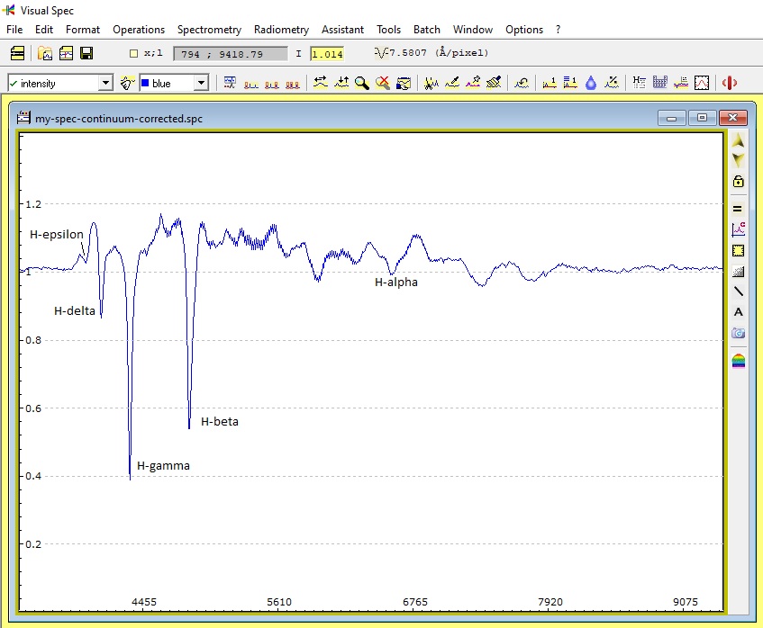

Außerdem habe ich mittlerweile wieder etwas mit VSpec geübt. Die Anmerkungen über die "verbesserungsfähige" Bedienerfreundlichkeit der Software kann auch ich voll unterstreichen. Meine Probleme liegen nicht darin zu wissen, welche Bearbeitungsschritte nötig wären, sondern heraus zu bekommen, wie eigentlich triviale Dinge funktionieren. Zum Beispiel landet das Resultat einer Profil-Subtraktion im Diagramm des Ausgangsprofils. Das Tutorial sagt dann, man solle es abspeichern. Nur wie... es landet nur das Ausgangsprofil in der neuen Datei. Naja, letztendlich hat es dann doch noch geklappt.
Hier mein Kontinuum-korrigiertes Wega-Spektrum:

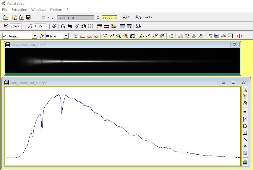

Hallo Martin,
ich habe das eben nochmal probiert. Die Vorverarbeitung, also stacken, evtl. mit Darks und Flats, sowie drehen und ausschneiden mache ich in Fitswork. Damit kenne ich mich gut aus und ich kann detailliert nachvollziehen was das Programm macht. Abgespeichert habe ich dann in Fits.

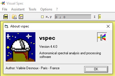

Das Einlesen in VSpec und die Extraktion des Profils klappten problemlos:
Meine VSpec-Version ist die anscheinend aktuelle 4.4.0:
Welche VSpec-Version nutzt Du?

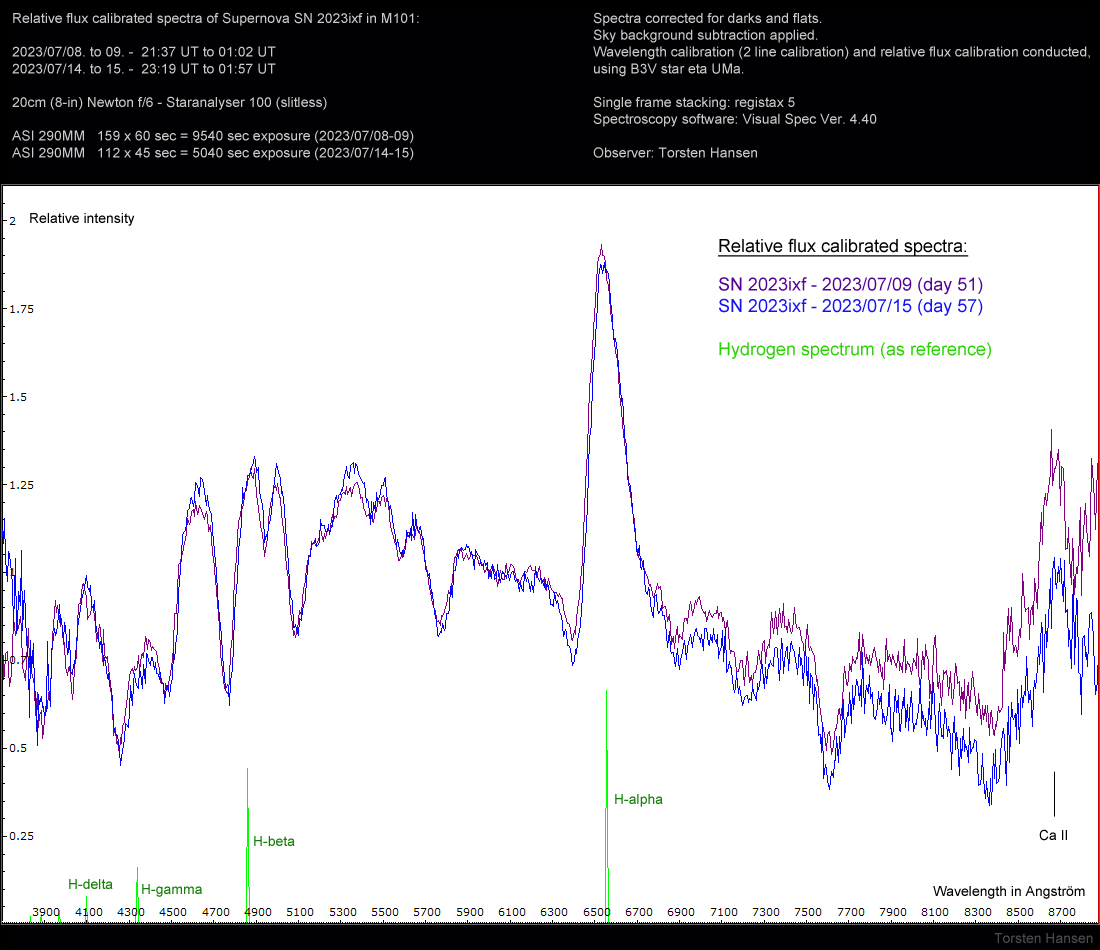

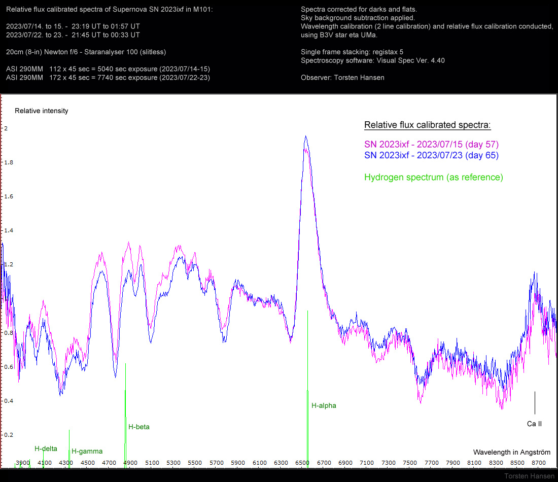

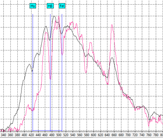

die aktuellen entwicklungen zu dokumentieren gestaltet sich derzeit als schwierig. Es gibt nach Dämmerungsende bei uns die Tendenz zum Wolkenaufzug, so dass ab etwa einer Stunde nach Mitternacht fast nichts mehr geht, oder wie letzte Nacht alles zu ist. Schon wieder so ein dämliches Tief über den Alpen. :cautious:
Von Vorgestern im Vergelich zum 29.06.23 die folgende Präsentation. Es hat den Anschein, dass eine Temperaturerhöhung stattgefunden hat (Zunahme des Kontinuumsverlaufs im Blauen bzw. Verschwinden der Absorption um 3850 Angström). Ob dieser Effekt real ist, ist vermutlich fraglich, solange keine Bestätigung vorhanden ist.
Besonders interessant erscheint mir aber, dass das Niveau der H-Alpha-Emission gleich geblieben ist, und das Minimum der blau verschobenen Absorption immer noch bei 6400 Angström liegt. Also resultiert keine Änderung der Expansionsmessung gegenüber dem 29.06.23.
Das Ergebnis der Geschwindigkeitsmessung würde ich mit einem Größtfehler von +/- 300 km/s beziffern, basierend auf der Dispersion von 6,14 Angström pro Pixel, die Vspec angegeben hat.
Die Geschwindigkeitsbestimmung hängt ja mit einer Differenzbildung zusammen, bei der eine der Wellenlängen gemessen wird. Deswegen erscheint die Angabe der Dispersion als Fehler plausibel. Die beiden Spektren zeigen, dass die Wellenlängenkalibrierung wohl konsistent ist. Natürlich hängt der Wert der gemessenen Wellenlänge von dieser Kalibrierung ab. Es wäre vermutlich auch plausibel, den Größtfehler zu verdoppeln, also den Fehler der Wellenlängenmessung auf 12,3 Angström pro Pixel zu verdoppeln und von knapp +/- einem Nanometer Größtfehler auszugehen, was auf +/- 600 km/s Fehler führt.
Torsten

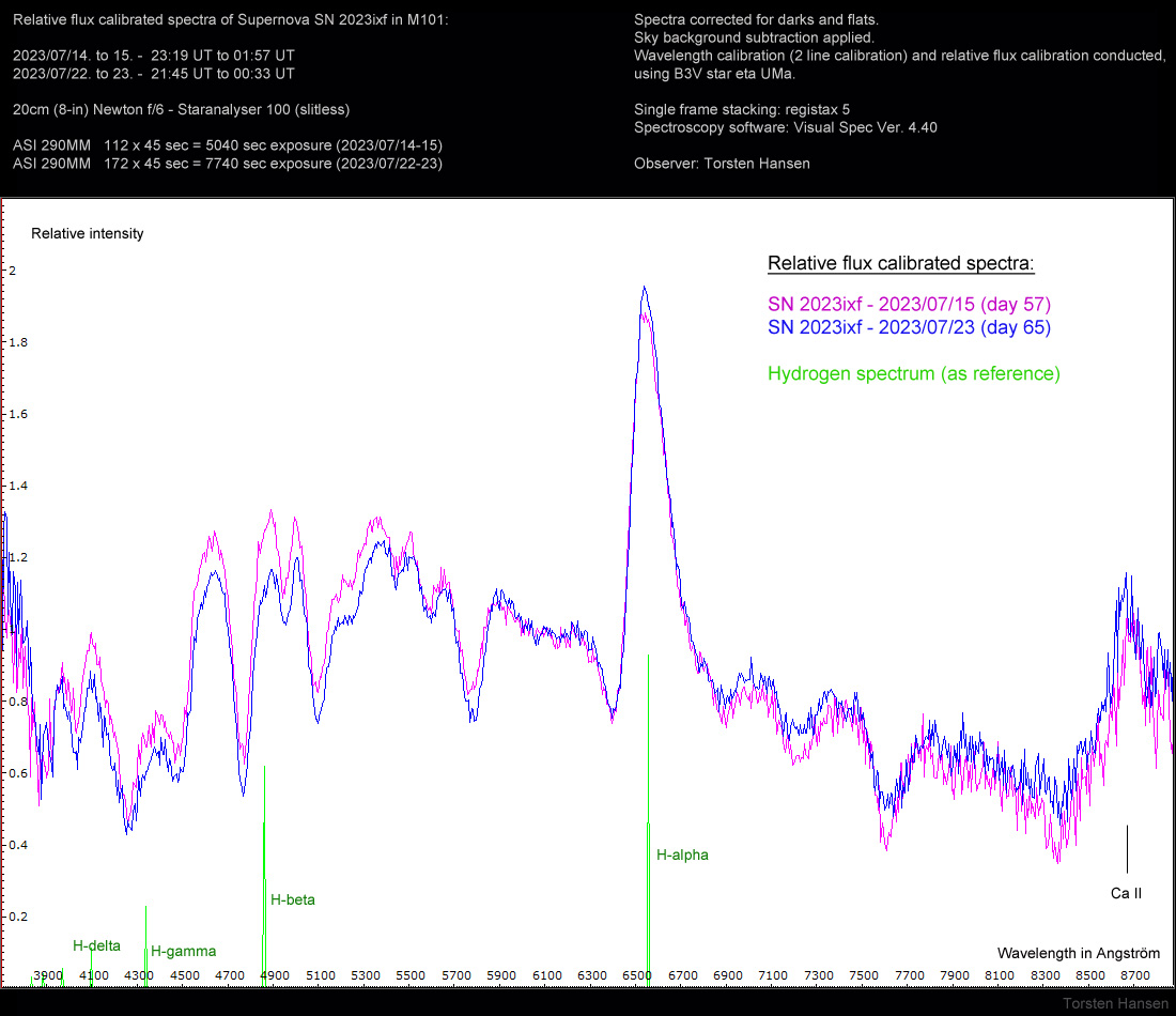

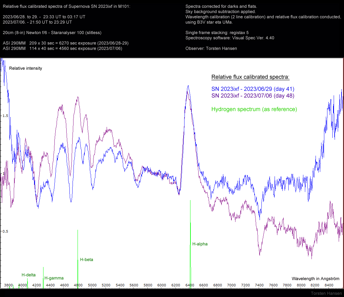

Nun habe ich versucht Deine Aussagen über die Entwicklung der Supernova anhand Deines Spektrums nachzuvollziehen.
Ok, die Zunahme im Blauen, so zwischen 4200 und 5400 Angström ist gut sichtbar. Kurzwelliger, also zum nahen UV hin, hat das Kontinuum im neuen Spektrum aber wieder abgenommen. Da verstehe ich das "Verschwinden der Absorption um 3850 Angström" nicht wirklich, vielleicht kannst Du mir da mal auf die Sprünge helfen.
Was mir auch auffällt ist, dass die Intensität des Kontinuums im neuen Spektrum zum Roten bzw. nahen Infraroten hin abgenommen hat. Die H-Alpha Emissionslinie sieht dagegen erstaunlich gleich aus.
Wie, bzw. auf welche Linien, machst Du Deine Wellenlängen-Kalibration? Nutzt Du eine Wasserstoff Eichquelle, oder stammt das H-Vergleichsspektrum aus einer externen Datei?
Ich frage auch deshalb, weil mir die X-Skala der Wellenlängen nicht gut zur Balmer-Serie zu passen scheint.
Es ist jedenfalls spannend, die Veränderungen des Supernova-Spektrums über die Wochen mitzuverfolgen, auch wenn ich da nicht alles verstehe.

Hallo Reinhard,

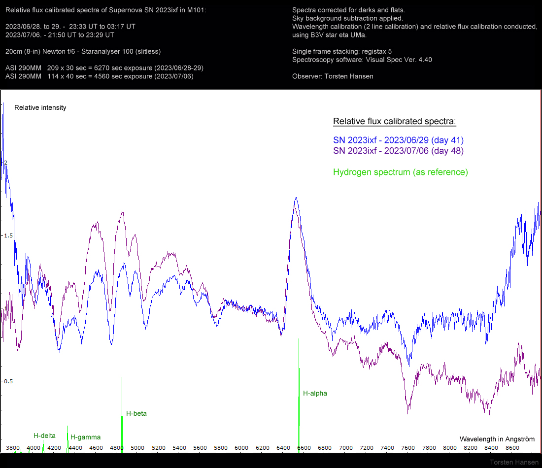

Danke für den Hinweis! Das ist ein sehr ärgerlicher Fehler, der ein Bug in der Vspec-Version ist, die ich verwendet habe. Ich habe während der Bearbeitung den Bildausschnitt in der Wellenlänge verkleinert bzw. verkleinernd zurecht geschnitten. Dabei wurde die Skalierung nicht angepasst und es resultierte die falsche Wellenlängenskala.
Dieser Fehler ärgert mich doppelt, weil ich in diesem Forum das Bild in Beitrag # 49 nicht einfach austauschen kann, so wie das in anderen Foren möglich ist (das ist auch der Grund, warum ich mich hier mittlerweile sehr mit Beiträgen zurückhalte und normalerweise penibel darauf achte, dass alles stimmt, was ich schreibe und einstelle).
Gut, sei´s drum, hier das korrigierte Bild.

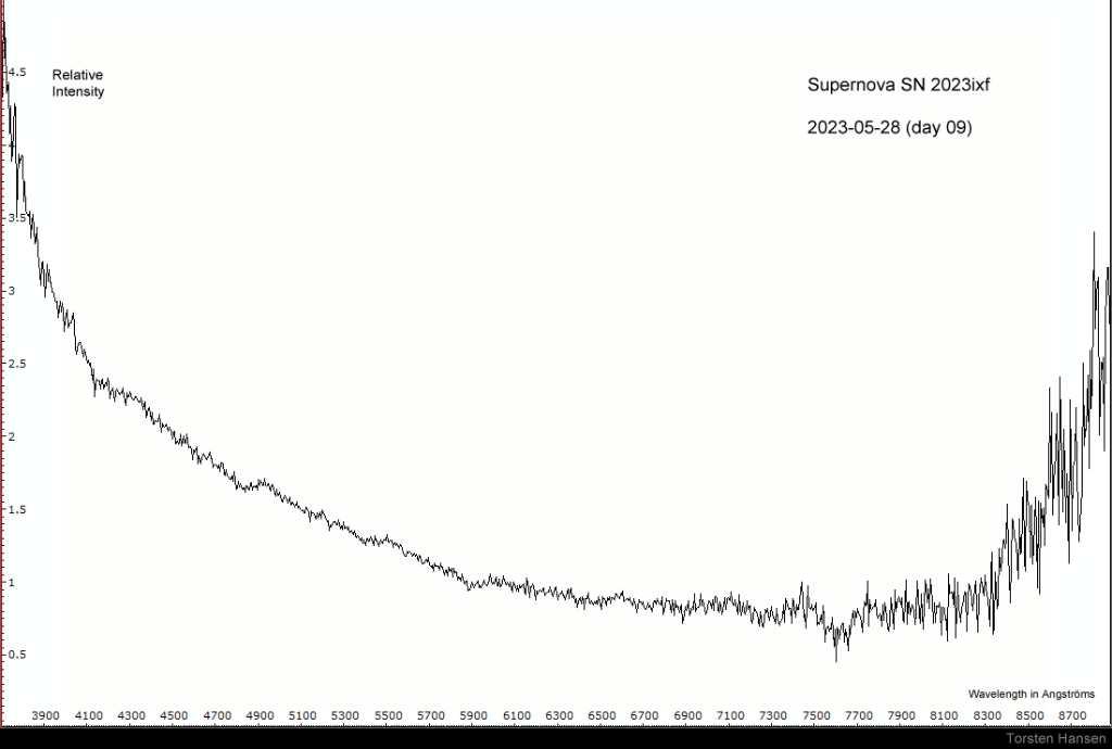

Zur Wellenkalibration; ich benutze das Spektrum eines Sterns mit bekannter Spektralklasse. Für die Supernova ist das eta Ursae maioris. Dieses Sepktrum nehme ich jeden Abend als Erstes auf und lade es zur Kalibrieung in Vspec, nachdem ich den Graphen für das Supernovaspektrum erstellt habe. Das steht übrigens im erläuternden Teil rechts oberhalb der Grafik: "Wavelength calibration (2 line calibration) and relative flux calibration conducted, using B3V star eta UMa."
Das "Verschwinden der Absorption um 3850 Angström" kann ich im Augenblick auch nicht deuten, aber es ist nichts Außergewöhnliches, dass bei Supernovae Absorptionslinien durch Emissionen wieder "aufgefüllt" werden. Dies kann vom selben Element stammen oder durch ein anderes Element geschehen.
Exemplarisch kann man das in Beitrag # 3 im Spektrum der Supernova von 2014 nachvollziehen. Das charakteristische Merkmal einer Supernova Typ I ist die auffällige SI-Absorption um 6100 Angström in der Anfangsphase der Expansion (pinkfarbene Kurve im Bild in Beitrag # 3). Etwa einen Monat später ist diese Absorption wohl auch noch vorhanden, aber durch einen Si-Emissionsanteil und einen Absorptionsanteil der Ionen Ni II, Co II, FeII ergänzt (blaue Kurve in Beitrag # 3). Ähnliches kann man für die Ca II-Ionen um 8200 Angström und das "Auffüllen" durch Emission zwischen 8500 und 8900 Angström sagen.
Damals hatte ich deutlich mehr Belichtungszeit sammeln können, so dass alle Spektren ein verhältnismäßig gutes Signal-Rausch-Verhältnis aufwiesen. Außerdem war ich mit dem C11 am Objekt dran.
Die Linienidentifikationen stammen aus den Arbeiten, die ich in # 3 zitiert habe und sind Teil der Theorie, die die Profis hierfür erarbeitet haben. Ich selbst vollziehe das Ganze nur nach und erfreue mich an der Konsistenz meiner Beobachtungen.
So das war´s jetzt erstmal wieder. Die Animation meiner bisherigen Ergebnisse ist in Arbeit, und ich muss mir überlegen, ob ich sie hier noch einstellen soll. Wenn, dann nur als Link, dann mit den Problemen die die Webseite hat.
Torsten

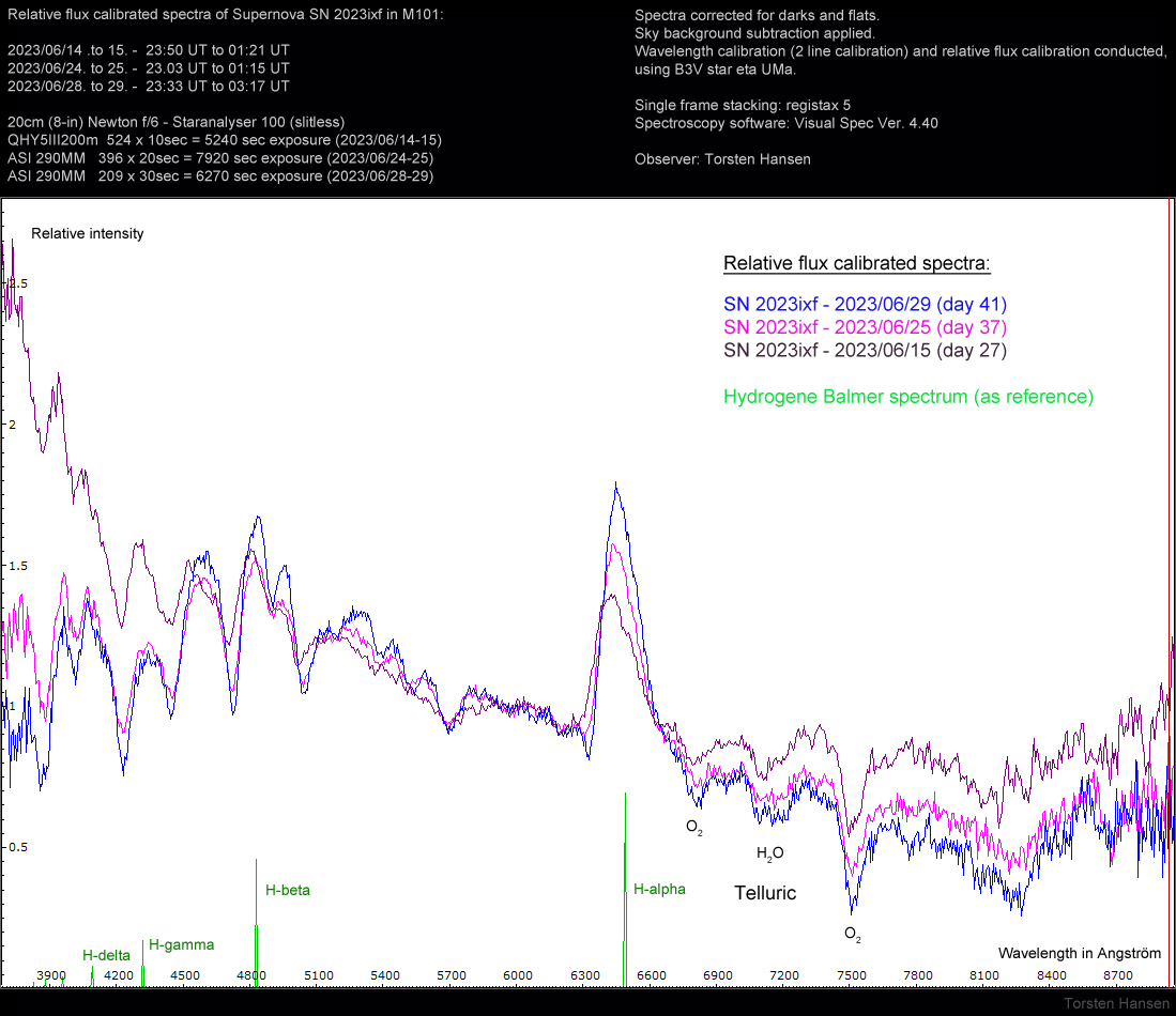

leider muss ich mit einer Korrektur der Beiträge #49 und #51 beginnen. Die Farbzuordnungen im Text sind umzukehren. Die Systematik ist, dass das aktuellste Spektrum immer blau dargestellt ist. Ich kann es nicht ändern, da die Beiträge nicht mehr editierbar sind.

Gestern Nacht gab es tatsächlich keine Störung durch Wolken und selbst die Horizontsicht war sehr gut - Schütze bis zum Horizont herunter.
Das Bild unten zeigt den Vergleich mit dem Spektum vom 29.06.2023. Die Absorption am blauen Rand der H-Alpha-Linie bestätigt sich, damit auch die Expansionsgeschwindigkeit. Im Blauen ist aber im Gegensatz zum Spektrum vom 06.07.23 keine Intensitätsanhebung zu sehen. Dies scheint also vermutlich ein Artefakt zu sein, welches womöglich mit den deutlich schlechteren Bedingungen am 06.07.23 zusammenhängt. Das Spektrum vom 09.07.23 zeigt also nun auch den (plausiblen) Trend der Abkühlung im Vergleich zum 29.06.23.
Interessante neue Struktur könnte die Emission um 8700 Angström sein, welche in der in Beitrag #4 zitierten Quelle im pdf auf Seite 11 zu sehen ist und mit Ca-II-Ionen in Verbindung gebracht wird. Das wird dann interessant in den nächsten Tagen und Wochen, ob sich diese Emission "festigt" bzw. sogar verstärkt, wie die Spektren in der Quelle es zeigen. Es ist anzunehmen, dass die H-Alpha-Emission ebenfalls weiter zunimmt.
Direkter Link zum Bild:
http://www.aau.telebus.de/Ver_7/use...20230709/SpektrumSN2023ixf20230629mit0709.jpg
Link zur Grafik: http://www.aau.telebus.de/Ver_7/user/Torsten_Hansen/SN2023ixf20230709/SpektrumSN2023ixf20230629mit0709.jpg
Torsten
Hallo Torsten,
ahhh... das löst mein im Beitrag #50 geäußertes Verständnis-Problem. Danke für die Klarstellung!
Für mich als Anfänger sieht das so aus, als ob die Supernova "roter" wird, was ich auch bei einer Abkühlung erwarten würde.

weiter geht´s. Vorgestern Nacht mal wieder schön klar, allerdings mit sehr unruhiger Luft. Die folgenden beiden Bilder sind zum einen der Vergleich 09.07.23 - 15.07.23 aus Beitrag #54 und drunter der Vergleich 15.07.23 - 23.07.23.
Insgesamt weiterhin kaum eine Änderung, insbesondere bei der H-Alpha-Linie. Nach wie vor ergibt sich die gleiche Expansionsgeschwindigkeit. Eine konsistente Beobachtung, vor allem auch was die Ca-II-Emission angeht.
Torsten

ich hab gerade meine ersten Versuche mit dem neu erworbenen Star Analyser100 an dieser SN gemacht Die SN und dieser Thread haben mich dazu motiviert.
Da mir Visual Spec regelmäßig abgestürzt ist, hab ich jetzt noch kein auskorrigierten Spektren. Mit einem selbst gebauten Software-Hilfsmittel taste ich mich aber langsam an das Thema ran. Die 2 Ergebnisse sind vom 25.6.23 (schwarz) und vom 29.7.23 (rot), wobei beide auf das gleiche y_max gestreckt sind. In beiden Versuchen wurden ein paar H-Linien vorab an Wega bestimmt und der lineare nm/Pixel-Faktor zwischen Stern (0. Ordnung) und H-Linien auf die SN-Aufnahmen übertragen.
Ich bin nun gerade bei 2 Fragen angekommen:
Woher kommt die Zuordnung der Minima zu den Wellenlängen der Elemente. Um jedes Minimum tummeln sich doch sehr viele Linien von unterschiedlichen Elementen?
Bei mir lässt die Blauverschiebung zwischen den beiden Graphen leicht nach (von 7200km/s auf ca. 6700, ohne Beachtung der Galaxiebewegung). Ist das der Ungenauigkeit bei mir geschuldet?

Die Intensität des kurzwelligen Bereichs im Spektrum nimmt offensichtlich rapide ab. Hier mal ein Link zu veröffentlichten Daten vom Transient Name Server Programm der IAU: SN 2023ixf | Transient Name Server. Das Einblenden von Refernz-Spektrallinien ist da ein ganz nettes Feature.
Auf Fotos im Netz aus den letzten Tagen ist gut zu sehen, dass die SN nicht mehr bläulichweiß erscheint, sondern orangefarben. Es ist allerdings nicht das typische H-alpha-Rot, sondern eher das eines K-Sterns.
Jürgen
Den Anhang 344806 betrachten
Den Anhang 344807 betrachten
Torsten
Hallo Torsten, kannst Du ein Liniengitter über den Graphen legen, damit man die Werte besser ablesen kann?
Astrogrüße, Claus
