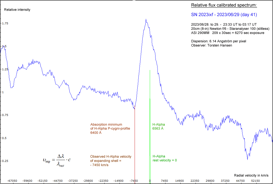

Das war nicht, was ich meinte. Ich wollte wissen, wie Du auf Deine Geschwindigkeitswerte gekommen bist.
Ich hatte oben ja schon angedeutet, dass ich aus Deinem Bild in Beitrag #58 ebenfalls knapp 7500 km/s herauslese.
Mir ist nicht klar, wie Du den Wert 6000 km/s erhälst.
Ich habe für eine Spektrosopie-Liste mal eine mögliche Methode zur Geschwindigkeitsbestimmung in einem Bild aufbereitet (siehe unten). Dort sieht man die Werte, die ich damals benutzt habe, und auch die Formel, mit welcher ich den Betrag von 7450 km/s erhalte.
Diese Methode auf Deine Beobachtung in Beitrag #58 angewandt, ergibt genau dasselbe Resultat, da das Minimum der Absorption im P-cygni-Profil der H-alpha-Linie bei Dir auch bei 6400 Angström sitzt!
Noch zur Erläuterung, die Formel und die Werte im Bild unten führen zu folgender Rechnung: Vexp = c * (6400 - 6563) Angström / 6563 Angström = -7450 km/s.
Mit den in der Folge noch etwas besseren Spektren vom 06.07., 09.07. und 15.07.23, bestätigt sich dieser Wert, da in diesen Spektren das Minimum ebenfalls bei 6400 Angström lag.
