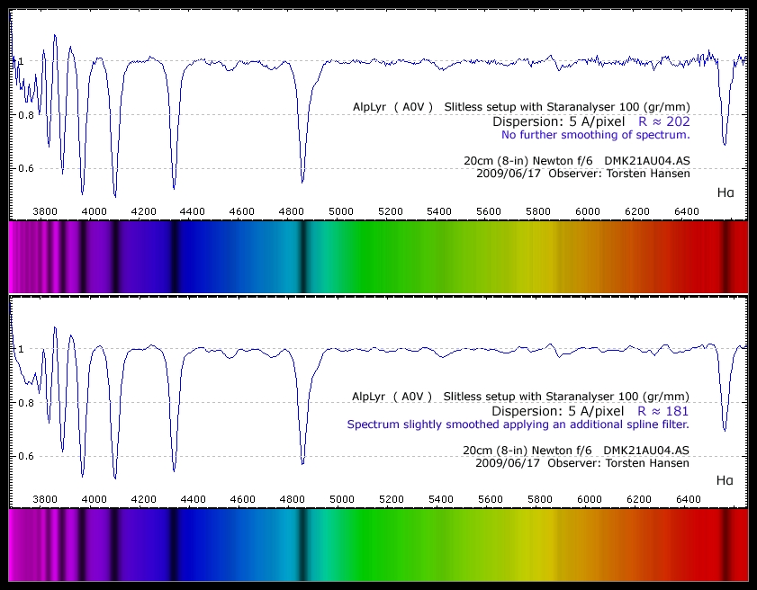

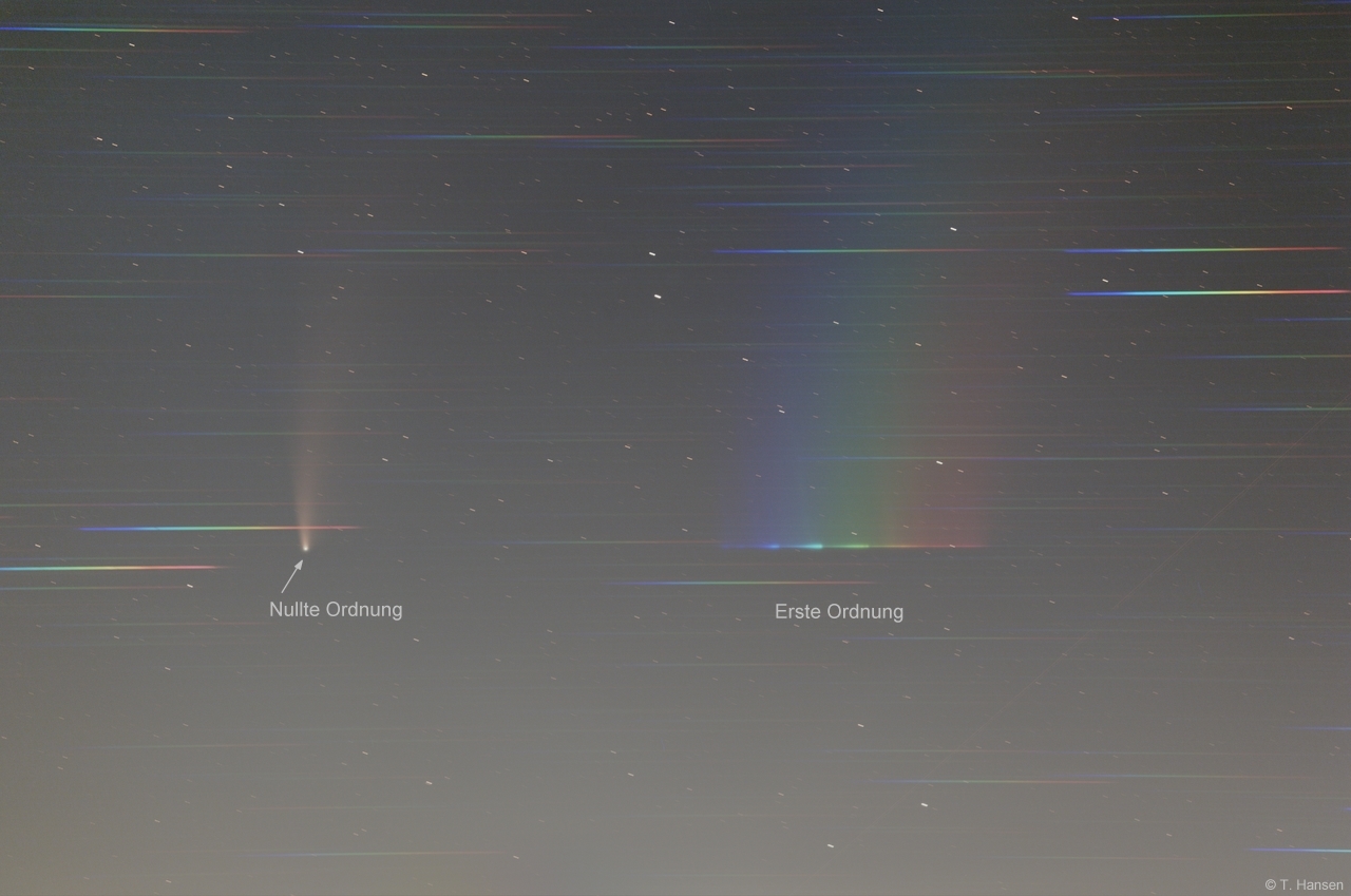

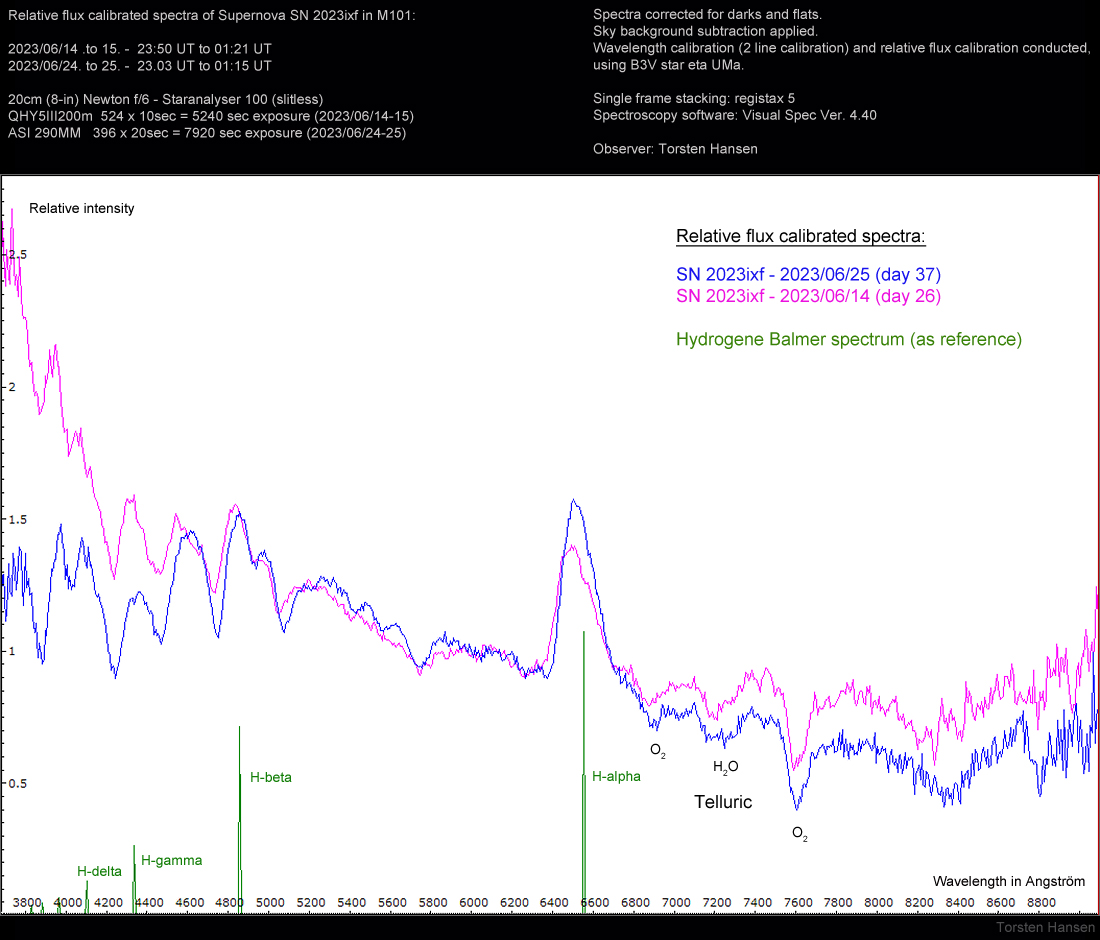

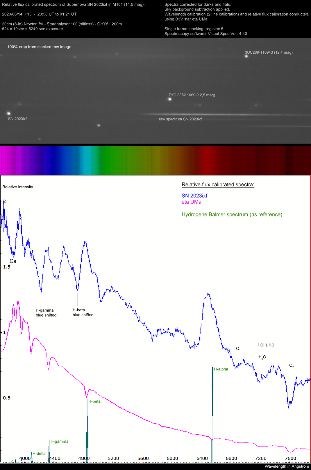

ich habe mittlerweile ein paar Spektren der Supernova mit dem Staranalyser 100 aufnehmen können und beginne diesen Beitrag mit dem aktuellsten Spektrum vom 14./15.06.2023.
Neben dem Spektrum der Supernova habe ich zum Vergleich das Kalibrierspektrum von eta Ursae majoris mit eingefügt, mit dem ich die Wellenlängenkalibrierung und die Relative-Fluss-Kalibrierung durchgeführt habe. Der Verlauf beider Spektren entspricht so der Korrektur wesentlicher äußerer Einflüsse nach Anwendung der relativen Flusskalibrierung.
Das Supernovaspektrum ist typisch für eine Supernova vom Typ II (siehe z.B. hier: https://ned.ipac.caltech.edu/level5/Mar ... rames.html).
Der Verlauf des Spektrums deutet darauf hin, dass sich die Supernova noch immer im Anfangsstadium befindet. Die Balmerlinien des Wasserstoffs zeigen sich im Falle der H-alpha-Linie in Emission (P-Cygni-Profil), was wohl auf eine (expandierende) Scheibe hindeutet. Die anderen Balmerlinien (konkret H-beta und H-gamma) sind blauverschoben.
Die Bestimmung der Expansionsgeschwindigkeit werde ich später durchführen, wenn die anderen Spektren ausgewertet sind.
Zur Orientierung ist im Bild auch noch ein Wasserstoffspektrum als Referenz beigefügt.
Zur Anschauung enthält das Bild unten auch noch einen 100%-Ausschnitt des Rohspektrums vor der Auswertung.

... Verstehe ich das richtig, dass das Gitter im konvergenten Strahlengang des 8zöllers vor der Kamera positioniert war, ohne Telezentrik?
Ja genau. Das Gitter sitzt etwa 40mm vor dem Sensor. Das gibt bei noch größeren Abständen ein Problem mit Koma, die mit einem Prisma korrigiert werden kann. Man sollte also in jedem Fall auf das Spektrum fokussieren (z.B. im Bereich der H-beta-Linie). Die Linien sind bei helleren Sternen gut im Live-Bild zu erkennen.

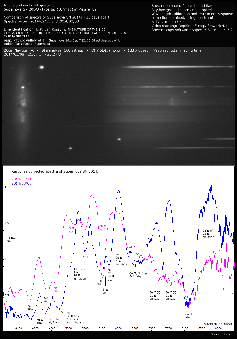

Das ist mittlerweile meine vierte Supernova mit dem Staranalyser.
Diejenige von 2014 in M82 hatte ich seinerzeit auch mit Videokamera beobachtet. Einige Ergebnisse sind hier präsentiert:
https://forum.astronomie.de/threads/spektrum-supernova-sn2014j-in-m82-mit-staranalyser.196117/
Der Abschluss war damals ein Vergleich zweier Spektren, die knapp 4 Wochen getrennt aufgenommen wurden (siehe unten, bzw. Link):
http://www.aau.telebus.de/Ver_7/user/Torsten_Hansen/SN2014J20140308/SN2014J20140308und0211Vglw.png
Die Linienzuordnungen stammen hauptsächlich aus den folgenden Arbeiten:
https://arxiv.org/pdf/1208.3781v1.pdf
https://arxiv.org/pdf/1512.02608.pdf
Mit Hilfe der Siliziumlinie ließ sich die Expansionsgeschwindigkeit der Hülle auf einige 1000 km/s bestimmen (12000 km/s, soweit ich mich erinnere).

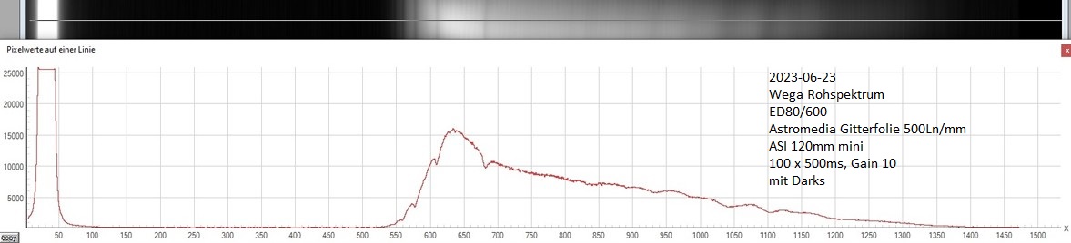

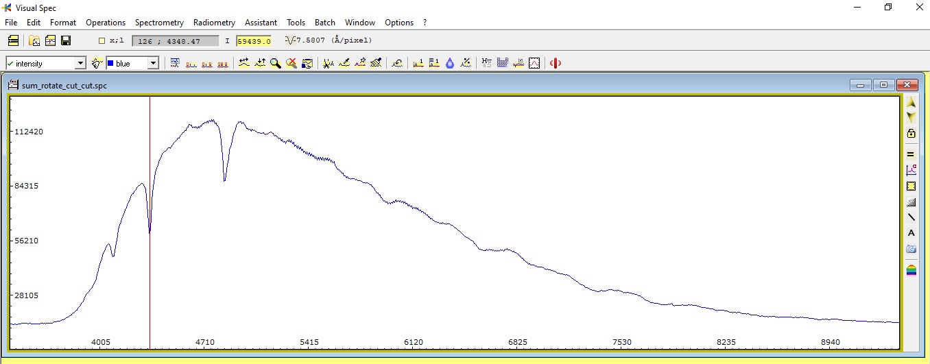

dieser Thread hier hat mich dann doch so angefixt, dass ich meine oben schon erwähnten "Spielereien" mit Spektroskopie wieder aufgenommen habe.
Im Gegensatz zu damals, als ich die 500 Linien/mm Astromedia-Gitterfolie vor ein 135mm Zeiss Sonnar an meiner EOS 450Da montiert hatte, habe ich die Folie nun in den konvergenten Strahlengang vor die Kamera montiert. Dazu habe ich die Fassung eines alten 1,25" Farbfilters missbraucht, also Filterglas raus, Gitterfolie rein. Nun konnte ich die Folie direkt in das Filtergewinde der Kamera bzw. derer Steckhülse schrauben.
Da ich eine "ASI 120mm mini" mono-Kamera besitze, habe ich es erst mal mit dieser versucht. Der Chip der Kamera ist sehr klein und die Gitterfolie hat aufgrund der hohen Liniendichte eine große Dispersion, also musste die Folie sehr dicht vor den Chip.
Im Netzt findet sich ein Kalkulator für den Einsatz der 100er und 200er Star Analyzer, ich habe aber 500 Ln/mm. Da die Zusammenhänge zwischen Liniendichte, Gitter-Chip Abstand und Größe des projezierten Spektrums linear sind, konnte ich die Angaben ganz einfach umrechnen. Die 120 mini hat ein Filtergewinde direkt am Kamerakörper, das könnte klappen, also versuchen.
Der Test zeigte dann, dass das Spektrum 1. Ordnung mitsamt der Sternabbildung (0. Ordnung) gemeinsam diagonal auf den Chip passte. So entstand dieses Rohspektrum:
Das sieht ja schon mal ermutigend aus.

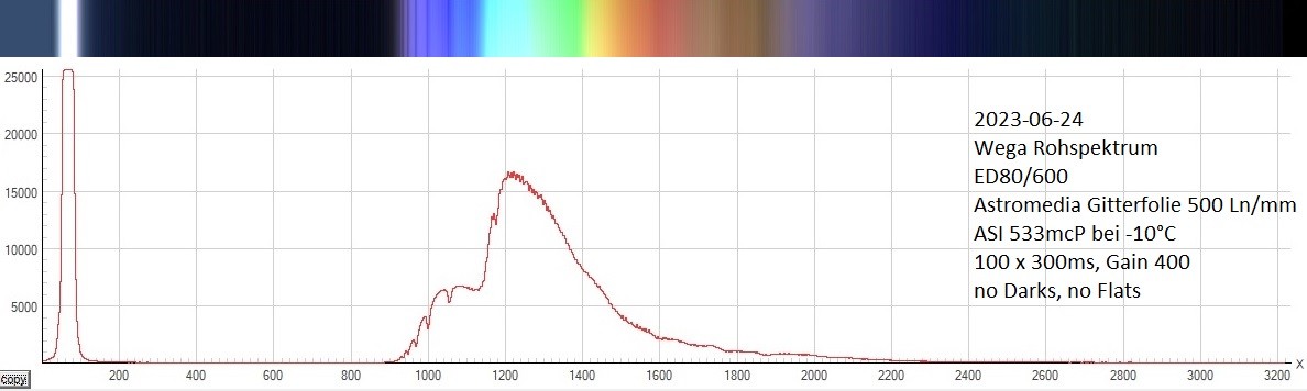

Ich erinnerte mich dann, dass ich damals bei meinen ersten Versuchen das Ergebnis noch optimieren konnte, indem ich die Gitterfolie zwischen zwei Glasplatten klemmte und so die Planlage verbesserte. Also habe ich zwei Diarahmen-Fensterscheibchen, mittels Dremel mit Korund-Scheibe sowie Bandschleifer, solange bearbeitet bis sie in den Filterhalter passten. Das ging besser als anfangs befürchtet.
Den folgenden Test habe ich allerdings mit meiner gekühlten "ASI 533mc Pro" gemacht. Die dazugehörige 1,25" Steckhülse hat ein durchgehendes Filtergewinde, sodass ich den Filterhalter kameraseitig in die Hülse schrauben konnte. Das ergab dann einen komfortableren Maßstab auf dem größeren Chip. Hier das gewonnene Rohspektrum:
Die Wasserstoff Absorptions-Peaks scheinen mir schärfer zu sein, obwohl da wohl auch der x-Maßstab mit reinspielen wird. Negativ dürfte die buckelige Empfindlichkeitskurve des aus dem RGB-Signal gewonnenen Luminanz-Signals sein. Das müsste sich aber rauskalibrieren lassen, wenn man das denn mal kann.
Jedenfalls ist das eine spannende Materie und ich bin damit noch nicht durch ;-)

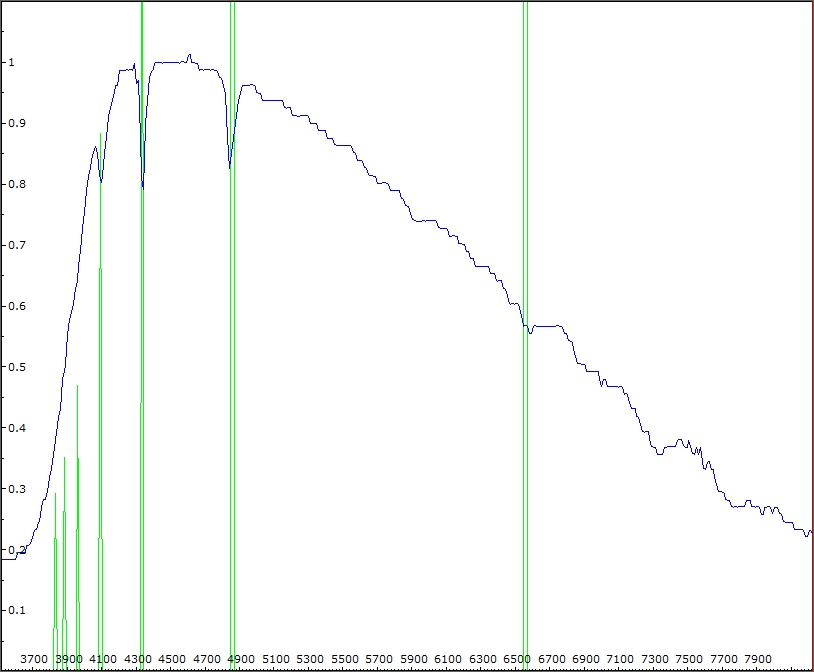

Hallo allerseits,

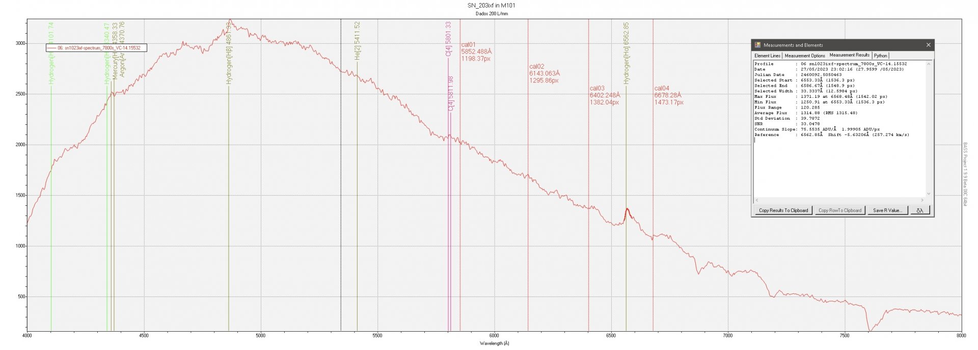

nach über 10 Tagen konnte ich gestern bzw. heute früh wieder ein Spektrum aufnehmen; weitere 5 Spektren von Anfang Juni sind noch nicht ausgewertet.
Der Graphenverlauf deutet auf eine Abkühlung hin, was auch normal sein sollte. Weiterhin treten Fe-Linien deutlicher hervor ( bei 4460, 4900 und 5100 Angström). Zwischen 5400 und 5800 Angström hat sich auch was getan.
Mit der oben schon zitierten Quelle lässt sich sehr gut vergleichen:
https://iopscience.iop.org/article/10.3847/1538-4357/aa8f52
Die sehr hohen Expansionsgeschwindigkeiten der Hülle gestatten eben auch bei dieser niedrigen Auflösung (knapp 8 Angström pro Pixel) interessante Einblicke in das Verhalten der Supernova.

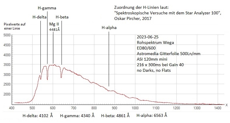

erst mal Danke an die Runde für den ermutigenden Zuspruch!
Letzte Nacht habe ich nochmal etwas mit dem Foliengitter und meiner ASI120mm an Wega rumgespielt, die steht grade so günstig und ist schön hell.
Dadurch, dass die Folie jetzt zwischen zwei Glasplättchen und damit näher am Sensor sitzt, ist die Aufspreizung etwas geringer und das Spektrum passt merklich besser auf den Chip.

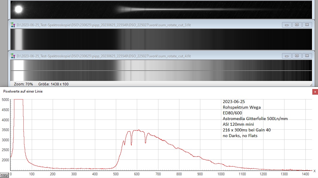

Außerdem habe ich meine Datenreduktion etwas verbessert. Die erledige ich zu Fuß in Fitswork, so verstehe ich auch was ich da im Einzelnen mache. Hier mal das Ergebnis von gestern Abend:
2023-06-25_Rohspektrum-Wega_ED80-600_AM-Gitterfolie-500ln-mm_ASI120mm_216x300ms_gain40.jpg
In der oberen Reihe ist das schon zurecht gedrehte und ausgeschnittene Summenbild nullter und erster Ordnung dargestellt.
Darunter die Summe der Spalten des Rohbildes oben. Dazu ändere ich, unter Beibehaltung der Bildbreite, die Bildhöhe auf nur eine Zeile (mit der Funktion "Bildgröße ändern", nicht mit "Ausschneiden"!) und spreize danach wieder vertikal auf.
In der dritten Reihe habe ich die Helligkeit der ersten Ordnung nach oben beschnitten, damit ich mit dem Spektrum in einen vernünftigen Dynamikbereich der Darstellung komme.
Darunter letztendlich die Darstellung einer Pixelzeile aus der dritten Reihe mit der Funktion "Pixellinie als Diagramm darstellen".
Die Werte der Funktion lassen sich mit dem "Copy"-Button unten links in den Zwischenspeicher übertragen und von dort aus in einen Editor einfügen. So lässt sich eine Datei erzeugen, die man z. B. in Open Office Calc importieren kann.
Auffällig an dem Spektrum ist, dass es zu seinen Enden hin "ausfranst" :-/. Ich führe das auf die zunehmend schlechtere Farbkorrektur meines Refraktors an den Bandenden des sichtbaren Spektrums zurück. Außerdem ist die Fokussierung natürlich immer ein Kompromiss.
So wie das mittlerweile aussieht, bin ich schon ganz zufrieden. Damit dürfte ich schon recht nahe an der Auflösung des StarAnalyzers dran sein.
Eine weitere Verbesserung könnte ich mir vorstellen, wenn ich den Strahlengang mittels zweier Sammellinsen parallelisieren und das Gitter dazwischen anordnen würde. Zwei Achromate mit 26mm Brennweite von Astromedia habe ich noch im Fundus. Damit ergäbe sich an meinem ED80/600 ein paralleles Strahlenbündel mit etwa 3,5mm Durchmesser, das sollte funktionieren. Damit hätte ich doch eigentlich schon einen spaltlosen Spektrographen :-?
Soweit "mein Rapport" zu gestern Abend. Das mit der Kalibrierung und der "Instrumentenresponse ermitteln" muss muss ich mir mal zu Gemüte führen.

mittlerweile konnte ich, mit Hilfe der Veröffentlichung "Spektroskopische Versuche mit dem Star Analyzer 100" von Oskar Pilcher, eine Zuordnung einiger Absorptionslinien vornehmen:

Hallo Reinhard,
das sind schonmal schöne Ergebnisse für erste Versuche.
Ich gehe mal auf einige Aspekte Deines Beirags #19 ein, ohne die Zitatfunktion zu verwenden.
Aus meiner Erfahrung heraus ist die Montage eines Gitters mit so hoher Linienzahl im Strahlengang sinnvoll entweder sehr nahe am Chip, oder in Verbindung mit einer Barlow-Linse bzw. in Kollimatoranordnung. Dieses Gitter würde besser funktionieren vor dem Objektiv montiert. Der Nachteil wäre, dass Du dann nur Teile des Spektrums dargestellt bekämst, die Auflösung dann aber womöglich in den 1-Angström-pro-Pixel-Bereich oder niedriger ginge.
Um das Problem zu veranschaulichen, hier mal ein Spektrum des Kometen Neowise mit dem Staranalyser 200 vor einem 135mm-Objektiv, aufgnommen mit einer Canon 6D im Originalausschnitt.
Bei 500 Linien/mm wäre das knapp geworden, die nullte Ordnung für die Wellenlängenkalibrierung noch im Bild unterzubringen, bei 600mm Brennweite vermutlich unmöglich.
Ich habe Dein Spektrum mal schnell in vspec wellenlängenkalibriert und hänge ein Bild eines Wega-Spektrums aus meiner Anfangszeit mit an, welches auf das lokale Kontinuum bearbeitet/kalibriert wurde.
Beide Bilder im Vergleich zeigen, dass Deine Linien, ich drücke es mal so aus, zu wenig Kontrast besitzen. Insbesondere die H-alpha-Linie ist fast gar nicht zu erkennen.
Die Auflösung Deines Spektrums beträgt gemäß v-spec 10,7 Angström pro Pixel. Bei meinem Spektrum sind es 5 Angström pro Pixel, damals mit dem kleinen Chip der DMK21 aufgenommen.
Kleine Anmerkung, der Entwickler des Staranalysers, Robin Leadbeater, hat das Gitterchen für die ToUCams konzipiert gehabt. So war ein Spektralstreifen bei Montage des Gitters in der 1 1/4" Hülse der Kamera, komplett auf dem Chip darstellbar.
Dein Spektrum in vspec, H-Linien in grün zum Vergleich:
Eines meiner Wega-Spektren aus meiner Spektral-Anfängerzeit:

Hallo in die Runde,
auweia, da habe ich was angefangen... ;), aber interessant ist es!
Erstmal möchte ich mich für die vielen guten Tipps bedanken!
Dann möchte ich berichten, dass ich mit Visual Spec meine "ersten Schritte" gemacht habe. Diese wären die Extraktion des Profils aus dem Bild und die Kalibration der Wellenlängen anhand zweier bekannter Linien. Das ist bei meinem Spektrum zwar nicht sehr genau, da die H-alpha Linie, wie richtig angemerkt wurde, bei mir nur sehr schwach angedeutet ist und ich deshalb H-beta und H-delta genutzt habe, die ja relativ eng beisammen liegen. Trotzdem hat das vom Prinzip her geklappt:
Nun möchte ich gerne die Instrumentenresponse zumindest grob bestimmen, dabei bin ich aber auf erhebliche Probleme gestoßen :(.
Das Programm bietet dazu die Kalibration anhand einer Bibliothek der Spektren von helleren Sternen an, welche im Excel-Format mitgeliefert wird. Wenn ich nun gemäß dem Tutorial versuche diese Funktion anzuwenden, dann bekomme ich die Fehlermeldung "Excel application is not avalable". In der Beschreibung ist angegeben, dass diese Meldung auftritt, wenn der Katalog "brscat.xls" nicht im gleichen Verzeichnis wie die vspec.exe vorliegt.
Das habe ich dann kontrolliert und gesehen, das bei mir der Katalog vorhanden ist, aber "brscat2.xls" heißt. Zum Test habe ich diesen mal umbenannt, aber das Ergebnis bleibt aber das gleiche.
Ich hatte angenommen, dass der Katalog im xls-Format vorliegt und so von VSpec gelesen wird. Nun befürchte ich, dass auf dem Rechner auch ein MS-Office installiert sein muss, ich habe aber nur Open Office installiert.
Vielleicht hat ja jemand von Euch einen Tipp, meine Suche im Netz bzw. der Dokumentation waren bisher erfolglos.
Noch ein paar Worte zu meinem "kontrastarmen" Spektrum:
Mir ist wohl bewusst, dass ich mit der einfachen Plastik-Gitterfolie nicht an die Ergebnisse des Star Analyzers ran komme. Außerdem sind mir die Vorteile eines Blaze-Gitters bewusst. Trotzdem macht es mir Spaß, mit so einfachen Mitteln Spektren zu gewinnen, an denen sich das Prinzip der Spektroskopie nachvollziehen lässt.
Das schließt natürlich nicht aus, dass ich mir mal einen richtigen Star Analyzer zulege :).
