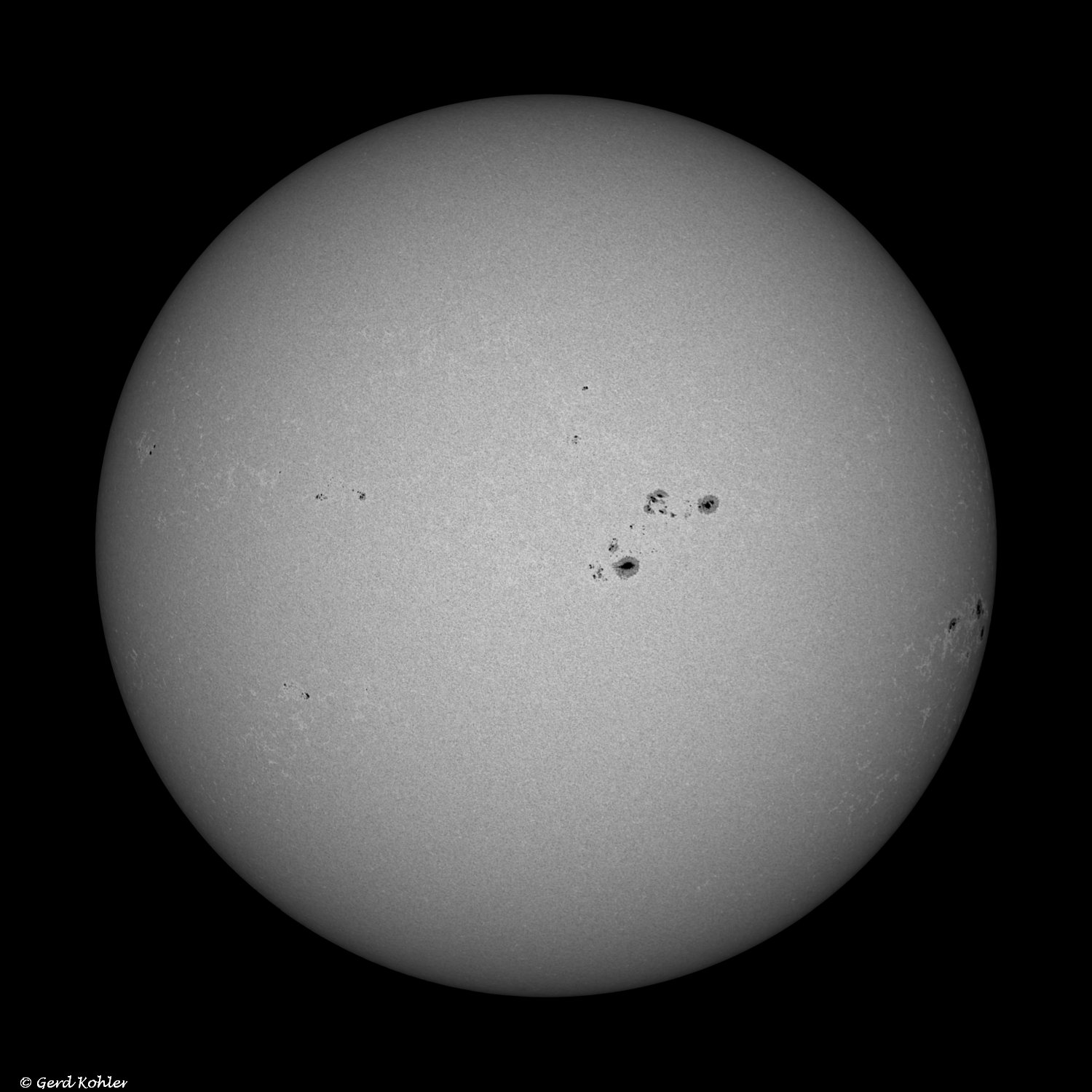

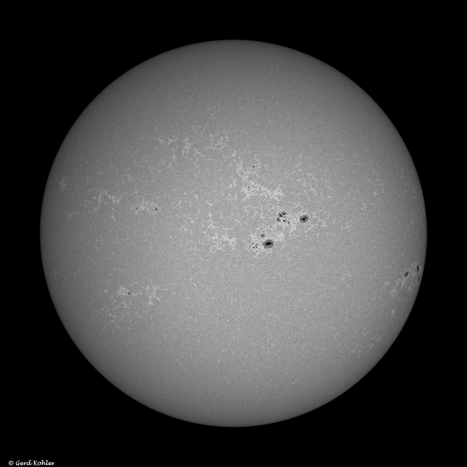

Die Sonne vom 3. Oktober 2025.
Interessant waren die großen Gruppen 14232 und 14236 nahe der Mitte der Sonne. Die Gruppen am Westrand standen in großen Fackeln.

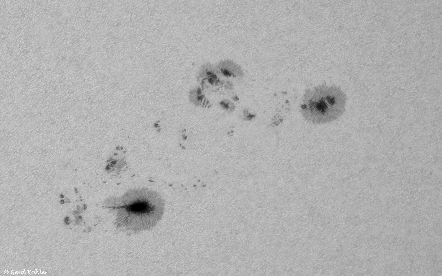

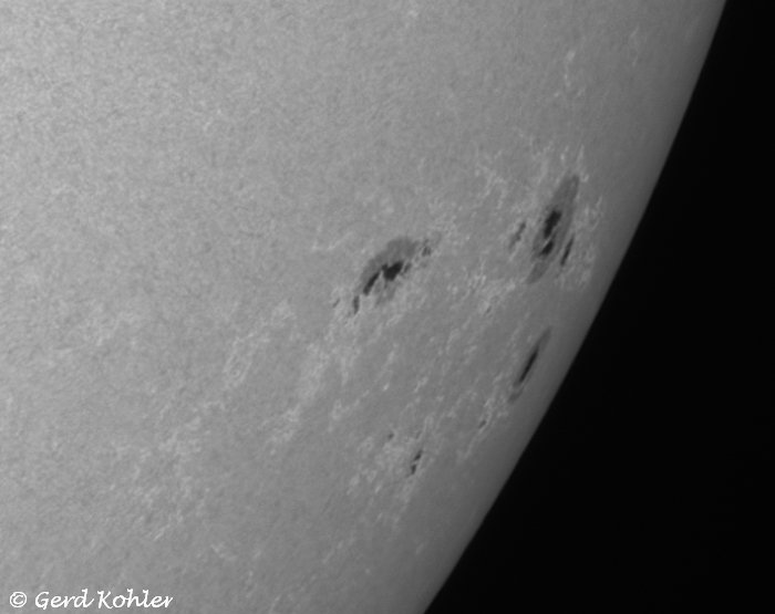

Mit dem 152mm Refraktor versuchte ich die Gruppen 14232/6 und die am Westrand der Sonne etwas detaillierter aufzunehmen. Die Luft war aber sehr unruhig, die Sonne konnte ich am Monitor kaum richtig fokussieren.
Fleckengruppen 14230 und 14238.

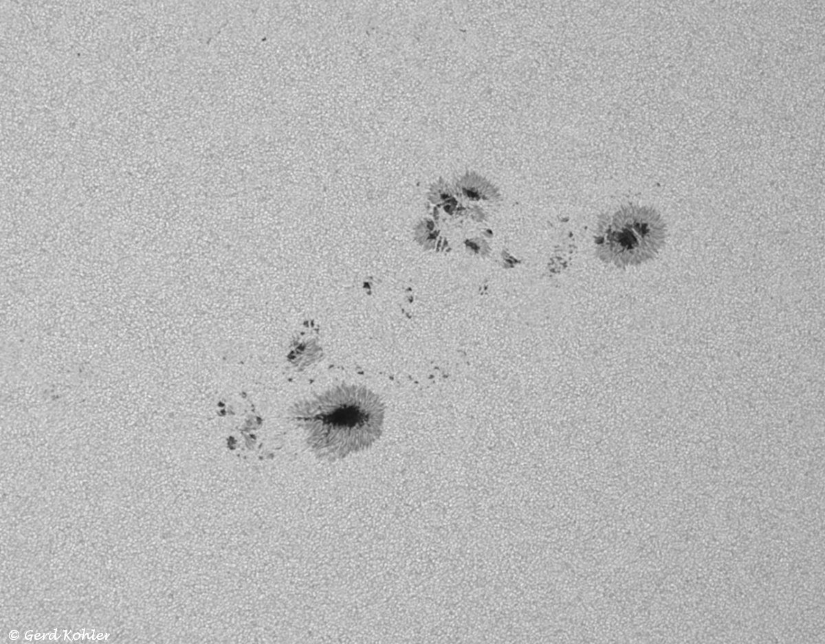

Fleckengruppen 14232 und 14236.

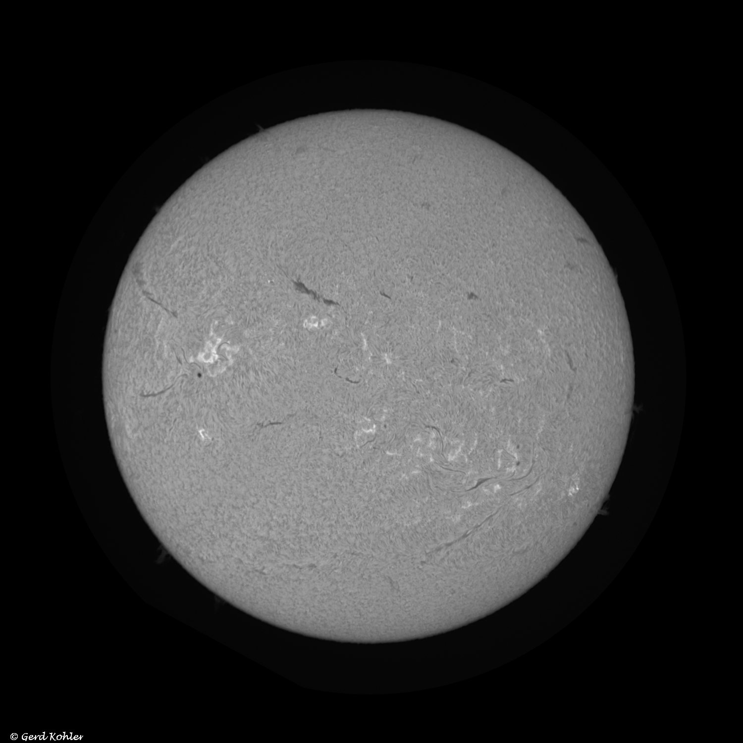

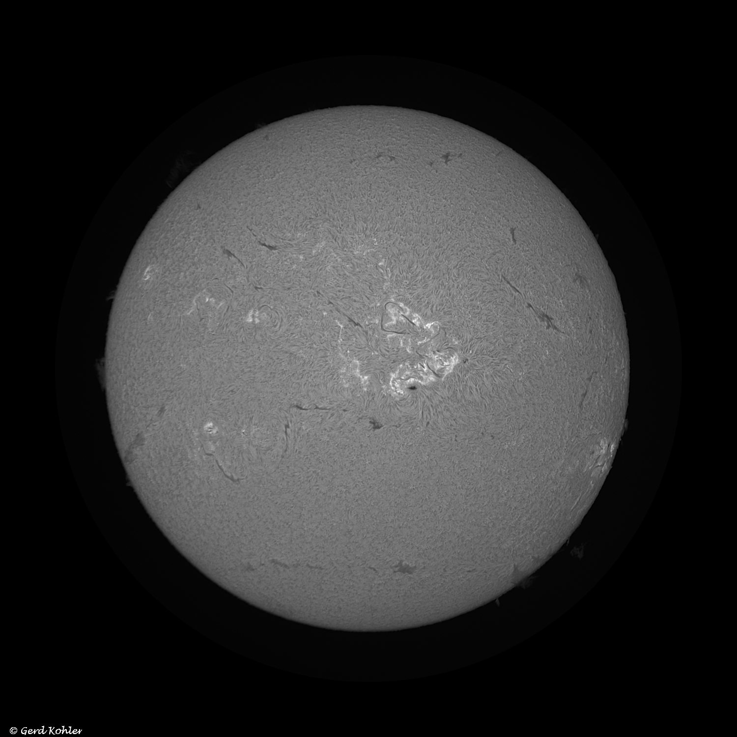

In der H-alpha Linie war die Sonne wieder sehr interessant.
In den großen Aktiven Regionen in der Mitte der Sonne standen helle und sehr verzweigte Fackeln. In den Aktiven Regionen standen viele schmale Filamente. Am Sonnenrand waren viele helle Protuberanzen zu sehen, die zum Teil abgelöst über dem Sonnenrand schwebten.
Die Sonne in der H-alpha Linie.

Hallo Gerd
Ich dachte immer der g band filter wäre etwas nur für große Öffnung gedacht .
Ich habe bis jetzt auch nur gute Aufnahmen mit einem Newton von 10 Zoll gesehen .
Mich hat der noch nicht überzeugt.
Was ist dein Eindruck von dem filter

Hallo Frank,
Na gut, jedem Filter kann man irgendwie an jedem Teleskop verwenden. Es stellt sich eben immer die Frage ob das auch sinnvoll ist.
Gute Bilder im G-Band gibt es in der Tat mit größeren Teleskopen. Im Buch "Solar Astronomy" (*) gibt es einige gute Bilder davon, die mit einem 10" Newton mit unbelegten Hauptspiegel an guten Standorten entstanden.
Mit meiner heutigen Erfahrung würde ich mir diesen Filter nicht mehr zulegen. Er zeigt an meinem kleinem Teleskop etwas mehr die Fackeln, sonst bringt der Filter nicht viel. Ein größeres Teleskop um den Filter sinnvoller einsetzen zu können macht an meinem Standort ebenfalls keinen großen Sinn. Dazu sind bei mir die Bedingungen oft nicht gut genug um ein größeres Teleskop mit dann auch mehr Brennweite einzusetzen. Die Luftruhe oder das Seeing limitieren bei mir viel zu sehr.
Anstatt dieses Filters würde ein Baader Kalziumfilter oder ein Antlia 3nm Kalziumfilter mehr Sinn machen.

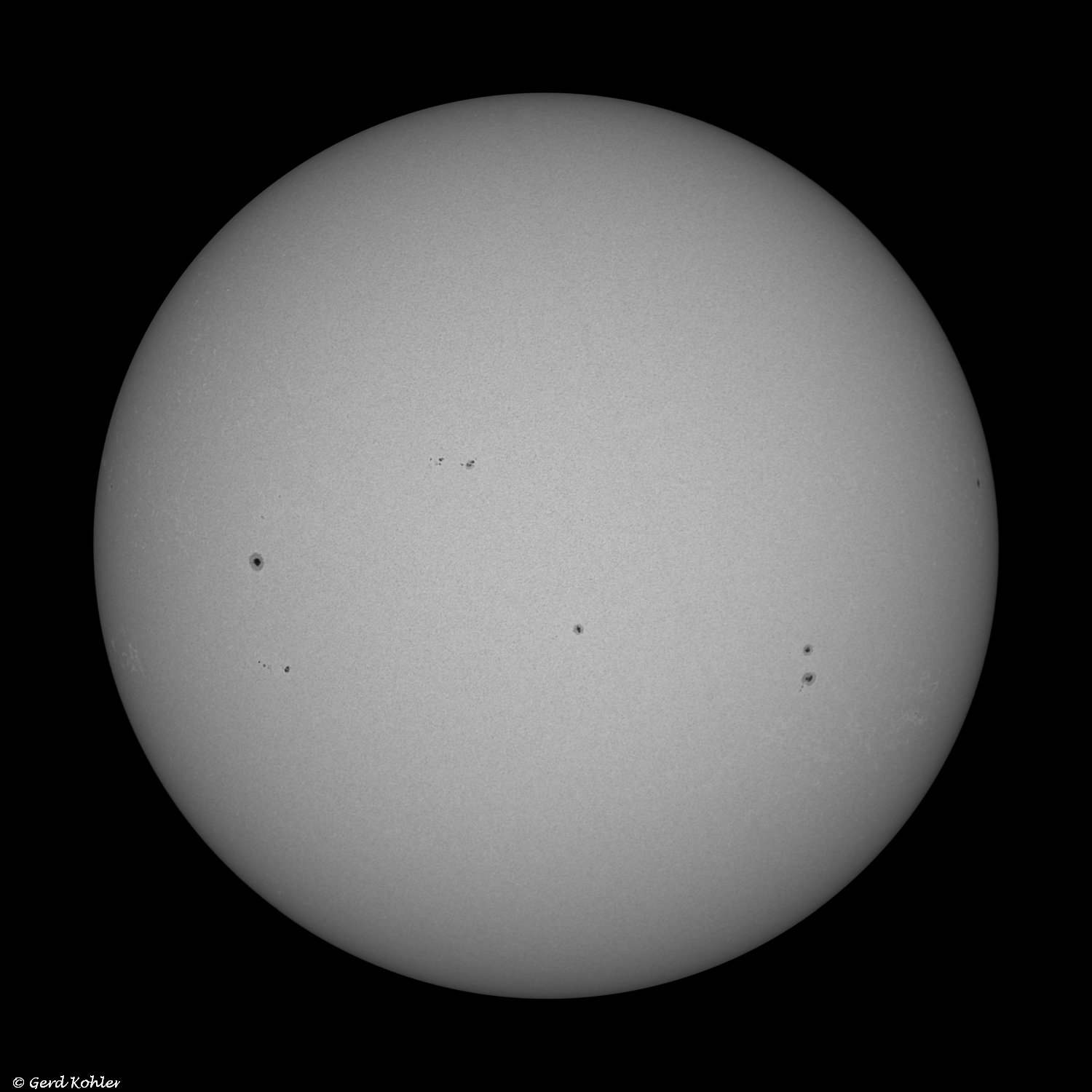

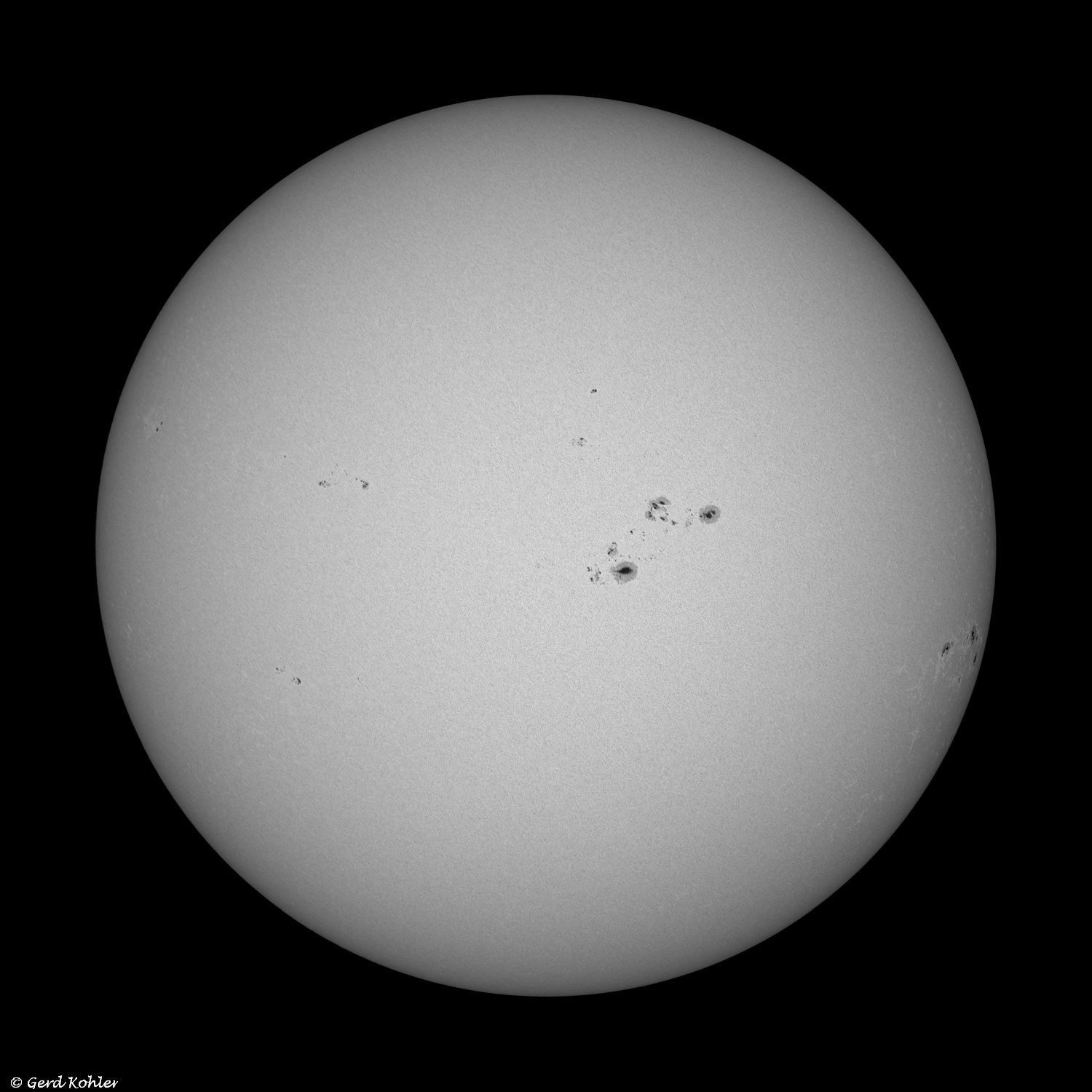

Die Sonne vom 26. Oktober 2025.
  • 110/770mm ED-Refraktor.
  • Herschelprisma.
  • ND 3.0 und einem Altair Kontrastfilter.
  • Kamera: ToupTec 183 MA.
  • 100 Bilder von 1.000 x 1,1ms.
  • Gain: 1.200.

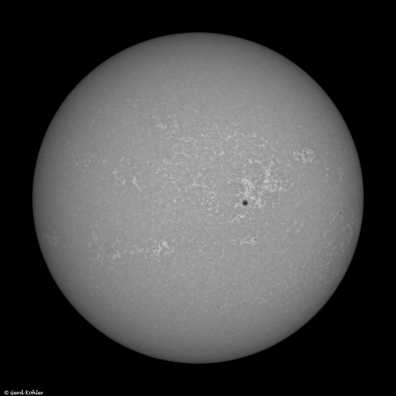

Die Sonne in der Kalzium-Linie.
  • Aufgenommen mit einem Antlia Solar Discover 5Å CaK Filter.

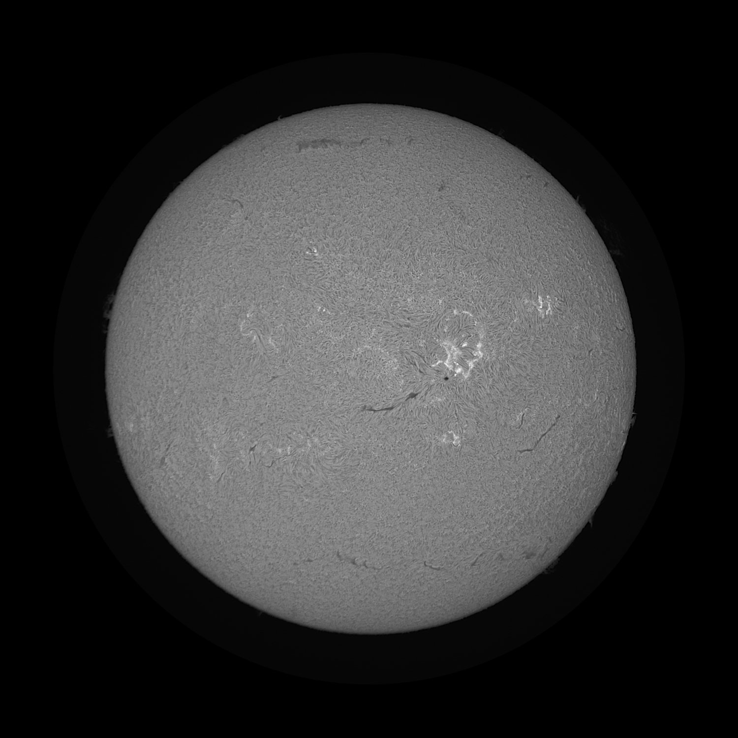

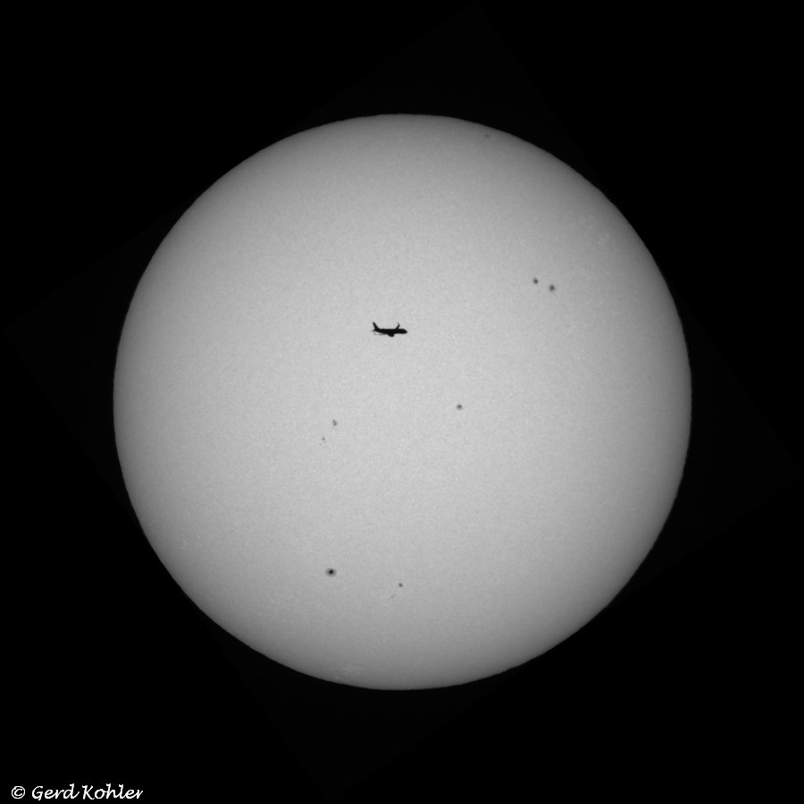

Bei der Aufnahme der Sonne flog noch ein Flugzeug vor der Sonne vorbei:
Aus den Bildern mit den Flugzeug vor der Sonne konnte ich ein kurzes Video erstellen:
Das Flugzeug vor der Sonne. 🛪

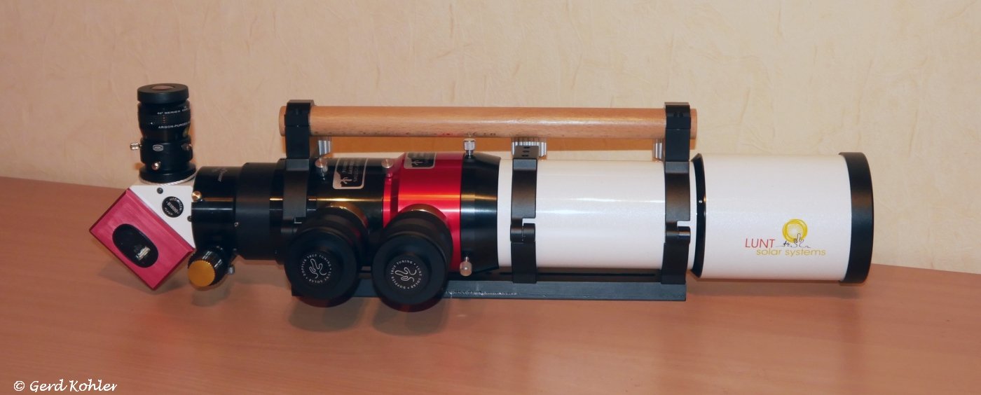

Meine Bilder entstanden am 30. Oktober bei mäßigen Bedingungen am 110/770mm Refraktor und am 80mm Lunt Sonnenteleskop. Aufgenommen habe ich die Bilder gegen Mittag.

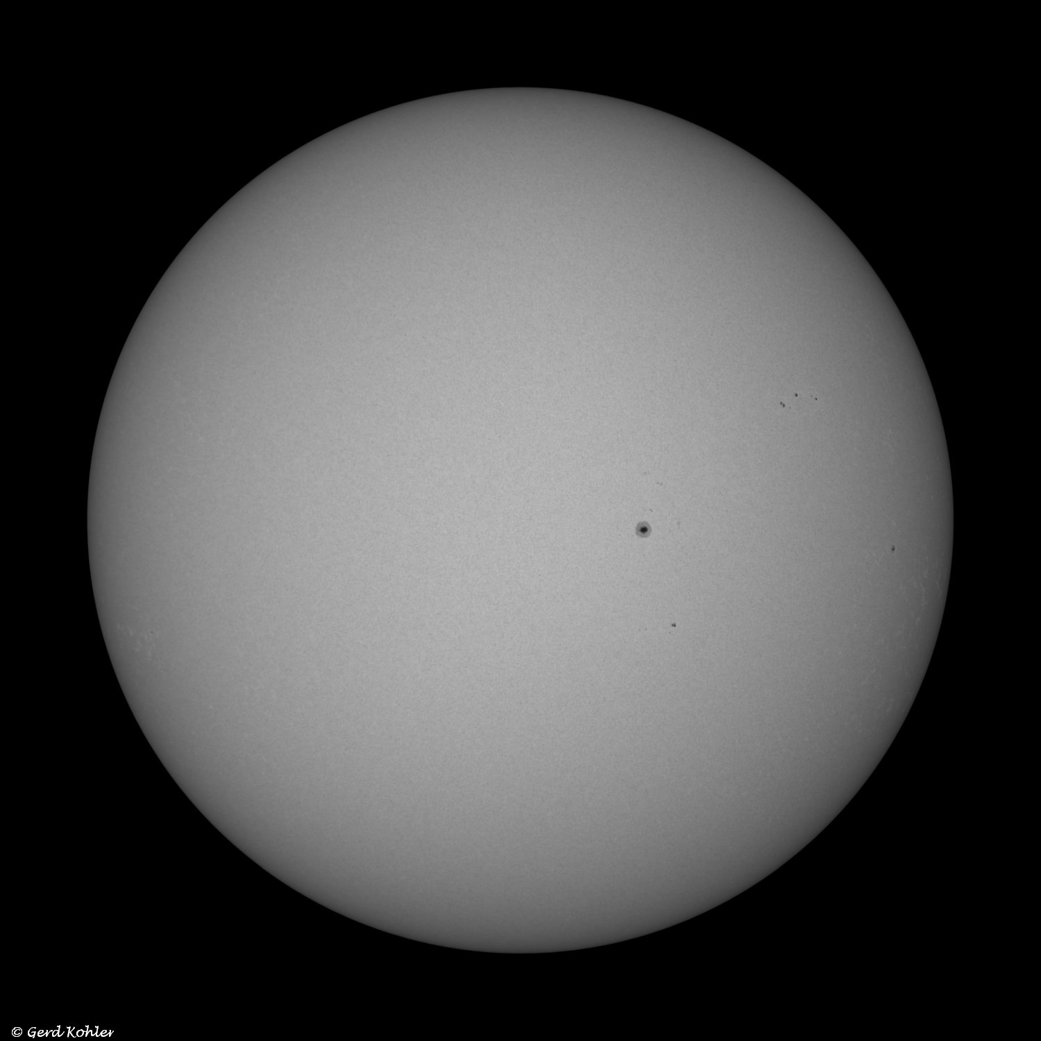

Die Sonne vom 30. Oktober 2025.
  • Herschelprisma.
  • 100 Bilder von 617 x 0,9ms.
  • Gain: 1.140.

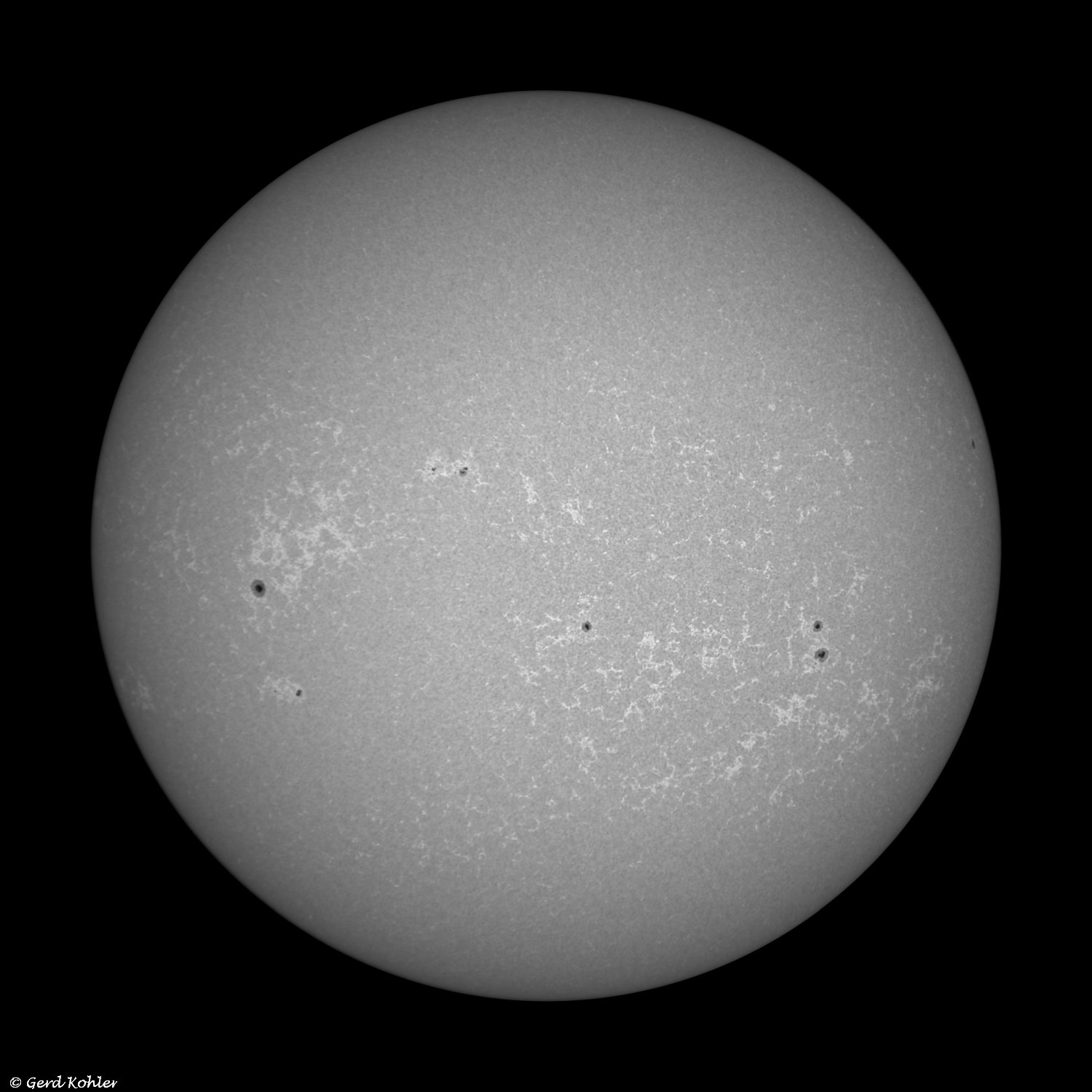

Gerd
Hallo Gerd
Ha Bild ist OK
Das Kalzium Bild wirkt verschwommen .
Auch die Weißlicht Aufnahme ist verschwommen .
Dann werden deine Bilder ja doch durch Dunst und Wolken schlechter
Bei Andreas hast du geschrieben .
Meiner Meinung und Erfahrung nach macht der Dunst in der Atmosphäre nicht so viel aus. Ich habe die Sonne schon durch Wolken aufgenommen, auch das ergibt noch scharfe Bilder wie dieses hier:
Gruß Frank
Hallo Frank,
Ha Bild ist OK
Das war eher die sehr unruhige Luft. ein sauberes Fokussieren war nicht möglich. Bei ruhiger Luft ist der Fokus eindeutig zu finden. Der Fokus "schnappt" sozusagen ein. Am Donnerstag war es mir nicht möglich, auch nur annähernd passend zu fokussieren.
Weißlicht und Kalzium reagieren deutlich auf unruhige Luft, während das H-alpha Bild immer noch sehr ruhig auf dem Monitor ist. Diesem Unterschied sehe ich auch in der visuellen Beobachtung: Das Weißlichtbild neigt sehr viel schneller zu einer unruhigen Abbildung im Okular als das Bild im H-alpha Teleskop.
Meine Bilder habe ich so weit es möglich war in Wolkenlücken aufgenommen. Ich habe schon versucht, die guten Momente zu nutzen.
Gerd
