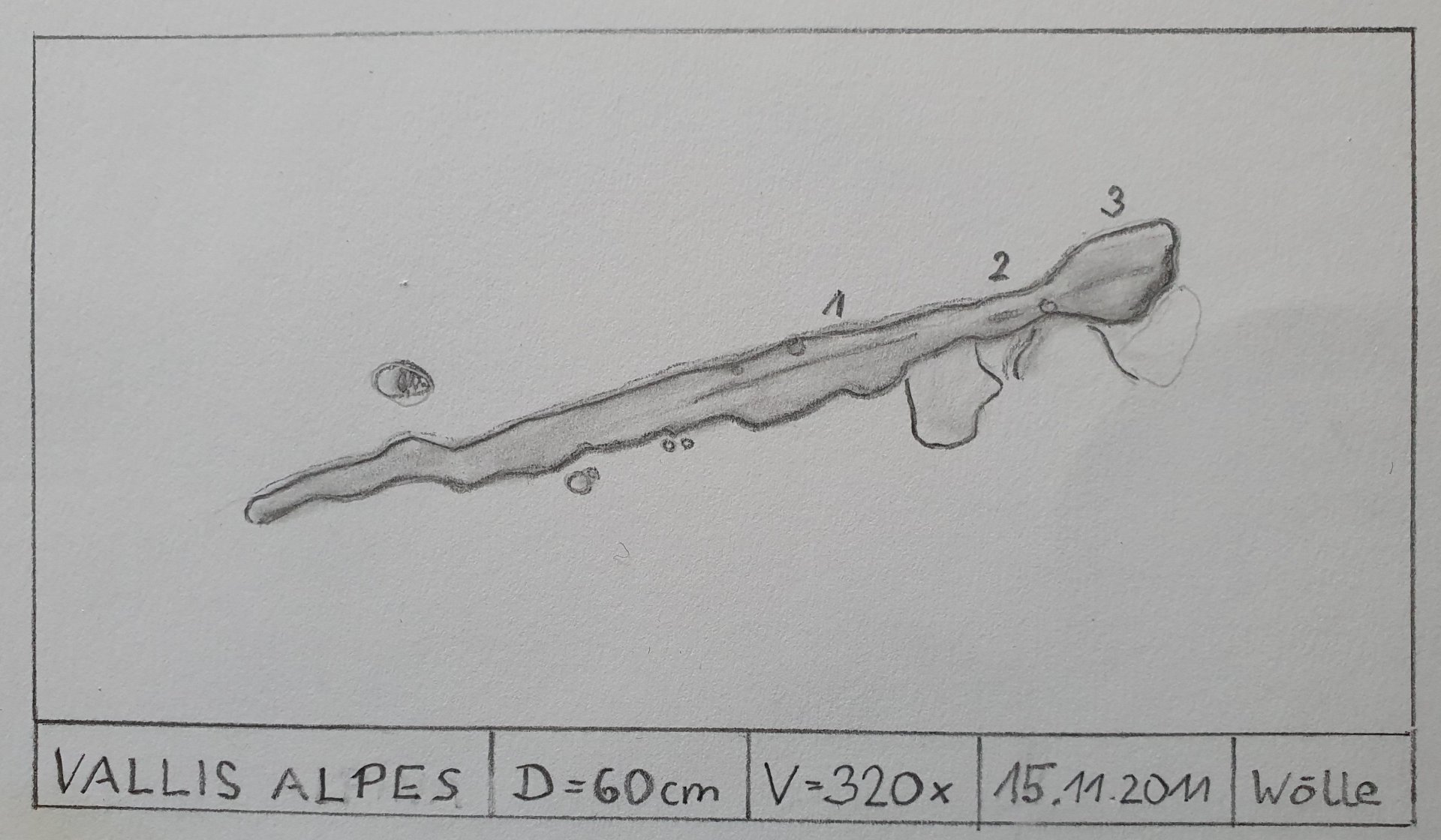

Hallo Sebastian,
die Rille im Alpental ist relativ zu vielen anderen bekannten Mondrillen schwierig.
Hier eine Zeichnung von mir, bei guter Luftruhe und hochstenden abnehmenden Mond, der Terminator war noch relativ weit weg. Ich konnte die Rille bei 320x im 24"Dobson nicht durchgehend erkennen, aber drei Teilabschnitte waren eindeutig zu sehen:
Phasenweise war im Bereich den ich mit 1 bezeichnet habe auch noch eine Abzweigung der Rille nach oben zu sehen, habe ich aber nicht eingezeichnet.
Süden ist natürlich oben.
CS Mike
Vielen Dank für die Berichte, Inspirationen und motivierenden Worte!
Tolle Zeichnung Mike!

Hallo Mike,
danke für die klasse Zeichnung! Und sehr interessant, denn gerade in dem Abschnitt 1 nach Deiner Skizze meine ich, letztens mit dem C8 etwas erkannt zu haben. Dann war das offenbar keine reine Phantasie meinerseits. Bei der kleinen AP sieht man dauernd irgendwelche Floater, was es ja nicht einfacher macht.
Ich hatte vermutet, dass man die Rille durchgehend sehen könnte. Na gut, sie bleibt auf Wiedervorlage. Vielleicht ergibt sich mal eine Gelegenheit mit dem 14,5". Weil ich da keine Nachführung habe, benutze ich den sehr selten für Mond und Planeten.
VG Tom

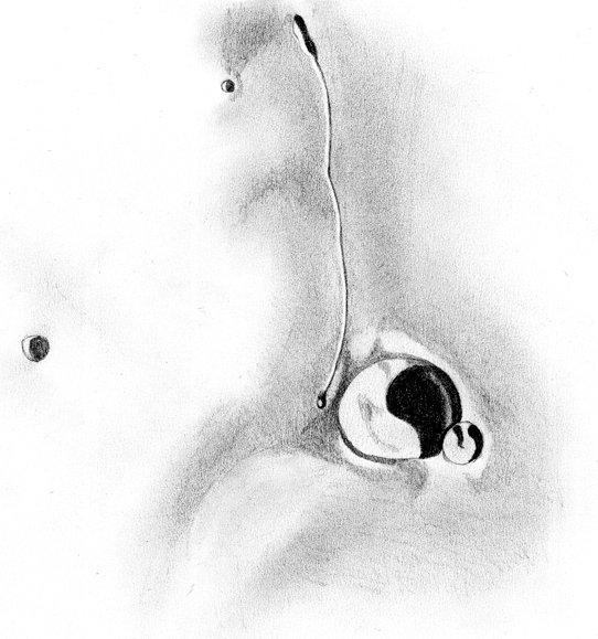

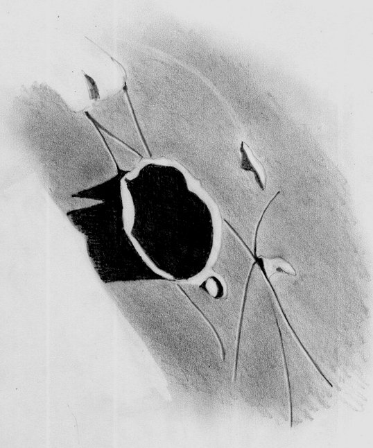

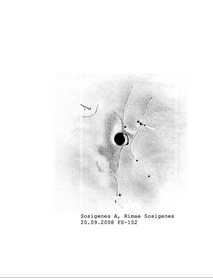

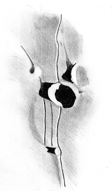

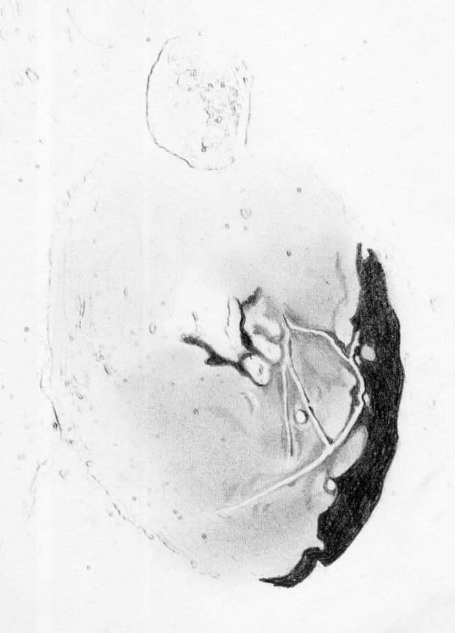

Moin! In vielen Jahren visueller Mondbeobachtung habe ich viele Rillen gezeichnet, in meinen älteren Beiträgen hier sind einige Zeichnungen zu finden. Stellvertretend hier die Hippalus-Rillen beim Krater Agatharchides A, die Birt-Rille, die Rimae Ramsden, die Sosigenes-Rillen und die Rillen auf dem Boden von Gassendi (Zeichnung abgebrochen wegen Wolken). Die Zeichnungen entstanden an verschiedenen Teleskopen mit 80 bis 150mm Öffnung. Die Rille im Alpental habe ich einmal visuell in einem 10"er bei besten Bedingungen gesehen.
Gruß, Michael
AgatharchidesA.jpgBirt_klein.jpgRamsden_170208_ortho.jpgSOSIGENES02.jpgGassendi_03022012_klein_ortho.jpg
