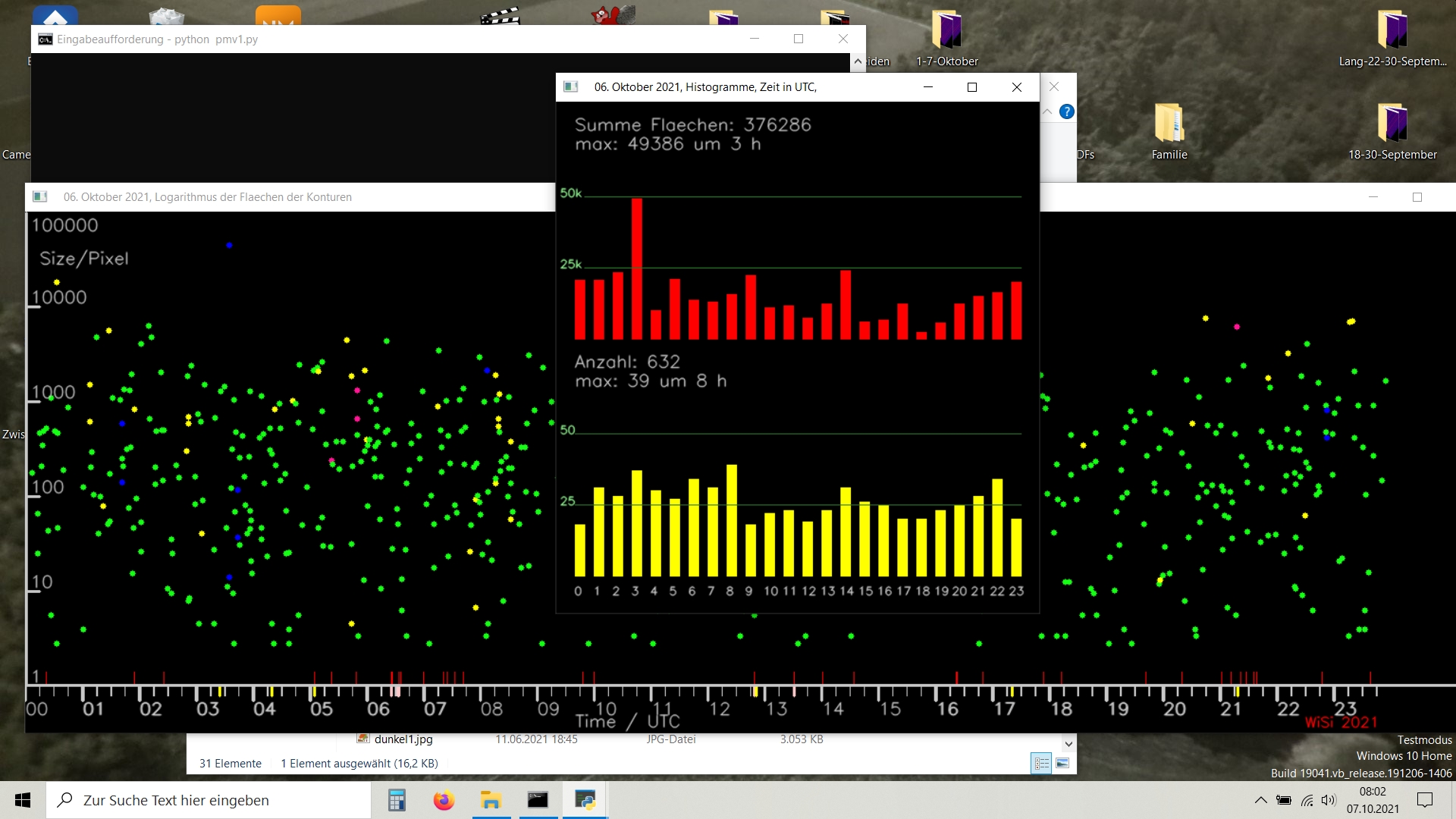

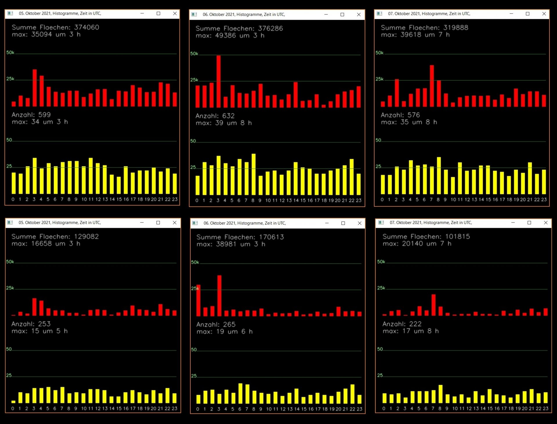

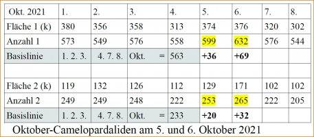

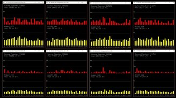

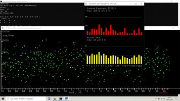

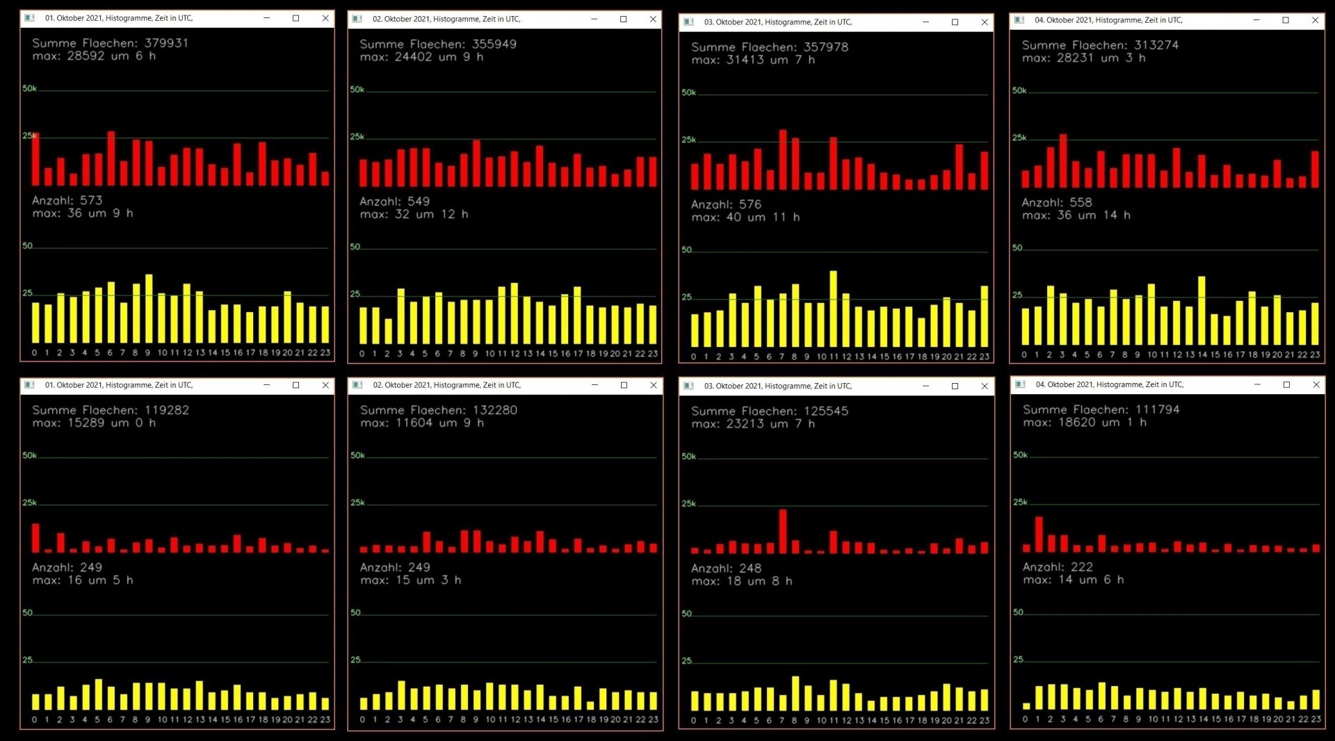

Guten Tag,

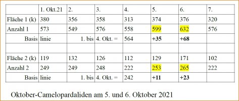

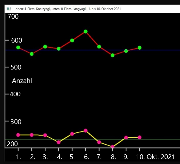

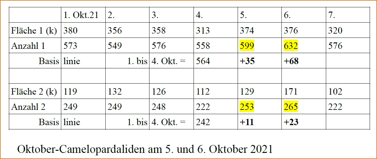

meine 2 Anlagen haben die Oktober-Camelopardaliden aufgezeichnet. Das Maximum war am 6. Oktober 2021. Auch am 5. Oktober sind die Werte höher als an den Tagen davor.
Die fett gedruckten Werte in der Tabelle sind die Abstände zu einer Basislinie, welche der Mittelwert der Zahlen vom 1.- 4. ist, siehe auch Uebersicht-1-4-Oktober.jpg.
Die Flächenmaxima stimmen nicht unbedingt mit den Counts überein, was aber bei einem schwachen Strom auch nicht so sein muss.
Am 8. Oktober, also heute, sollen die Draconiden ihr Maximum haben. Ich bin gespannt, auch wie es bei Hirofumi aussehen wird.
Viele Grüße,
Wilhelm

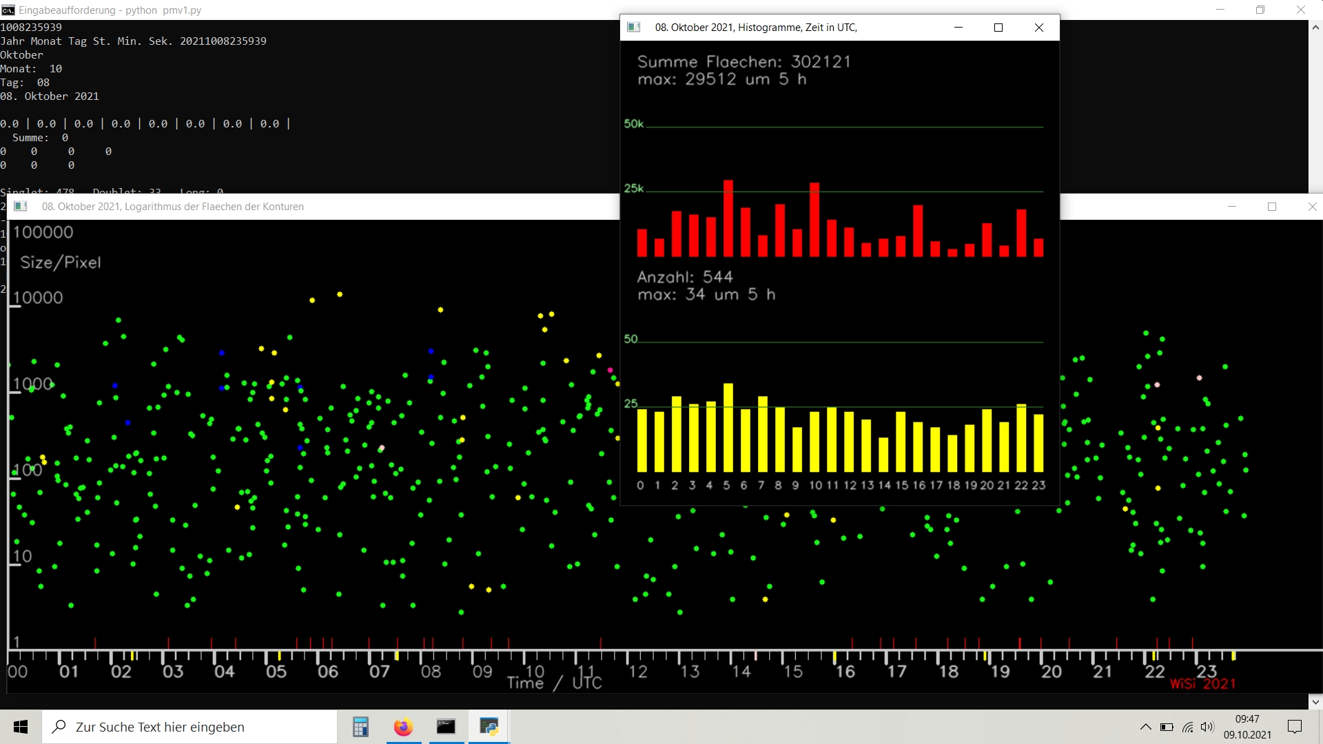

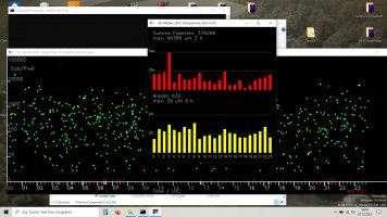

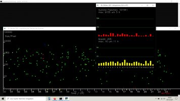

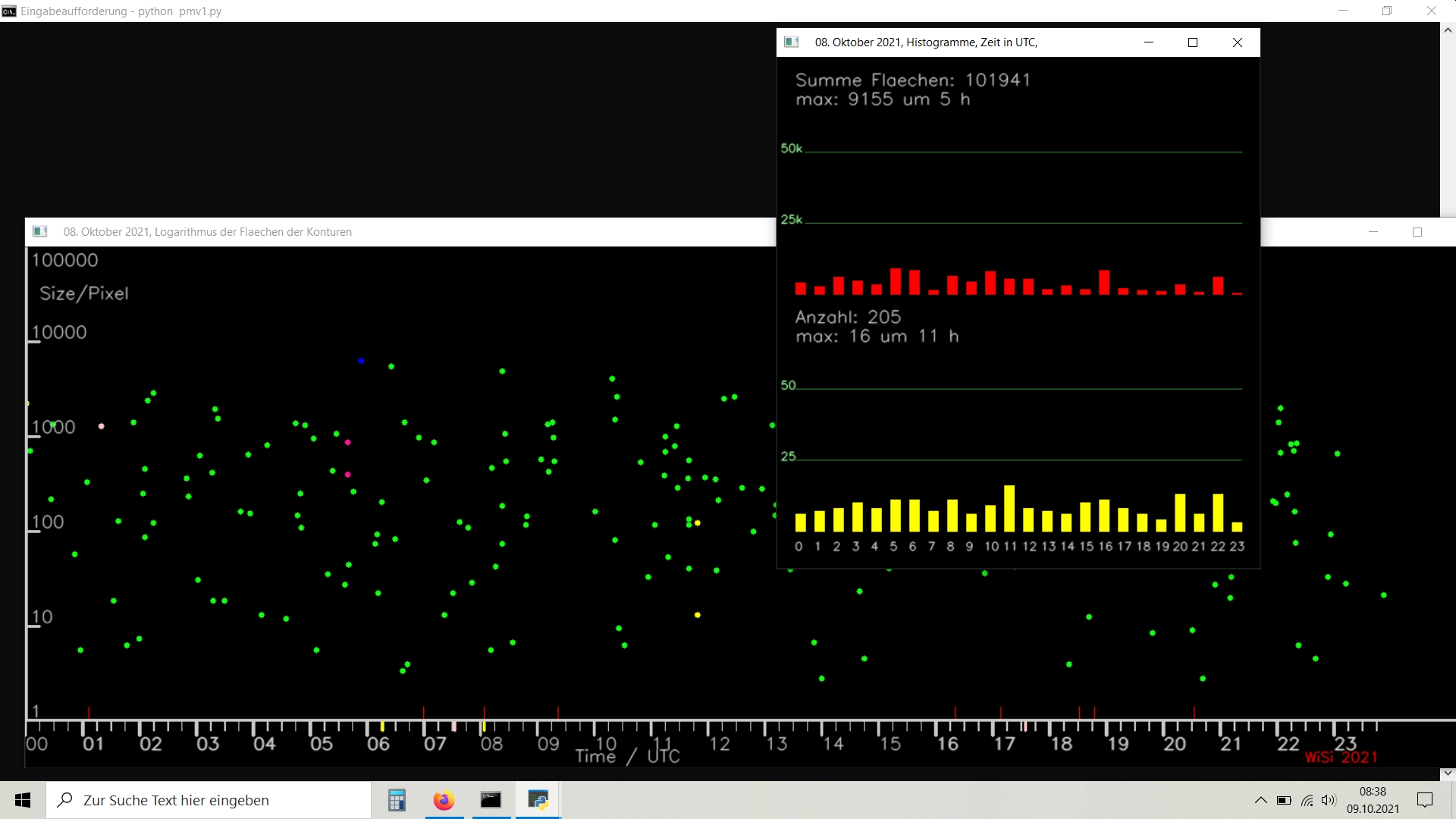

October Camelopardalid meteor shower 2021.
Die Draconiden waren gestern, am 8. Oktober, bei mir nicht zu sehen. Daher habe ich mit den Werten die Basislinien verlängert. Die Basislinien sind nun die Mittelwerte der Counts vom 1.-4. und vom 7. & 8. Oktober.
Viele Grüße,
Wilhelm

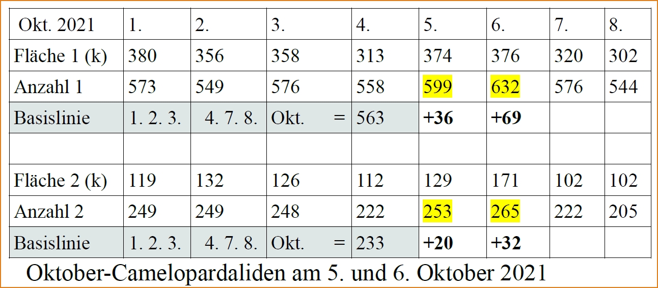

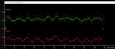

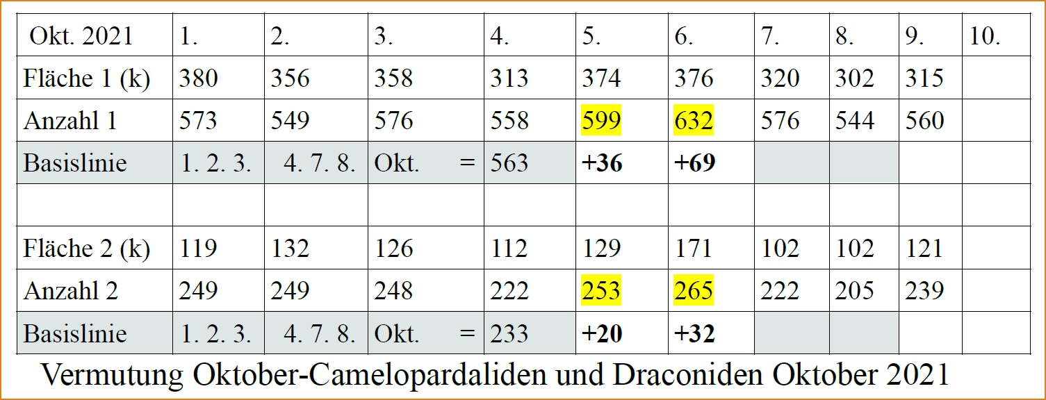

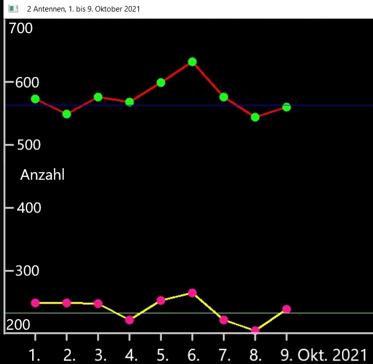

Guten Tag.
Meine Vermutung ist, dass die Draconiden 2021 anders als erwartet schon am 6. Oktober ihr Maximum hatten. Zusammen mit den Oktober-Camelopardaliden stecken die beiden Maxima in meinem Peak am 5. und 6. Oktober, so die Hypothese.
Mal sehen, was die Experten dazu herausbekommen.
Viele Grüße,
Wilhelm

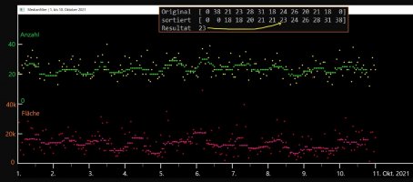

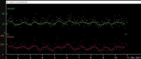

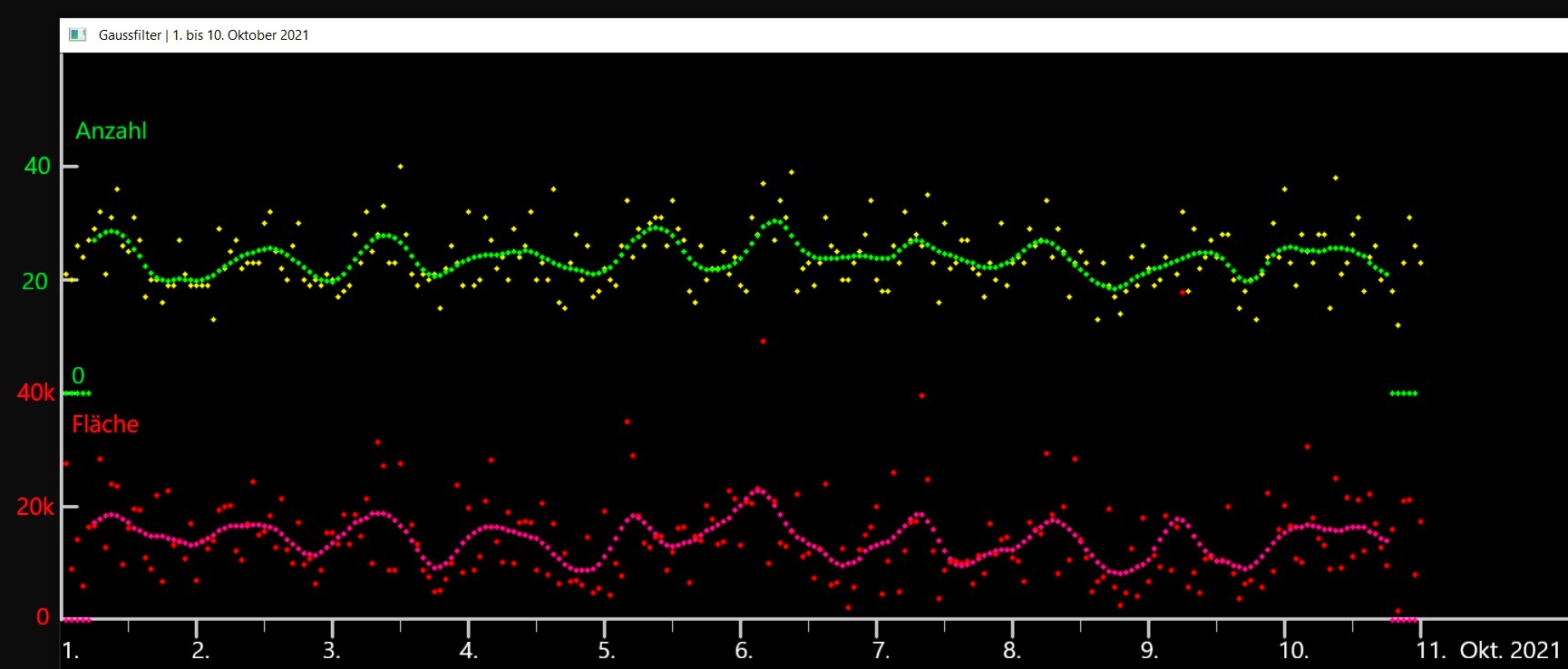

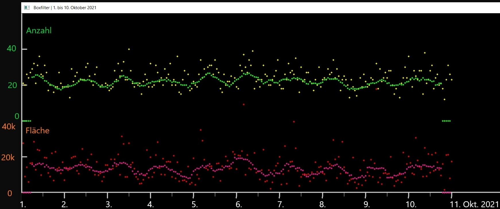

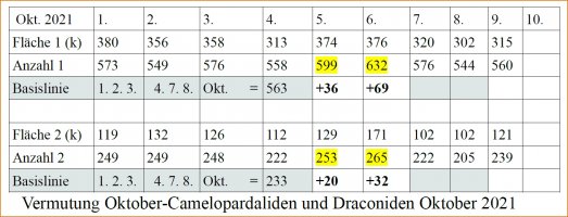

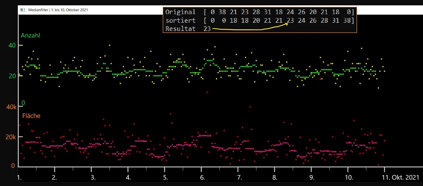

Guten Tag.
Hier ist mein Abschluss zu den diesjährigen Camelopardaliden und Draconiden Oktober 2021.
Die Auswertungen wurden in etwa so gemacht, wie Ulrich (speul) es hier gezeigt hat. Mit den Filtern experimentiere ich noch weiter. Für Eure Experimente sind die Daten mit dabei.
Die Daten gehen vom 1. bis 10. Oktober. Gestern, am 11. Oktober, hatte ich wieder einen Noisefloor von einer knappen Stunde. Meine Vermutung ist, dass ein Ladegerät oder ein Netzgerät die Störungen verursacht. Ich habe nämlich selber ein Schaltnetzteil zum Laden meiner Lipos, das identische Störungen verursacht. Nun habe ich es durch ein lineares Netzteil ersetzt, welches keine Störungen mehr verursacht.
Viele Grüße,
Wilhelm
Moin Wilhelm,
ich finde, das sieht gut aus.
Ob der Medianfilter an der Stelle Sinn macht weiß ich nicht. Werden doch dabei gerade schmale Maxima rausgemittelt.
Btw, kann ich Dein Programm mal testen, oder läuft das nur mit Deinem Set?
Ulrich
Guten Tag.
Ulrich, mit den Filtern experimentiere ich noch. Als nächstes soll ein Gaußfilter rein.
Meine Programme gebe ich alle weiter. Sie sind unter Python3 geschrieben. Du / Ihr müsstet euch Python und Opencv installieren.
Ich mache eine kleine Anleitung dazu, es ist aber relativ simpel.
Das Filterprogramm muss ich noch etwas aufräumen und kommentieren.
Viele Grüße,
Wilhelm
Guten Tag.
Gestern hatte ich hier eine Anleitung gepostet, wie man Python und Opencv installiert.
Nun ist auch der Gaußfilter dabei. Das sieht gut aus.
Das Filterprogramm gibt zuerst die Koeffizienten aus. Damit kann man noch spielen.
C:\Users\User\Desktop\uv-sub1>python filter.py
0.1795
0.3329
0.5380
0.7581
0.9312
0.9974
0.9312
0.7581
0.5380
0.3329
0.1795
Summe 6.4767
Das Programm besteht im Prinzip aus 3 ziemlich identischen Teilen. Das lässt sich eleganter mit Funktionen und Prozeduren lösen. So ging es aber am schnellsten und ist einfacher nachzuvollziehen.
Viele Grüße,
Wilhelm

# Resultat  24   sorted_temp[7]   ^ ist die Mitte der 11
for i in range (6, count-5):
    for j in range (-5, 6):
         ftemp[j+6] = flaeche[i+j]
    fsorted_temp = np.sort(ftemp, kind='quick sort')
    cv2.circle(bg, (i * 5 , 500 - int(fsorted_temp[7]/200)), 2 , Magenta, -1)
cv2.imshow('  Medianfilter | 1. bis 10. Oktober 2021', bg)
cv2.waitKey(0)
cv2.destroyAllWindows()
################ EOF WiSi 2021
