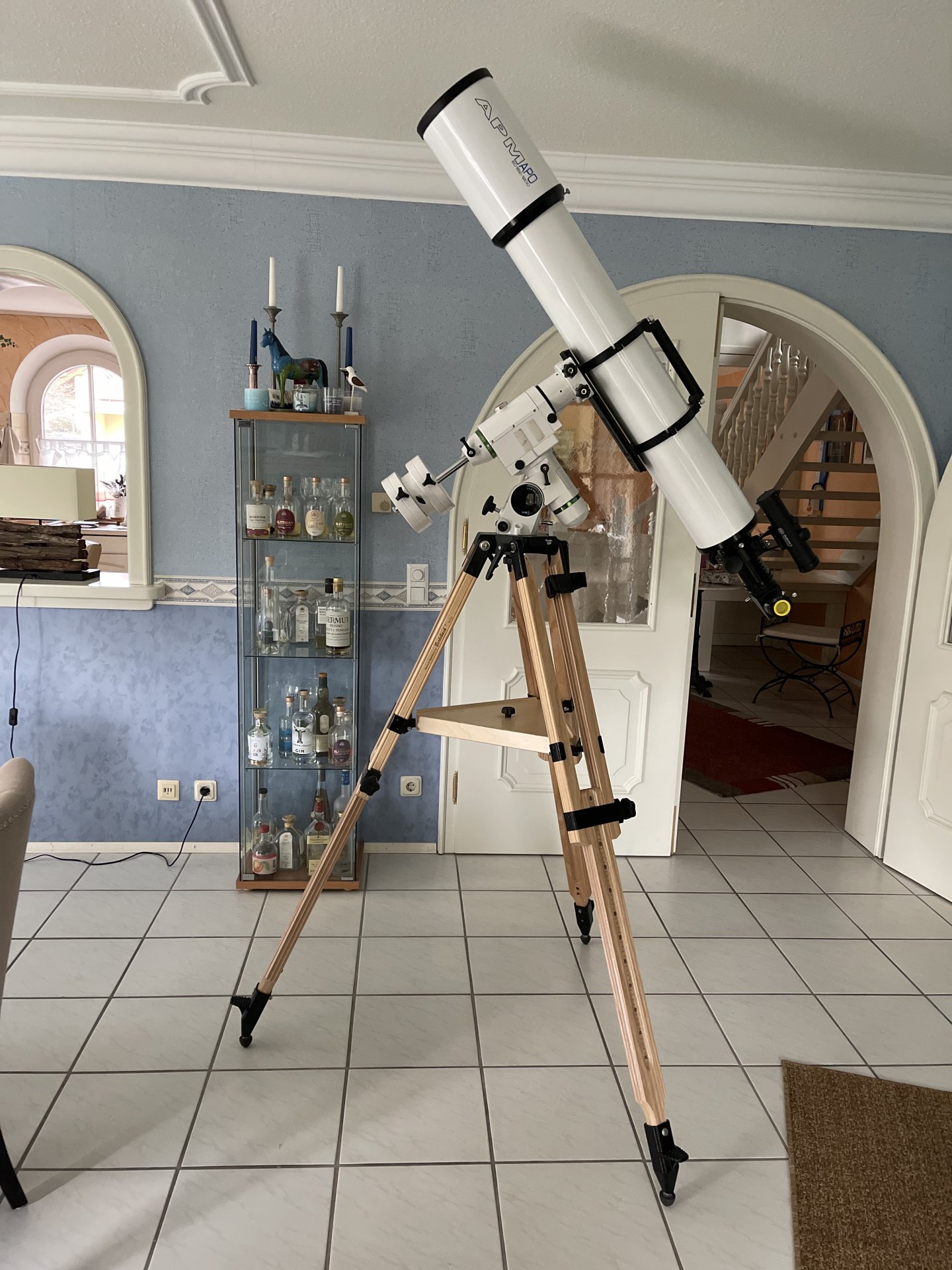

Hallo!
Einen Seitenhalter mit Ablage werde ich noch ordern, da der Laptop für die Einrichtung nicht wirklich sinnvoll Platz gefunden hatte, hier half kurzer Hand meine bessere Hälfte aus. Der Preis treibt einen zwar die Tränen in die Augen, aber was soll's. Liegt der Laptop ungebremst unten, wird's noch teurer
Ja dem kann ich nur beipflichten.
Ist sehr sinnvoll und der Stabilitätsgewinn ist enorm.
Gruß Mito

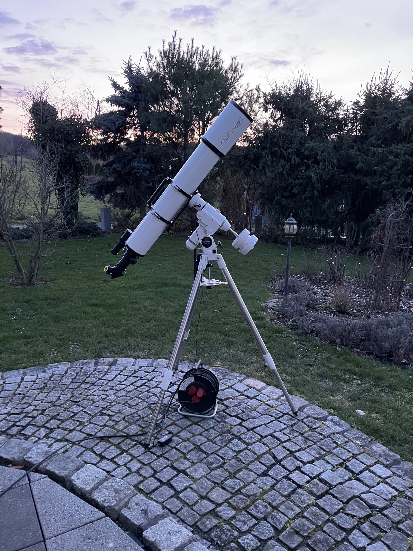

Ich selber arbeite mit einer CEM26 auf einem Lite Roc Stativ. Das Klemmen der ausfahrbaren Segmente ist jedes Mal ein Kraftakt. Allein schon deshalb, bin ich am Überlegen, ob ich mir ein Berlebach PLANET zulegen soll. Oder glaubt Ihr, dass das für meine Montierung ein Overkill ist?

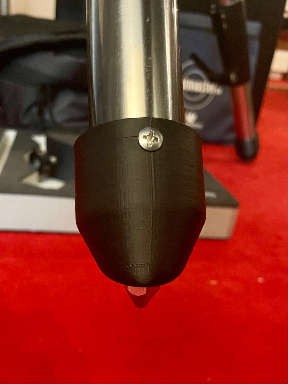

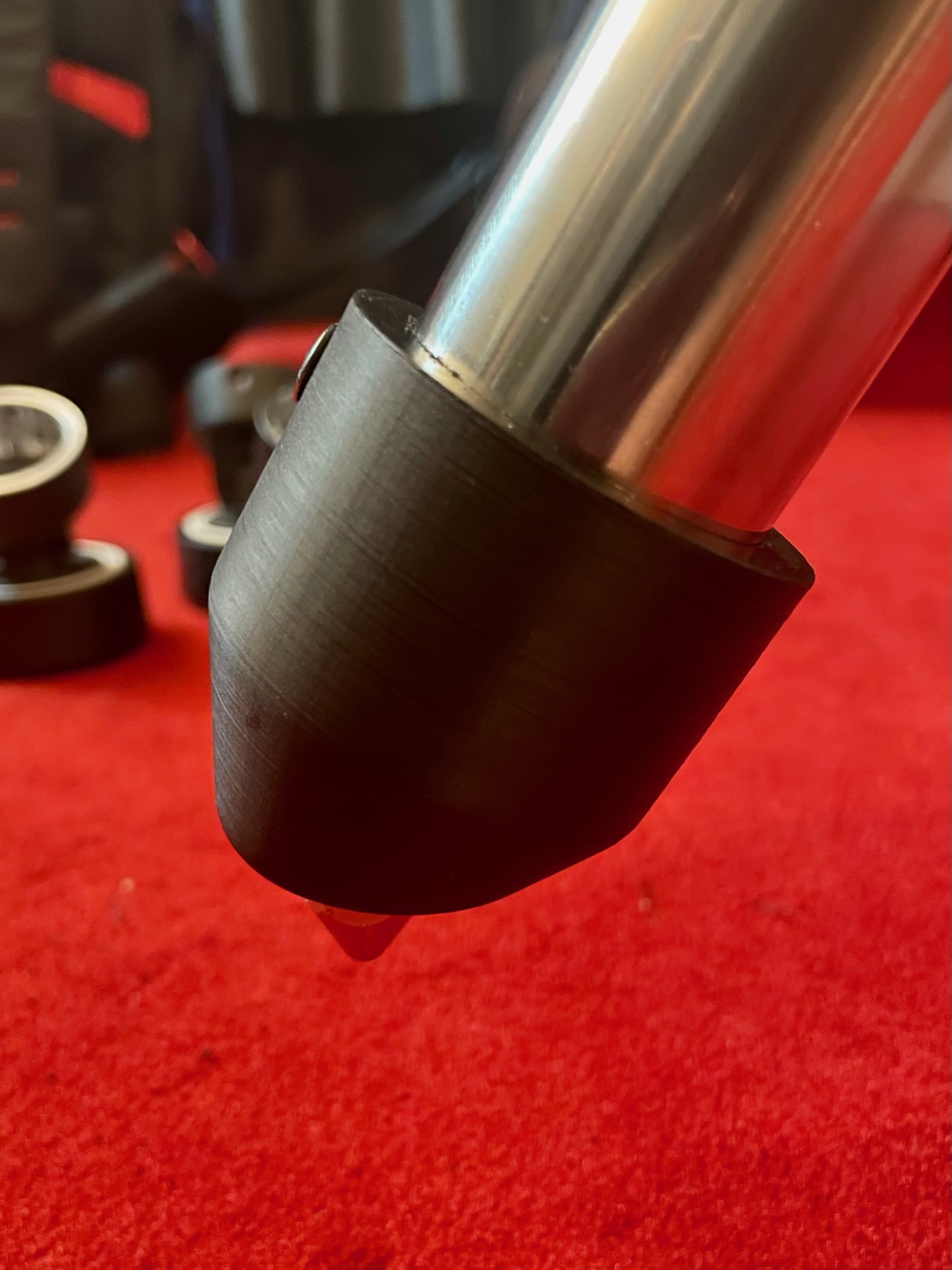

Ich habe für mein Lite Roc mal andere Füsse ausgedruck, weil ich den Gummipuffen, die schwingungsdämpfend sein sollen, nicht traue. Leider konnte ich das so noch nicht austesten.

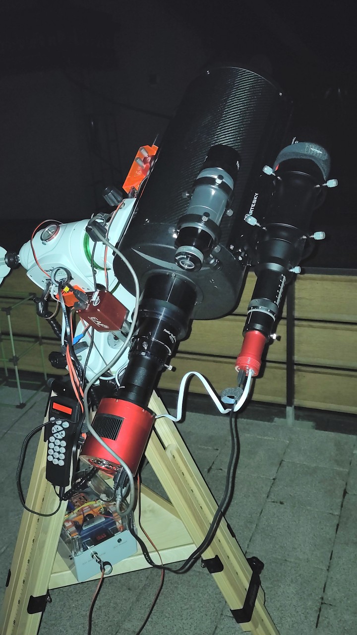

Hallo Roland,
Gegengewichte nicht vergessen.
Ein Beispiel von mir. In Summe mit einem RC8, Akku etc. landen auf dem Planet schon mal locker 50kg +
Das Uni 18 trägt zwar 55kg mit sehr guter Schwingungsdämpfung, aber ich komme da problemlos über die 55kg drüber.
Muss man nicht haben, vor allem, wenn man zukünftig auch noch was ändern will.

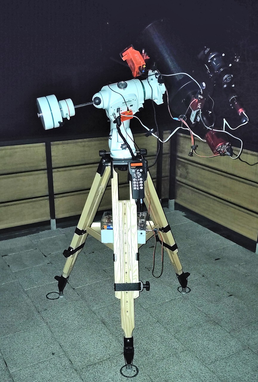

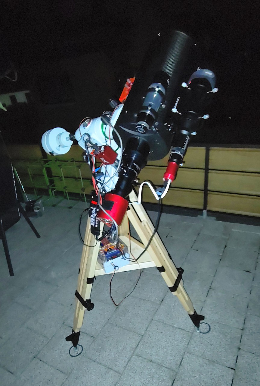

Ich hab ein normales Planet und eines mit K70, beide in der langen Ausführung. Eine Spreizsicherung wirkt sich sehr positiv auf das Schwingungsverhalten aus, legt dann aber den Beinwinkel fest. Man kann einen gewünschten Winkel bei BB angeben.
Bei der Wahl der Füße scheiden sich die Geister: beim K70 habe ich eine Ringspreize und einen steilen Beinwinkel, was mit den Gummifüßen gut funktioniert,
beim normalen Planet habe ich die feste Spreizsicherung mit Ablageplatte und einen flacheren Beinwinkel, was auch auf festem Boden besser mit den Stahlzapfen funktioniert. Zusätzlich habe ich noch die ALU Bodenschoner für gefliesten Boden.
