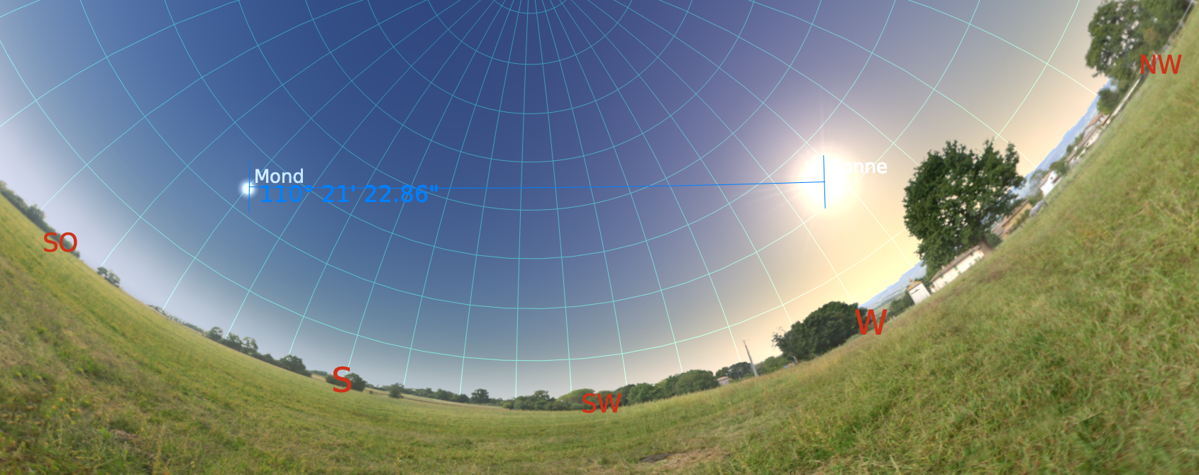

Das kann man in Stellarium ganz gut nachstellen:
Stellen wir Mond und Sonne mal "auf eine Höhe" und machen wir eine Winkelmessung zwischen den beiden Objekten - der Strich ist alles andere als gerade in dieser Projektion:

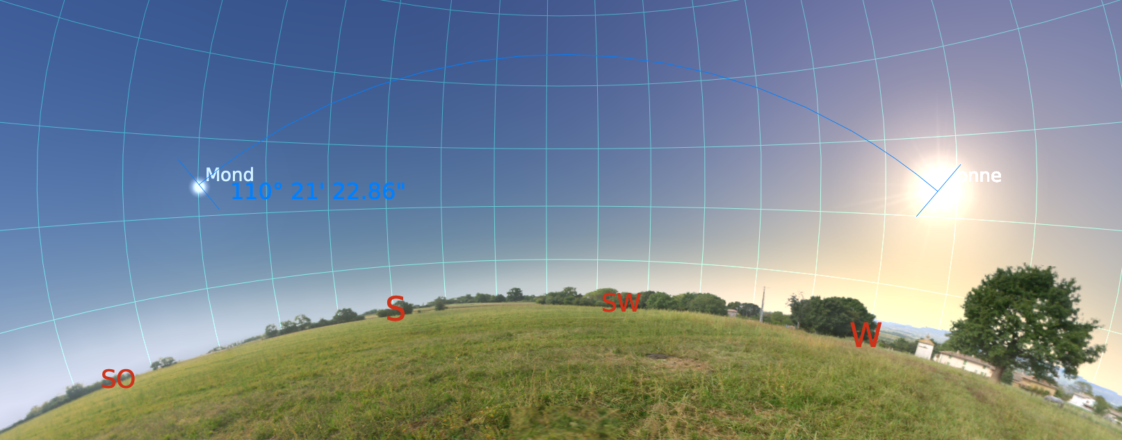

Machen wir den Strich gerade, dann müssen wir die Erde und den Horizont verbiegen,
in dieser Ansicht sieht man auch, dass sie "gerade von rechts oben" auf den Mond scheint:

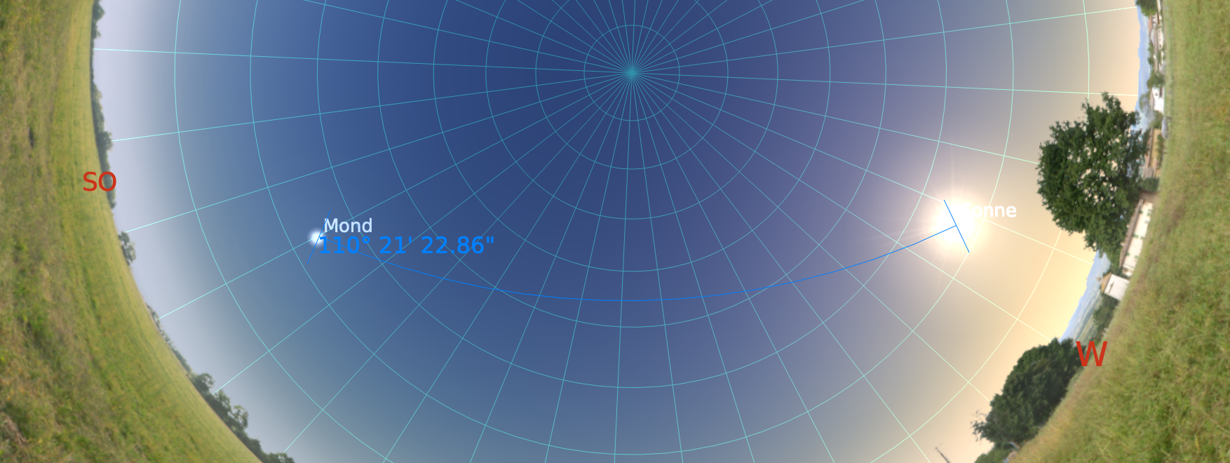

Auch mit Blick in den Zenit biegt sich die "Verbindungsgerade"...

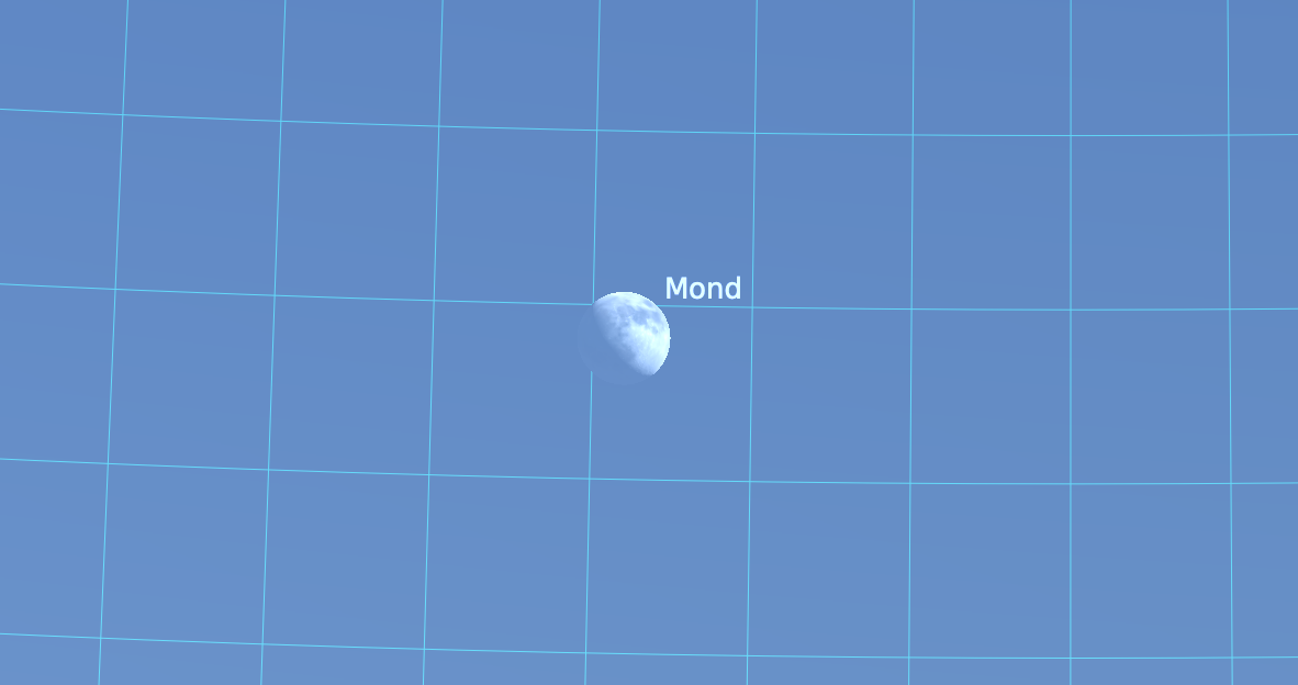

Aber der Winkel des Terminators am Mond zum Gradnetz (hier azimutal) ist wie auf Hampos Foto korrekt nach "rechts oben". Im Raum steht die Sonne auch so, dass sie - seeehr weit weg von der Erde - aus diesem Winkel auf den Mond scheint, da der Winkelabstand zwischen Sonne und Mond in dieser Ansicht tatsächlich gebogen ist.
Das "nicht intuitive" ist also m.E. dass die Sonne später auch schon unter dem Horizont untergegangen sein kann, aber trotzdem noch noch immer "von oben" auf den Mond scheint.

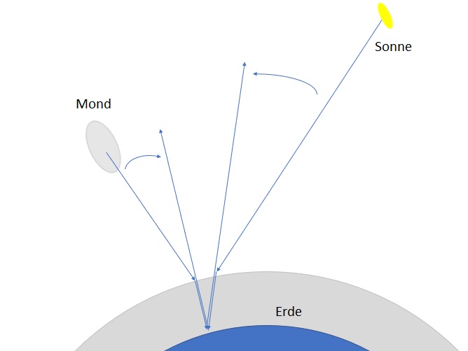

(Quelle: Stellarium)
Vielleicht hilft diese Darstellung ein wenig...
