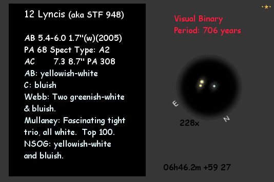

Kannte ich noch nicht, musste erst googeln. Sollte im 4" machbar sein:
Copyright: Commissione Divulgazione - Unione Astrofili Italiani, 2022
