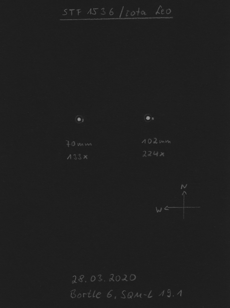

Sehr schwer ist iota Leo (4.1/6.7m; 2.3"). Vor 2 Tagen im 4" Refraktor mit 140x getrennt. Heute (00:20) im 5" Refraktor mit 111x.
Viel leichter ist gamma Leo (Algieba), siehe #220. Vor 2 Tagen im 4" Refraktor mit 64x getrennt, Heute (00.10) im 5" Refraktor mit 56x.

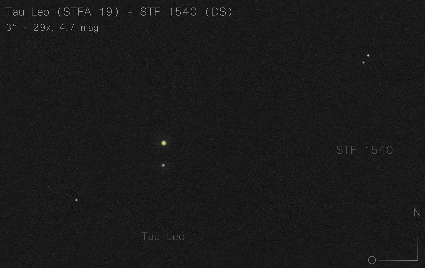

Interessant Steinheil. Schau mal meine Beobachtung gestern mit meinem 3" Refraktor um 20 Uhr und mäßigem Seeing:
57-fach - zwei goldgelbe Murmeln, die dicht aneinander kleben, die südöstliche, schwächere Murmel strahlt etwas tiefgelber
95-fach - beide Sterne zeigen sich mit unregelmäßig verlaufenden Beugungsringen und einem fetten gemeinsamen Halo - sie sind knapp getrennt erkennbar - B ist vielleicht eine Größenklasse schwächer - sehenswert

Der Vergleich der Öffnungen bei Iota Leo sieht interessant aus. Ich liebe es, wenn eine Komponente sich im Beugungsring des anderen versteckt. Letztens hatte ich einen DS, da war der Beugungsring nur 180° groß (warum auch immer) und endete an der B-Komponente, B sah aus wie ein Komet, der um A kreist und eine Spur hinterher zieht.
Für Iota Leo werde ich besseres Seeing benötigen als gestern ...

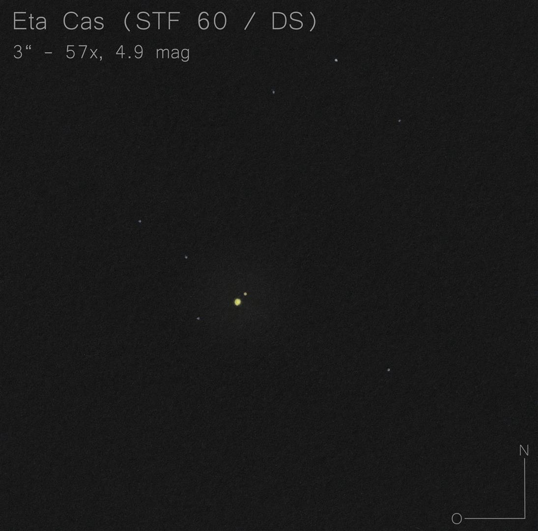

η Cas (Kassiopeia)
Komponente A ist hier auch schön gelb wie bei α Cas, aber sie ist ein wenig unaufdringlicher. B wirkte kupferbraun bis grau, je nachdem wie lange und intensiv man rauf schaute.

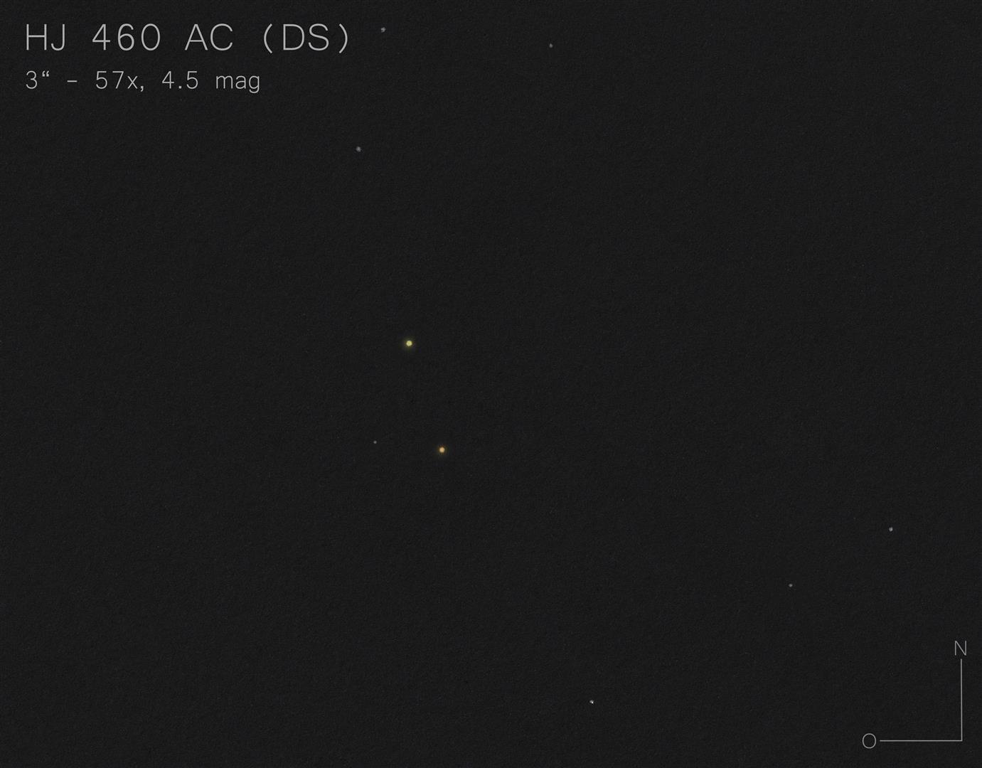

Aber schaut mal hier, nur 1° weiter östlich:
Ich muss sagen, wenn die beiden Komponenten nicht so weit auseinander stehen würden, wäre das einer meiner absoluten Favoriten. Die Farbe von der C-Komponente erschließt sich erst nach und nach und bei höheren Vergrößerungen, ich würde die Farbe als Mischung aus rose-gold-orange beschreiben. Wenn man sich für diesen Stern Zeit nimmt, dann offenbart er seine zurückhaltende Schönheit.
Rene
Lieber Rene,
das sind zwei feine Paare die Du wunderschön dokumentiert hast. Das Tolle an den zwei Paaren ist auch, dass sie gut zusammen, beide getrennt, in einem Gesichtsfeld gefasst werden können - eine der schönsten Situationen dieser Art. Schon 15x reicht aus, um Iota zu trennen, und HJ 460 AC ist in jedem Feldstecher getrennt.
Folglich ist das eine starke Empfehlung für's Fernglas, sprich "Mini-Refraktor". Hier sind meine Fernglas-Beobachtungen von HJ 460, die im VdS Doppelsternprojekt hinterlegt sind:
7x45AC: Sehr weit. C ist kaltblau, A wärmer und schwächer.
AC ist Rho1 Cnc. C ist 55 Cnc, auch Copernicus AB genannt, Heimat von fünf Exoplaneten, recht nah zu uns in nur 41 Lichtjahren Entfernung.
10x42AC: Fernglas mit interner Stabilisierung, handgehalten. C ist hellblau, A braun-orange. Attraktiv in 6.5° Gesichtsfeld mit 57 und 61 Cnc sowie Iota Cnc knapp 2° westlich, welcher getrennt ist.
15x60AC: Auf Stativ. Ein weites, gleichmäßiges Paar. Komponente A (53 Cnc) erscheint rötlich. Hübsch in 3.3° Gesichtsfeld zusammen mit gut getrenntem Iota Cnc.
Ich finde es sehr interessant, daß Du Komponente C als rose-gold-orange siehst, während ich sie durchweg blau sah. Vermutlich wurde bei meinen Beobachtungen die zarte Farbigkeit durch meine großen Austrittspupillen - 6,5 bis 4mm - "überschwemmt". Was blieb war weiß, was dann durch den physiologischen Farbableich in meinem Wahrnehmungsapparat im Kontrast zur eindeutig warm-orange-rötlichen Komponente A als blau rüberkam. Das ist jetzt meine laienhafte Interpretation. Vielleicht können ausgewiesene Optiker hierzu was sagen?
CS, Christopher
Lieber Christopher,
besten Dank., sehr aufmerksam. Ich habe beim Paar A und C verwechselt. Vermutlich, weil C hier die hellere Komponente ist bzw. A die schwächere.
Dann decken sich unsere Farbwahrnehmungen mit deinem 10x42 und 15x60 FG mit der A-Komponente (53 Cnc).
Viele Grüße Rene

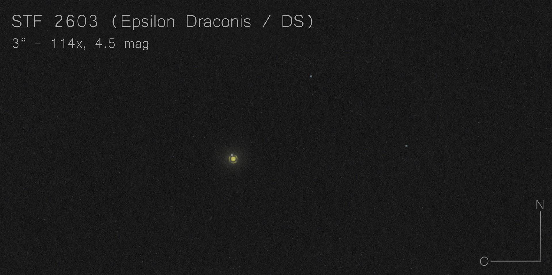

zwei farbige Doppelsterne in den Sternbildern Drache und Großer Wagen habe ich noch:
Wenn das Seeing mitspielt, zeigt Komponente B (Abstand 3,2" / Helligkeitsunterschied 2.86 mag) sich bei Vergrößerungen über 100-fach knapp getrennt, bei mir schön auf Höhe der Beugungsscheibchens.

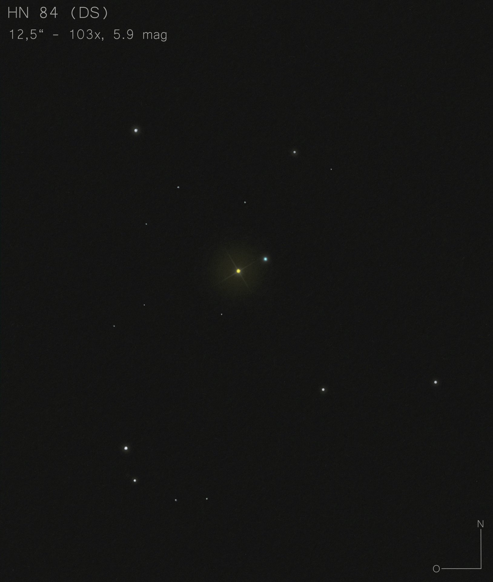

In der vorletzten Nacht hat mich ein Sternpaar fasziniert und stark an Eta Per erinnert, eine meiner ersten Doppelsternzeichnungen. 23 Aql hat eine massiv gelb strahlende A-Komponente, deren Halo fast die B-Komponente weggebrannt hat. Und B hat immerhin auch noch 8.3 mag.
Holden 84 aka HN 84 aka H N 84 aka V340 Sge kann es locker mit Albireo aufnehmen, finde ich:
Rene
Hallo Rene, wunderschön, Deine Zeichnungen!
Holden 84 braucht eine Frustrationswarnung: Obwohl die Komponenten satte 28" auseinander sind, braucht das Paar mitunter mittlere bis fast hohe Vergrößerung, um farblich zur Geltung zu kommen. Deine Zeichnung ist ja bei 103x entstanden. Dann ist der Farbeindruck aber auch wirklich eine Wucht!
Ich habe meine Notizen zu Holden 84 herausgekramt:
80mm (30x)Hauptstern kräftig mandarinorange, Begleiter weit getrennt aber zu schwach für Farbeindruck. Strohgelber Epsilon Saggittae ein halbes Grad westlich mit seinem eisblauen östlichen Begleiter verstärkt die Farbkontrast-Erfahrung im Gesichtsfeld und ist eigentlich attraktiver mit dieser Öffnung und Vergrößerung als HN 84.
150mm (96x)Hauptstern kräftig mandarinorange, Begleiter weit getrennt und eisblau. Farbkontrast wird bei längerer Betrachtung immer stärker, im Gegensatz zu vielen anderen Doppelsternen. Epsilon Saggittae im selben 0,8-Grad-Gesichtsfeld ist strohgelb mit einem kaltblauen Begleiter (oder nur ein Feldstern?) der von Epsilon weg in Richtung HN 84 weist. Mir fällt kein besseres Farbkontrast-Paar ein, dass auf diese Weise in einem Gesichtfeld betrachtet werden kann.
