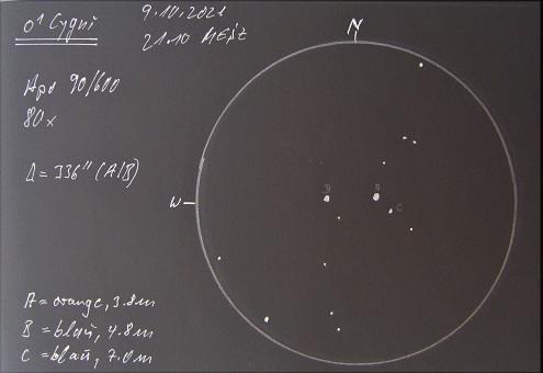

vor kurzem musste wieder der 90/600 Apo an die frische Luft und ins Zenit zu Omikron1 Cygni blicken:
Bemerkenswert ist der Farbkontrast. Bei der schwächsten Komponente ist die Farbwahrnehmung eher geraten als gesehen. Da der Stern auch bei mäßigen Bedingungen gut aufzufinden ist, ist er ein dankbares Ziel.
Uwe
Hallo Uwe,
Ich glaube, Komponente B heisst eigentlich D? So jedenfalls bei Stelledoppie. Erlaube, meine Beobachtung dieser wunderschönen Gruppe mit Mini-Refraktor - genau gesagt 15x45 Fernglas - zu ergänzen:
A-D: Sehr weit getrennt aber noch als zusammengehörend empfunden. A (31 Cyg) orange-rot, D (30 Cyg) eisblau. C gut von A abgesetzt und zart eisblau, wie ein Echo von D. Eine wunderbare Fernglas-Dreier-Gruppe bei dieser Vergrößerung, weiter akzentuiert durch den nahen, ebenfalls orange-roten Omicron2 Cygni. Sowohl die Helligkeiten als auch die Farben von Omi1A und Omi2 erscheinen mir praktisch identisch.
Beste Grüße, Christopher

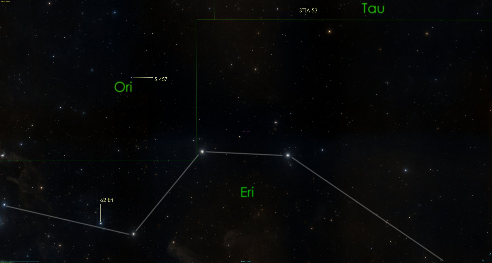

Vorgestern Nacht habe ich mich zu sehr fortgeschrittener Stunde (schon fast im Morgengrauen) mit dem 12x42 Fernglas in den Wintersternbildern mein Unwesen getrieben. Ich wollte eigentlich Deep Sky-Objekte beobachten, bin dann aber immer wieder an einigen sehenswerten (und weniger sehenswerten, aber trennbaren) Doppelsternen hängen geblieben, die ich Euch hier vorstellen möchte:
Zwecks Dunkeladaptionsanpassung stürzte ich mich zum Start meiner Beobachtung auf ein paar Doppelsterne im Sternbild-Dreieck Orion-Taurus-Eridanus wie:
62 Eri (Eridanus / Sep. 66") A strahlte B fast weg, trotz des großen Abstandes war die Trennung recht knapp sichtbar
S 457 (Orion / Sep. 44") unscheinbar, aber leichter zu trennen als 62 Eri
STTA 53 (Taurus / Sep. 78") zwei graue Mäuse
STTA 45 (Taurus / Sep. 63,7") schicker, dezenter Farbkontrast - leider nicht mit auf dem Bild, da zu weit nordwestlich im Niemandsland gelegen

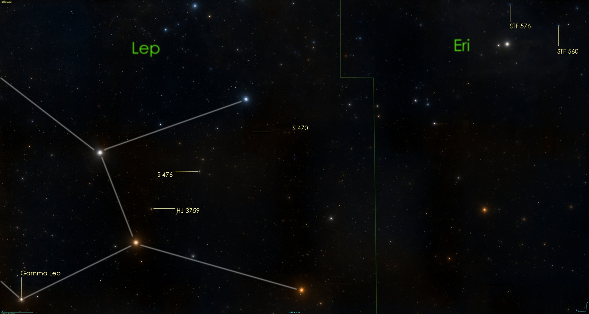

Dann runter in den Süden einige Doppelsterne in den Sternbildern Eridanus und Lepus:
STF 576 (Eri / Sep12,3") nur leicht länglich erkennbar, aber vermutlich ein schöner Prüfstern für etwas mehr als 12-fache Vergrößerung
STF 560 (Eri / Sep. 29,6") trennbar und wie so oft wirkt B mausgrau, weil die Komponente deutlich schwächer ist).
S 470 (Pup / Sep. 47,6") beide Komponenten gleich hell bzw. schwach, ein zartes Sternpaar im FG
S 476 (Pup / Sep. 39,3") sehr schick im FG, ein auffallendes Sternpaar mit ordentlichem Farbkontrast
HJ 3759 (Pup / Sep. 26,6") ein schön enges Paar, A ist gelblich weiß, B wirkt zart kupferweiß, wenn es die Farbe geben sollte
Gamma Leporis (auch H VI 40 / Pup / Sep. 95,5") ein Augenöffner und sehr imposanter, heller Doppelstern - B wirkt bräunlich weiß gegen die strahlend weißgelbe Komponente A

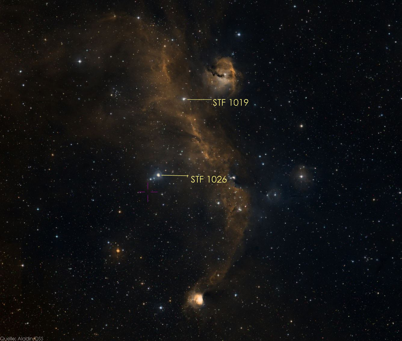

Zu guter Letzt an der Grenze zu den Sternbildern Puppis und Monoceros im Möwennebel IC2177:
STF 1019 (Mon / Sep. 38,2") mit etwas Konzentration zeigt sich B extrem schwach nordwestlich von A, Abstand ordentlich
STF 1026 (Pup / Sep. 17,8") am südlichen Rand der Möwe, trotz 17,8" Abstand keine Chance, C von AB zu trennen, der Helligkeitsunterschied von 3.6 mag ist vermutlich zu groß

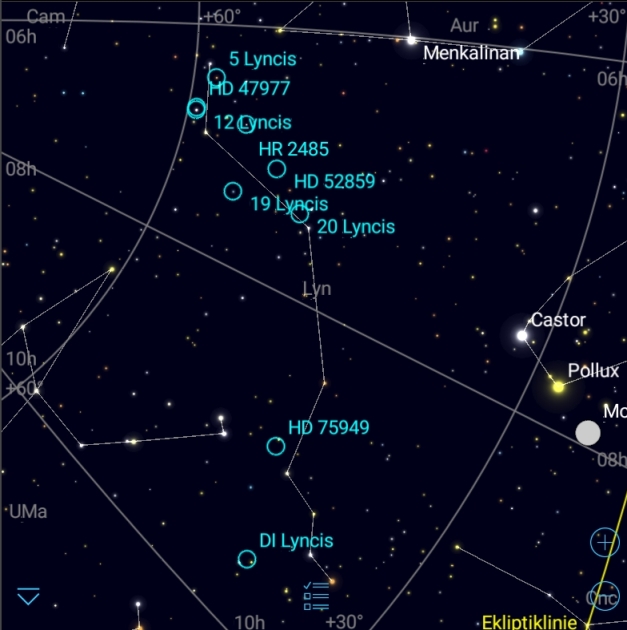

Hier die "interessantere" Auswahl an der Beobachtung vom 14.01.22 mit prächtigem Wetter hier, halbwegs im Rücken zum in etwa Halbmond. Das meiste in 83x angeschaut, in 143x in ein paar Einzelfälle, was aber selten optisch mehr bot. Gerät in der Signatur
5 lyn:
A sehr orange, dazu ein sichtbares C in 95", das im Kontrast dazu fast blau erscheint, ist es aber nicht gem. Daten.
HD 47977
Supernah, sehr chic, 3.8", ein etwas schwächeres B, aber noch direkt sichtbar.
12 lyn
gleich 2 supernahe, B in 2.0" nicht machbar hier, aber immerhin die Richtung angedeutet in 143x, und noch ein C in 8.7". Noch ein D indirekt dazu in 172". ABC ausnahmsweise ein "echtes" Mehrfachsystem gem. Stelledoppie, D ist "uncertain".
HR 2485
Ein Knaller! Etwas gelb, zwei gleich helle 6.3m, ein richtiger König hab ich aufgeschrieben. 4.5". Noch ein indirektes C.
HD 52859
Noch ein supernaher, die Show nimmt kein Ende. 4.0", 2 praktisch gleich helle, nicht zu unterscheiden optisch.
19 lyn
Auch ganz ordentlich, ein ABC in 15" und 215", chic notierte ich.
20 lyn
Nochmals supernaher, nimmt kein Ende!, gleich hell rüberkommend. 7.5m und 12". Farbe +0.19, kommt ab mehr gelb rüber.
HD 75949
Abermals supernaher in 3.7" 8.2m und 8.9m, sieht nach mehr Unterschied aus durch die Nähe. Klar getrennt in 83x, 143x bringt kein Zugewinn am Bild.
DI lyn
Ein ABC, welches A ist nicht auszumachen fürs Erste. In 25" und 142", alle gleiche Grössenordnung 7-8m. A ist der mittlere. Auch dieses gem. Stelledoppie ein "echtes" Mehrfachsystem ABC, allerhand! Auch nicht schlecht ...
Ein sehr erfreulicher Ausflug. ;)
Gruss
Skysafari Liste angehängt, ggf. in *.skylist umbenennen für Import.

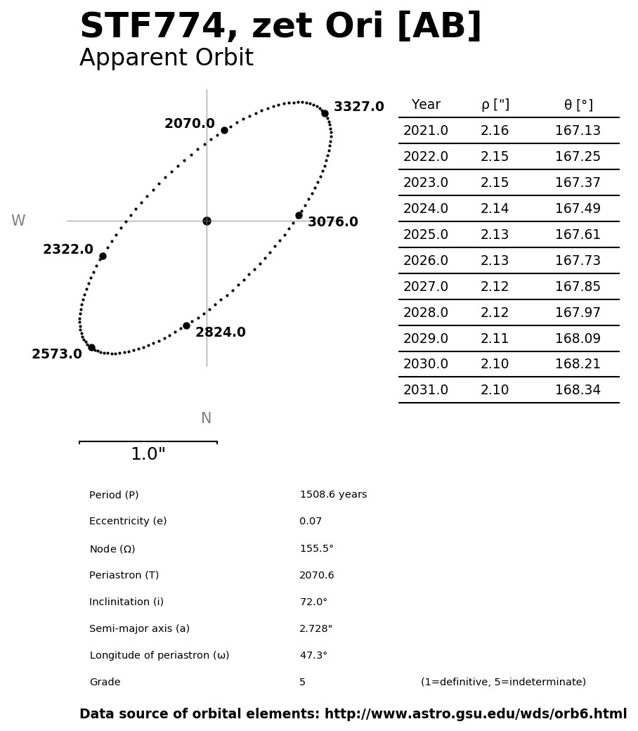

Zeta Orionis (Alnitak) ist mit Distanz ~ 2.3" auch eine Herausforderung, auch wg. der unterschiedlichen Helligkeit der Komponenten.
Steht derzeit zum Feierabend im Meridian :). Dann auch gleich mal Rigel testen, sollte mit 3.5-Zoll bei guter Luft machbar sein.
32 und 52 Orionis sind wohl zu eng für die Öffnung. Erstmal aber besseres Wetter !!!
Hallo Steinheil, danke für den Wink zu Alnitak. Mir war gar nicht so bewusst, dass der als Doppelstern firmiert, und so habe ich gestern Abend genauer hingeschaut. Trotz dünner Wolkendecke und fettem Mond - Bedingungen, welche die meisten anderen Beobachtungsziele unmöglich machen - wurde mir ein schöner Moment beschert, denn im 100mm Achromaten war das Paar bei 138x klar getrennt und irgendwie rein vom visuellen Anblick her sehr attraktiv.
Mit dem Bewusstsein, dass dies ein echter physikalischer Doppelstern ist, war die Beobachtung doppelt schön. Hier die Bahnkurve, wie sie im VdS-Doppelsternprojekt zu sehen ist (Robert, ich nehme an, dass es OK ist, sie hier zu zeigen?):
Gruss, Christopher

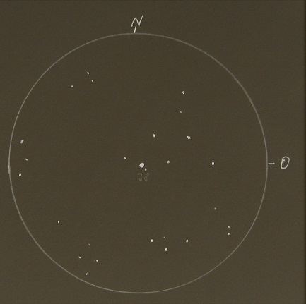

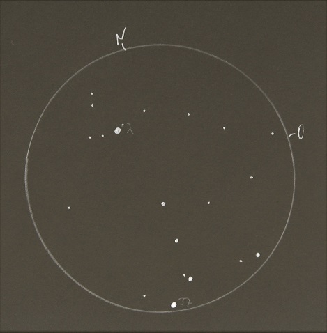

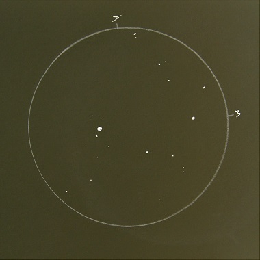

drei DS sind mir vor den 90/600 Apo gekommen:
Lambda Orinonis
Δ= 4,5", Helligkeiten 3.4m/5.5m, Farbe: weiß / ?
Am unteren Rand steht 37 Ori. Hier finde ich mich in Cr 69 wieder, den ich im FG gezeichnet hatte. im Apo tauchen die schwächen Mitglieder des Haufens auf, die im FG verborgen blieben.

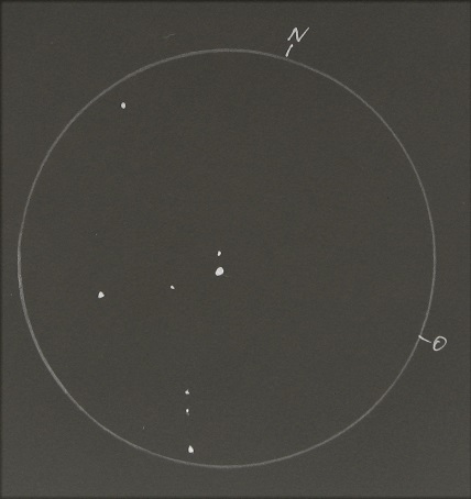

23 Orionis
Δ= 31,5", Helligkeiten 4.9m/6,8m, Farbe: weißblau/weiß
38 Geminorum
Δ= 7.3", Helligkeiten 4.7m/7.8m, Farbe: weiß/?
Bei der Identifizierung der Farben der schwächeren Komponenten hatte ich so meine Schwierigkeiten, da sie mir im Apo für eine eindeutige Zuordnung doch zu lichtschwach erschienen. Das mag aber auch sehr individuell sein.
Uwe

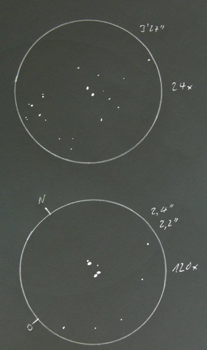

...und dann war da noch Beta Lyrae:
N = oben, W = rechts.
In meinem Beobachtungsbuch habe ich die Okularansicht skizziert, daher wirkt die N-W-Markierung ein wenig verunglückt. Ich habe es hier neu ausgerichtet.
Beobachtet im 90/600 Apo mit einem ES 4,7mm Okular (82°). Der Mond war zu 92 % beleuchtet. Beta Lyrae ist der hellste, li. der Mitte. Bereits bei 24x Vergrößerung war die zweite Komponente (unterhalb) direkt zu erkennen. Der Stern oberhalb von "Berta" war nur indirekt erkennbar, dann aber dauerhaft erkennbar (Beta Lyrae C)
