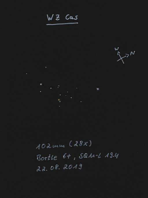

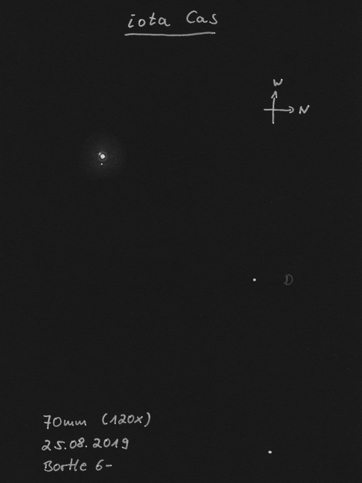

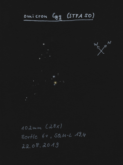

Anbei zwei Zeichnungen von omicron Cyg und WZ Cas. Die Sterne habe ich am Teleskop mit einem weißem Tuschestift von Faber-Castell gezeichnet. Zu Hause habe ich mit Pastell-Stiften die Halos und Farben hinzugefügt. Neben den beiden Doppelsternen habe ich auch noch eine Zeichnung vom Kohlenstoffstern U Cyg angefertigt.
Hier noch eine Empfehlung zweier Doppelsterne, welche in den kommenden Wochen sehr günstig stehen: iota Cas und sigma Cas. Vor allem iota Cas ist visuell als Vierfachstern sehr lohnend, wobei die D-Komponenten ziemlich weit entfernt steht.
Ich habe diese gestern Abend beobachtet und gezeichnet.

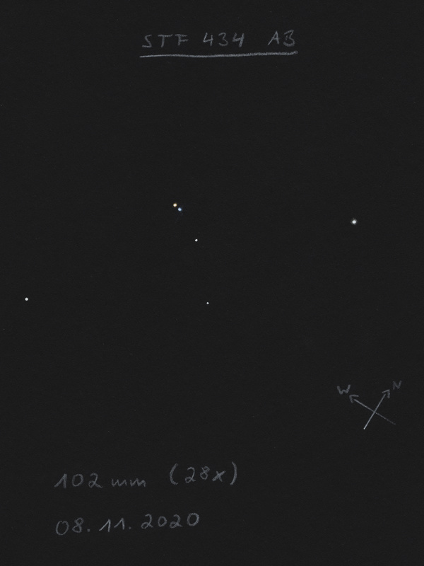

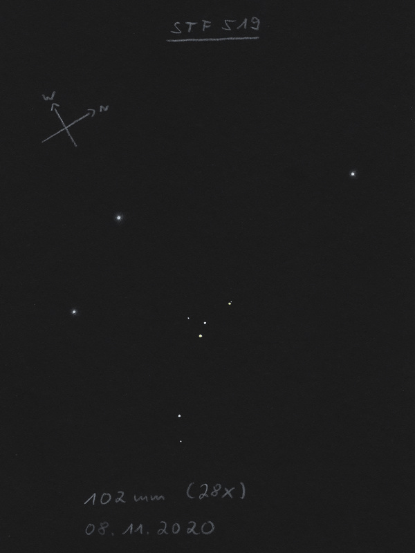

auch wenn der letzte Beitrag von mir ein halbes Jahr alt ist, habe ich noch viele schöne Doppelsterne beobachten und teils auch zeichnen können. Vor wenigen Tagen habe ich zwei Doppelsterne gezeichnet, die mir gut gefallen haben:
STF 434
Nicht unweit von NGC 1499 findet man diesen recht hellen Doppelstern, welcher vor allem durch seinen Farbkontrast auffällt. Zuerst habe ich diesen mit einem 16x70 Fernglas beobachtet, die Zeichnung aber mit dem 4"er angefertigt. Die Komponenten zeigten sich hellorange und hellblau.
STF 519
Ein recht ungleicher Doppelstern eingebettet in dem offenen Sternhaufen NGC 1545 (obwohl er vermutlich kein Haufenmitglied ist). Er ist schön von drei helleren Sternen eingerahmt. Südlich befindet sich ein markantes Dreieck aus unterschiedlich hellen Sternen. Der hellste strahlt leicht gelblich, wie auch die Hauptkomponente von STF 519. Der Begleiter des Doppelsterns ist vergleichsweise schwach, aber gut sichtbar. Ich habe versucht, die Sternfarben zu zeichnen (bitte genau hinschauen).
